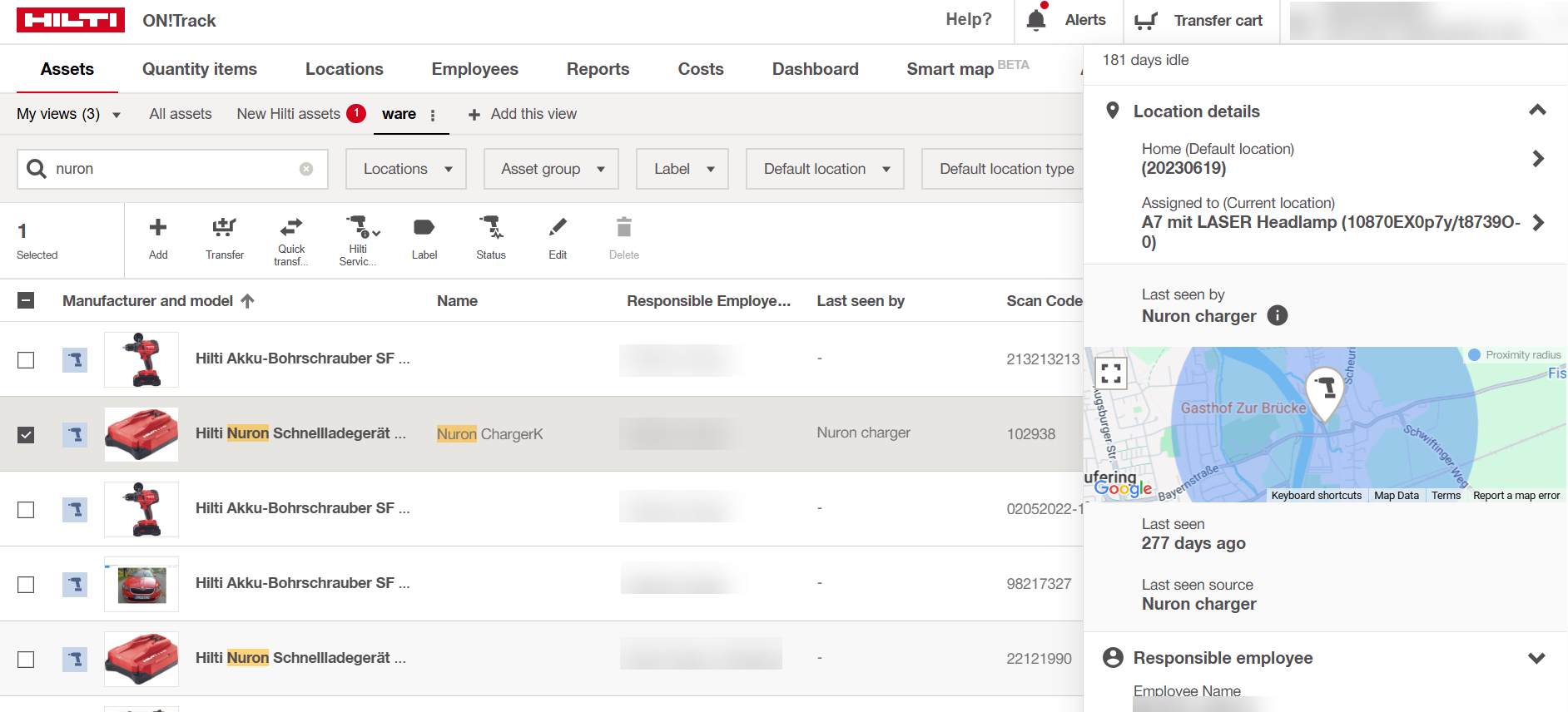

Ultima ubicazione di ricarica - Web
  • Cerca il tuo bene:
    • Clicca su bene per selezionarlo.
    • A destra, sotto “Ubicazione”, puoi vedere l'ultima ubicazione di ricarica, da quanto tempo è stata aggiornata (ad es. 2 ore fa) e la fonte (ad es. caricabatterie collegato a Nuron).

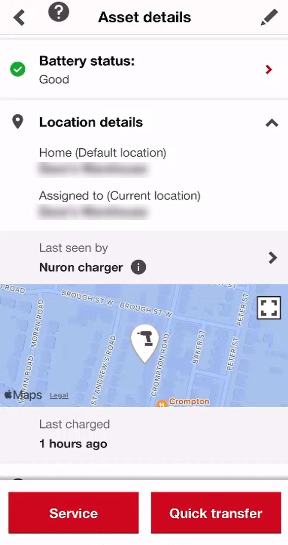

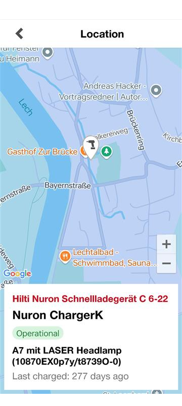

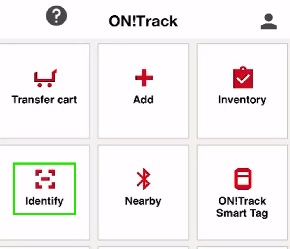

Ultima ubicazione di ricarica - App

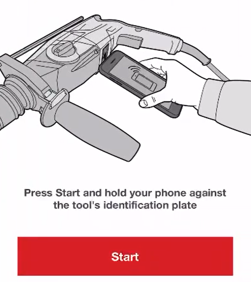

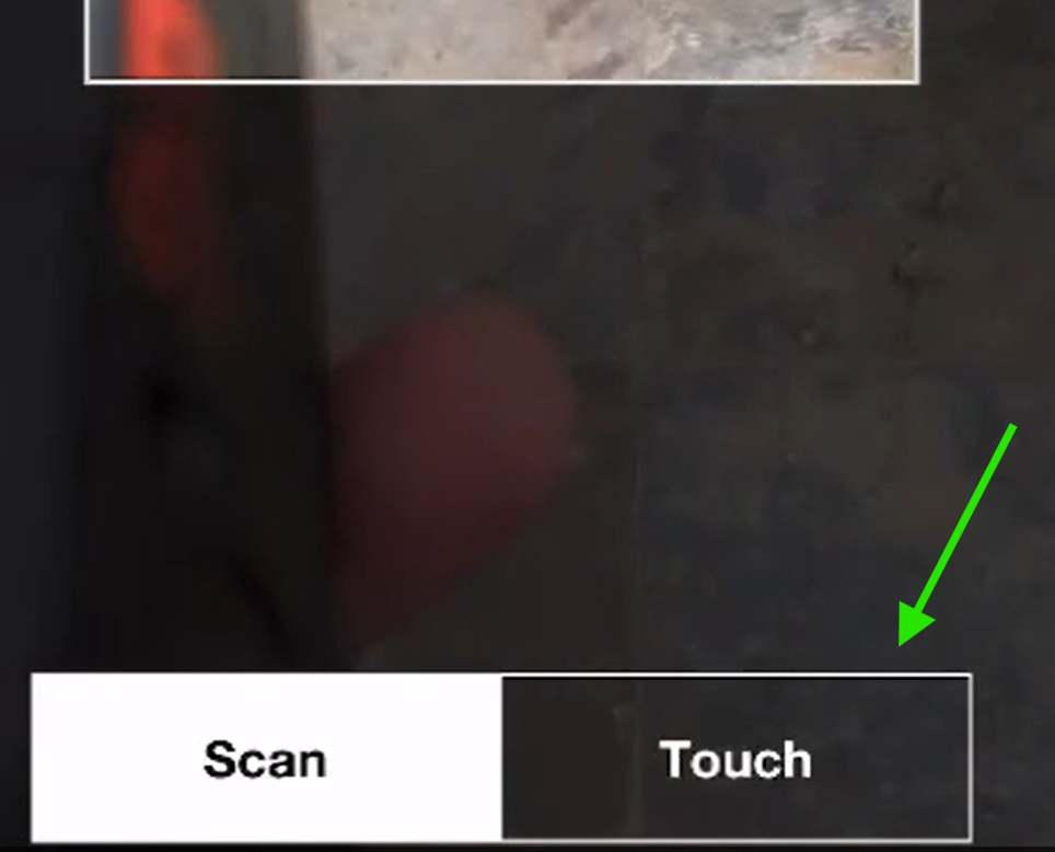

  • Utilizza il tag NFC:
    • Clicca su “Identifica” e seleziona “Tocca”.

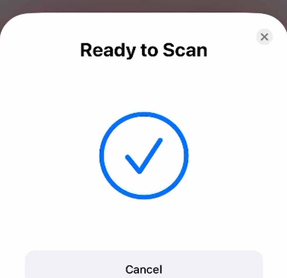

    • Scansiona il tag NFC sulla batteria per identificarla.
    • Scorri fino alla posizione per visualizzare l'ultima ubicazione di ricarica.
    • Riduci lo zoom per vedere dove è stata ricaricata l'ultima volta la batteria.
