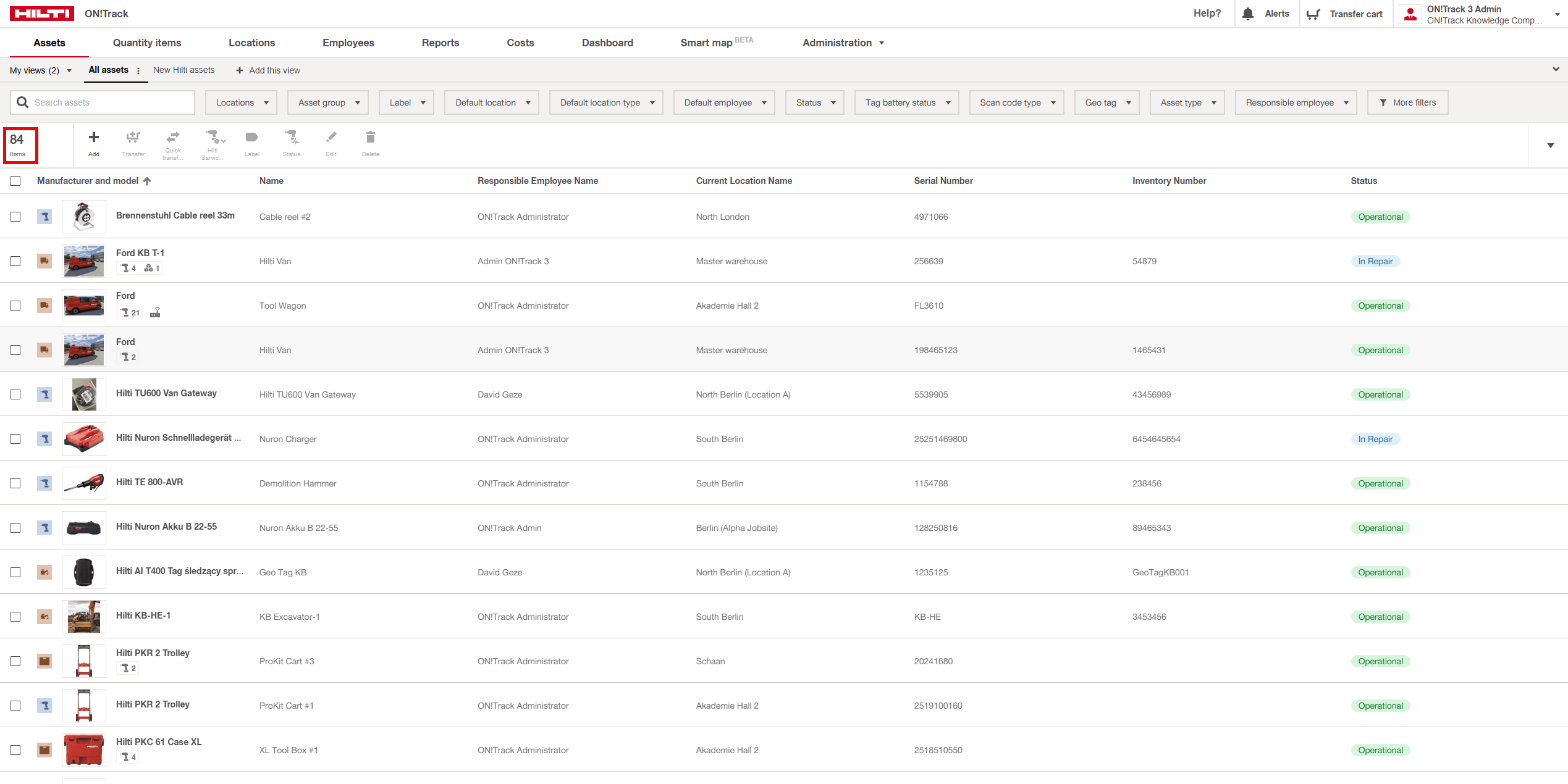

  • La scheda Asset (senza filtri applicati) conta sia gli asset unici sia i tipi di articolo Quantità (QTY) memorizzati all'interno degli asset di stoccaggio.
  • Non conta le singole allocazioni di QTY, ma solo i tipi unici.

  • Apri la scheda Asset e assicurati che non siano applicati filtri. Nota il numero totale di elementi visualizzati (Conteggio: 84)

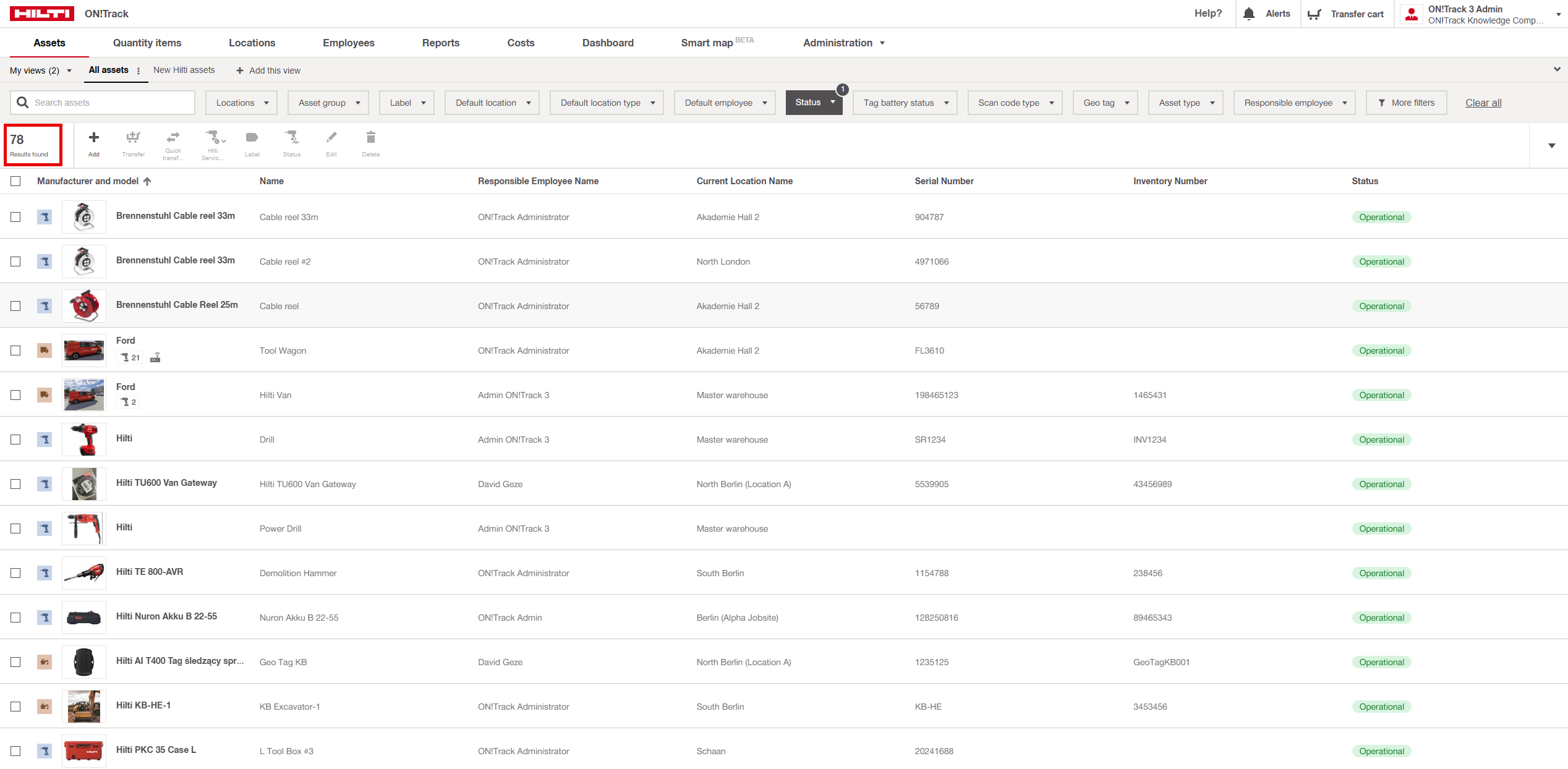

  • Applica un filtro Stato. Il conteggio si aggiorna per mostrare solo gli asset che corrispondono allo stato selezionato. (Conteggio: 78)

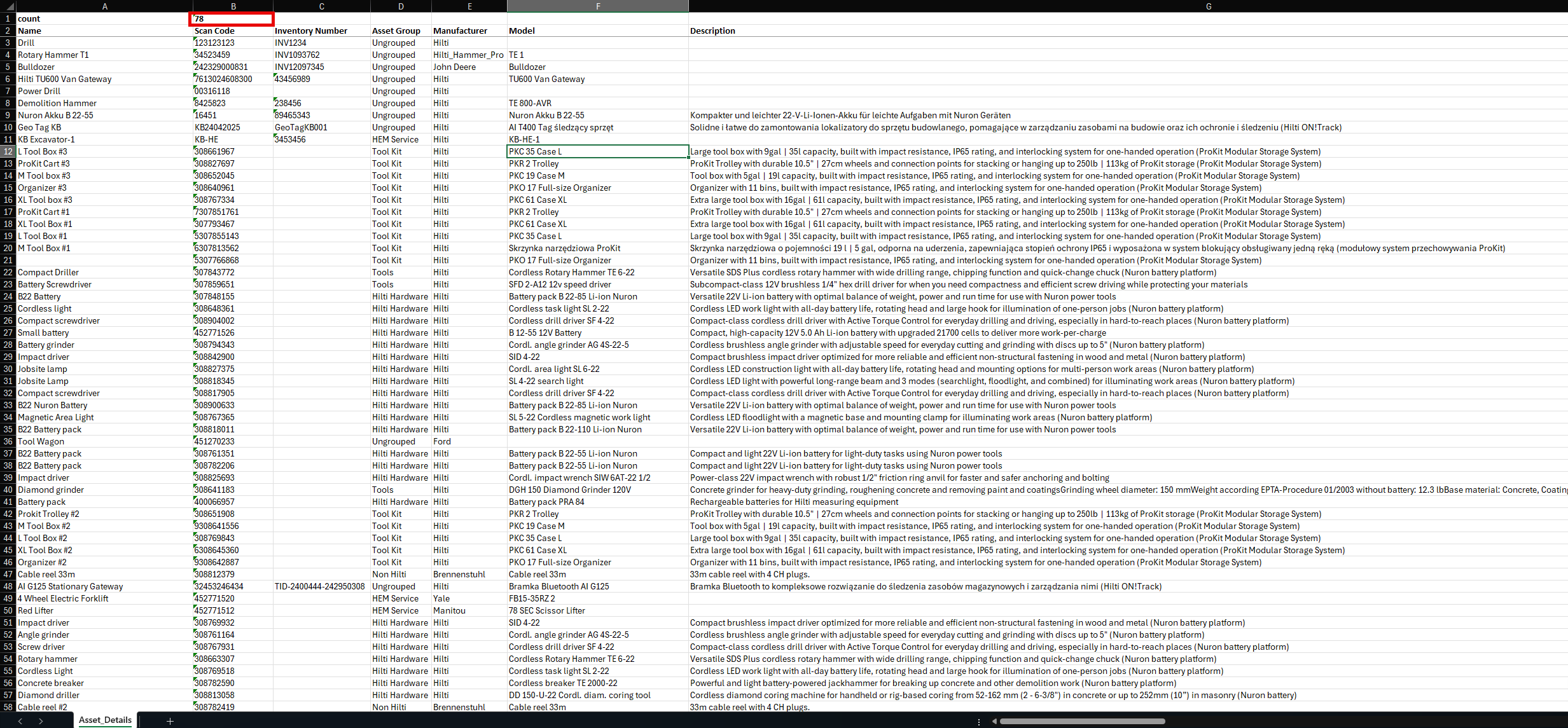

  • Esporta i risultati filtrati. Verifica che il numero di record esportati corrisponda al conteggio degli asset filtrati.  (Conteggio: 78)
