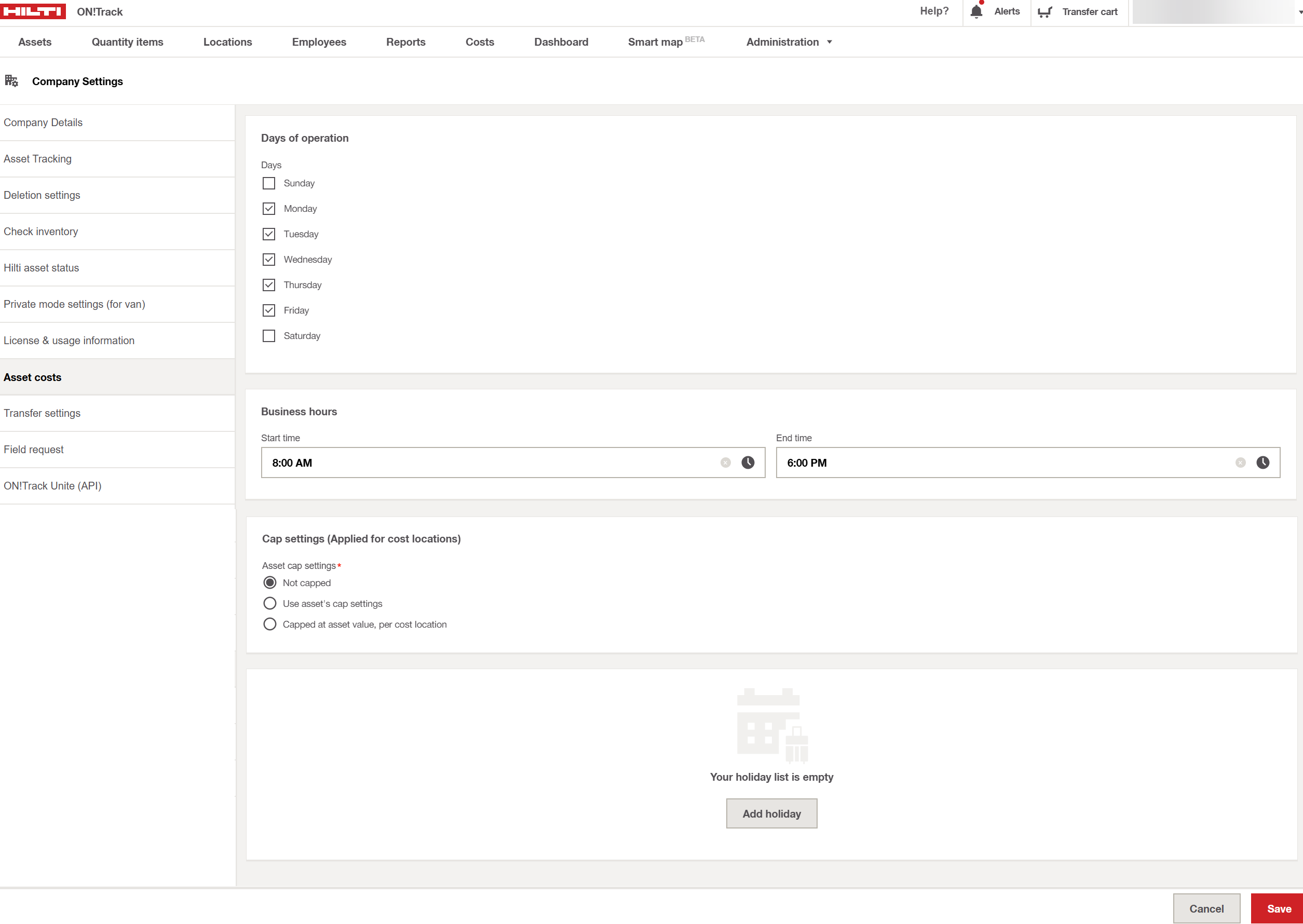

Impostazioni aziendali
Per configurare le impostazioni relative ai costi dei beni, vai su Impostazioni aziendali → Costi dei beni. Tutte le configurazioni effettuate in questa sezione si applicano a tutti i beni aziendali.
È possibile definire i seguenti parametri:
  • Giorni lavorativi della settimana: specifica quali giorni sono considerati giorni lavorativi. (Impostazione predefinita: tutti i giorni sono impostati come giorni lavorativi.)
  • Orario di lavoro all'interno di un giorno lavorativo: definisci il numero di ore lavorative all'interno di ogni giorno lavorativo. (Impostazione predefinita: 24 ore complete.)
  • Giorni festivi: contrassegna date specifiche come giorni non lavorativi in cui non devono essere applicati costi. (Impostazione predefinita: non sono definiti giorni festivi.)
Queste impostazioni garantiscono che i calcoli dei costi dei beni siano allineati al calendario operativo della vostra azienda.

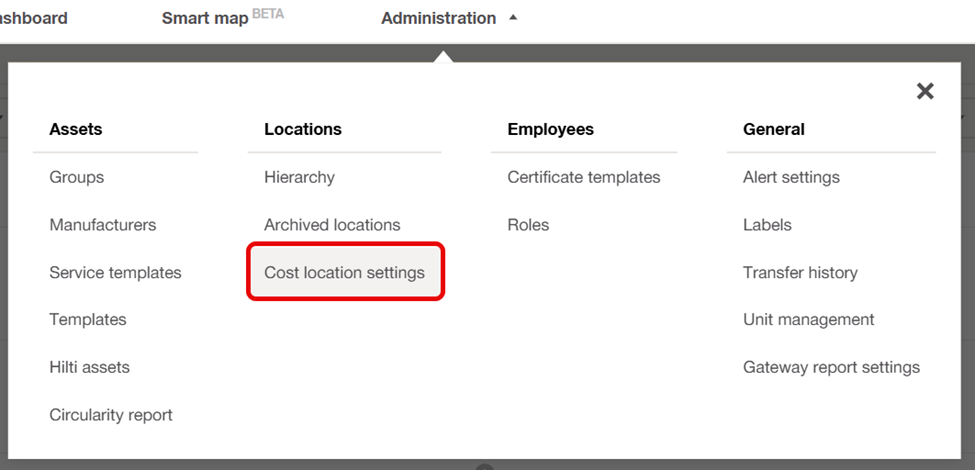

Impostazioni ubicazione
Se un ubicazione specifica non deve seguire le impostazioni dei costi aziendali, è possibile configurare impostazioni personalizzate per quella sede. Accedere alla scheda Amministrazione → Impostazioni costi sede.
  • Giorni lavorativi della settimana: specificare quali giorni sono considerati giorni lavorativi. (Impostazione predefinita: tutti i giorni sono impostati come giorni lavorativi.)
  • Orario di lavoro all'interno di un giorno lavorativo: definire il numero di ore lavorative all'interno di ciascun giorno lavorativo. (Impostazione predefinita: 24 ore complete.)
  • Giorni festivi: contrassegnare date specifiche come giorni non lavorativi in cui non devono essere applicati costi. (Impostazione predefinita: non sono definiti giorni festivi.)

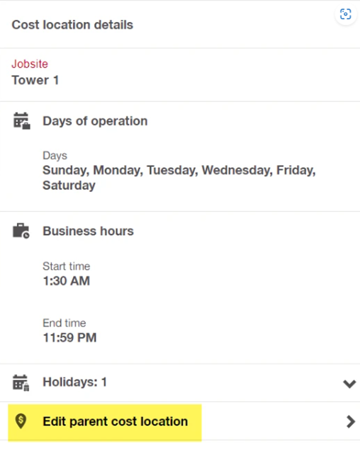

Se è necessario modificare le impostazioni a un livello superiore, è possibile farlo selezionando il link “Modifica ubicazione di costo principale” nella vista divisa.
Se le impostazioni di una sede sono state modificate e si desidera ripristinarle, è possibile riportarle alle impostazioni aziendali originali in qualsiasi momento.

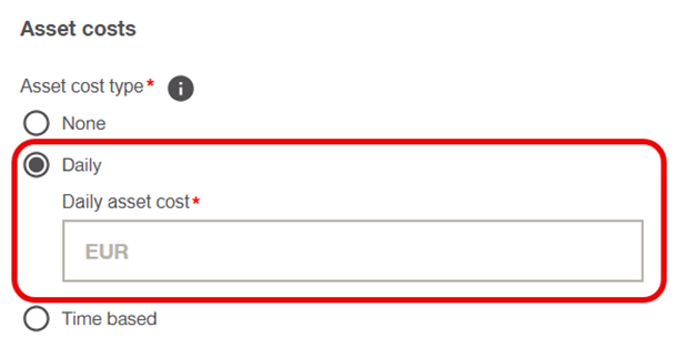

Le impostazioni dei costi dei beni possono essere gestite a livello di modello per i beni collegati a un modello, oppure a livello di singolo bene per quelle che non lo sono.
È possibile configurare le seguenti impostazioni per ogni bene:
  • Tipo di costo del bene – Impostare su giornaliero per applicare un costo giornaliero quando il bene viene utilizzato in cantiere.
  • Costo giornaliero del bene – Definire l'importo addebitato al giorno per l'utilizzo del bene.
