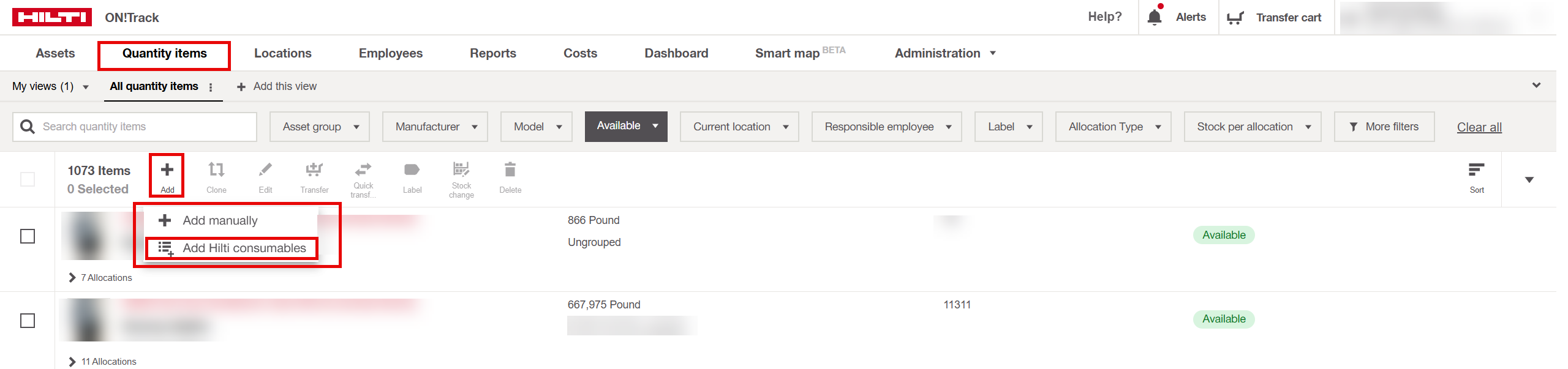

Dove si trova?
Per utilizzare questa funzione in ON!Track Web:
  • Vai alla sezione “Consumabili”
  • Clicca su ‘Aggiungi’
  • Seleziona “Aggiungi consumabili Hilti”
Nota: Disponibile solo per gli utenti con l'autorizzazione “Aggiungi/Modifica consumabili”. La procedura di inserimento da dispositivo mobile rimane invariata.
