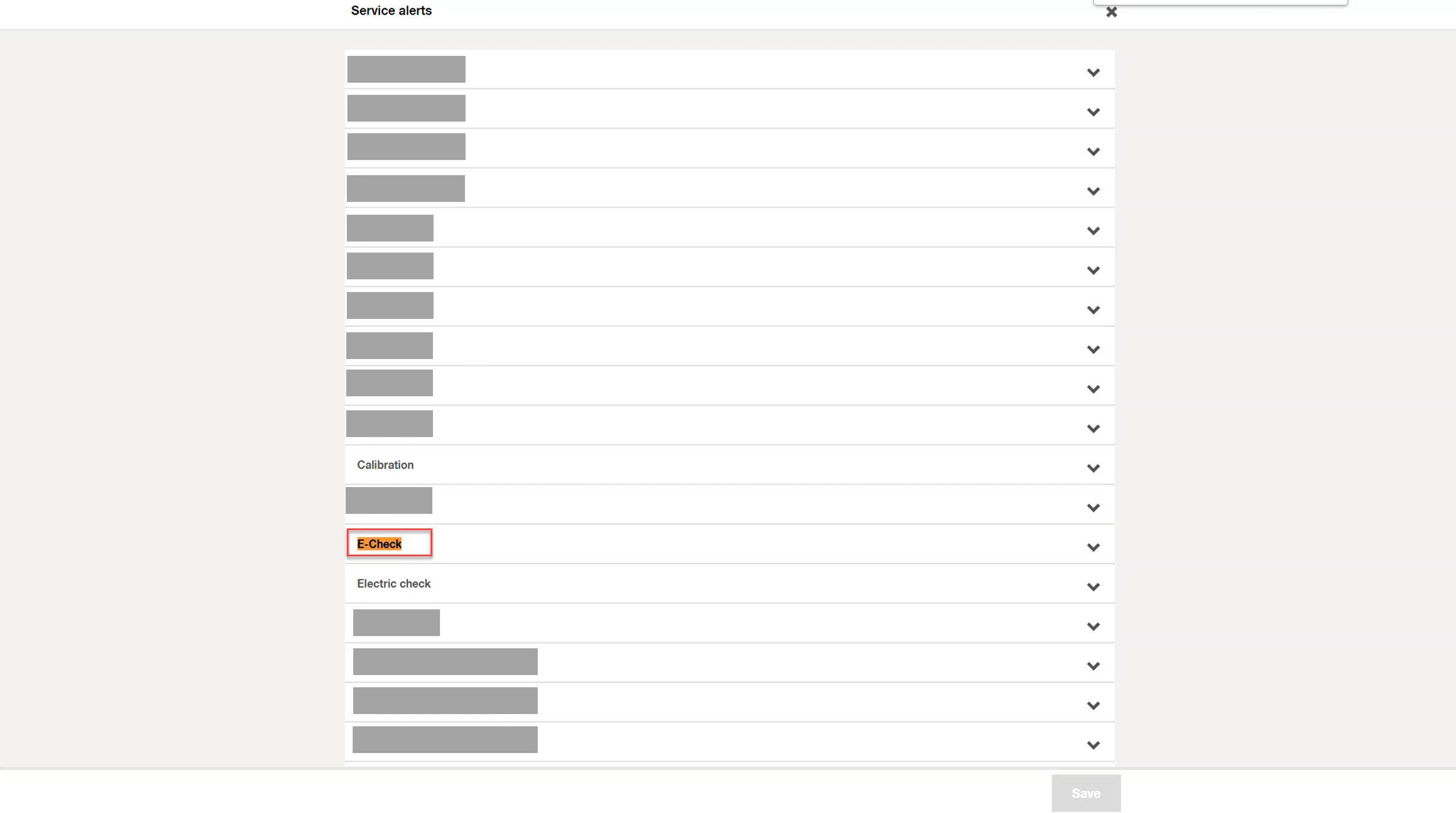

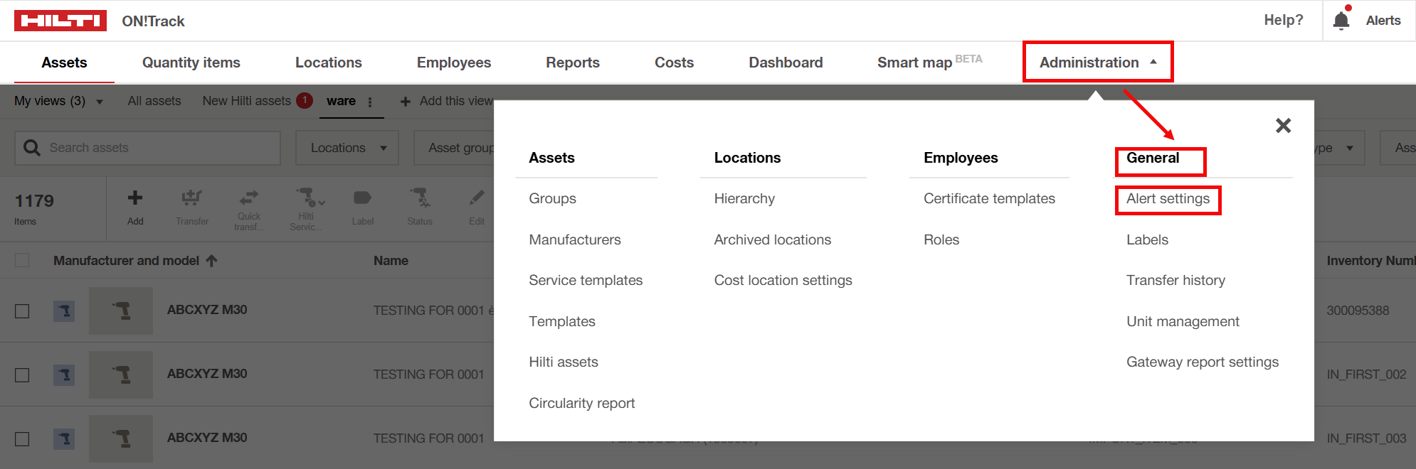

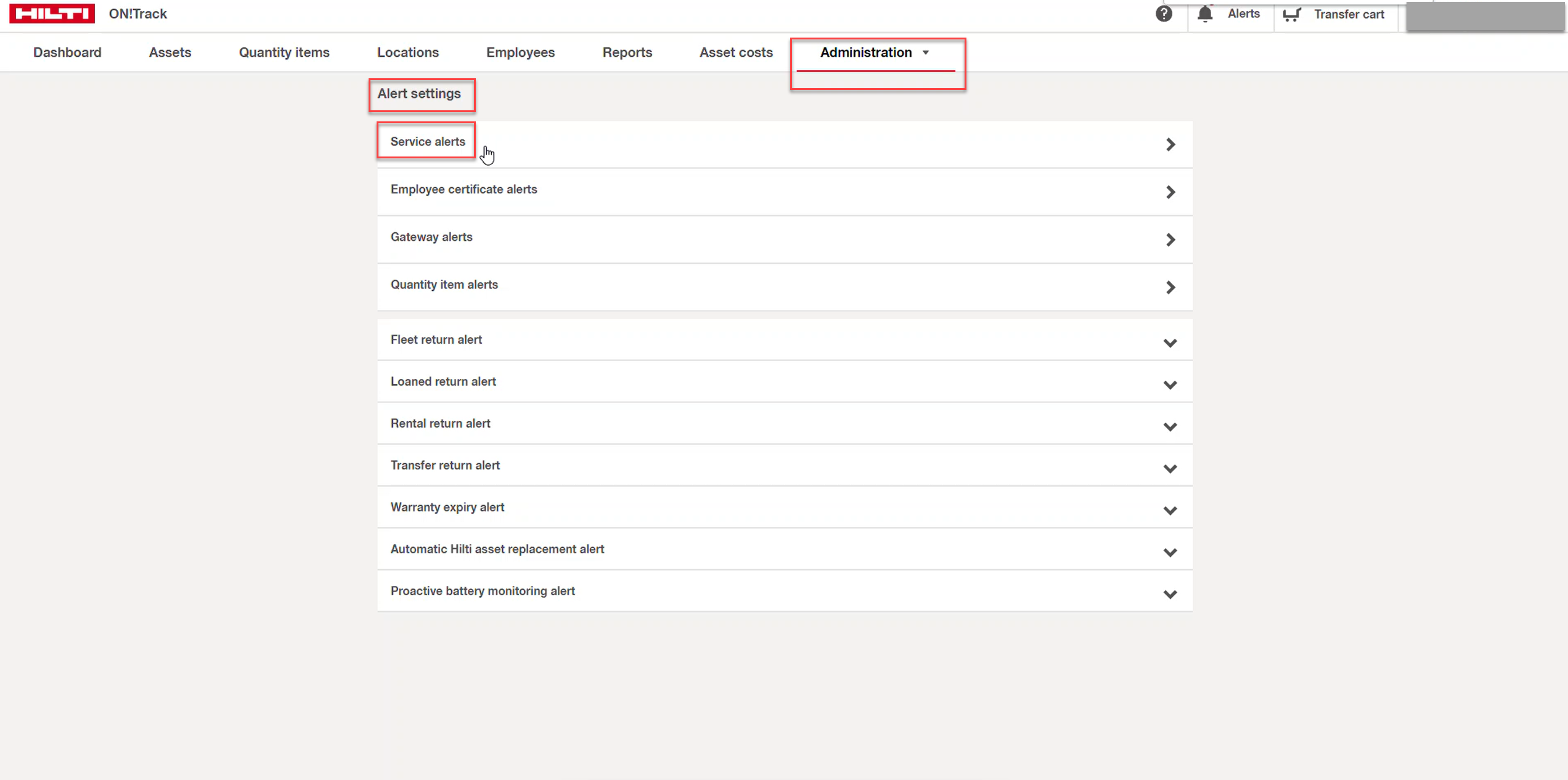

  • Aby zaktualizować Powiadomienia, przejdź do zakładki Administracja → Ogólne → Ustawienia alertów i kliknij Powiadomienia serwisowe.
  • Aby wyświetlić aktualne ustawienia powiadomień w szablonach serwisowych, wybierz opcję „Ustawienia w aplikacji”, aby wyświetlić lub zmienić powiadomienia dla wybranego szablonu serwisowego.
