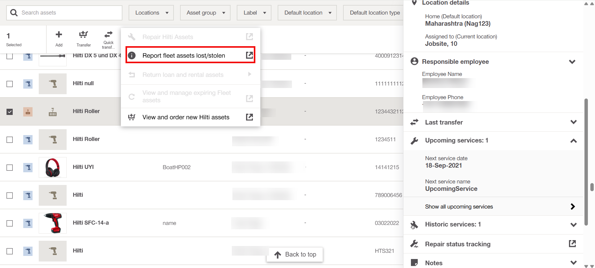

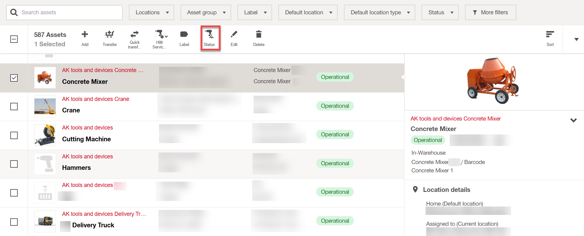

  • Za pośrednictwem menu działań Hilti Usługi
    • W widoku listy aktywów wybierz aktywo, którego szukasz.

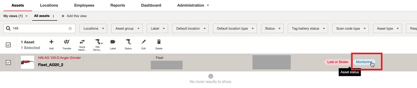

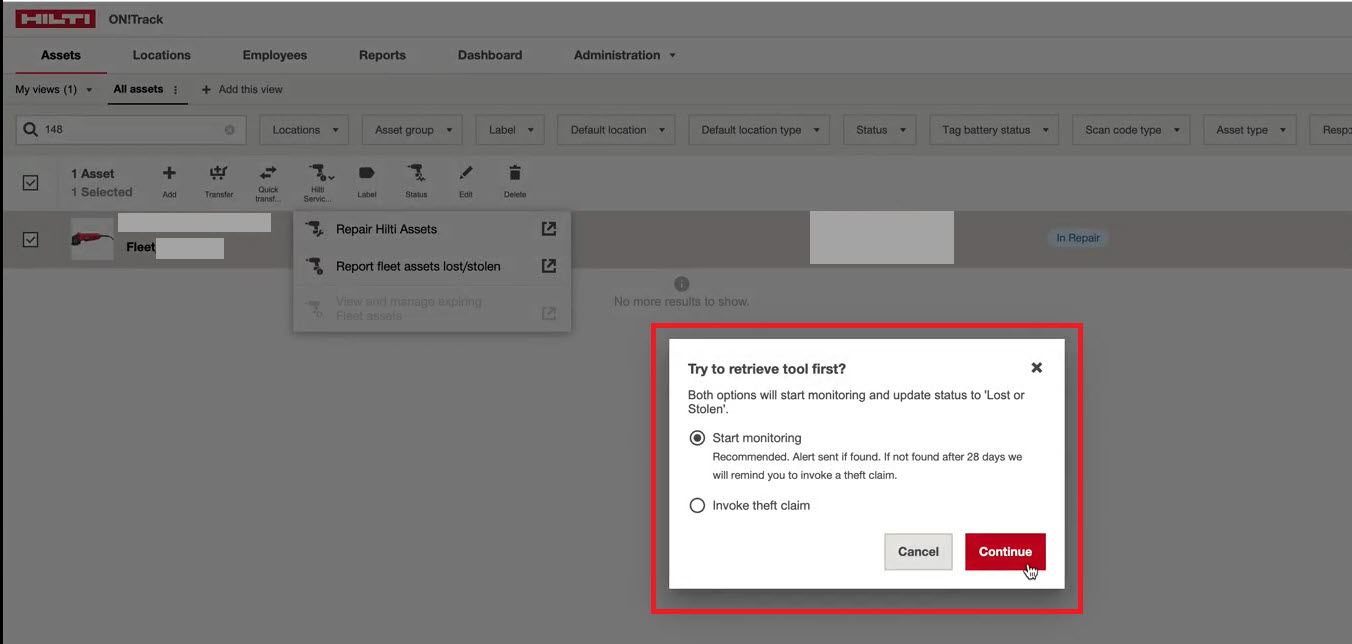

  • Zmień status na zagubiony lub skradziony i wybierz opcję „Rozpocznij monitorowanie”.
  • Status aktywu zmieni się na „zagubiony” lub „skradziony”, a obok niego pojawi się etykieta „monitorowanie” (widoczna w widoku listy aktywów).
Infrastruktura łączności Hilti rozpocznie wyszukiwanie Twojego urządzenia, a gdy zostanie ono zlokalizowane, otrzymasz powiadomienie.

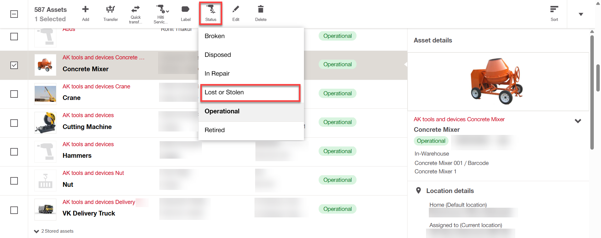

  • Poprzez zmianę statusu
    • W widoku listy aktywów wybierz aktywo, którego status chcesz zmienić, a następnie kliknij „Zmiana statusu”.
  • Z rozwijanego menu wybierz opcję „Zgubione lub skradzione”.
  • Status tego aktywu zostanie zmieniony na „zagubiony” lub „skradziony”.
