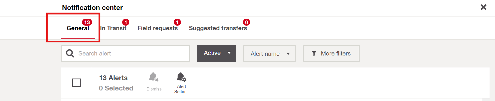

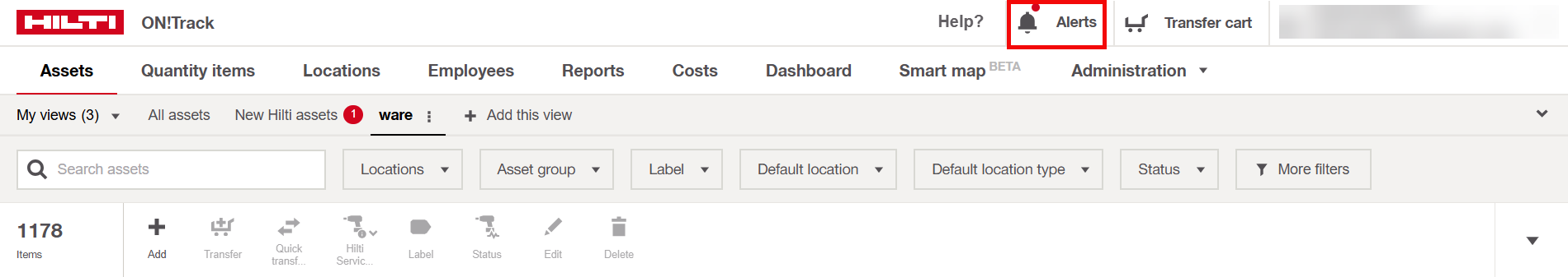

  • Opcja 1:
    • Kliknij symbol dzwonka w prawym górnym rogu, aby uzyskać dostęp do centrum powiadomień.
    • Przejdź do zakładki „Ogólne”, aby wyświetlić Alerty.
    • W zależności od wyników wyszukiwania i typu aktywu skorzystaj z ikony rozwijanej po prawej stronie, aby wykonać szybkie działania

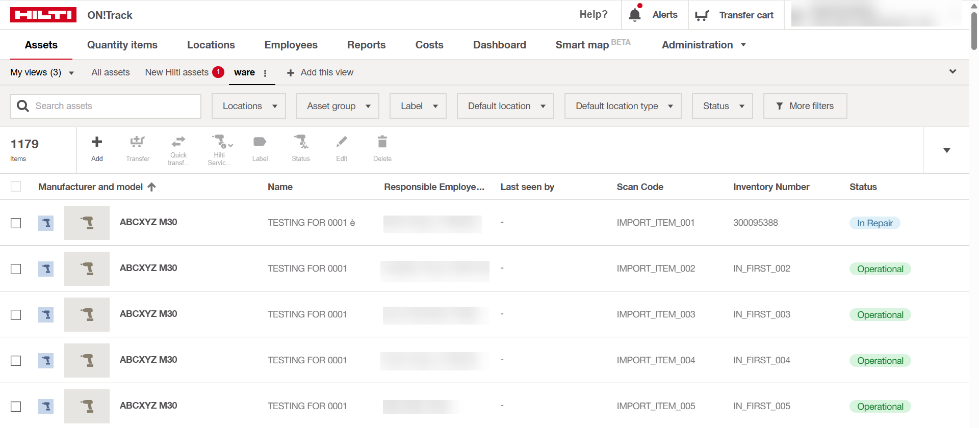

  • Opcja 2:

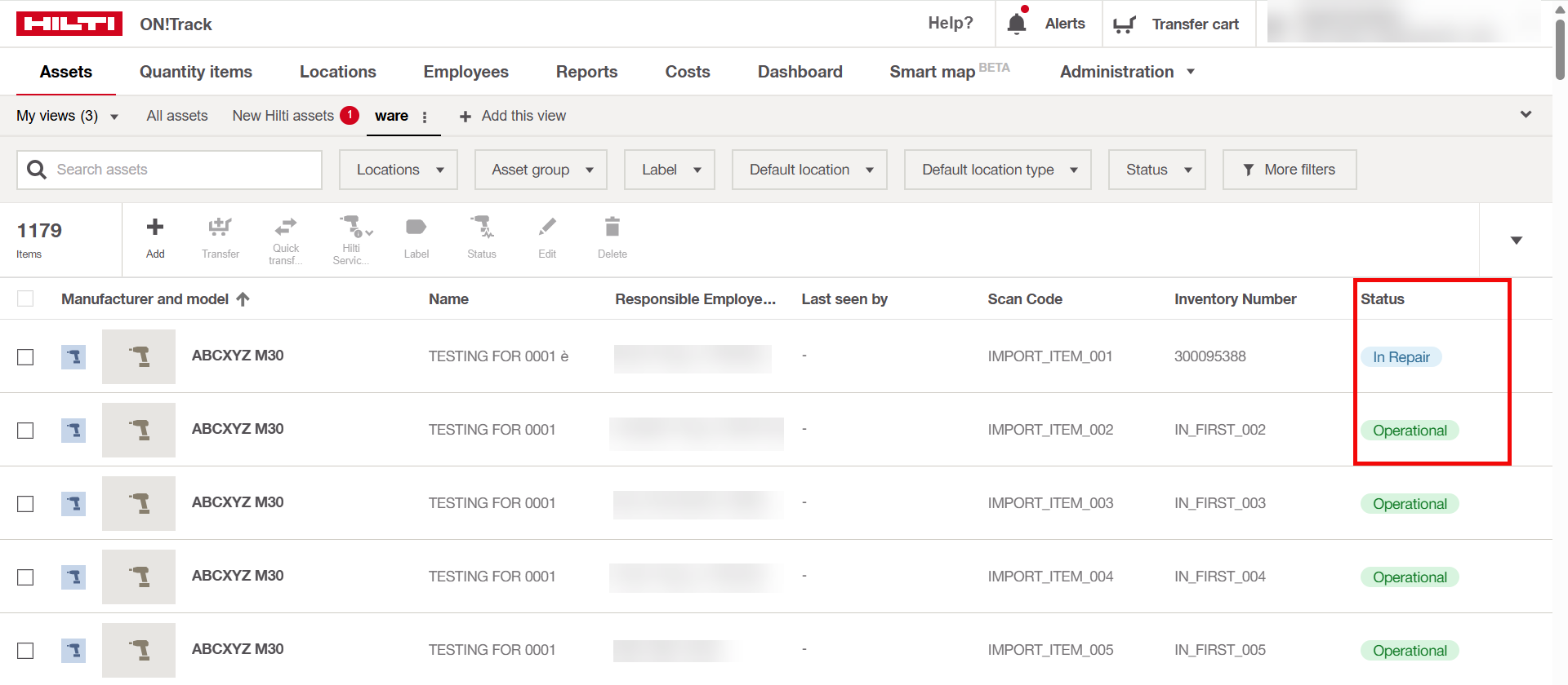

    • Przejdź do widoku listy aktywów i znajdź konkretny aktyw.
  • Sprawdź etykietę obok statusu aktywu, aby zobaczyć wynik wyszukiwania.
  • W zależności od wyników wyszukiwania i typu aktywu możesz skorzystać z dodatkowych działań dostępnych w zakładce „Standardowe” u góry ekranu.
