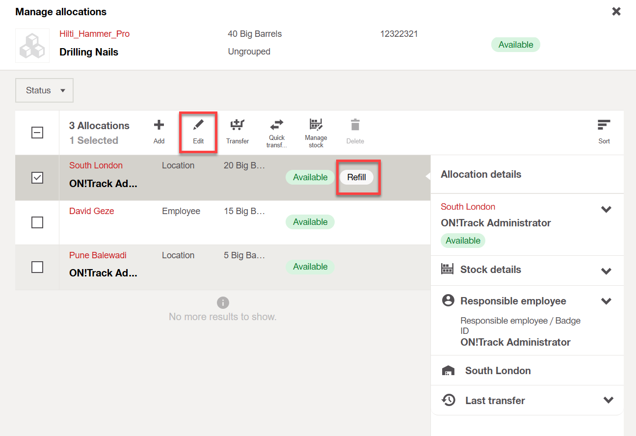

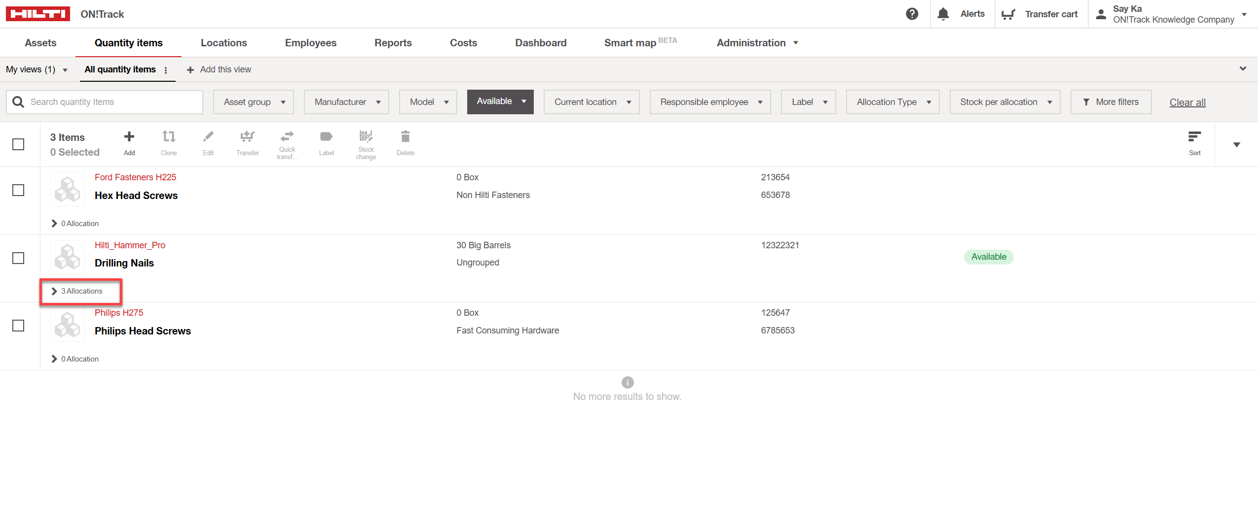

  • W systemie ON!Track przejdź do zakładki „Pozycje ilościowe” i kliknij istniejące przydziały wybranego materiału eksploatacyjnego:
  • Wybierz przydział i kliknij „Edytuj”.
  • Uwaga: Dzięki plakietce Refill możesz łatwo sprawdzić, czy materiał eksploatacyjny znajdujący się w wyznaczonej lokalizacji jest objęty usługą Refill.

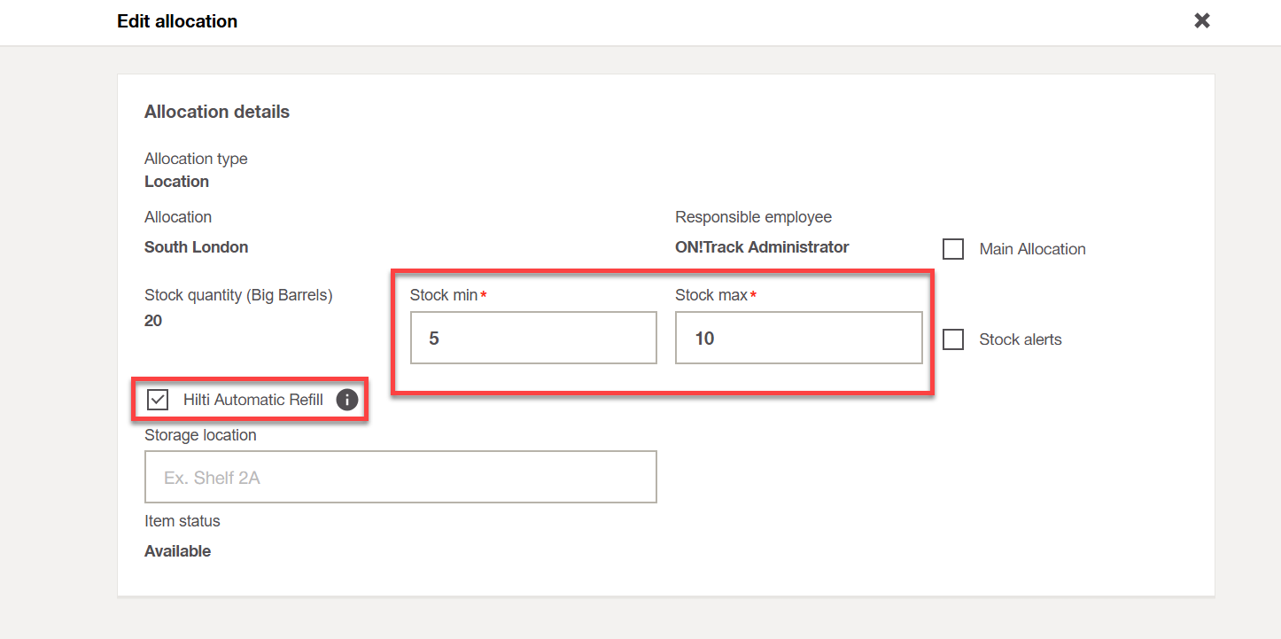

  • Zaznacz lub odznacz pole „Automatyczne uzupełnianie Hilti”, aby włączyć lub wyłączyć tę usługę.
  • Zmień żądane poziomy zapasów. Produkt zostanie ponownie zamówiony zgodnie z określonymi ustawieniami uzupełniania zapasów i jego stan zostanie uzupełniony do maksymalnego poziomu.
  • Poziomy zapasów są utrzymywane w jednostkach magazynowych. Jeśli jednostka magazynowa różni się od jednostki zamówieniowej, ustaw wartości minimalną i maksymalną jako wielokrotności ilości w opakowaniu (rozmiar opakowania).
Uwaga: lokalizacja, do której przypisana jest Pozycja ilościowa z włączoną opcją automatycznego uzupełniania Hilti, musi mieć włączoną funkcję uzupełniania. Aby sprawdzić lokalizacje z włączoną funkcją uzupełniania, skontaktuj się z przedstawicielem Hilti.
