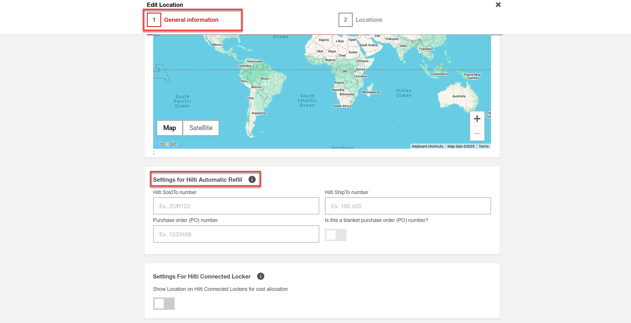

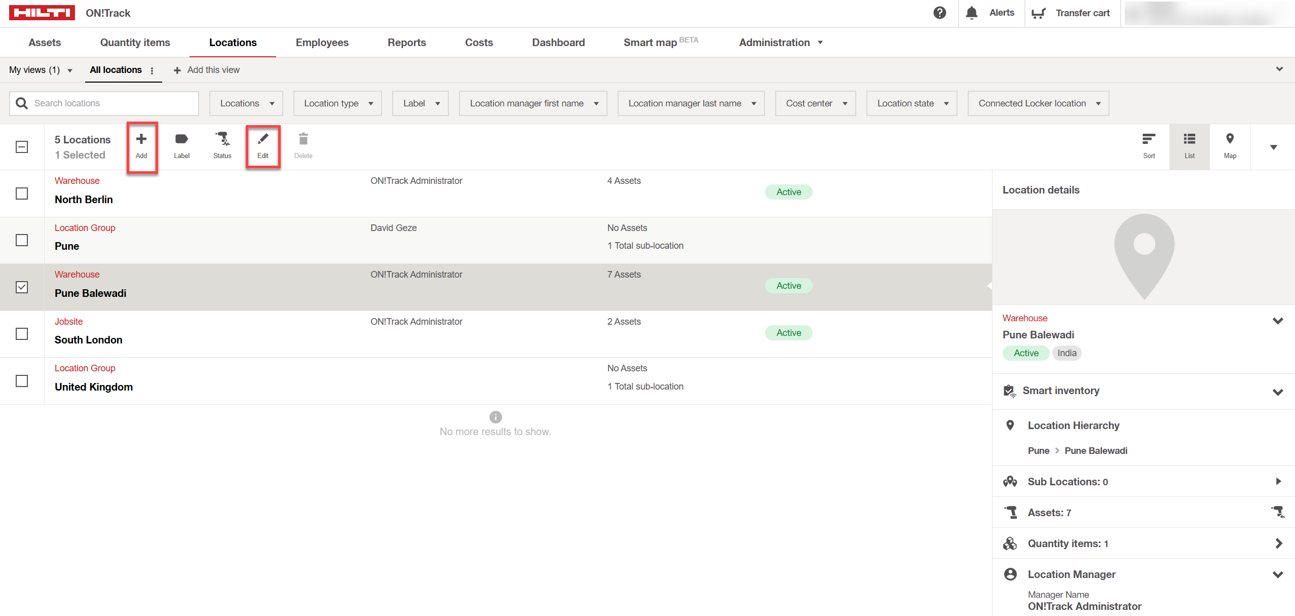

  • W systemie ON!Track przejdź do zakładki „Lokalizacje”, wybierz istniejącą lokalizację i kliknij „Edytuj”, aby zmodyfikować jej dane.

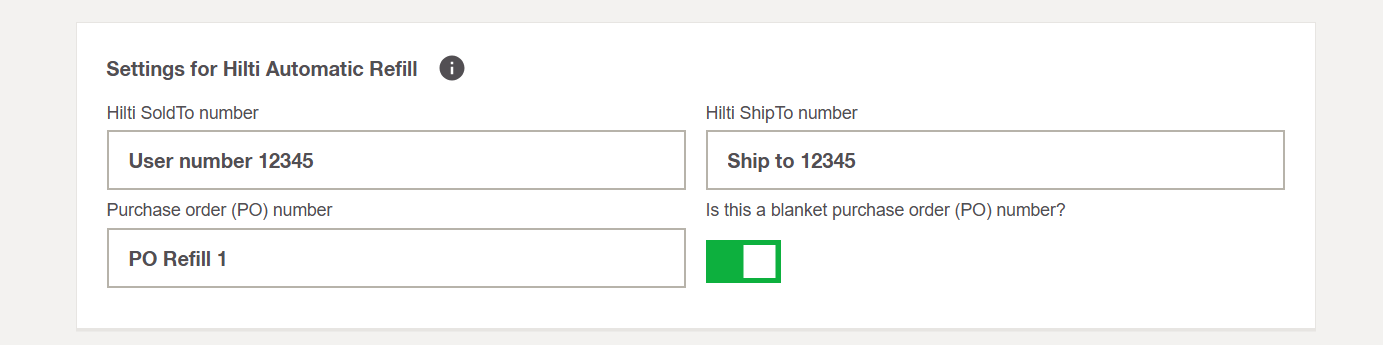

  • Przewiń w dół i upewnij się, że sekcja „Ustawienia Automatycznego uzupełniania Hilti” jest poprawnie wypełniona.
  • Numer ramowego zamówienia:
    • Jeśli nie możesz utworzyć numeru ramowego zamówienia dla zamówień uzupełniających (przełącznik jest wyłączony), wprowadź nowy numer zamówienia w polu „Numer zamówienia” przed uruchomieniem zamówienia uzupełniającego.
