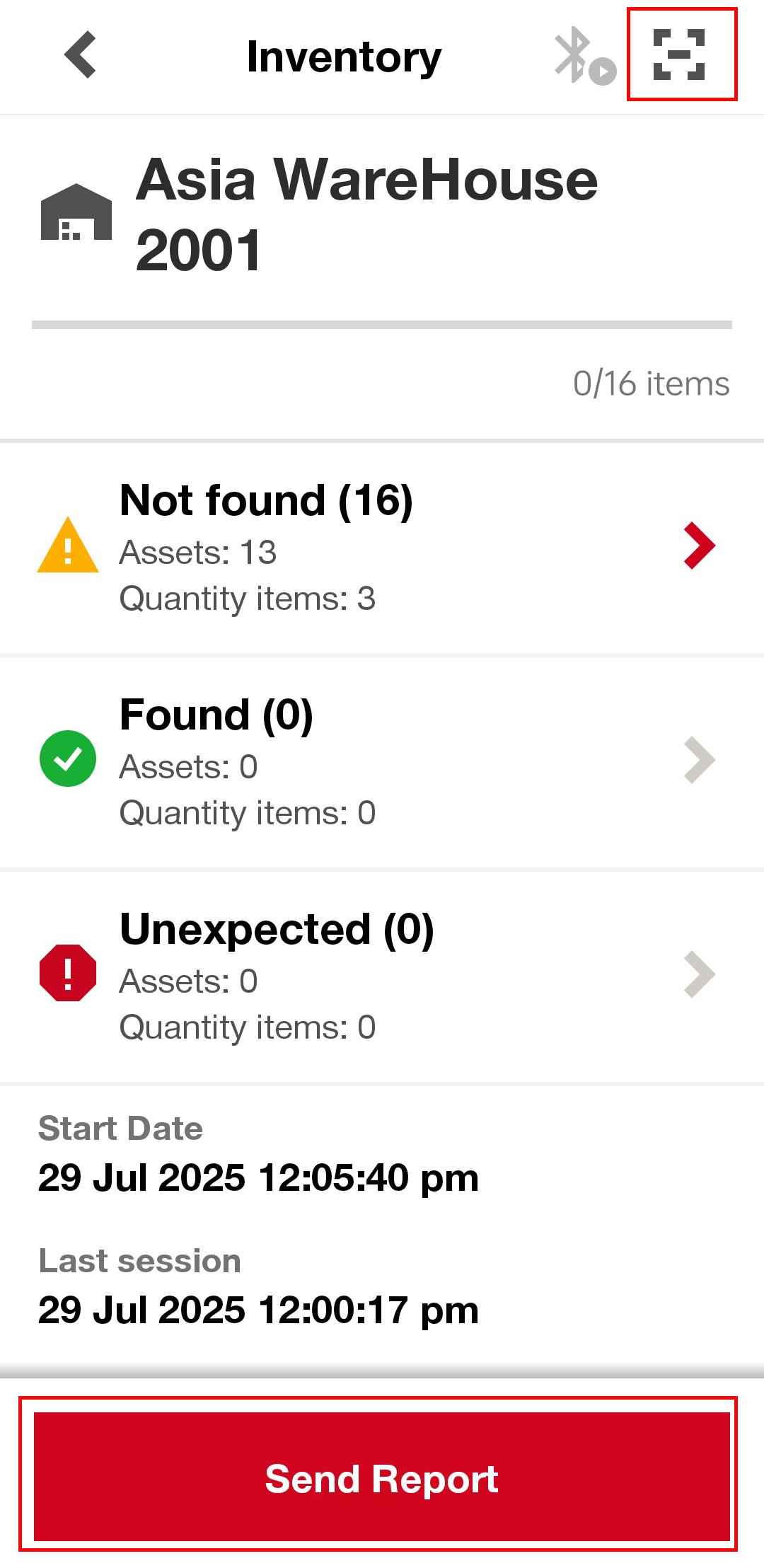

Podczas inwentaryzacji aktywa są podzielone na trzy kategorie:
  1. Nie znalezione: Aktywa przypisane do lokalizacji, ale jeszcze nie zeskanowane ani zweryfikowane.
  2. Znalezione: Aktywa przypisane do lokalizacji, które zostały zeskanowane lub zweryfikowane.
  3. Nieoczekiwane: Aktywa nieprzypisane do lokalizacji, ale zeskanowane lub zweryfikowane.

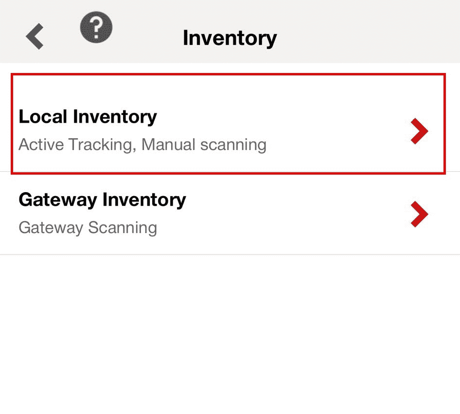

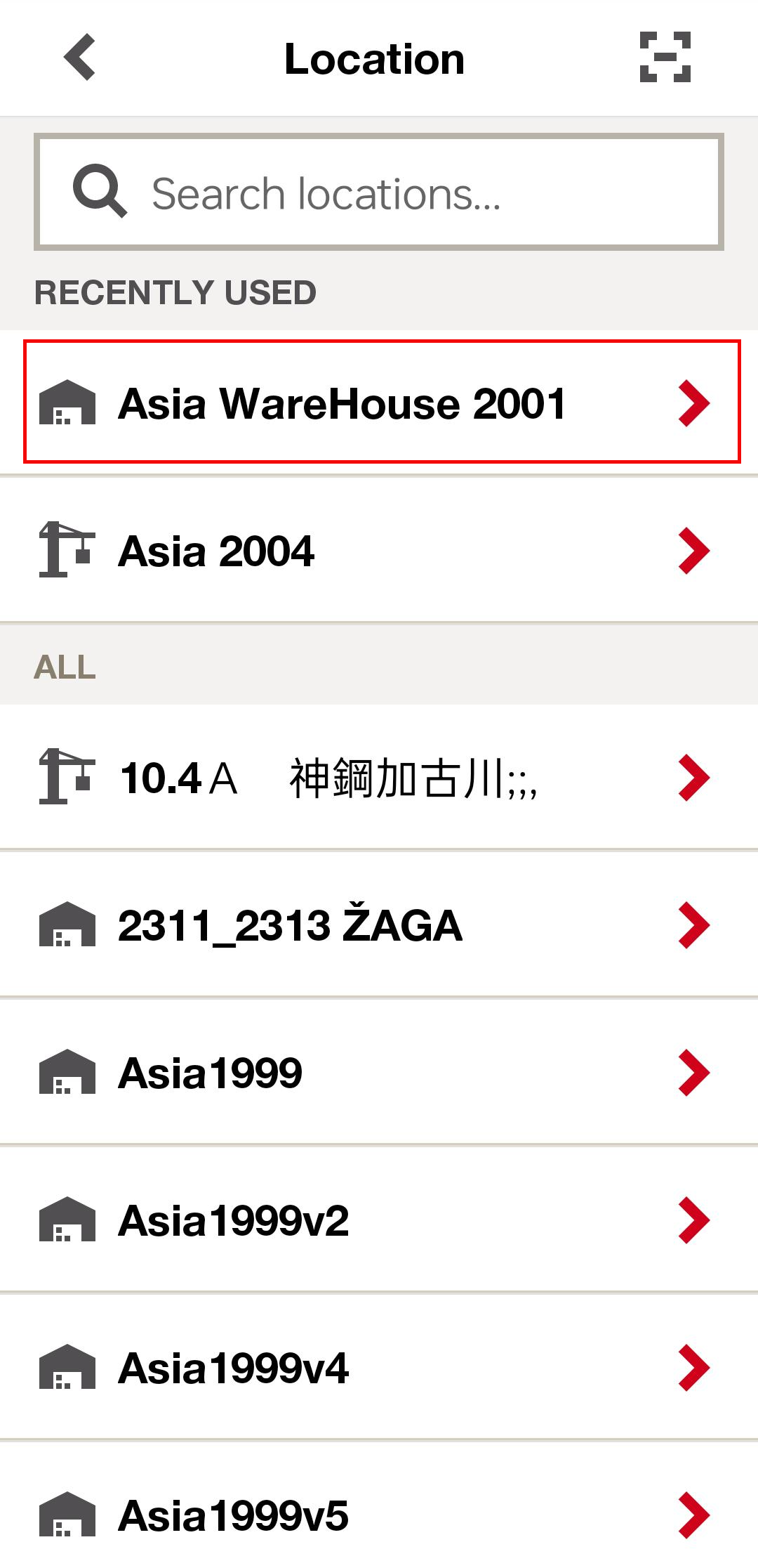

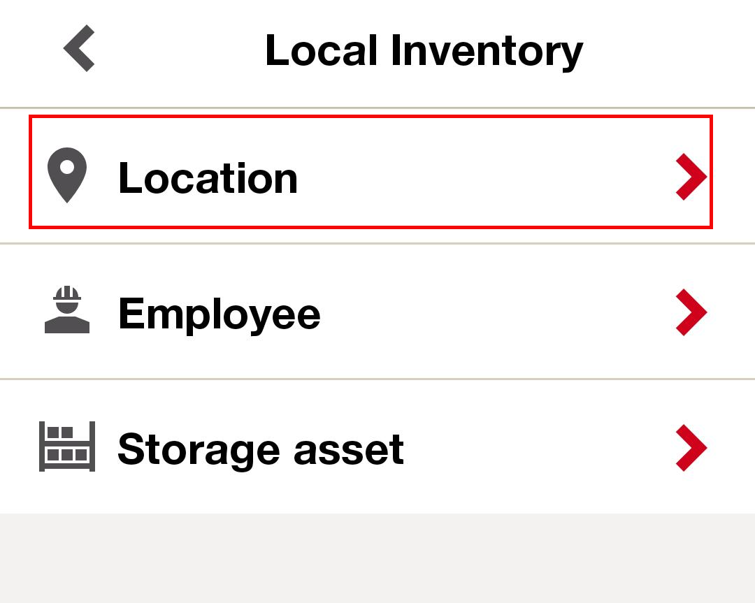

Inwentaryzację można przeprowadzić dla lokalizacji, pracownika lub magazynu. W poniższym przykładzie wykonamy prostą inwentaryzację magazynu za pomocą wersji iOS aplikacji mobilnej (proces jest taki sam dla Androida).

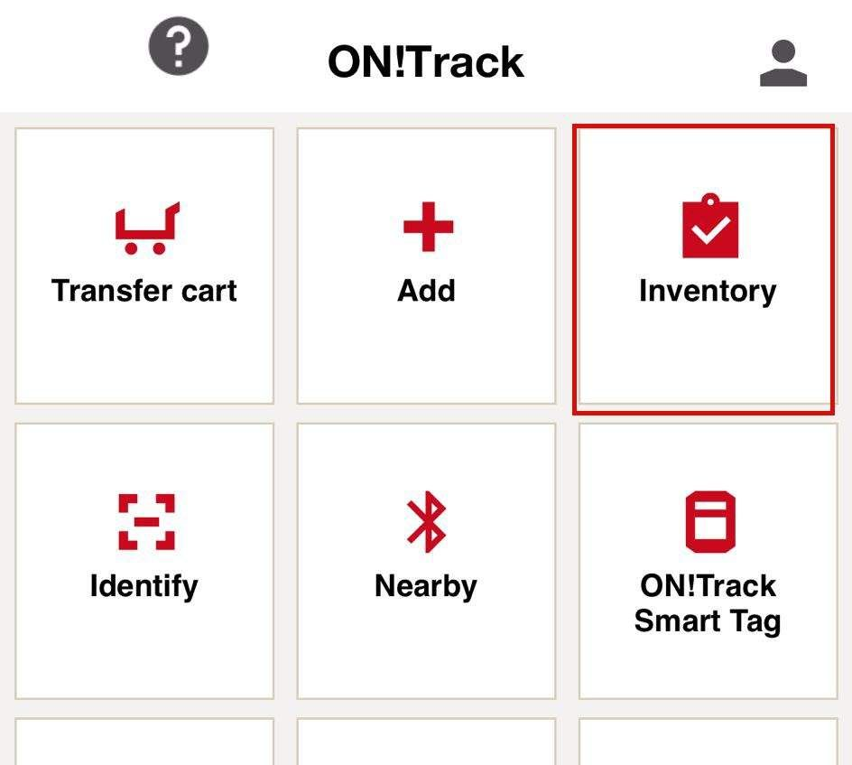

Kroki przeprowadzenia inwentaryzacji
  1. Rozpocznij inwentaryzację: Otwórz aplikację ON!Track na swoim urządzeniu mobilnym i rozpocznij inwentaryzację dla wybranej lokalizacji.
  2. Skanuj aktywa: Użyj aplikacji do skanowania aktywów. Aplikacja automatycznie zeskanuje aktywa z tagami sensorowymi i zakwalifikuje je jako Znalezione lub Nieoczekiwane.
  3. Przejrzyj kategorie:
    • Nie znalezione: Aktywa przypisane do lokalizacji, ale jeszcze nie zeskanowane ani zweryfikowane.
    • Znalezione: Aktywa przypisane do lokalizacji, które zostały zeskanowane lub zweryfikowane.
    • Nieoczekiwane: Aktywa nieprzypisane do lokalizacji, ale zeskanowane lub zweryfikowane.

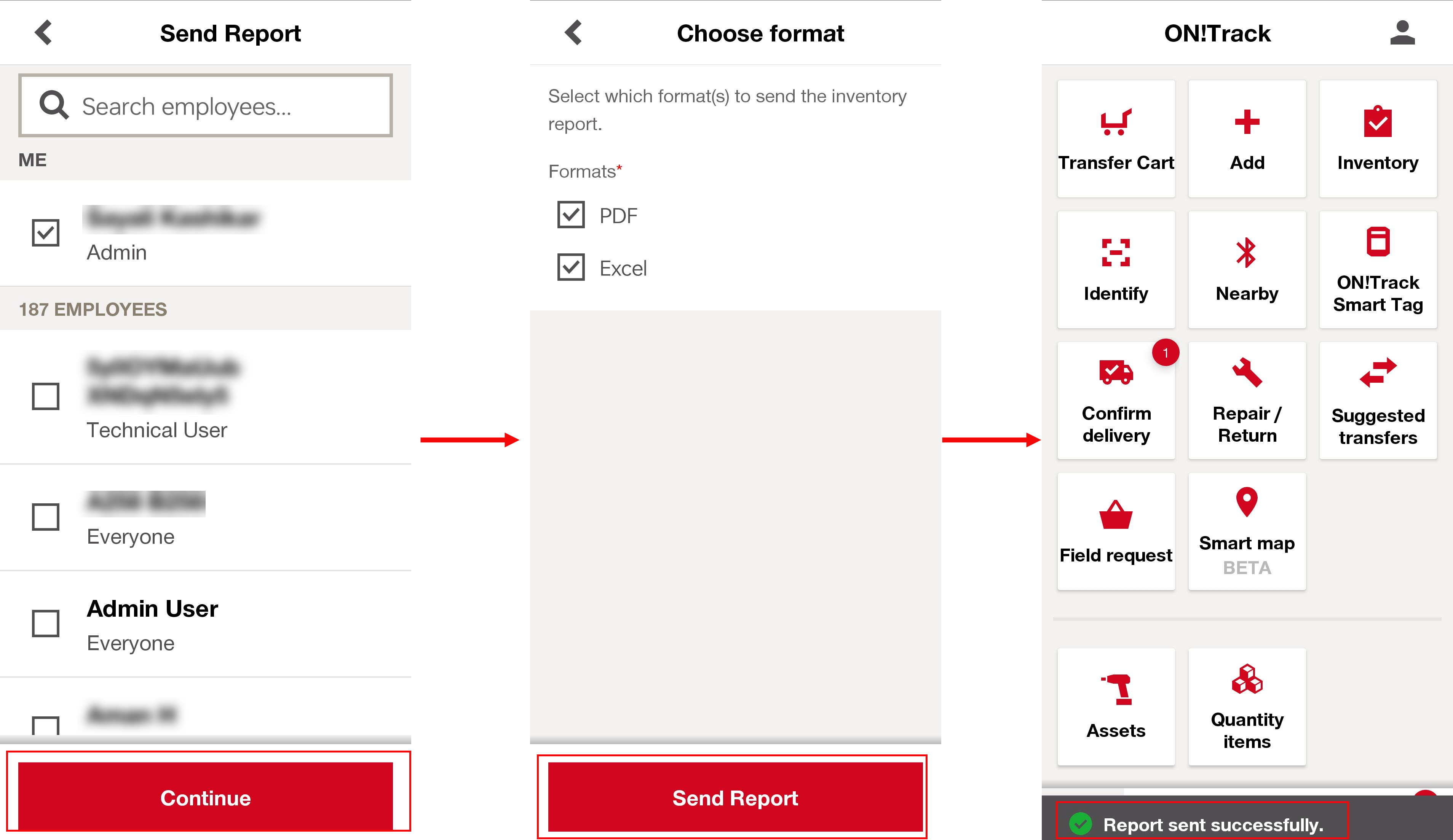

  4. Zatwierdź inwentaryzację: Po zakończeniu inwentaryzacji możesz wybrać, komu chcesz wysłać raport i przesłać raport.
Odbieranie raportu
Po przesłaniu inwentaryzacji wyznaczony użytkownik otrzyma raport w formacie PDF. Raport będzie zawierał szczegóły dotyczące tego, co zostało Znalezione, Nie znalezione oraz Nieoczekiwane.

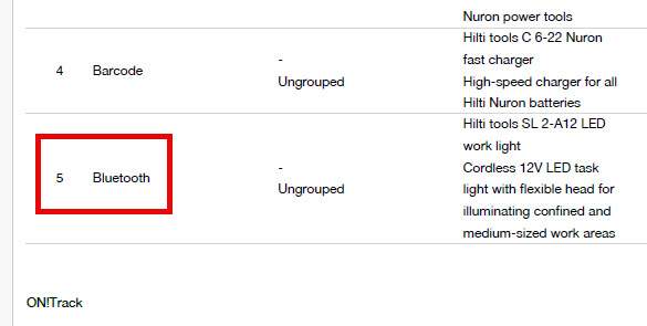

Aktywa z tagami sensorowymi
Aktywa z tagami sensorowymi będą automatycznie skanowane podczas inwentaryzacji. Jeśli zostaną znalezione, zostaną dodane do list Znalezionych lub Nieoczekiwanych i oznaczone jako „Bluetooth” w metodzie sprawdzania w raporcie.
