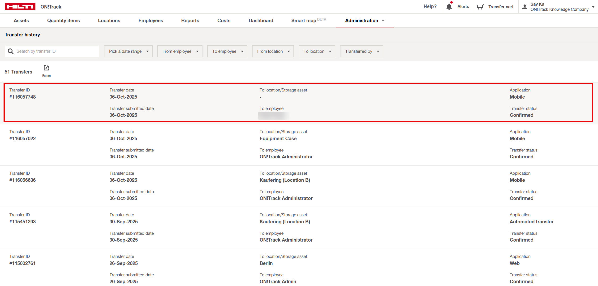

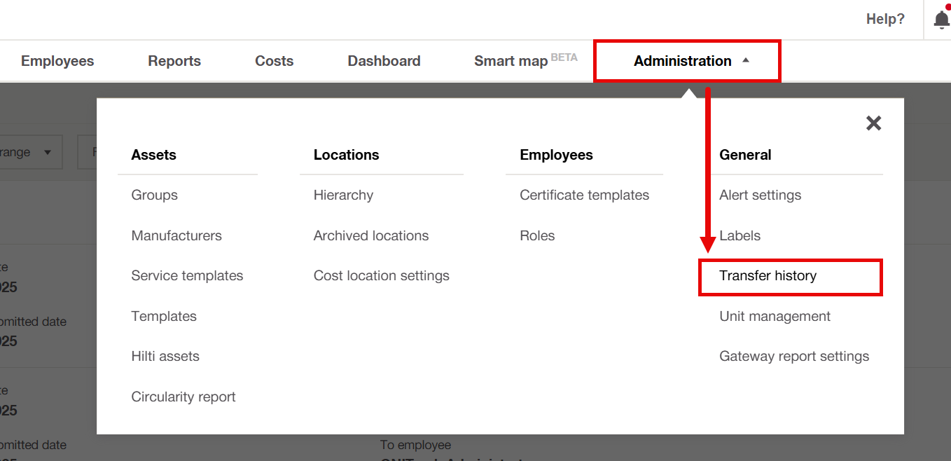

Aby pobrać i wyświetlić notę dostawy transferowej, przejdź do zakładki Administracja i kliknij Historię Transferów.

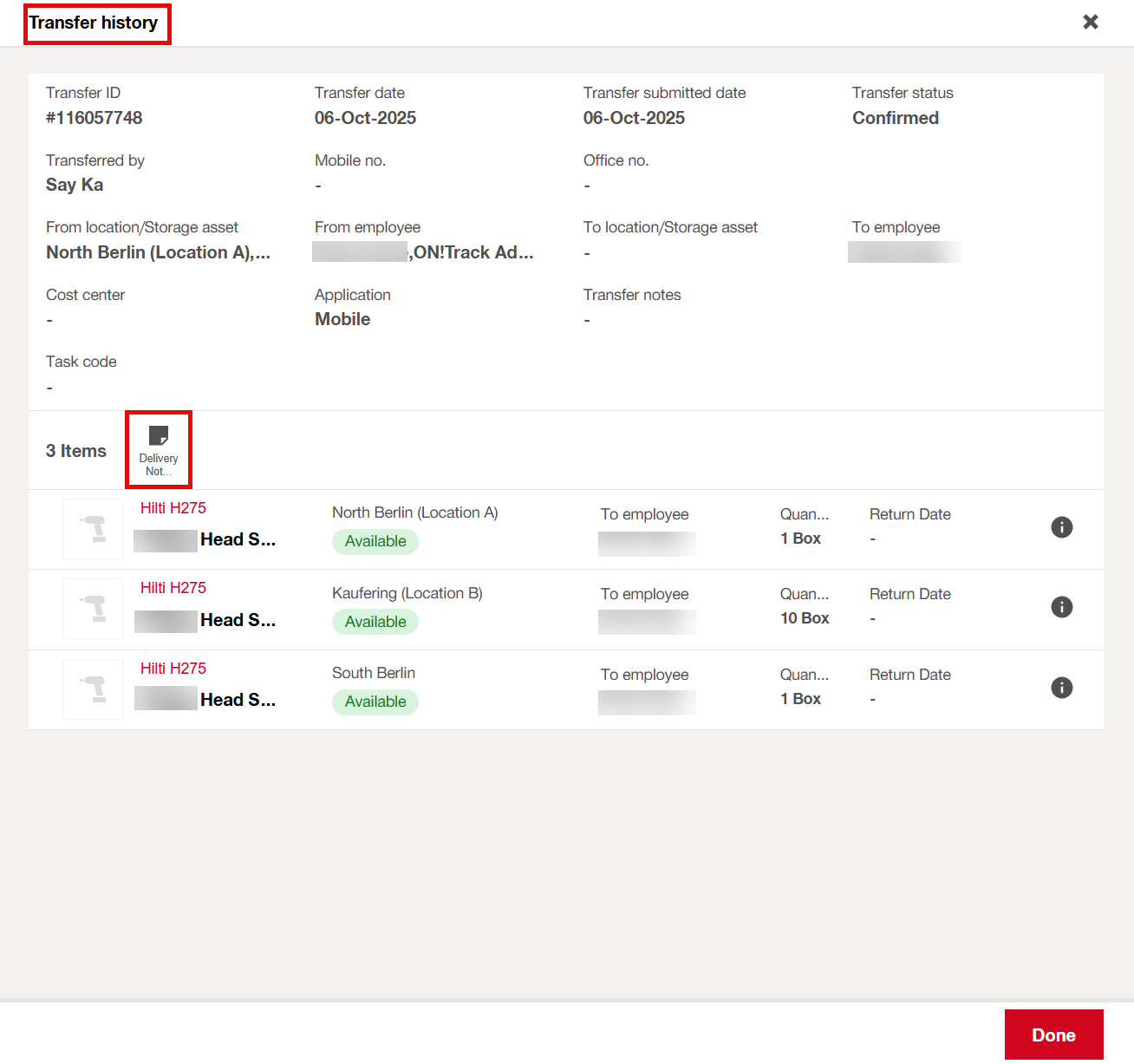

Kliknij wybrany transfer na liście, aby otworzyć odpowiedni ekran szczegółów historii transferów.
Kliknij element Nota Dostawy powyżej listy przedmiotów, aby ją pobrać.

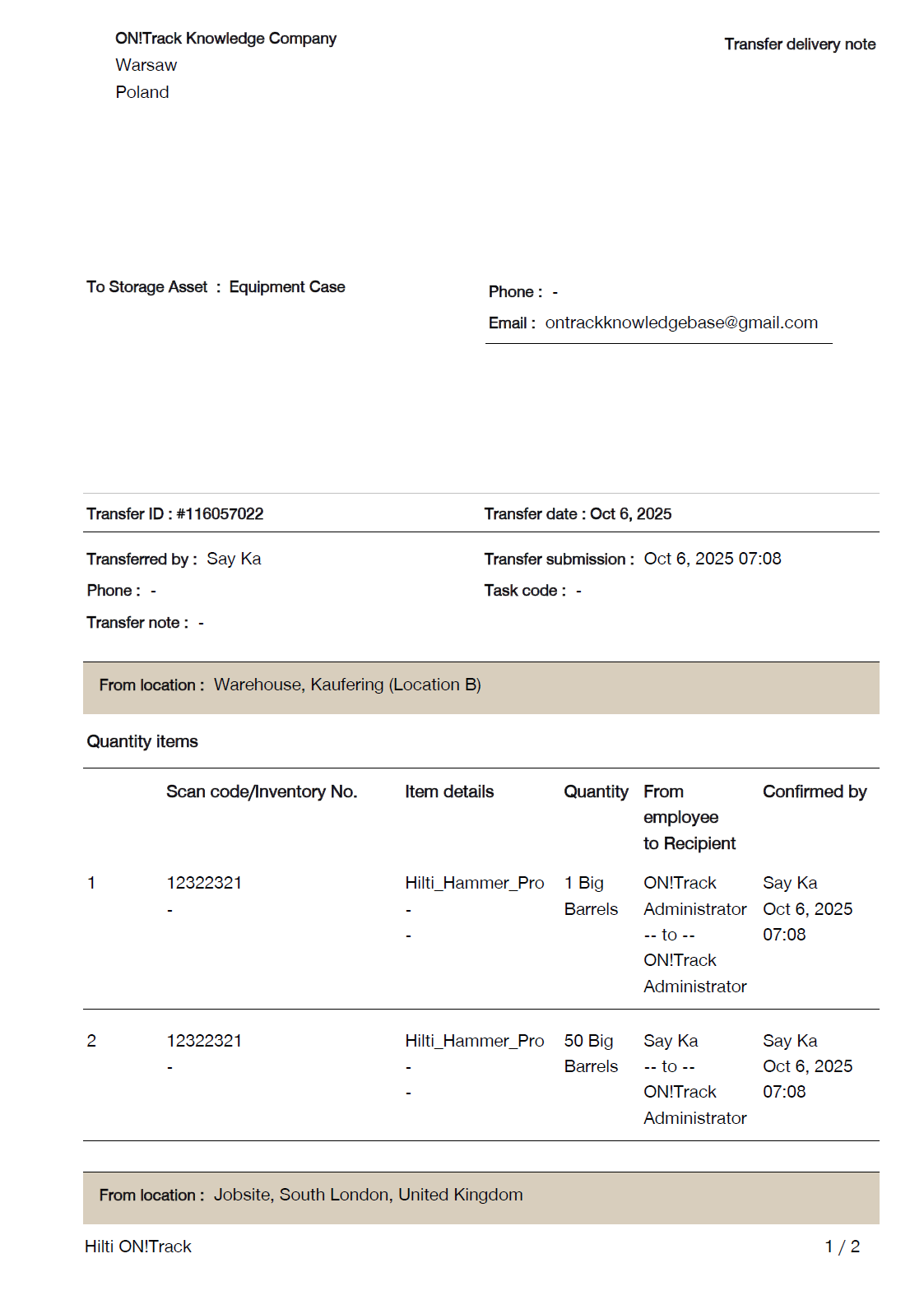

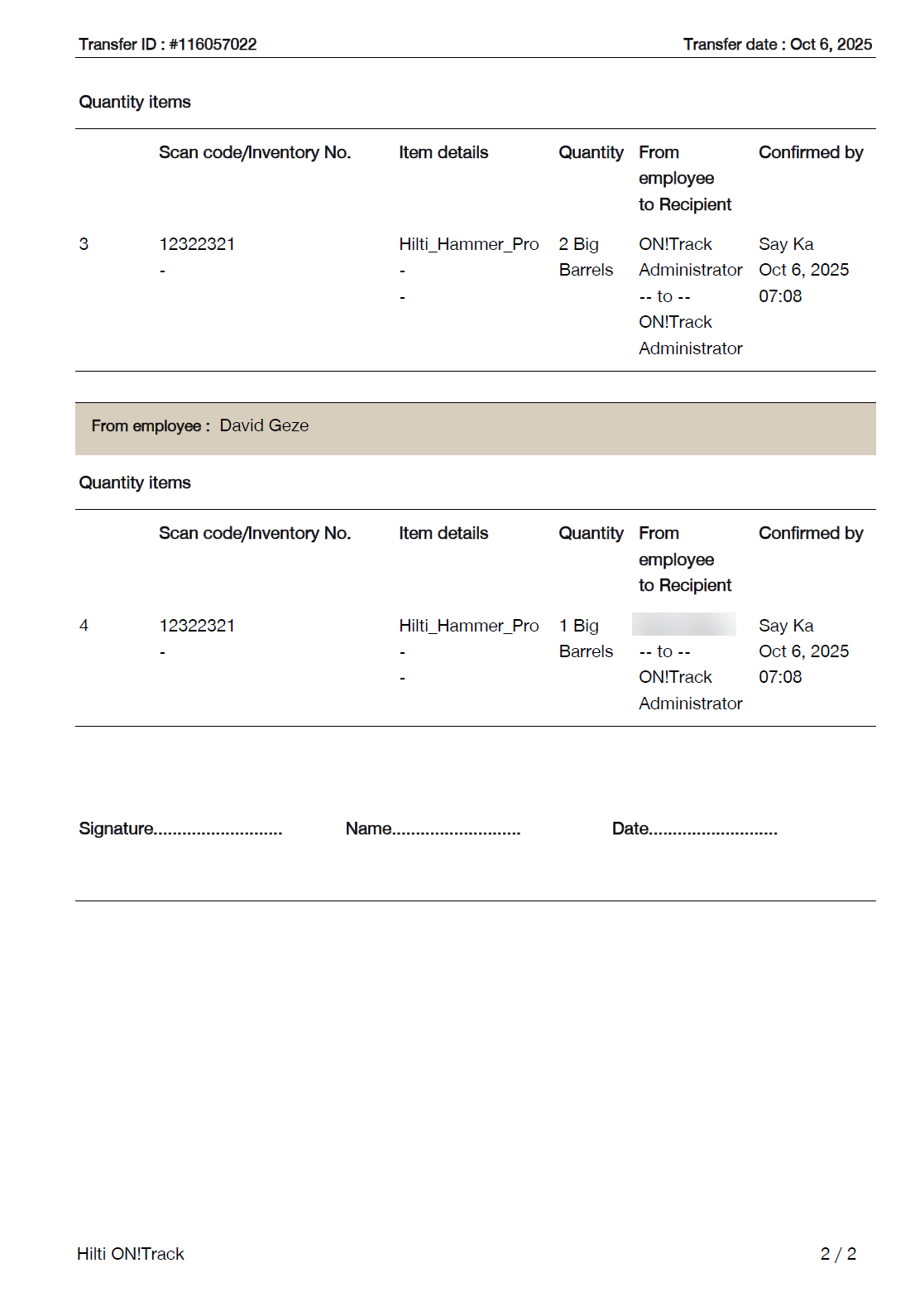

Poniżej znajduje się przykładowa nota dostawy do Twojej wiadomości.
