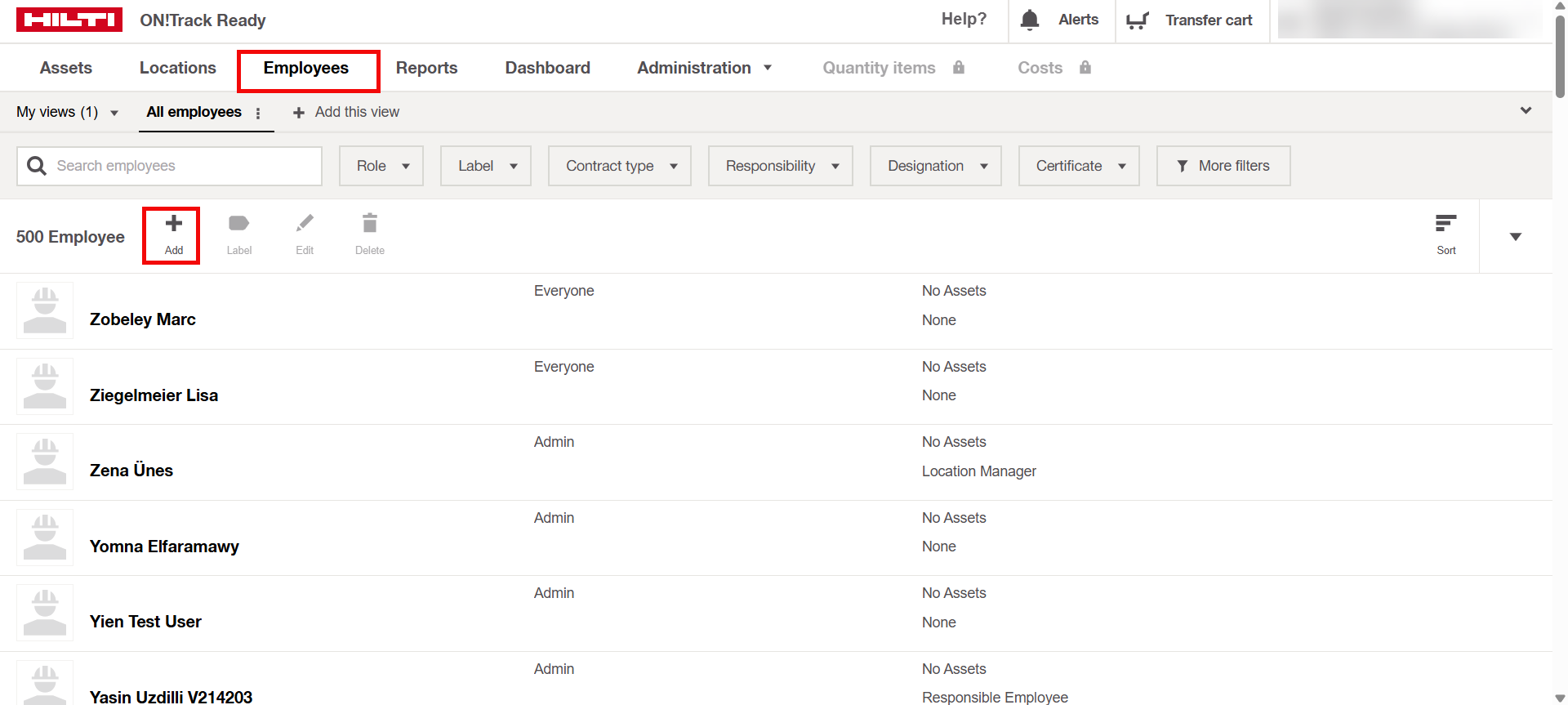

Pracowników można tworzyć tylko w wersji webowej ON!Track przez użytkowników z odpowiednimi uprawnieniami. Oto przewodnik krok po kroku:
Przejdź do zakładki "Pracownik": Kliknij ikonę "+" u góry, aby rozpocząć tworzenie nowego pracownika.

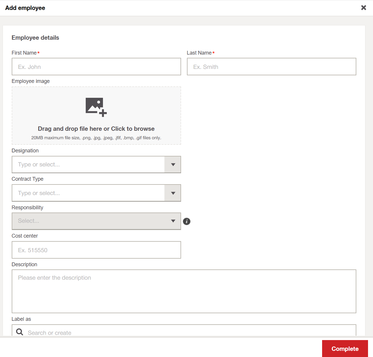

Definiowanie podstaw
Zobaczysz pusty szablon. Pola oznaczone czerwonym gwiazdką są obowiązkowe.
  • Imię i nazwisko: Wprowadź imię i nazwisko pracownika.
  • Zdjęcie: Opcjonalnie dodaj zdjęcie.
  • Stanowisko: Dostosuj według własnych potrzeb.
  • Typ umowy: Określ, czy pracownik jest tymczasowy, z agencji czy zatrudniony na pełen etat.
  • Odpowiedzialność: Wybierz spośród Brak, Odpowiedzialny pracownik lub Kierownik lokalizacji.
  • Centrum kosztów: Podaj centrum kosztów pracownika.
  • Opis: Dodaj dodatkowe informacje według potrzeb.

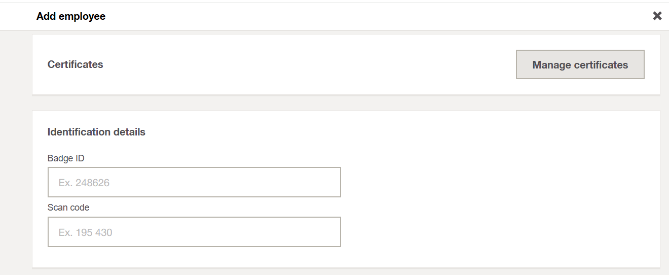

Certyfikaty i identyfikacja
Przypisz certyfikaty szkoleniowe, prawo jazdy itp., aby śledzić umiejętności i zgodność. Wypełnij kod skanu, jeśli jest używany do transferów przez aplikację mobilną.

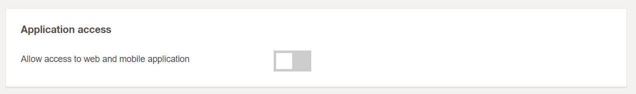

Dostęp do aplikacji
Zdecyduj, czy pracownik potrzebuje dostępu do ON!Track.
  • Jeśli „Nie”, kliknij „Zakończ”, aby utworzyć pracownika.
  • Jeśli „Tak”, włącz dostęp do aplikacji i wypełnij dodatkowe pola.

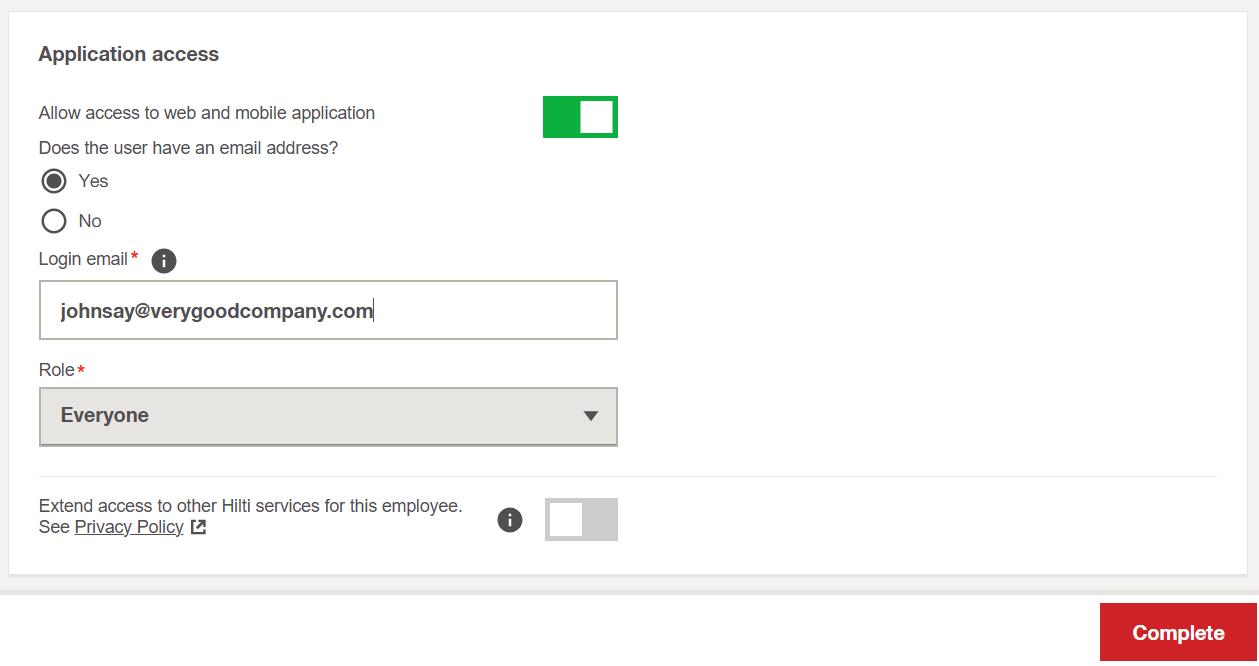

E-mail logowania
Gdy pracownik ma mieć dostęp do ON!Track, musimy włączyć dostęp do aplikacji. Wystarczy kliknąć przełącznik.
W odpowiednich polach możemy zdefiniować kilka rzeczy:
  • Czy użytkownik ma swój adres e-mail? Domyślnie Tak, ale jeśli nie ma, możemy utworzyć tzw. użytkownika domenowego. Omówimy to za chwilę.
  • E-mail logowania - Adres e-mail, którego będzie używać do logowania.
  • Rola - Główne role w ON!Track to Everyone i Admin. Admin powinien być przyznany tylko osobom potrzebującym pełnego dostępu. Dla zwykłych pracowników należy przypisać rolę „Everyone” lub rolę niestandardową.
  • Rozszerz dostęp - Po włączeniu tej opcji informacje są przesyłane do SAP, co pozwala użytkownikowi uzyskać dostęp do HOL i wykonywać naprawy itp.
Zapisz pracownika: Kliknij „Zakończ”, aby utworzyć pracownika.
