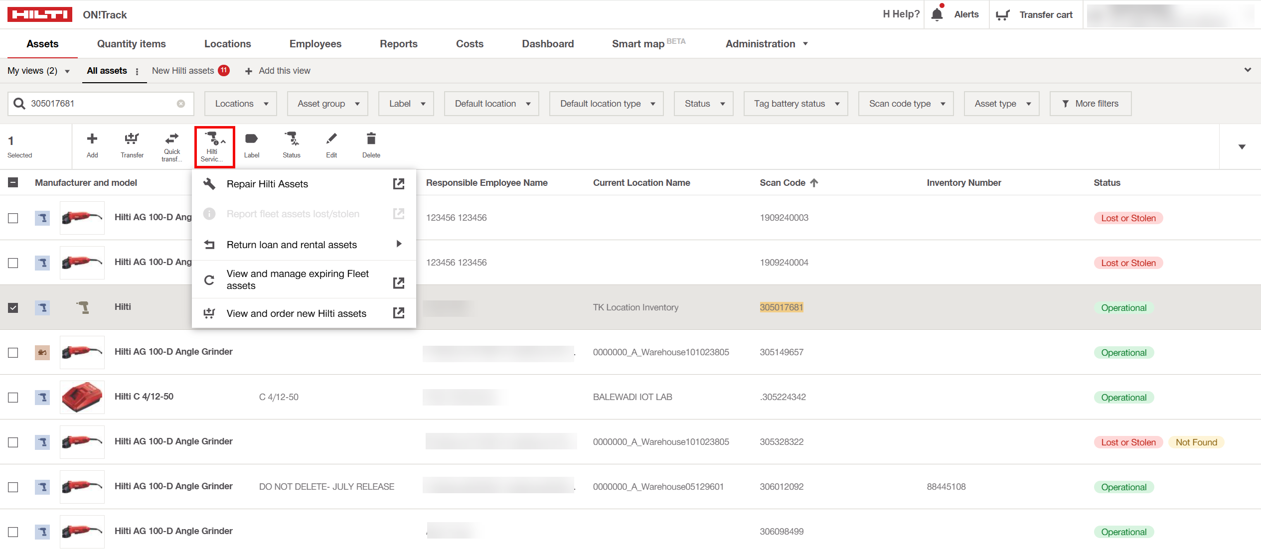

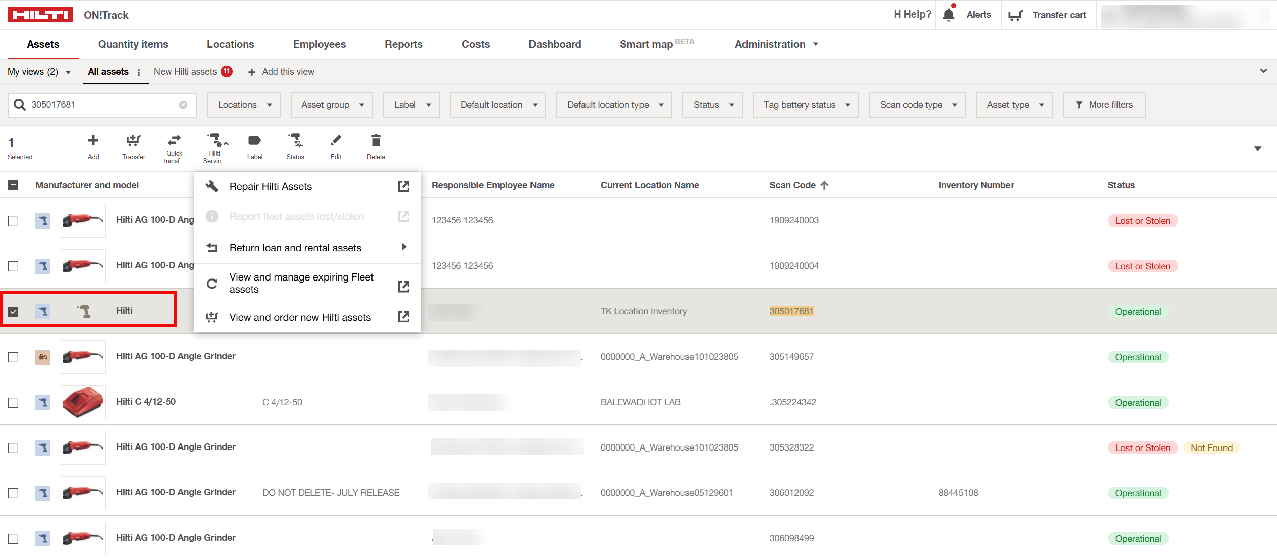

W przypadku platformy internetowej:
  • Wybierz uszkodzone narzędzie.

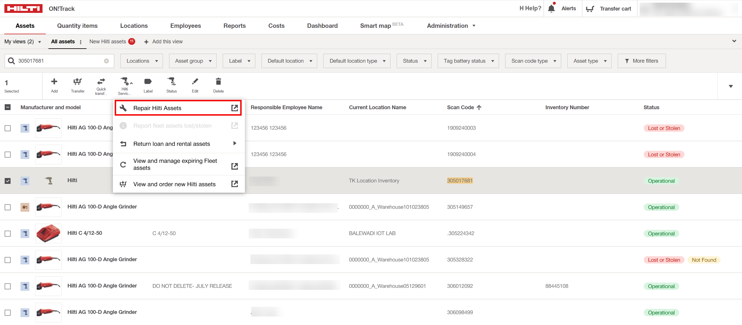

  • Kliknij „Usługi Hilti”.
  • Wybierz opcję „Naprawa Aktywów Hilti”.

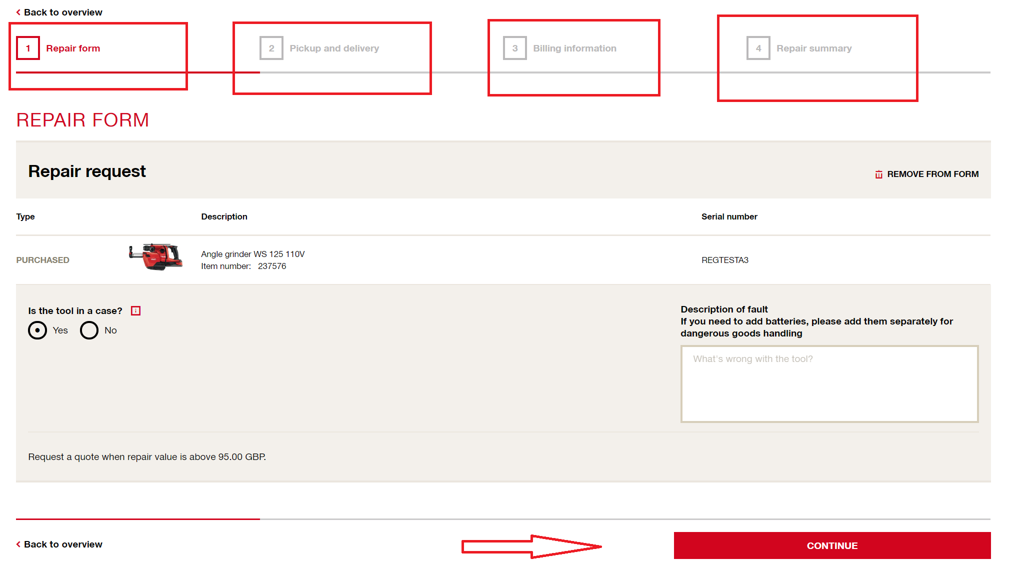

  • Otworzy się nowa karta z formularzem zgłoszenia naprawy.
  • Wprowadź wszystkie wymagane dane w formularzu naprawy i zatwierdź.

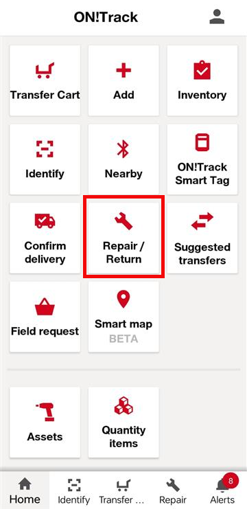

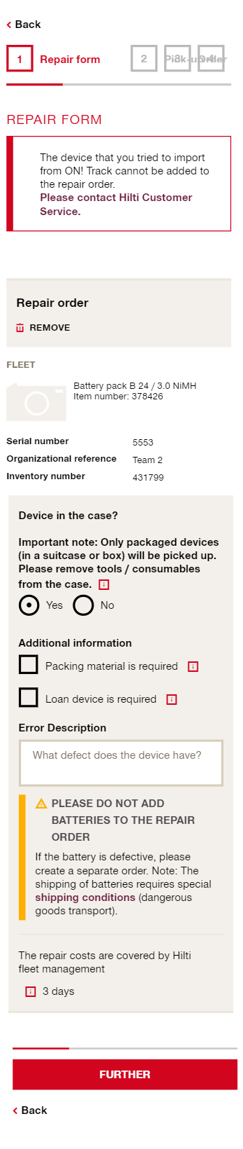

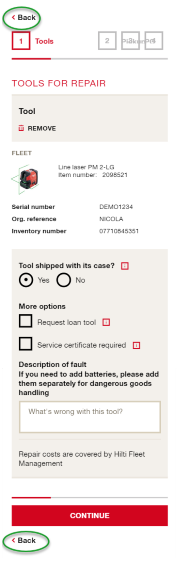

For Mobile Application (ON!Track App):
  • Wybierz zgłoszenie naprawy na panelu nawigacyjnym aplikacji.
  • Wybierz aktywo, skanując go lub wybierając spośród aktywów dostępnych na Twoim koncie.

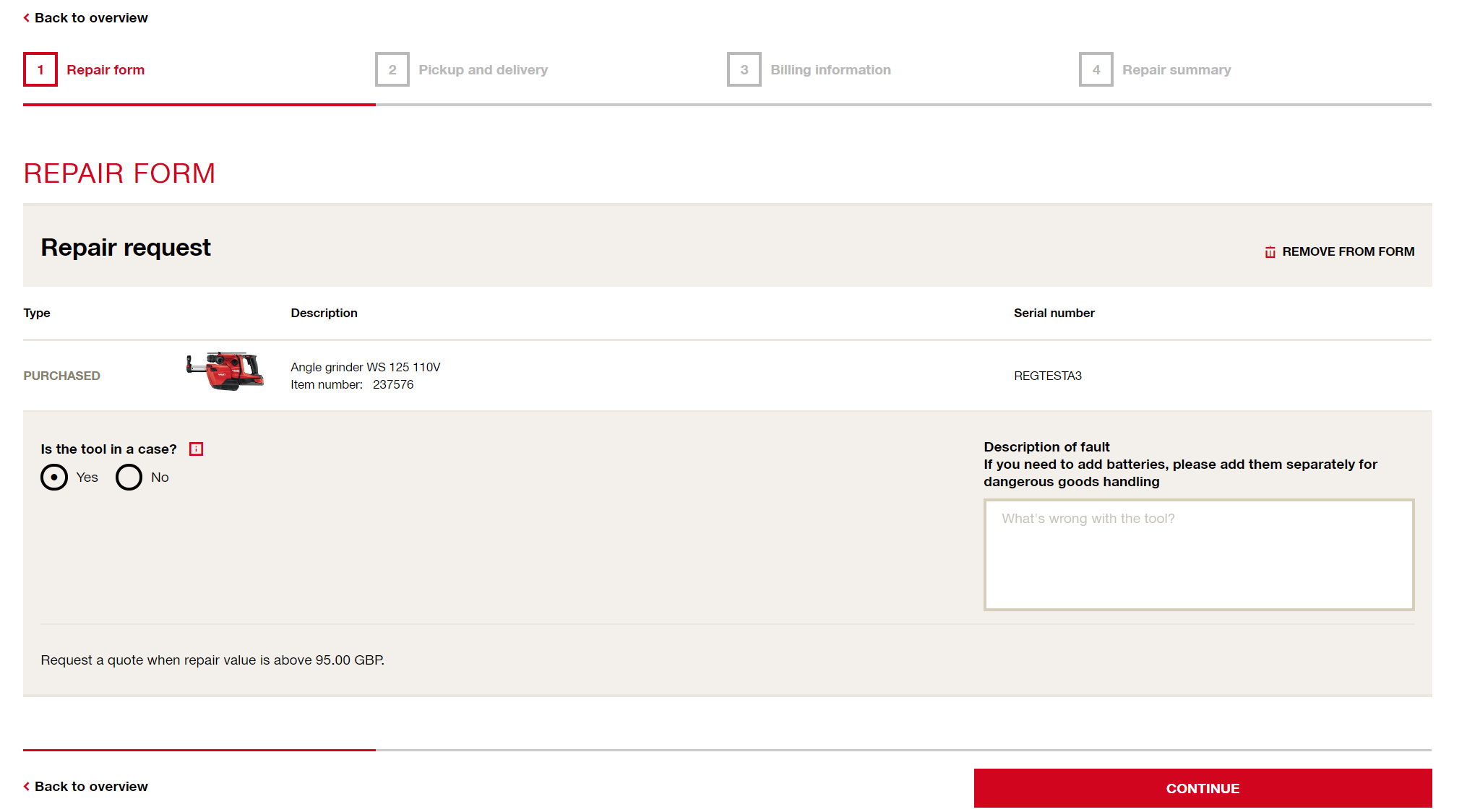

  • Zostaniesz przekierowany do formularza zgłoszenia naprawy, gdzie należy podać szczegóły (opis zgłoszenia, inne opcje, adres rozliczeniowy, dane zamówienia, szczegóły odbioru, narzędzie itp.).
    Dla unikalnych aktywów
    Dla unikalnych aktywow
    Do akumulatora Nuron

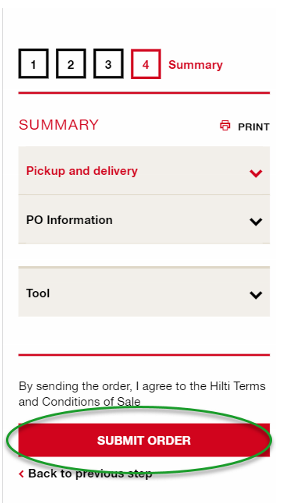

  • Sprawdź szczegóły (szczegóły zamówienia, odbiór i dostawa, informacje o zamówieniu, Narzędzie) i prześlij formularz.
