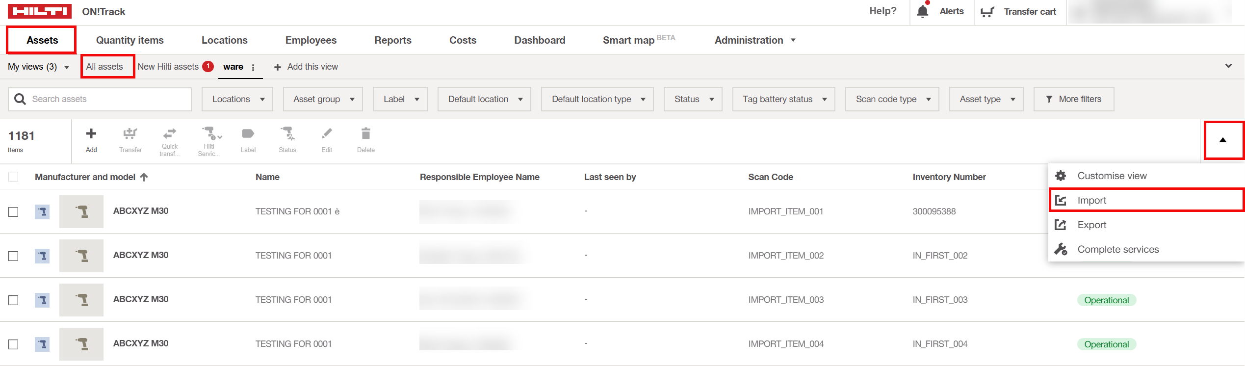

  • Kliknij ikonę strzałki, a następnie wybierz "Import", aby zaimportować zasób.

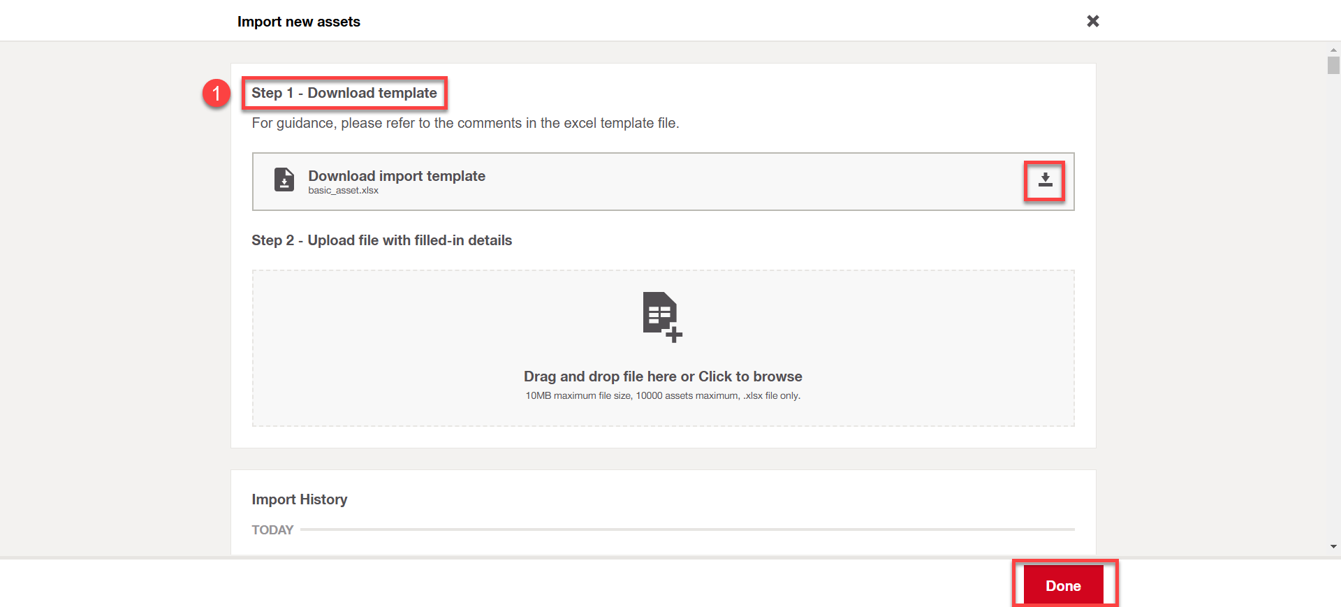

  • Wykonaj krok 1, pobierając szablon importu.

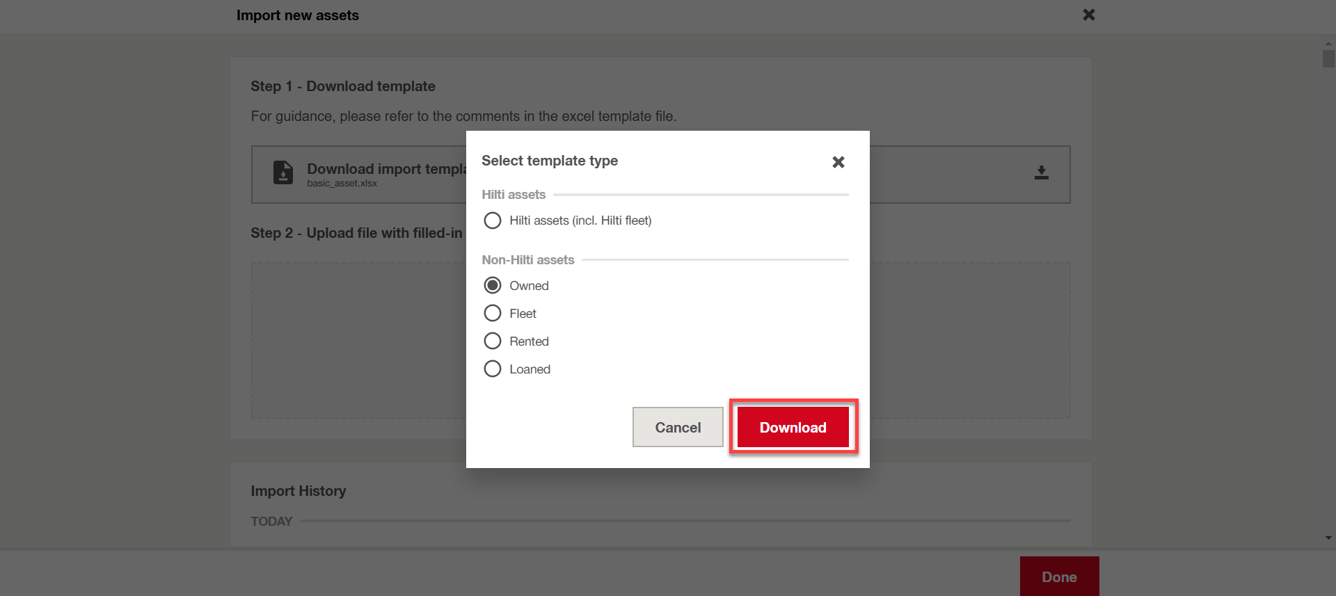

  • Wybierz typ szablonu dla swojego zasobu: Hilti lub Non-Hilti. Jeśli wybierzesz Non-Hilti, określ, czy jest to zasób własny, flotowy, wynajmowany czy wypożyczony. Następnie kliknij "Pobierz". (W tym artykule skupimy się na zasobach Non-Hilti.)

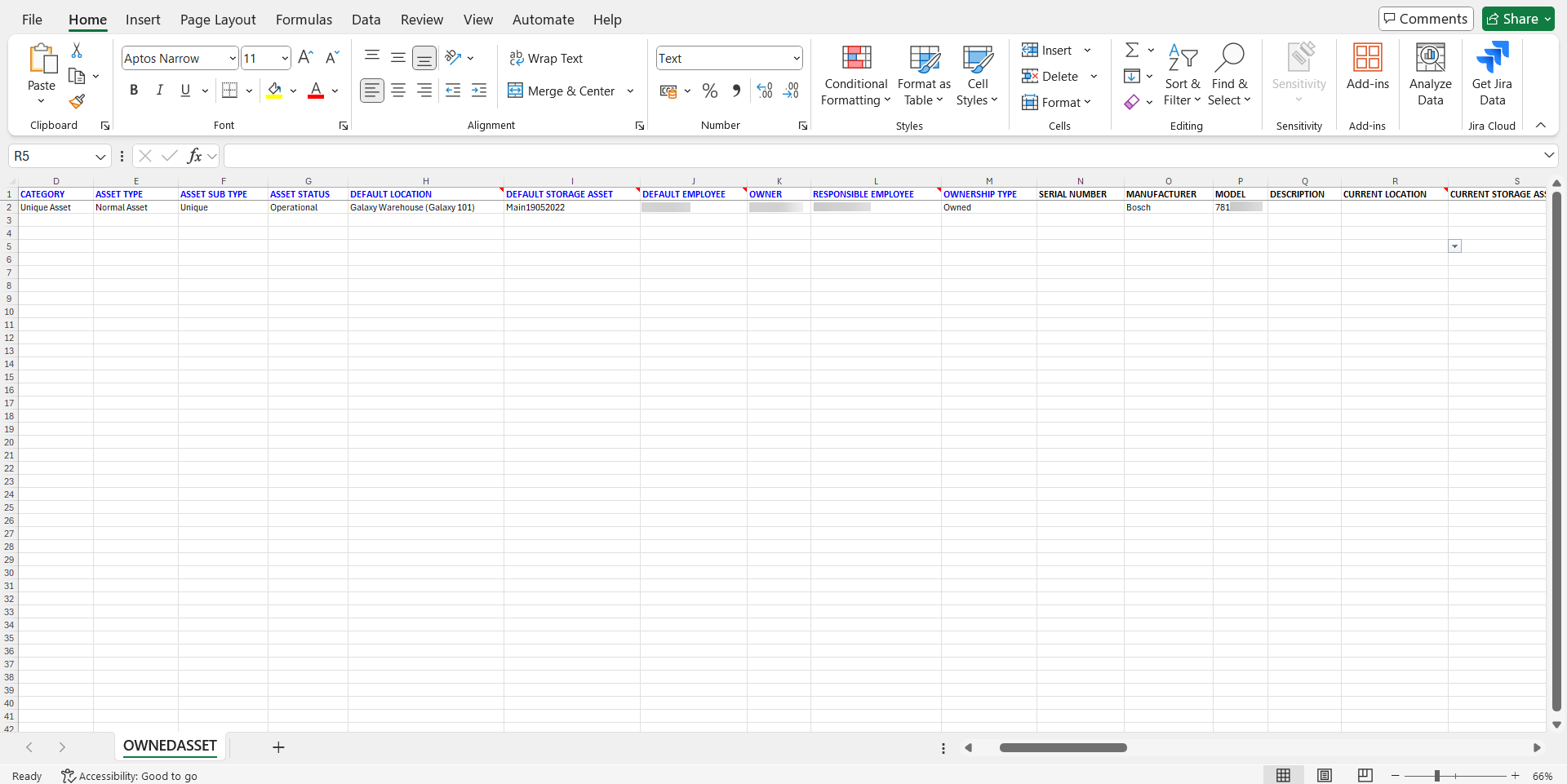

  • Arkusz Excel zostanie pobrany, wypełnij go według potrzeb i zapisz.

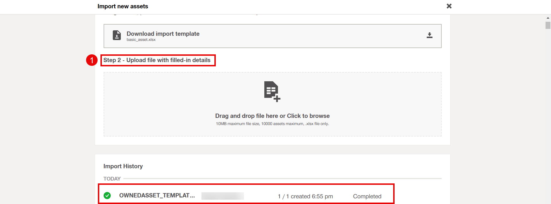

  • Przejdź do kroku 2, załaduj arkusz Excel i kliknij "gotowe".

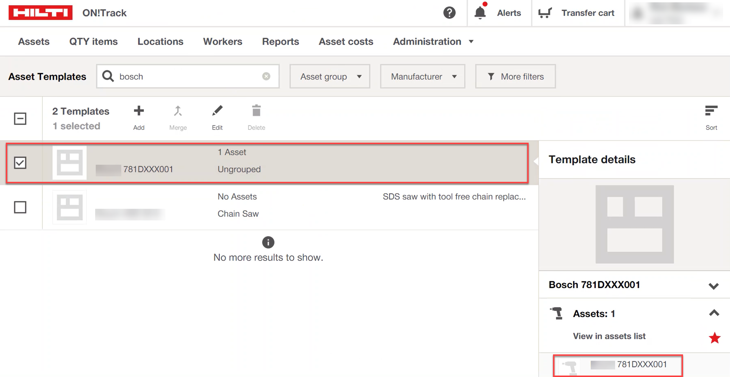

  • Aby sprawdzić zasób, kliknij Administracja -->Szablony i wyszukaj wymagany zasób. Zobaczysz zasób w szczegółach szablonu na liście szablonów zasobów.

  • Niebieskie nagłówki kolumn = pola obowiązkowe: Jeśli nagłówek kolumny jest podświetlony na niebiesko, musisz wypełnić jego komórki. Pozostawienie ich pustych może spowodować błędy.
