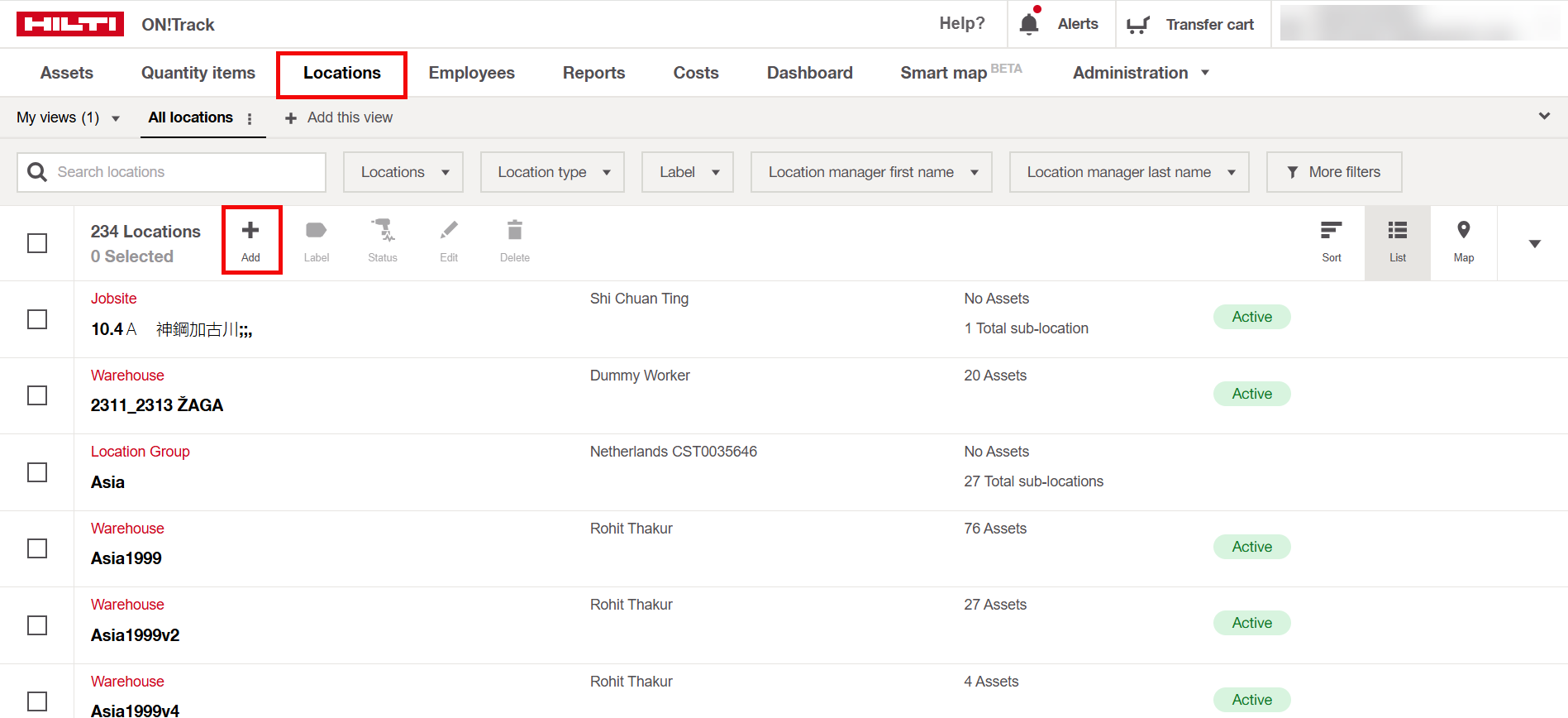

Na początek przejdź do zakładki „Lokalizacje”, gdzie możesz zobaczyć wszystkie istniejące lokalizacje i rozpocząć proces tworzenia, klikając ikonę "+".

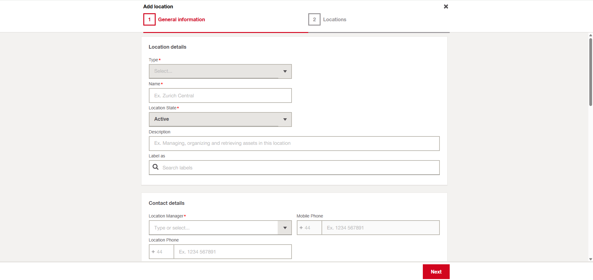

Podobnie jak przy tworzeniu pracowników, niektóre pola oznaczone czerwonym gwiazdką są obowiązkowe. Oto pola, które musisz wypełnić:
  • Typ lokalizacji: Wybierz, czy lokalizacja to magazyn, miejsce pracy czy grupa lokalizacji. Zauważ, że zasoby nie mogą być przypisane do Grup lokalizacji.
  • Nazwa: Wprowadź nazwę magazynu lub miejsca pracy.
  • Stan lokalizacji: Ustaw stan na „Aktywny” dla aktualnych lokalizacji. Możesz ustawić stare lub nowe lokalizacje jako „Nieaktywne”, jeśli nie powinny być jeszcze używane.
  • Opis: Dodaj dodatkowe informacje o lokalizacji.
  • Etykieta jako: Przypisz etykiety, aby ułatwić odnalezienie lokalizacji i raportowanie.

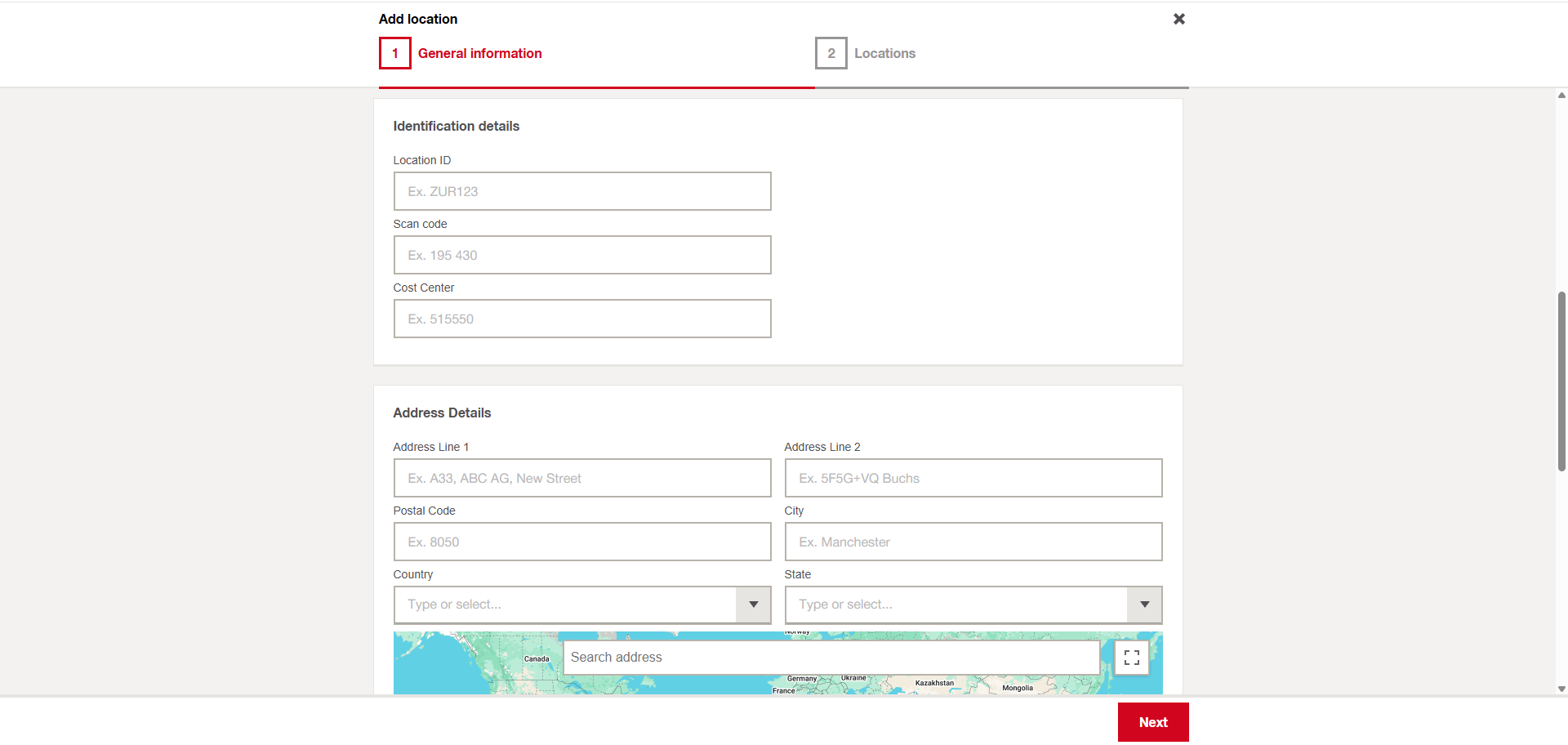

Każda lokalizacja potrzebuje kierownika lokalizacji, aby zapewnić odpowiedzialność. Możesz także dodać inne dane, takie jak ID lokalizacji, centrum kosztów oraz kod skanowania. Kod skanowania jest przydatny przy transferach zasobów, a pozostałe pola pomagają w raportowaniu.

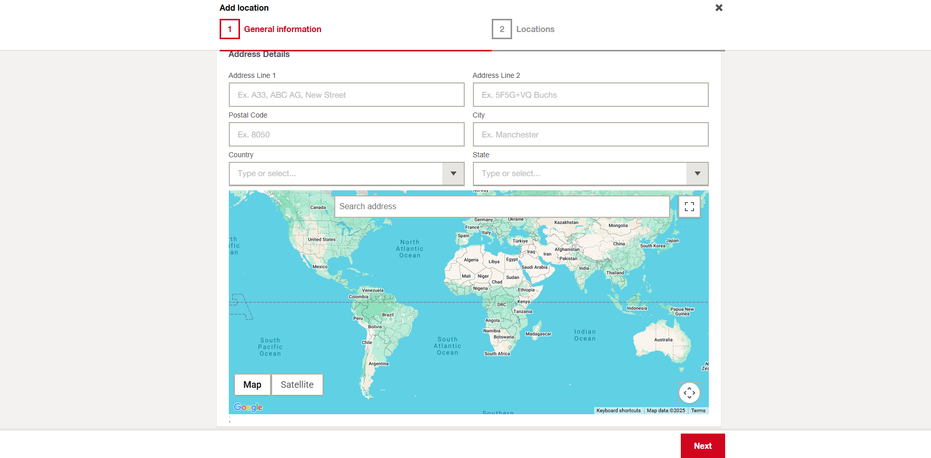

Wprowadź adres lokalizacji, który ON!Track wykorzysta do geolokalizacji. Ten krok jest prosty, a na mapie zobaczysz dokładne wskazanie lokalizacji.
Po wypełnieniu tych informacji kliknij „Dalej”.

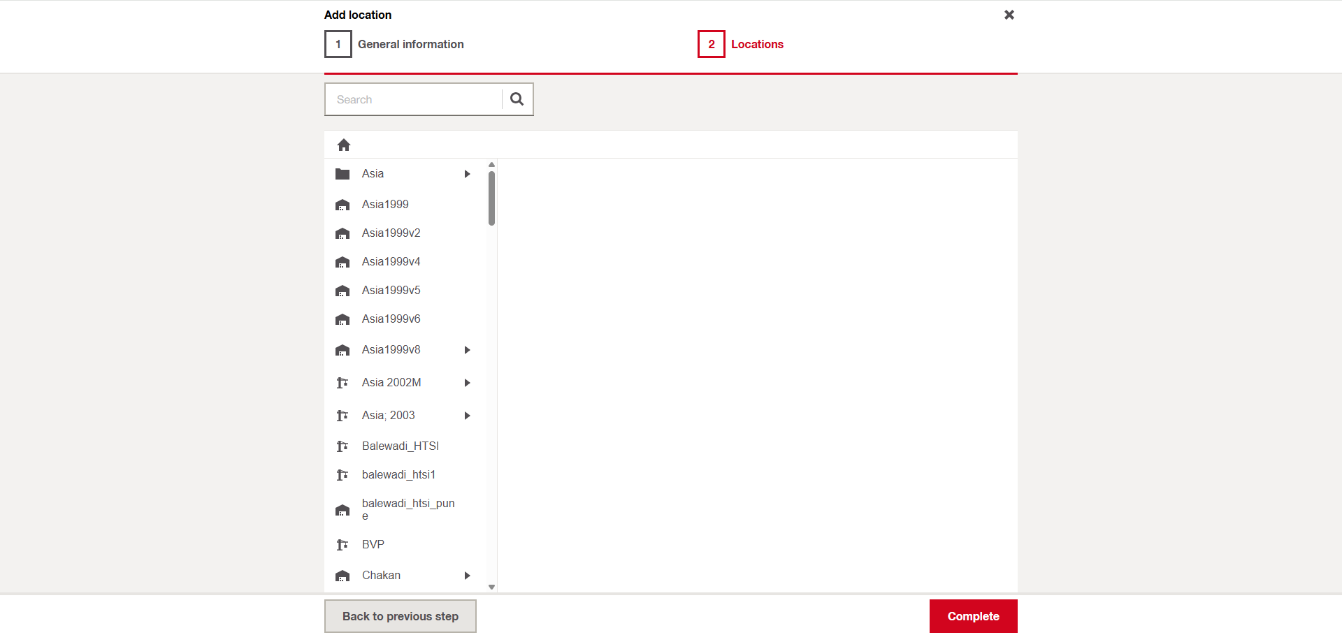

Jeśli nowa lokalizacja jest częścią grupy lub większej hierarchii, możesz to tutaj zdefiniować. Na przykład duże magazyny mogą być podzielone na mniejsze sekcje. Wystarczy wybrać węzeł, do którego chcesz przypisać nową lokalizację i kliknąć „Dalej”.
Lokalizacja utworzona
