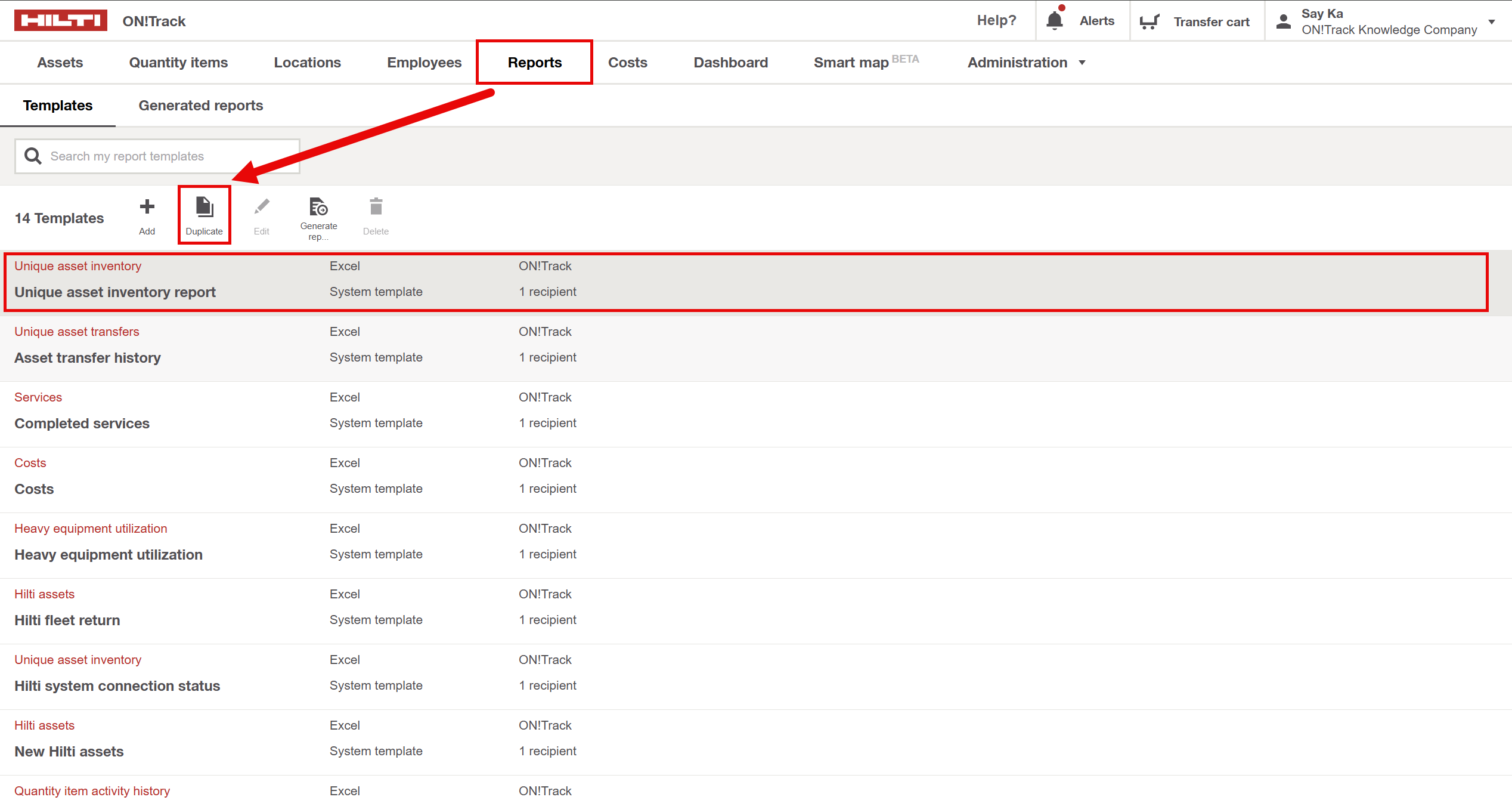

Jak sprawdzić, czy lokalizacja jest przypisana
  • Przejdź do Raporty → Unikalny raport zasobów.

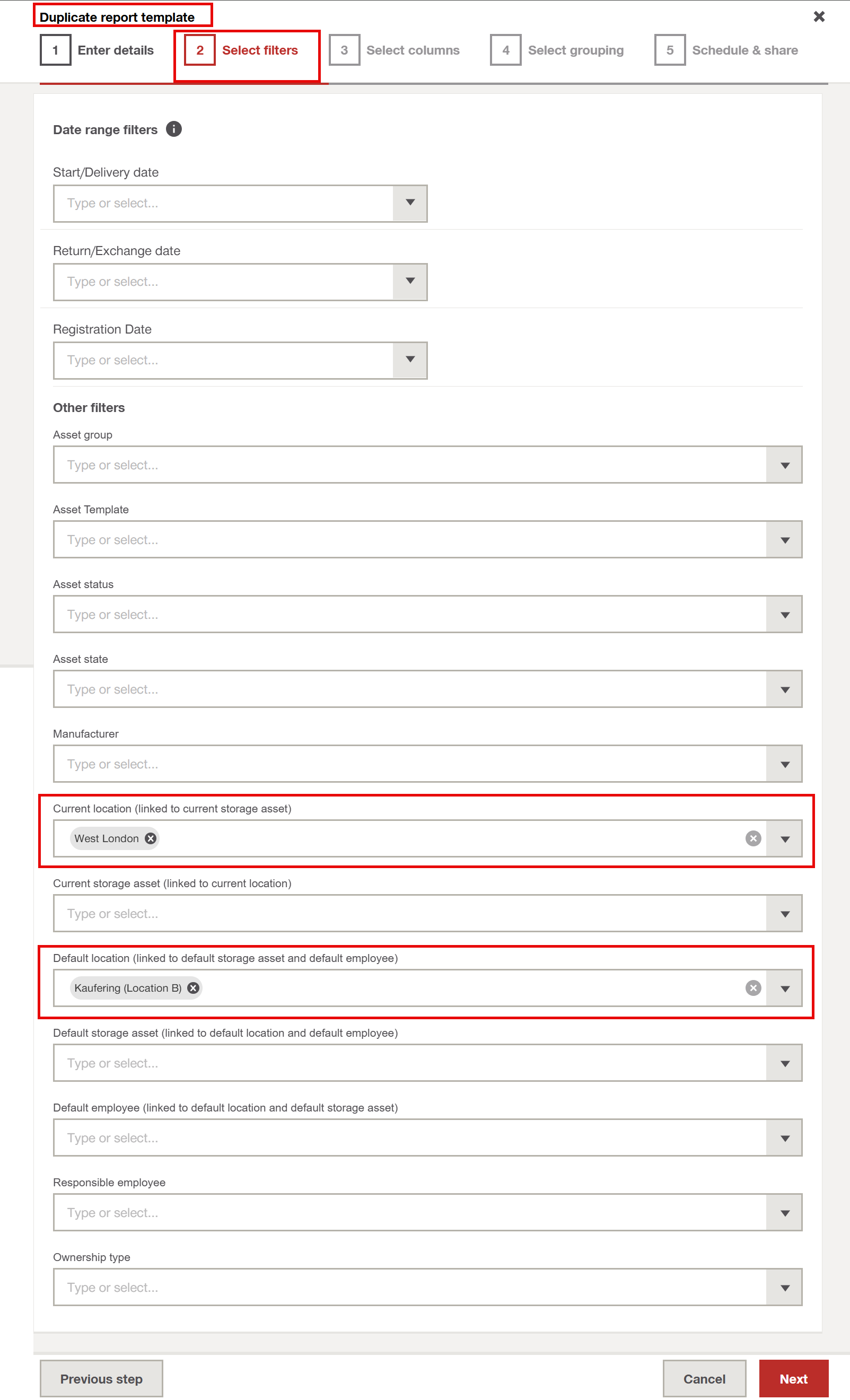

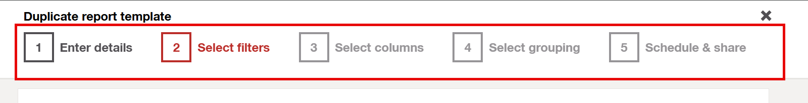

  • Zastosuj filtr: Pracownik odpowiedzialny, Pracownik domyślny. Wybierz pracownika, którego chcesz usunąć.
  • Zaktualizuj wszystkie kolumny.
  • Kliknij Generuj raport.
Ten raport pokaże wszystkie zasoby, które obecnie używają lokalizacji jako swojej domyślnej.

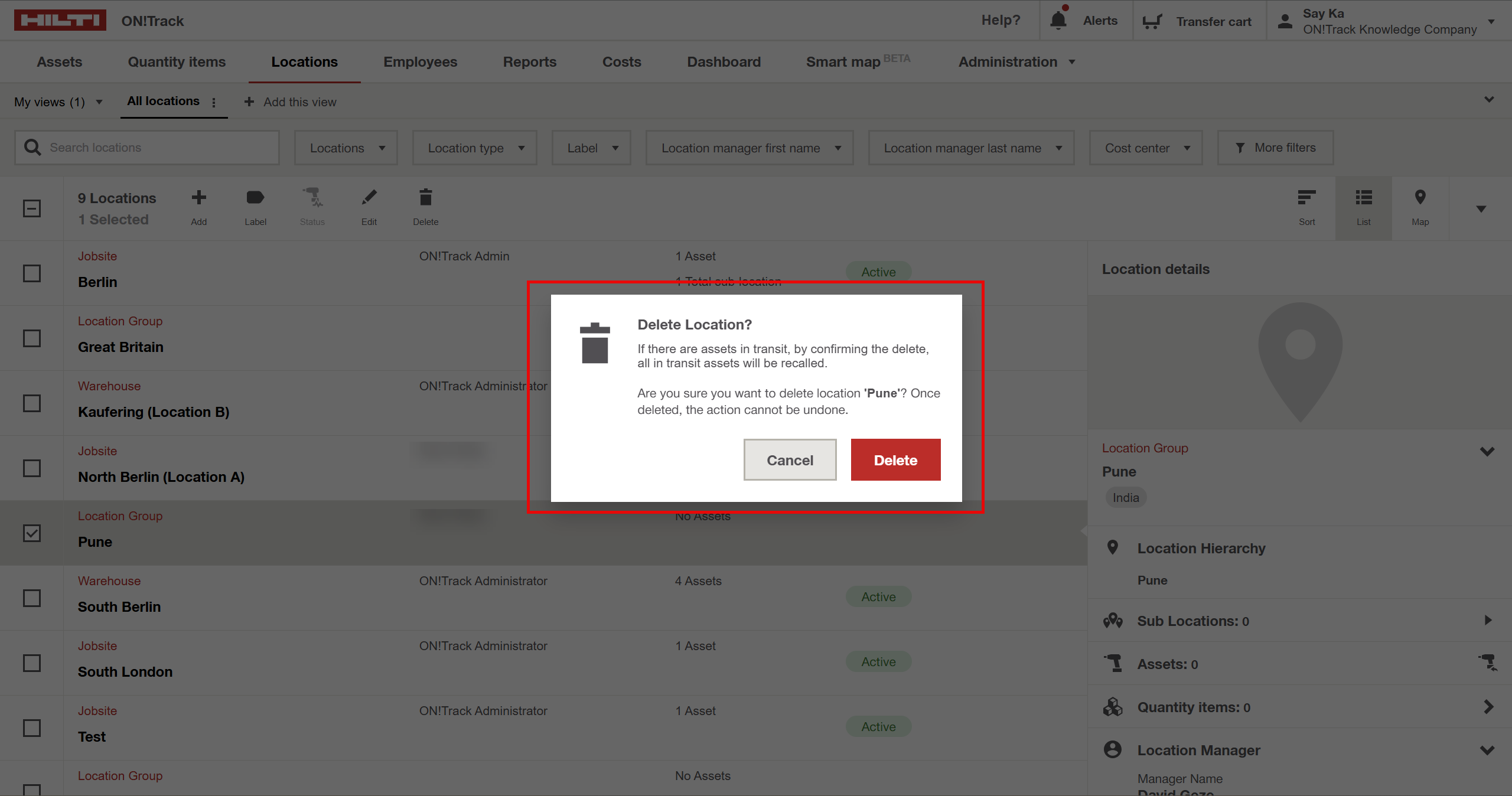

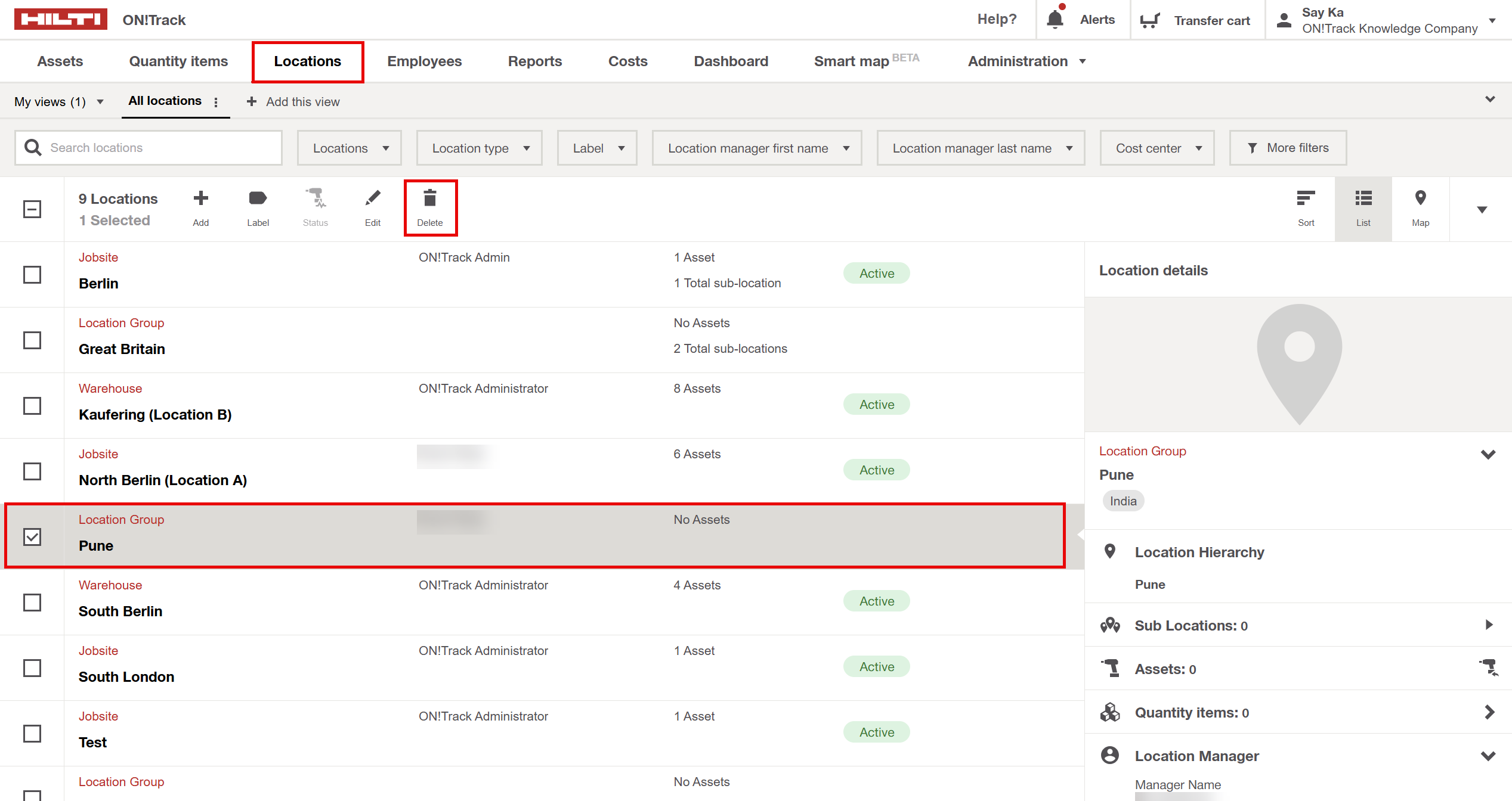

  • Przejdź do zakładki "lokalizacja": Kliknij ikonę "Usuń" u góry, aby usunąć lokalizację.
  • Kliknij usuń, aby usunąć lokalizację.
  • Lokalizacja zostanie usunięta z listy lokalizacji.
