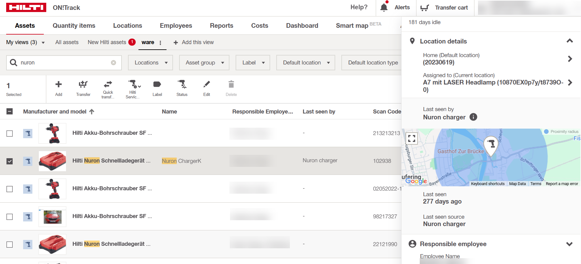

Ostatnia lokalizacja ładowania - Web
  • Wyszukaj swój zasób:
    • Kliknij na zasób, aby go wybrać.

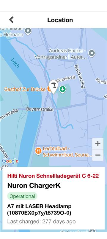

    • Po prawej stronie, pod "Lokalizacja", możesz zobaczyć ostatnią lokalizację ładowania, kiedy została zaktualizowana (np. 2 godziny temu) oraz źródło (np. ładowarka połączona z Nuron).
Ostatnia lokalizacja ładowania - Aplikacja

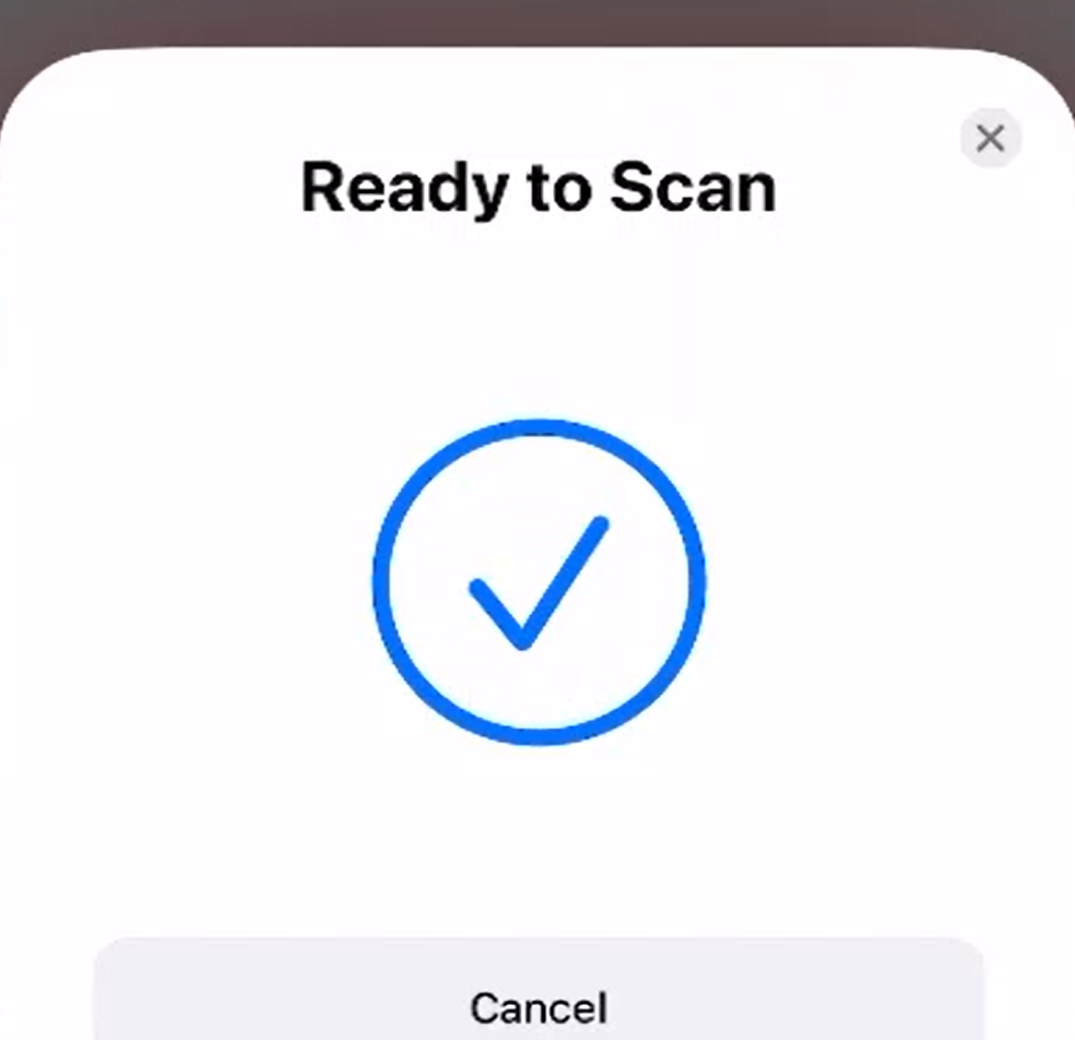

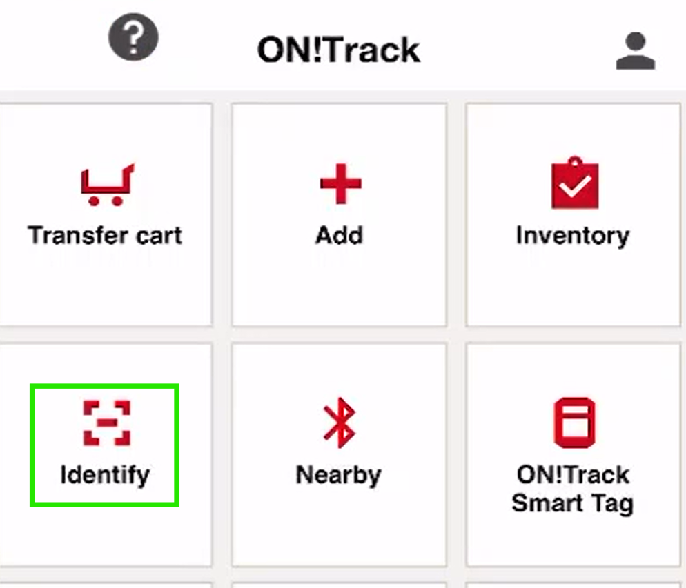

  • Użyj tagu NFC:

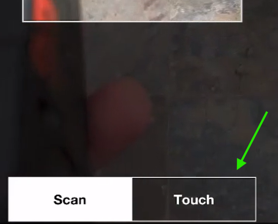

    • Kliknij "Identyfikuj" i wybierz "Dotknij".

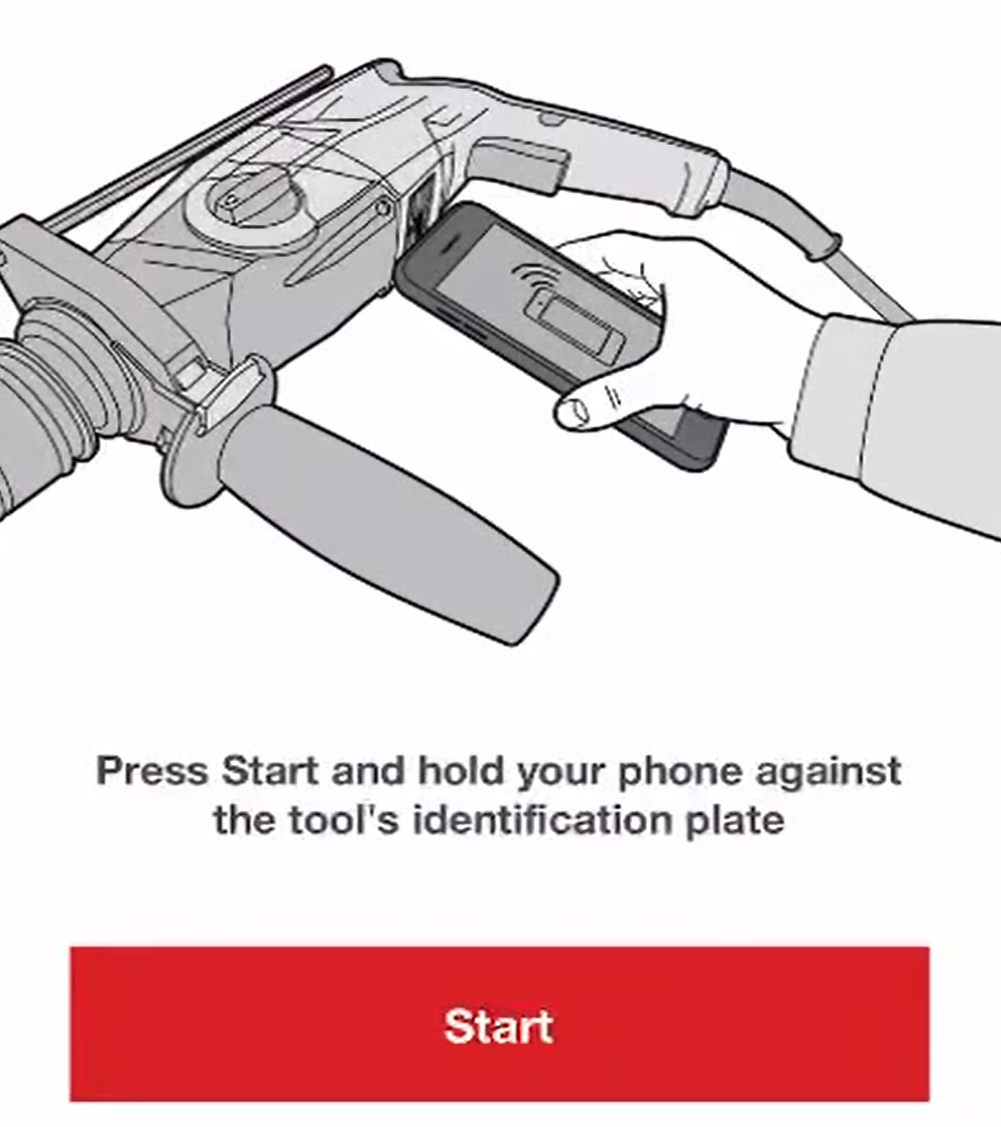

    • Zeskanuj tag NFC na baterii, aby ją zidentyfikować.

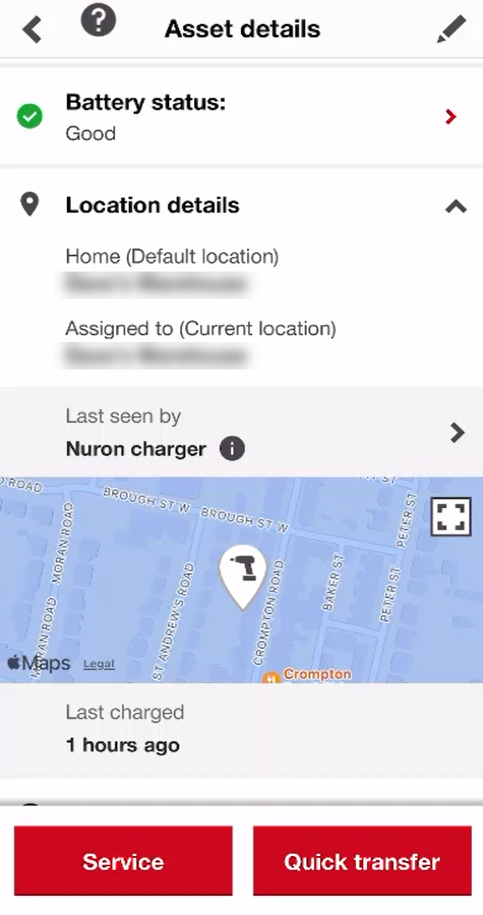

    • Przewiń do lokalizacji, aby zobaczyć ostatnią lokalizację ładowania.
    • Oddal widok, aby zobaczyć, gdzie bateria była ostatnio ładowana.
