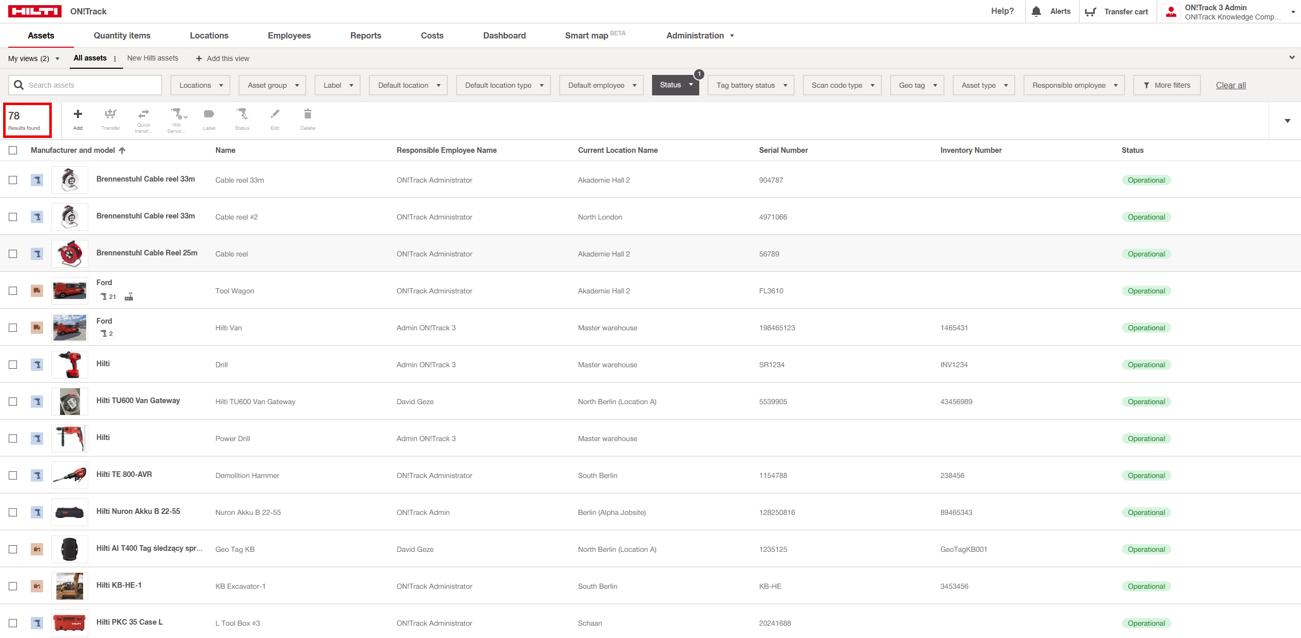

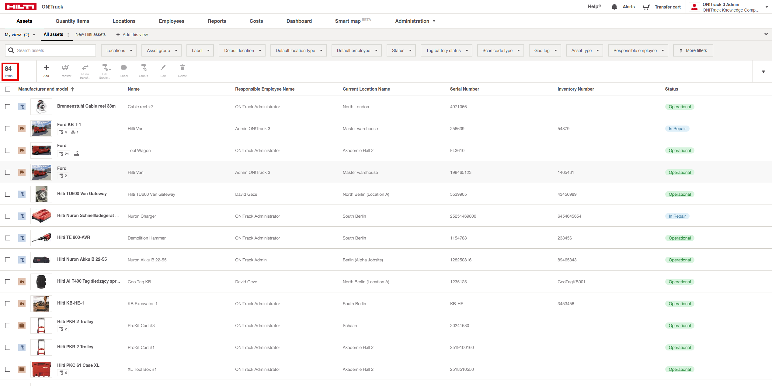

  • Otwórz zakładkę Zasoby i upewnij się, że nie są zastosowane żadne filtry. Zwróć uwagę na całkowitą liczbę wyświetlonych elementów (Liczba: 84)
  • Zastosuj dowolny filtr Status. Liczba zostanie zaktualizowana, aby pokazać tylko zasoby odpowiadające wybranemu statusowi. (Liczba: 78)

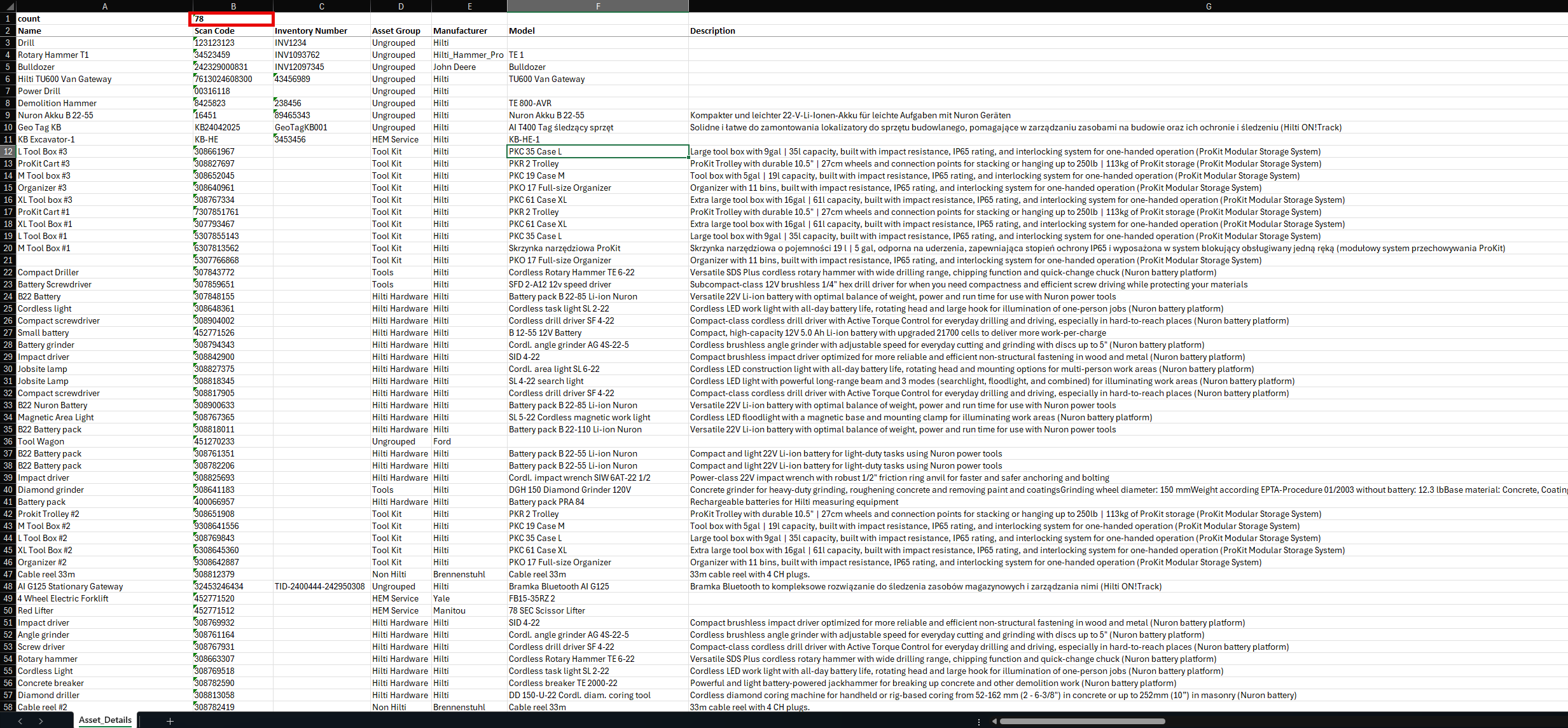

  • Eksportuj przefiltrowane wyniki. Sprawdź, czy liczba wyeksportowanych rekordów odpowiada liczbie przefiltrowanych zasobów.  (Liczba: 78)
  • Porównaj całkowitą liczbę elementów z liczbą przefiltrowanych zasobów. Każda różnica oznacza przedmioty Ilościowe (QTY) przechowywane wewnątrz zasobów magazynowych.  (Liczba: 06)

    • Całkowita liczba elementów: 84
    • Przefiltrowane zasoby: 78
    • Różnica: 06
    Różnica wskazuje liczbę przedmiotów Ilościowych (QTY) przechowywanych wewnątrz zasobów magazynowych, które nie są uwzględnione w przefiltrowanej liczbie zasobów.
Uwaga: Aby liczba na karcie Zasoby odpowiadała liczbie w Eksporcie, zastosuj dowolny filtr Statusu na karcie Zasoby. Nawet wybranie wszystkich dostępnych statusów wykluczy przedmioty Ilościowe (QTY) z liczenia.
