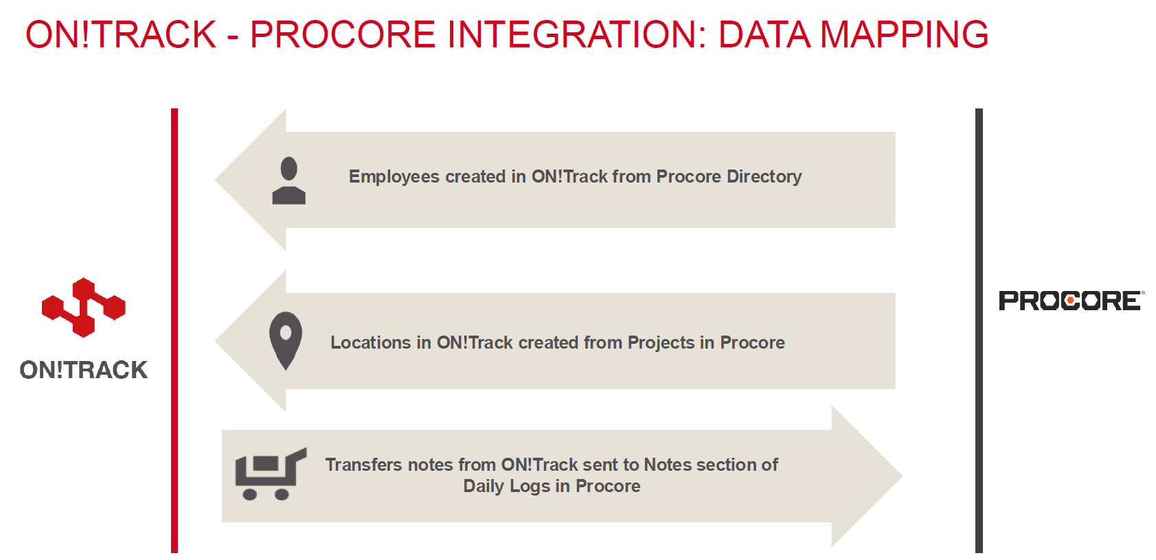

  • Użytkownicy Procore są automatycznie dodawani jako pracownicy w ON!Track.
  • Projekty Procore pojawiają się jako lokalizacje (place budowy) w ON!Track.
  • Przemieszczenia zasobów w ON!Track są rejestrowane w codziennych notatkach projektowych Procore.

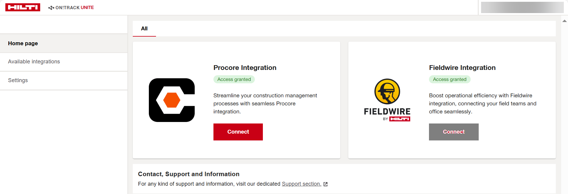

Połącz się z Procore Connector

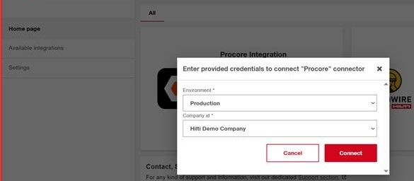

  • Kliknij „Połącz”, aby rozpocząć łączenie konta Procore.

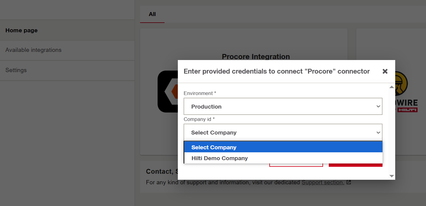

  • Wybierz swoją firmę z listy rozwijanej (pochodzą one bezpośrednio z Procore).
  • Kliknij ponownie „Połącz”, aby potwierdzić.

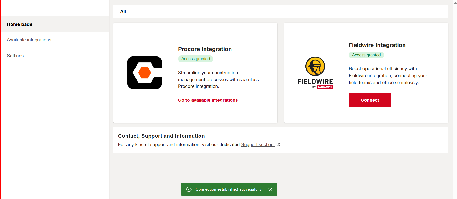

  • Po połączeniu przycisk zmieni się na „Przejdź do dostępnych integracji”.image (22).png
  • Teraz zobaczysz listę integracji Procore. Kliknij „Konfiguruj nową”, aby rozpocząć synchronizację danych.
Poniżej znajdują się szczegóły mapowania danych:

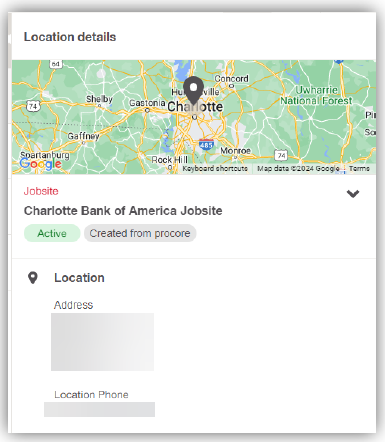

  • Mapowanie lokalizacji:
    • Twoje projekty Procore automatycznie stają się miejscami budowy w ON!Track.
    • Jeśli w Procore jest przypisany Kierownik Projektu, zostanie on ustawiony jako Kierownik Lokalizacji w ON!Track.
    • Gdy projekt zostanie oznaczony jako nieaktywny w Procore, będzie również widoczny jako nieaktywny w ON!Track.
  • Mapowanie pracowników:
    • Lista pracowników Procore jest używana do tworzenia pracowników w ON!Track.
    • Każdy pracownik jest automatycznie ustawiany jako Kierownik Lokalizacji w ON!Track.
    • Wszyscy nowi lub zaktualizowani użytkownicy w Procore będą codziennie synchronizowani z ON!Track, aby utrzymać aktualność danych.

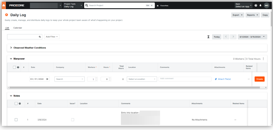

  • Notatki o transferze
    • Gdy przedmioty są przenoszone do lub z połączonego miejsca budowy w ON!Track, szczegóły są automatycznie dodawane do codziennych notatek dziennika w Procore.
    • Notatki te zawierają informacje o wszelkich narzędziach, materiałach lub ilościach przeniesionych przedmiotów, dzięki czemu Twój zespół jest na bieżąco.
