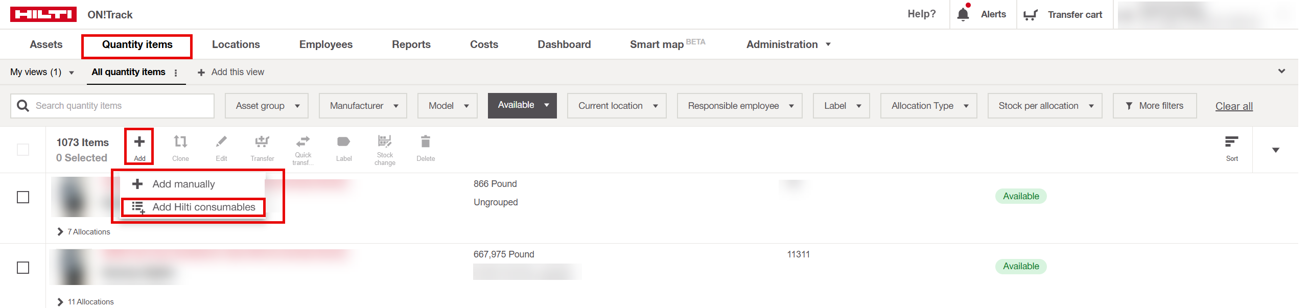

Aby skorzystać z tej funkcji w ON!Track Web:
  • Przejdź do Pozycji ilościowych
  • Kliknij Dodaj
  • Wybierz Dodaj materiały eksploatacyjne Hilti
