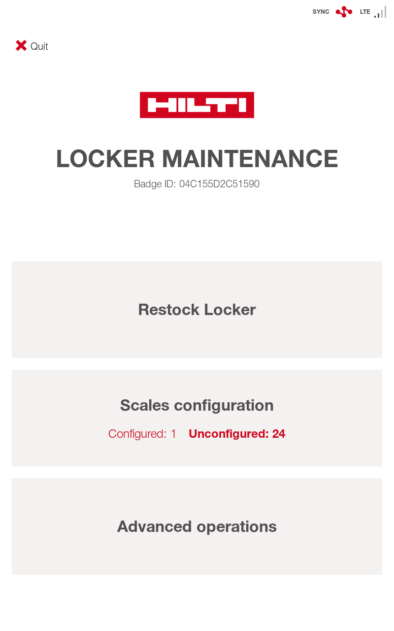

So rufen Sie das Admin-Menü auf
- Halten Sie den SCHWARZEN Schlüsselanhänger an den RFID-Leser des Schranks
- Der Bildschirm wechselt zum Menü „Schrankwartung“.
- Sie können nun aus mehreren Admin-Optionen wählen.

Optionen im Admin-Menü
Schließfach auffüllen
- Öffnet die Schließfachtüren, damit Sie Artikel nachfüllen können.
- Sie können keine Kostenstelle auswählen
Waagenkonfiguration
Diese Option öffnet die Schließfachtüren und ermöglicht Ihnen:
- Ändern, welche Artikel auf einzelnen Waagen gelagert werden
- Jede Waage durch Kalibrierung genau halten, um die Zählung genau zu halten
Erweiterte Funktionen
Verwenden Sie diese Option für zusätzliche Aktualisierungen, darunter:
- Neuauthentifizierung – ⚠️ Dies setzt den gesamten Schrank auf den werkseitigen Zustand zurück. Verwenden Sie diese Option nur, wenn auf dem Tablet „Nicht authentifiziert“ angezeigt wird.
- Synchronisieren von Mitarbeitern und Standorten aus ON!Track
- Gleichzeitiges Kalibrieren aller Waagen – ⚠️ Durch Auslösen dieser Aktion wird eine Massen-Nullstellung aller Waagen im Schrank durchgeführt. Das bedeutet: Jeder Behälter muss anschließend neu kalibriert werden. Der gesamte Schrank wird auf seinen werkseitigen Zustand der Kalibrierung zurückgesetzt.
Beenden
- Beendet die Admin-Sitzung und versetzt den Schrank in den Normalmodus.
