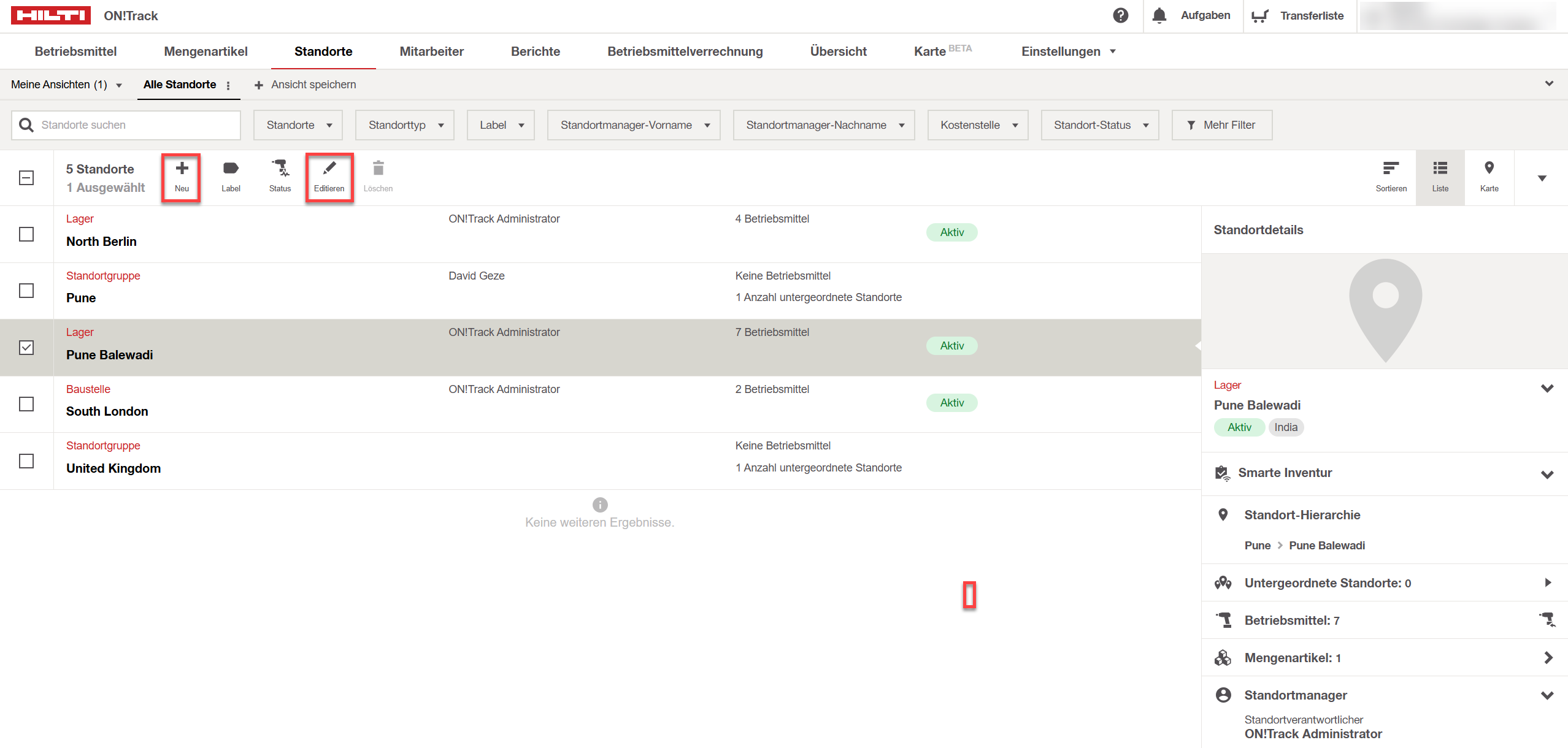

  • Gehen Sie in ON!Track auf die Registerkarte "Standorte" und klicken Sie auf das "+"-Zeichen, um einen neuen Standort hinzuzufügen, oder wählen Sie einen vorhandenen Standort aus und klicken Sie auf "Editieren", um seine Details zu ändern.

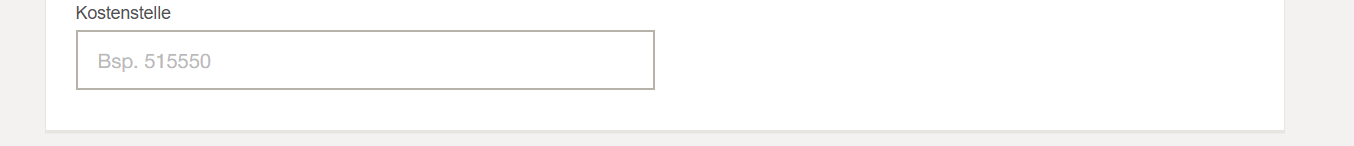

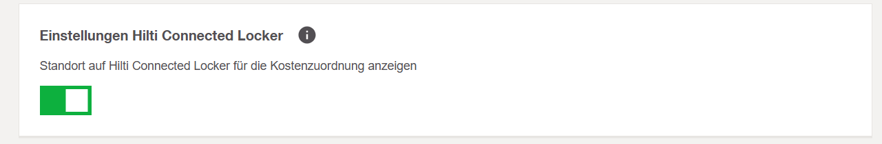

  • Geben Sie die Kostenstelle ein, die dem ausgewählten Standort zugewiesen werden soll, und schalten Sie die "Einstellungen Hilti Connected Locker" ein, um den ausgewählten Standort während der Kostenstellenauswahl auf dem Display des Connected Locker anzuzeigen.
    Hinweis: Die Aktualisierung des Standorts im Schließfach kann bis zu 12 Stunde dauern.
