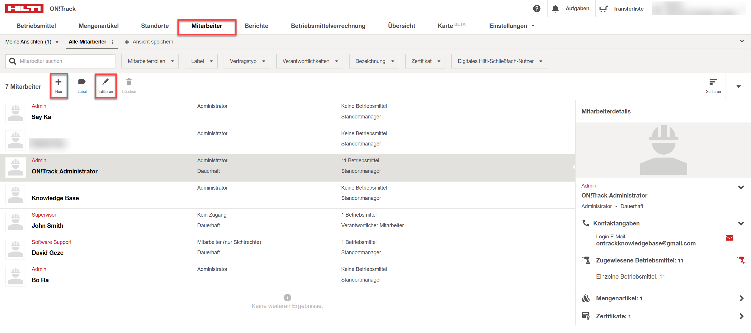

  • Gehen Sie in ON!Track auf die Registerkarte "Mitarbeiter" und klicken Sie auf das "+"-Zeichen, um einen neuen Mitarbeiter hinzuzufügen, oder wählen Sie einen vorhandenen Mitarbeiter aus und klicken Sie auf "Editieren", um seine Daten zu ändern:
  • Geben Sie die RFID-Nummer des Mitarbeiters ein, die auf dem Schlüsselanhänger (von Hilti bereitgestellt) eingraviert ist, um den Zugang zum Hilti Connected Locker zu ermöglichen. Die roten Hilti Schlüsselanhänger sind für normale Locker-Benutzer, während die schwarzen Hilti Schlüsselanhänger für Admin-Benutzer sind - in diesem Fall schalten Sie bitte den "Administratorenzugang zum Schließfach" ein, um Admin-Rechte für den Connected Locker zu gewähren.
    Hinweis: RFID Schlüsselanhänger werden von Hilti zusammen mit dem Hilti Connected Locker geliefert. Wenn Sie weitere Schlüsselanhänger benötigen, wenden Sie sich bitte an Hilti. Die Aktualisierung der Benutzerliste für den Locker kann bis zu 12 Stunde dauern.
