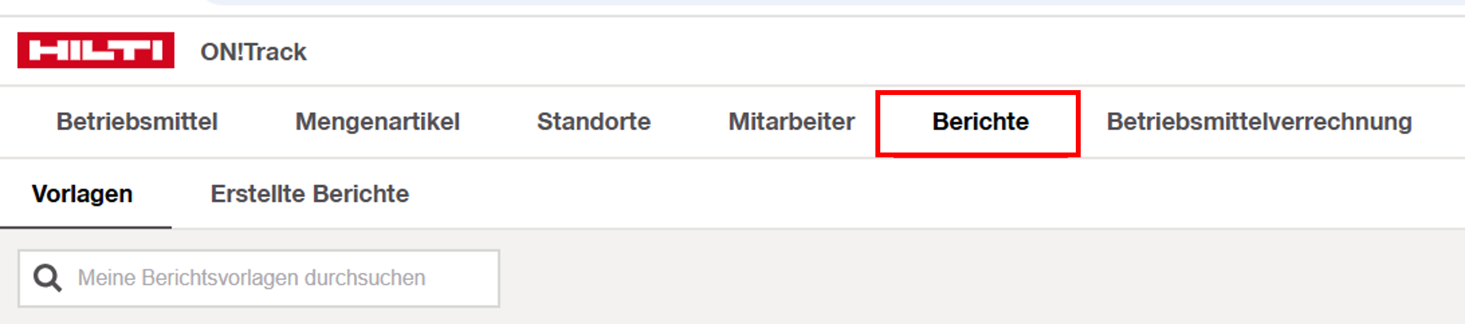

  • Melden Sie sich in Ihrer ON!Track-App an und klicken Sie auf Berichte , um die Liste der Vorlagen zu öffnen.

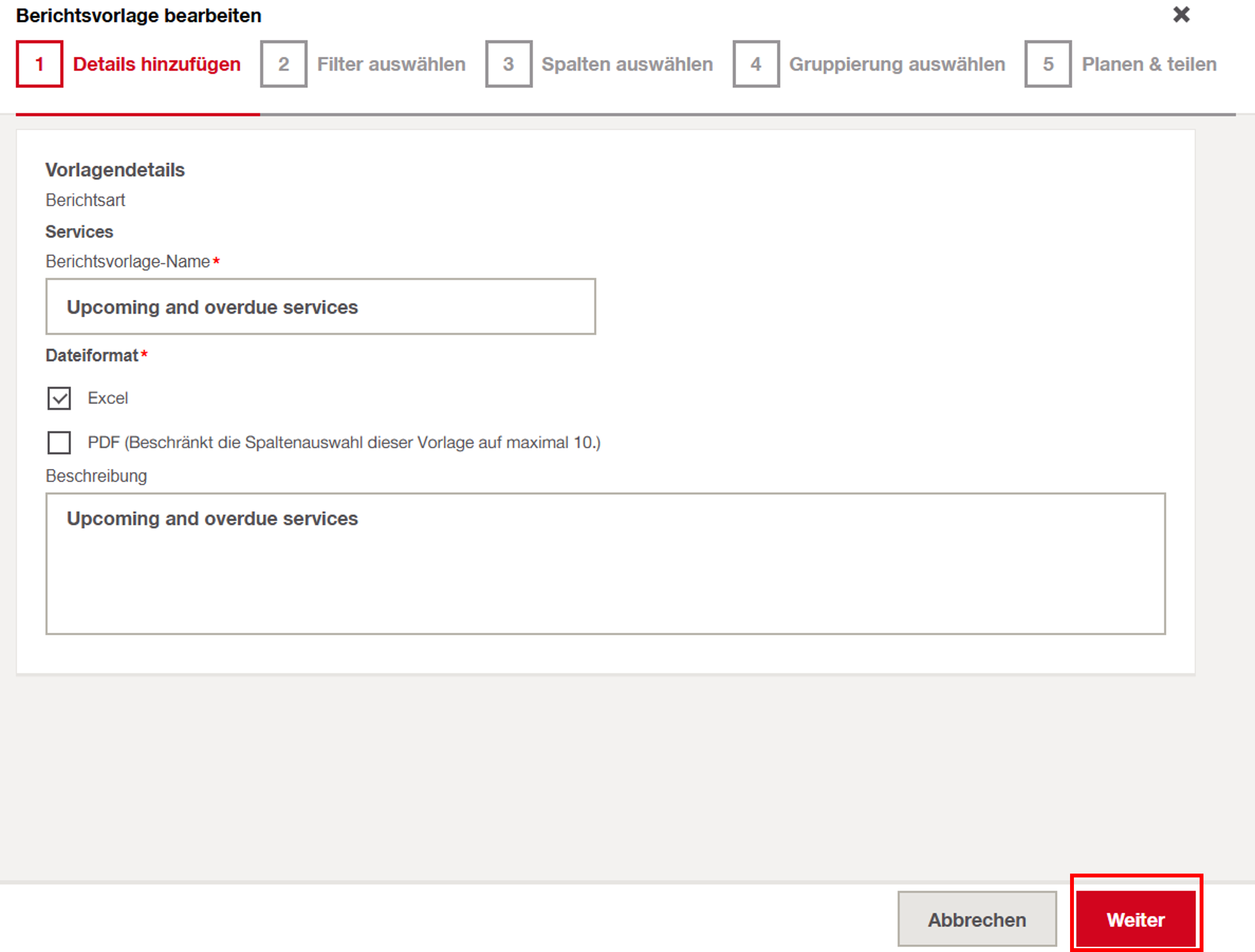

  • Wählen Sie eine der Optionen unter Meine Vorlagen und klicken Sie dann auf die Option Editieren, um das Bearbeitungsfenster zu öffnen.
    Hinweis: Die Vorlagenliste enthält zwei Arten von Betriebsmittel-Vorlagen: "System-Vorlagen" (nicht editierbar) und "Meine Vorlagen" (editierbar).
  • Klicken Sie auf Weiter, um das Fenster Filter zu öffnen.

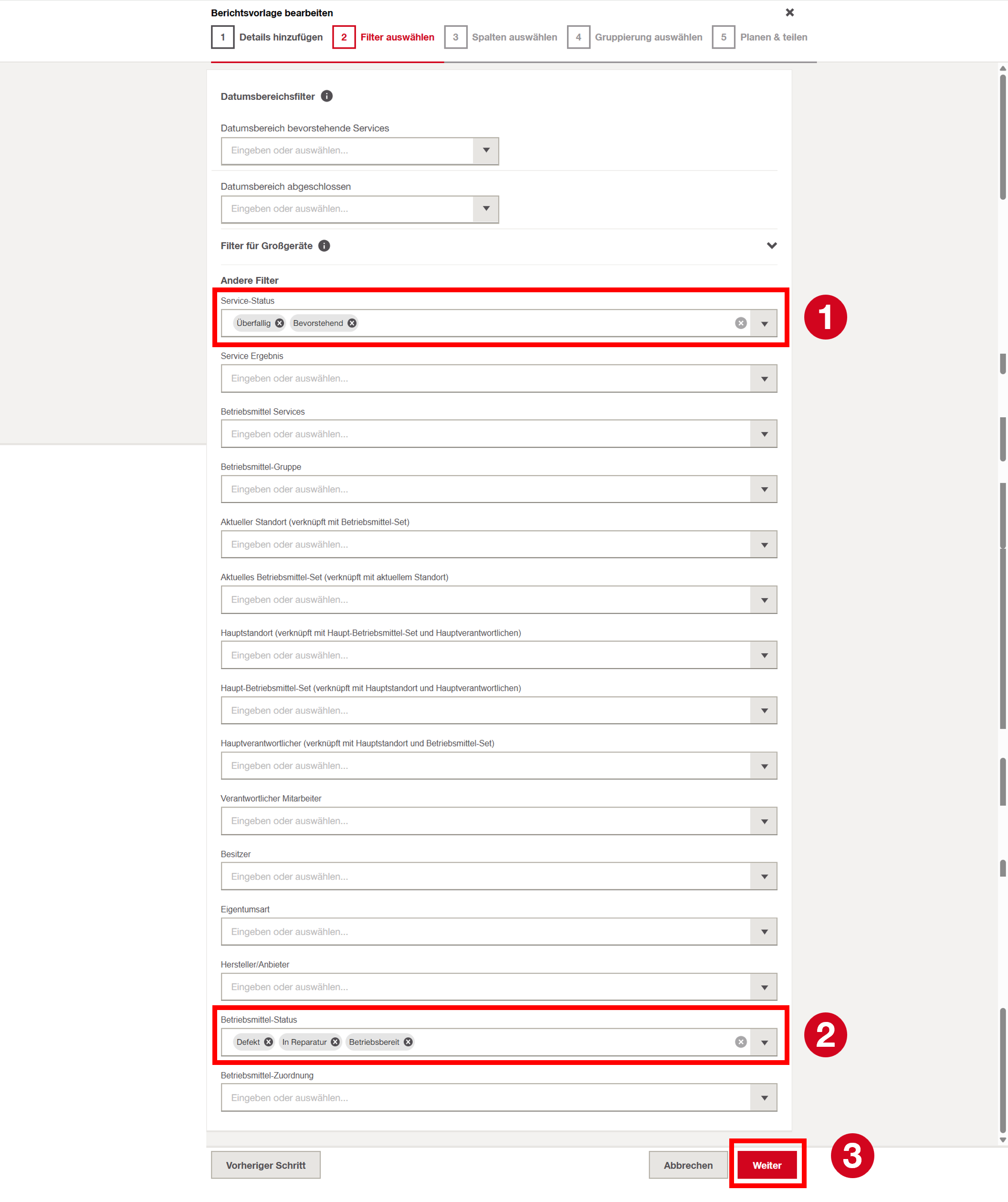

      • Stellen Sie die Filter wie folgt ein und klicken Sie dann auf Weiter:
        • Status der Services: Bevorstehend und Überfällig
        • Betriebsmittel-Status: Defekt, in Reparatur und Betriebsbereit

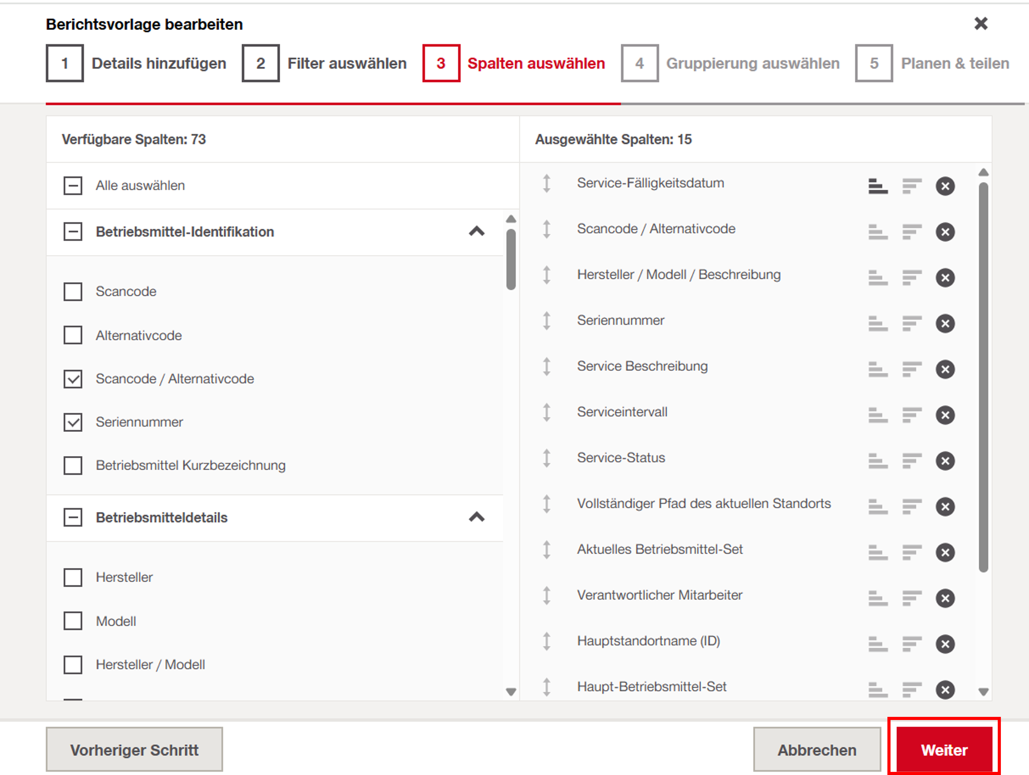

      • Wählen Sie die Spalten in dieser Reihenfolge aus und klicken Sie dann auf Weiter:
        1. Scancode
        2. Alternativcode
        3. Seriennummer
        4. Service Bezeichnung
        Hinweis: Verwenden Sie die Option „Drag-and-Drop“, um die Reihenfolge der ausgewählten Spalten neu anzuordnen.
        Hinweis: Sie können auch weitere Spalten auswählen, diese sollten jedoch nach den oben genannten Spalten angeordnet werden.

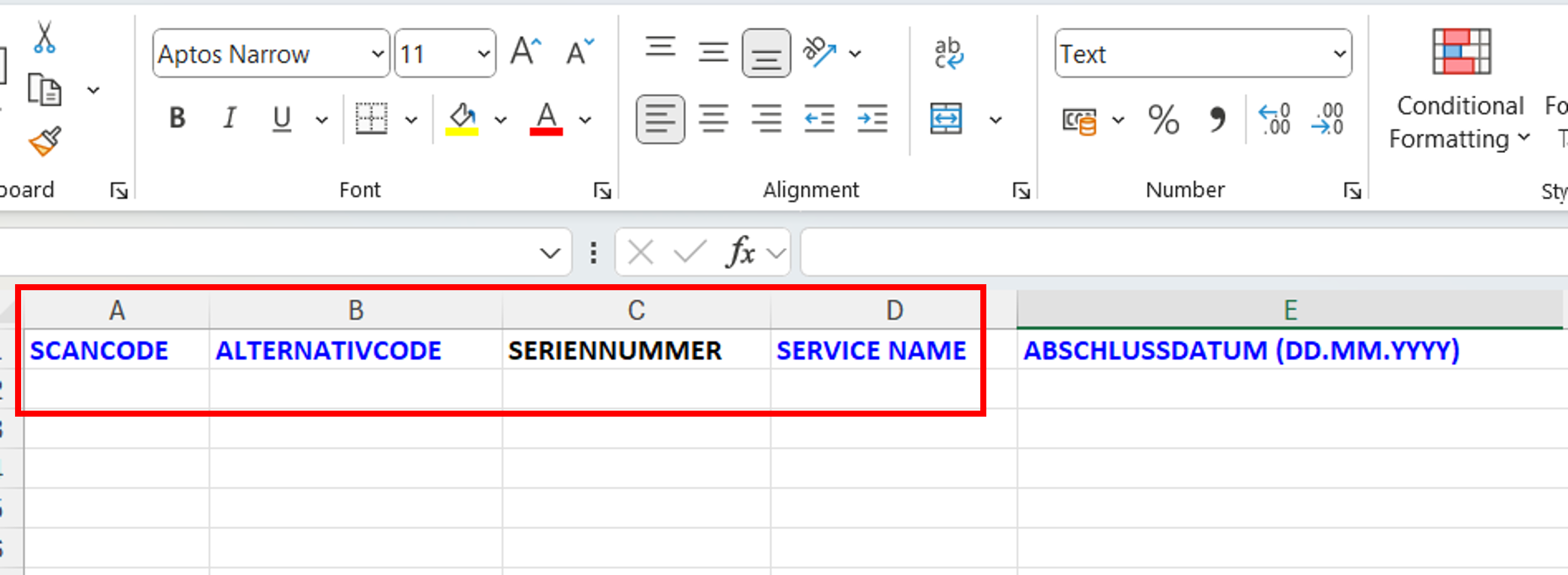

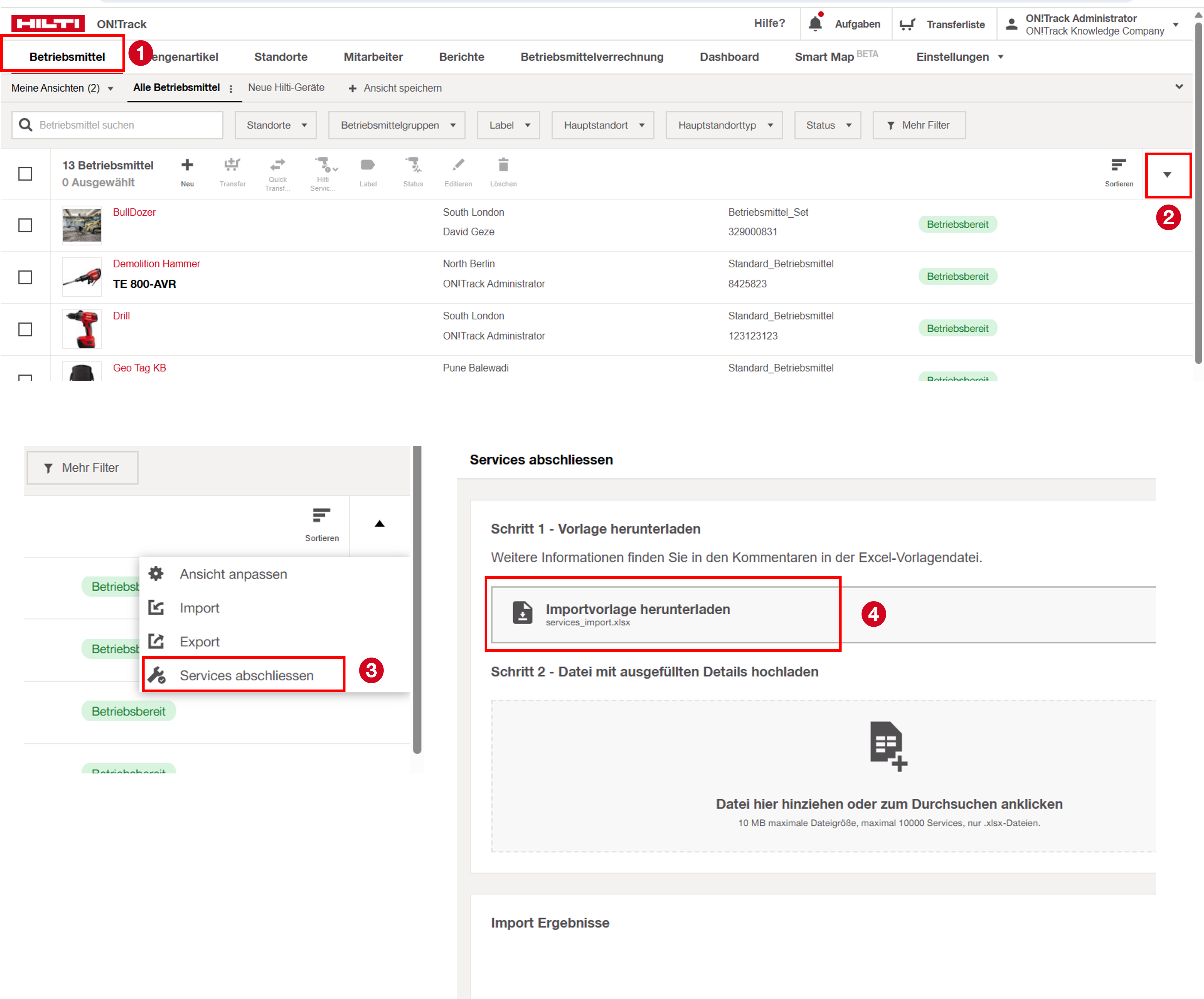

    1. Laden Sie die Vorlage für den Service im Excel-Format aus der Ansicht der Betriebsmittel-Liste herunter.
    2. Kopieren Sie nun aus dem in Schritt 4 heruntergeladenen Bericht die ersten vier Spalten und fügen Sie sie in die Vorlage ein.

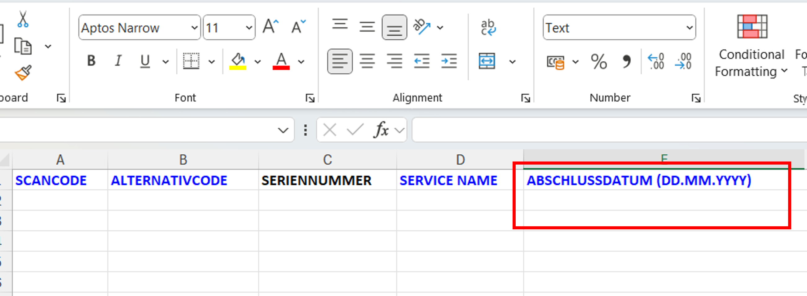

    3. Geben Sie die Details des Services in die Excel-Datei ein. Achten Sie bitte darauf, dass das Datumsformat genau mit der Spaltenüberschrift übereinstimmt, einschließlich der Schriftart.

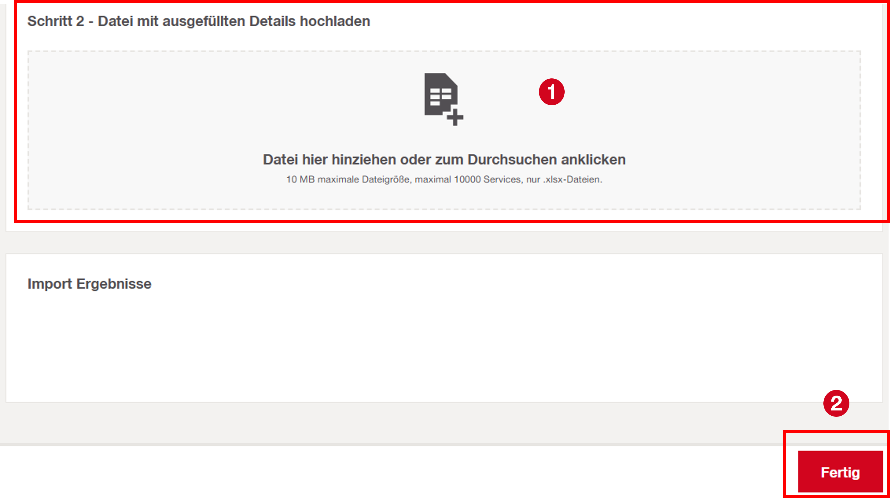

    4. Jetzt müssen Sie nur noch die Datei hochladen. So haben Sie viel Zeit gespart!
