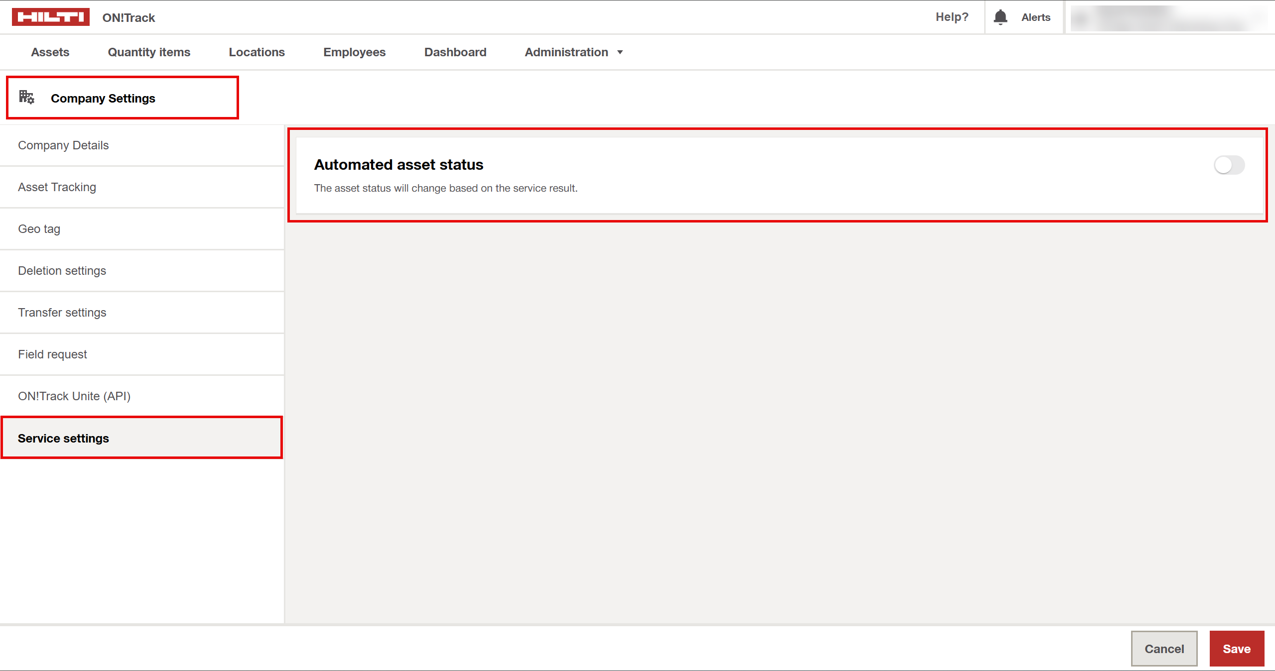

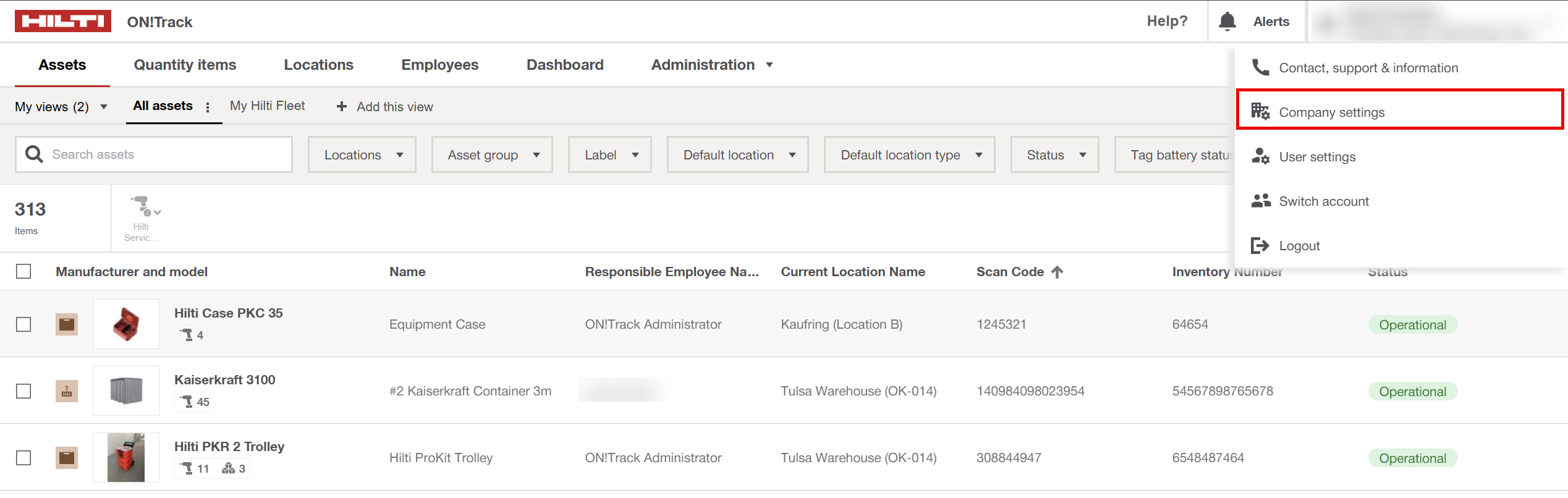

  • Öffnen Sie die „Firmeneinstellungen“ und gehen Sie zum Abschnitt "Serviceeinstellungen". Hier können Sie die automatische Aktualisierung des Betriebsmittelstatus basierend auf den Serviceergebnissen "Bestanden" oder "Nicht bestanden" aktivieren.
  • Nach der Aktivierung können Sie definieren, wie der Betriebsmittelstatus basierend auf den Serviceergebnissen aktualisiert wird.
    Zunächst legen Sie fest, welchen Betriebsmittelstatus ein Betriebsmittel erhalten soll, wenn das Serviceergebnis "Bestanden" lautet (z.B. Betriebsbereit).
Anschließend definieren Sie den Betriebsmittelstatus für das Serviceergebnis "Nicht bestanden" (z. B. Defekt).
Diese Einstellungen gelten für alle aktuellen zukünftige Services in Ihrem Account.
