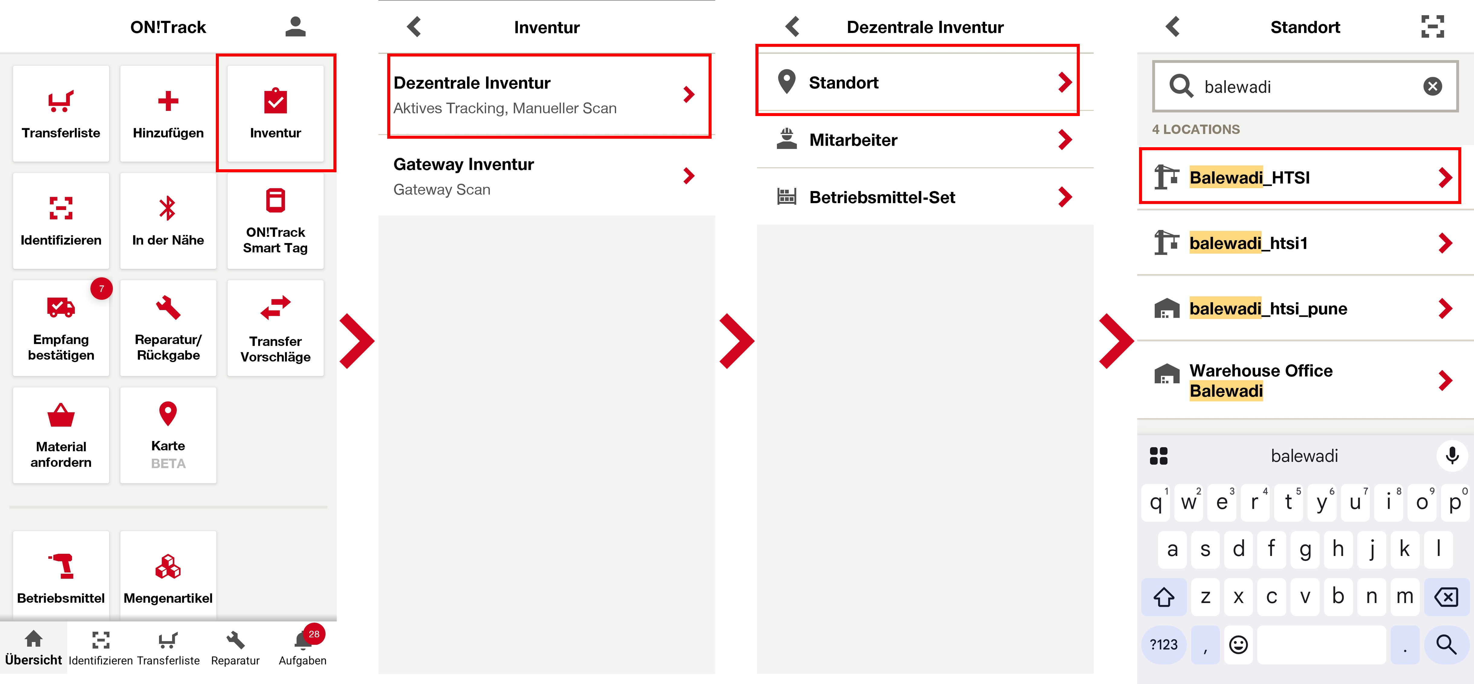

  1. Starten Sie die Inventur: Öffnen Sie die ON!Track-App auf Ihrem Mobilgerät, klicken auf "Inventur", dann auf "Dezentrale Inventur" und starten Sie die Inventur für den gewünschten Standort.35883944193691

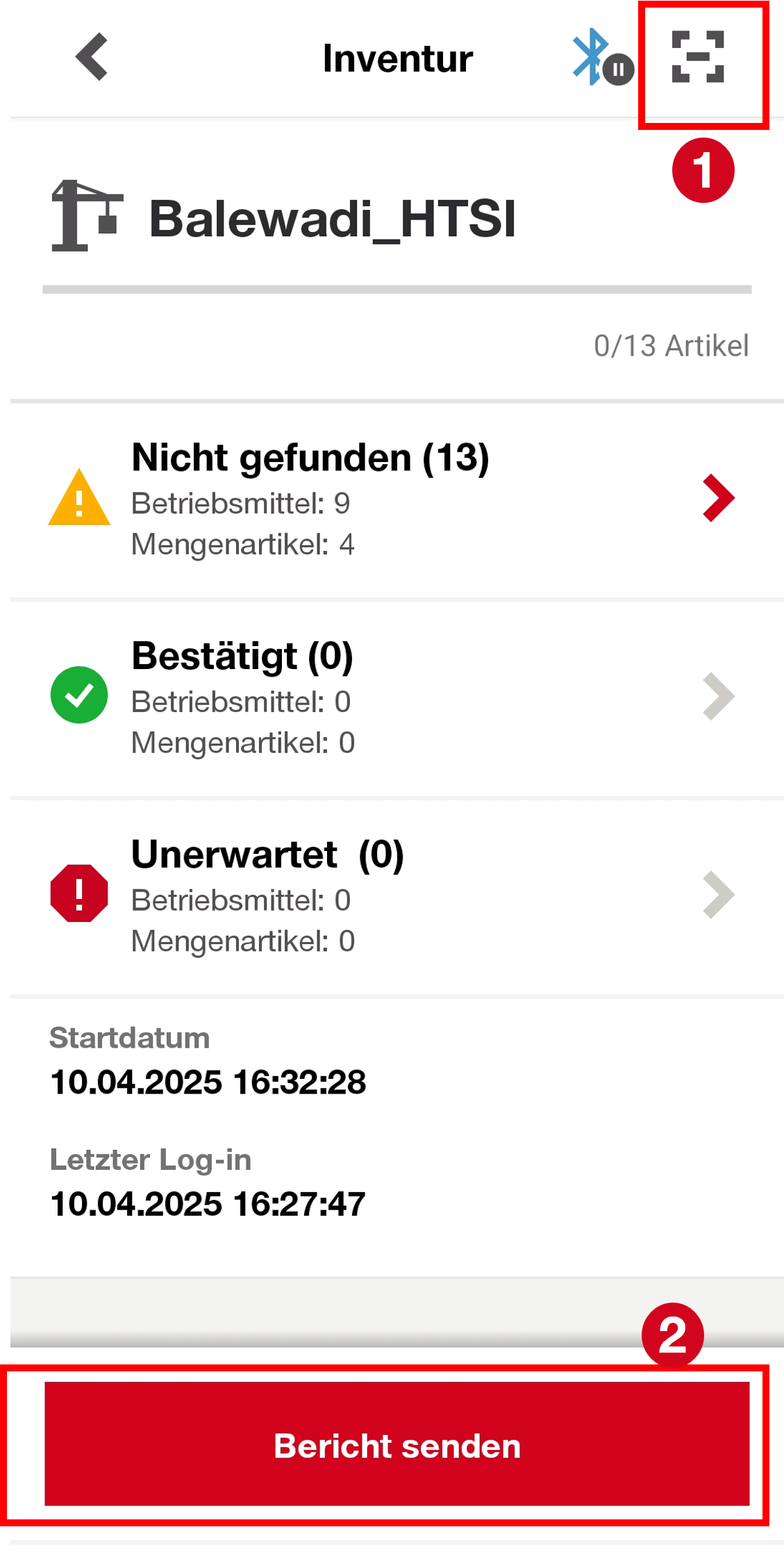

  2. Betriebsmittel scannen: Verwenden Sie die App, um nach Betriebsmitteln zu suchen. Die App scannt automatisch nach Betriebsmitteln mit Smart-Tags und kategorisiert sie als „Bestätigt“ oder „Unerwartet“.
    35883944195227
  3. Kategorien überprüfen:
    • Erwartet: Alle erwarteten Betriebsmittel, die an diesem Standort/Mitarbeiter/Betriebsmittel-Set gefunden wurden.
    • Nicht gefunden: Alle erwarteten Betriebsmittel, die an diesem Standort/Mitarbeiter/Betriebsmittel-Set nicht gefunden wurden.
    • Gefunden: Betriebsmittel, die der Benutzer bereits an diesem Standort/Mitarbeiter/Betriebsmittel-Set gefunden hat.
    • Unerwartet: Betriebsmittel, die unerwartet an diesem Standort/Mitarbeiter/Betriebsmittel-Set erkannt wurden.

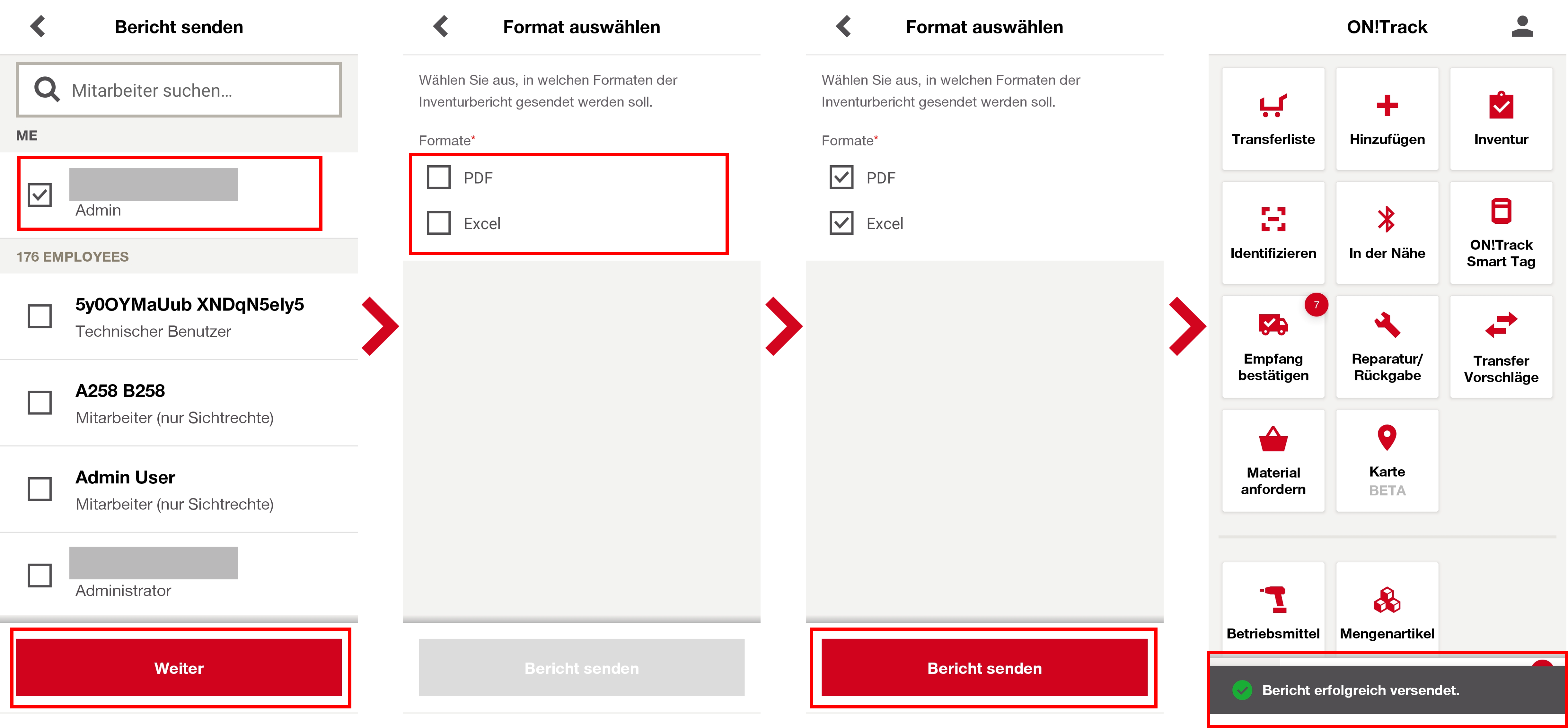

  4. Bericht senden: Sobald die Prüfung abgeschlossen ist, können Sie auswählen, an wen und in welchem Format Sie den Bericht senden möchten.
35883944197019
5. Empfang des Inventur-Berichts: Nach dem Einreichen der Inventur erhält der benannte Benutzer einen Bericht im PDF-Format. Dieser Bericht enthält die Einzelheiten, was gefunden, nicht gefunden und unerwartet war.

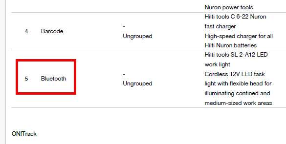

Betriebsmittel mit Bluetooth Smart-Tags
Betriebsmittel mit Bluetooth Smart-Tags werden bei der Inventur automatisch gescannt. Wenn sie gefunden werden, werden sie der Liste „Gefunden“ oder „Unerwartet“ hinzugefügt und im Bericht unter „Prüfungsmethode“ mit „Bluetooth“ gekennzeichnet.
