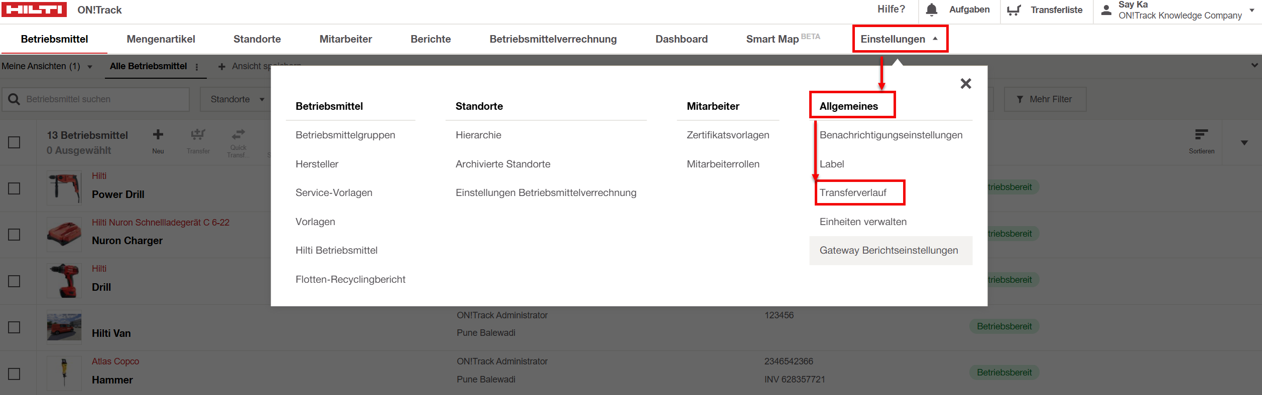

  • Klicken Sie auf der Registerkarte Einstellungen --> Allgemeines auf die "Transferverlauf".

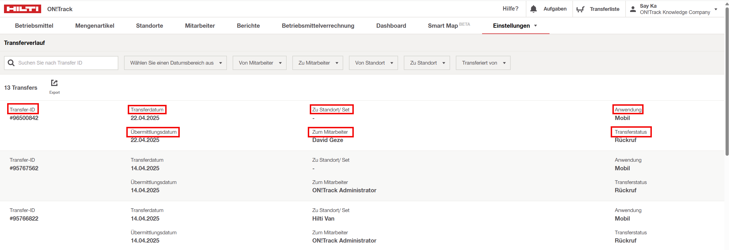

  • Hier finden Sie die Details, die Sie über die Transferhistorie einer Anlage einsehen können:
    • Transfer-ID: Eindeutiger Bezeichner des Transfers.
    • Transferdatum: Das Datum, an dem der Transfer stattgefunden hat.
    • Übermittlungsdatum: Das Datum, an dem der Transfer eingereicht wurde.
    • Zu Mitarbeiter: Der Name des Mitarbeiters, der das Betriebsmittel erhalten hat.
    • Zu Standort / Set: Der Standort, an den das Betriebsmittel transferiert wurde.
    • Anwendung: Die Zugriffsoberfläche, die für den Transfer verwendet wurde: Web, Mobile oder automatischer Tranfer.
    • Transferstatus: Der aktuelle Status des Transfers.

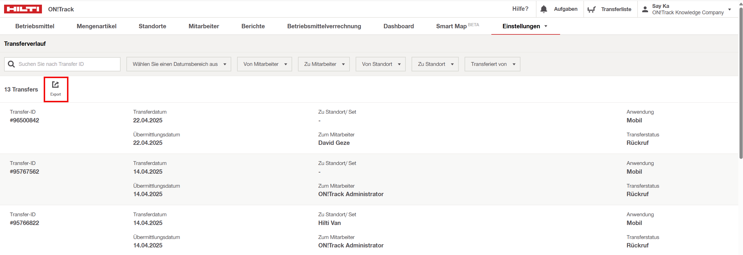

  • Um den Transferverlauf zu exportieren, klicken Sie auf "Export". Die Datei wird im XLSX-Format heruntergeladen, einschließlich aller Details und Attribute, die Sie gesehen haben.
