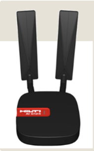

Stationäres Gateway (AI G125)
Das stationäre Gateway wird an einem festen Standort wie einem Lagerhaus, einer Baustelle oder einem Lagerbereich installiert. Es bietet einen permanenten Referenzstandort zur Verfolgung der Anwesenheit von Vermögenswerten. Nach der Installation scannt es mit seiner eingebauten SIM-Karte kontinuierlich nach in der Nähe befindlichen markierten Vermögenswerten und sendet die Informationen über nahegelegene Vermögenswerte an ON!Track. Es ist nicht dafür ausgelegt, Geolokalisierungsdaten (GPS-Koordinaten) zu erfassen und funktioniert nicht in Umgebungen, in denen Bluetooth-Funkfrequenzen blockiert oder abgeschirmt sind.
 Kernfunktionen
  • Typische Scan-Reichweite: Bis zu 30 m (freie Sichtlinie). Reduzierte Reichweite in metallreichen oder stark störungsbehafteten Umgebungen
  • Zuverlässige Handhabung von bis zu ca. 300 Smart Tags pro Scanzyklus
  • Zuweisungsoptionen: Standorte und Lagervermögen
  • Inventurprüfungen können für diese Standorte durchgeführt werden und zeigen Erwartete, Gefundene, Nicht Gefundene und Unerwartete an.
  • Wenn mehrere Gateways denselben Tag erkennen, wird keine automatische Übertragung angezeigt
Wie das Tracking funktioniert (einfacher Ablauf)
  1. Sie weisen das Gateway einem ON!Track-Standort zu (z. B. „Lager A / Lagercontainer“).
  2. Das Gateway scannt fortlaufend seinen Bluetooth-Radius nach Hilti-Tags in Reichweite.
  3. Das Gateway sendet Scan-Ergebnisse an die Hilti-Cloud, und ON!Track aktualisiert, was als in / außerhalb dieses Standorts betrachtet wird.
  4. Sie können jederzeit einen Inventurbericht erstellen, ohne vor Ort sein zu müssen.
Aktuelle Zeitregeln:
  • Erfassungszeitpunkt für Vermögenswerte: Neue Vermögenswerte werden vom Gateway dank kontinuierlichem Scannen typischerweise innerhalb von 1-2 Minuten erkannt.
  • Neu erkannte Vermögenswerte erscheinen in der Smart Inventory in der Regel innerhalb von 1–2 Minuten, nachdem das Gateway sie erstmals erfasst hat.
  • Entfernung von Vermögenswerten aus der Inventaranzeige: Wenn ein Vermögenswert nicht mehr erkannt wird, wird er nach bis zu 8 Minuten als nicht vorhanden markiert.
  • Alarm bei unerwarteter Entfernung von Vermögenswerten: Wird bis zu 8–10 Minuten nach dem Nicht-Erkennen eines Vermögenswerts ausgelöst, sofern die Alarmbedingungen erfüllt sind.
  • Automatisierte Übertragungen (Standardverzögerung 30 Minuten): Werden typischerweise innerhalb von ca. 30–35 Minuten abgeschlossen. Nach Ablauf der konfigurierten Verzögerung prüft ON!Track erneut, ob alle Übertragungsbedingungen noch erfüllt sind, bevor die Übertragung abgeschlossen wird.
 Umweltgrenzen
  • Zugelassener Betriebstemperaturbereich: 0°C bis +70°C
  • Zugelassener Lagertemperaturbereich: -20°C bis +70°C

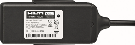

Mobile Gateways – VAN und Schwermaschinen (TU‑600 VIM & TU‑600 HEM)
Mobile Gateways werden in Servicefahrzeugen oder Schwermaschinen installiert, die Vermögenswerte verfolgen, während das Fahrzeug oder die Maschine in Betrieb ist oder den Standort wechselt – ohne manuelles Scannen. Das Gateway sendet seinen eigenen GPS-Standort, der zur Identifizierung des Fahrzeugstandorts verwendet wird. Es ist wichtig zu beachten, dass dieses Gateway nur zur Verfolgung von Vermögenswerten und nicht von Personen entwickelt wurde.
Es gibt zwei Versionen des TU-600: VIM & HEM
TU- 600 VIMTU-600 HEM
Diese verfügen über einen OBD-Anschluss, der eine schnelle Installation in den meisten Vans und Autos ermöglicht. Sie besitzen eine eingebaute SIM-Karte für die Datenverbindung zu ON!Track und bieten Geolokalisierungsfunktionen. Das bedeutet, dass Sie sehen können, wo sich der Van befindet, welche Vermögenswerte sich im Van befinden und den letzten Standort der vom Van erfassten Vermögenswerte.
Wichtiges Merkmal:
Privatmodus: Ermöglicht es Benutzern, die Verfolgung des Fahrzeugstandorts außerhalb der Arbeitszeiten zu stoppen, z. B. wenn ein Mitarbeiter zu Hause oder im Urlaub ist.
Diese sind fest in Schwermaschinen verdrahtet und in den meisten Fällen mit dem CANBUS-System verbunden. Dadurch können sie Informationen von der Maschine wie Leerlaufzeit und Kraftstoffverbrauch auslesen und bieten Standort- und Trackinginformationen ähnlich den Van-Gateways.
Wichtiges Merkmal:
Bewegung: Die Geräte verfolgen auch die Bewegung und protokollieren die zurückgelegte Entfernung in Meilen/Kilometern sowie die „Stunden“, die die Maschine gelaufen ist, und verfolgen ebenfalls den Fahrzeugstandort auf der Straße.
Kernfunktionen:
  • TU 600 erkennt Werkzeuge in einem Umkreis von ca. bis zu 30 Metern
  • Zuverlässige Handhabung von bis zu ca. 500 Smart Tags pro Scanzyklus
  • Zuweisungsoptionen: Vans oder Schwermaschinen
 Wie das Tracking funktioniert (einfacher Ablauf):
  • Ihre Werkzeuge sind mit kleinen Bluetooth-Tags ausgestattet
  • TU 600 erkennt regelmäßig, welche markierten Werkzeuge in der Nähe sind
  • Es kombiniert diese Informationen mit seinem GPS-Standort
  • Der neueste Standort wird sicher an ON!Track gesendet
  • Sie können an einem Ort sehen, wo Ihre Werkzeuge zuletzt erkannt wurden
Für Benutzer gibt es nichts zu scannen, zu drücken oder zu verwalten – das Tracking erfolgt automatisch, wenn sich Fahrzeuge oder Maschinen bewegen.
  • Der TU600 sendet nicht jede Sekunde Daten. Um Batterie und Daten zu sparen, passt er sich an die Nutzung des Fahrzeugs oder der Maschine an.
  • Wenn sich ein Fahrzeug bewegt, werden Standort- und Vermögenswertinformationen alle 2 Minuten gesendet
  • Wenn ein Fahrzeug geparkt ist, werden Standort- und Vermögenswertinformationen alle 9 Minuten gesendet
  • Wenn der Motor aus ist oder das Fahrzeug im Leerlauf ist, erfolgen Standortaktualisierungen seltener, typischerweise alle ca. 60 Minuten
  • Wenn keine Stromversorgung besteht (z. B. wenn das Fahrzeug längere Zeit geparkt ist), pausieren die Updates, bis die Stromversorgung wiederhergestellt ist
  • Bleibt ein Vermögenswert im Fahrzeug, bestätigt ON!Track seine Anwesenheit periodisch statt kontinuierlich. Wenn ein Vermögenswert an einen anderen Standort bewegt wird, erfolgt die Aktualisierung schnell.
  • Erfassungszeitpunkt für Vermögenswerte: Neue Vermögenswerte werden vom Gateway typischerweise innerhalb von bis zu 8 Minuten nach Ankunft erkannt
  • Neu erkannte Vermögenswerte erscheinen in der Smart Inventory in der Regel innerhalb von bis zu 8 Minuten, nachdem das Gateway sie erstmals erfasst hat.
  • Entfernung von Vermögenswerten aus der Inventaranzeige: Wenn ein Vermögenswert nicht mehr erkannt wird, wird er nach ca. 20–30 Minuten ohne neue Erkennungen als nicht vorhanden markiert.
  • Alarm bei unerwarteter Entfernung von Vermögenswerten: Wird bis zu 25 Minuten nach dem Nicht-Erkennen eines Vermögenswerts ausgelöst, sofern die Alarmbedingungen erfüllt sind.
  • Automatisierte Übertragungen (Standardverzögerung 30 Minuten): Werden typischerweise innerhalb von ca. 30–38 Minuten abgeschlossen. Nach Ablauf der konfigurierten Verzögerung prüft ON!Track erneut, ob alle Übertragungsbedingungen noch erfüllt sind, bevor die Übertragung abgeschlossen wird.
Stromsparverhalten
Wenn das Fahrzeug oder die Ausrüstung den Restbatteriestand erreicht:
  • Wechselt das Gateway in den Schlafmodus
  • Das kontinuierliche Scannen stoppt
  • Daten werden stündlich an die Cloud gesendet
  • Die Batterie wird nie vollständig entladen
 Umweltgrenzen
  • Zugelassener Betriebstemperaturbereich: -20°C bis +55°C (bis zu +60°C mit DC-Stromversorgung)
  • Zugelassener Lagertemperaturbereich: -40°C bis +70°C
