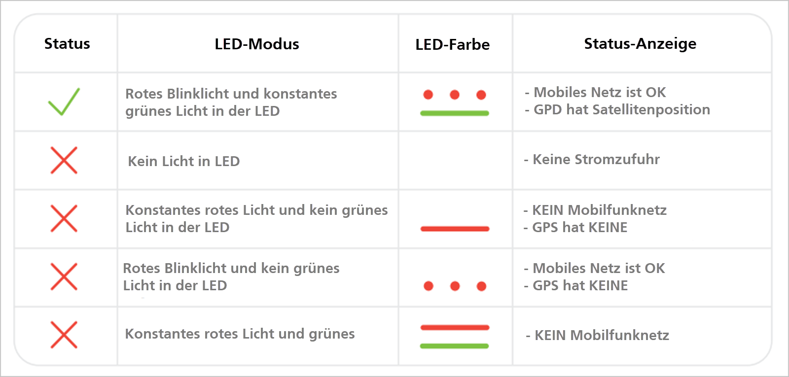

Die LED-Anzeigen an einem Fahrzeug oder Großgeräte Gateway (TU-600) zeigen durch verschiedene Farb- und Lichtkombinationen den Status des Geräts an. Diese Kombinationen zeigen an, ob das Gerät mit Strom versorgt wird, ein GPS-Signal empfängt und eine Verbindung zu einem Mobilfunknetz besteht.
Wenn Sie glauben, dass das Gerät nicht funktioniert, öffnen Sie es bitte nicht und wenden Sie sich an den Support, um Hilfe zu erhalten.
