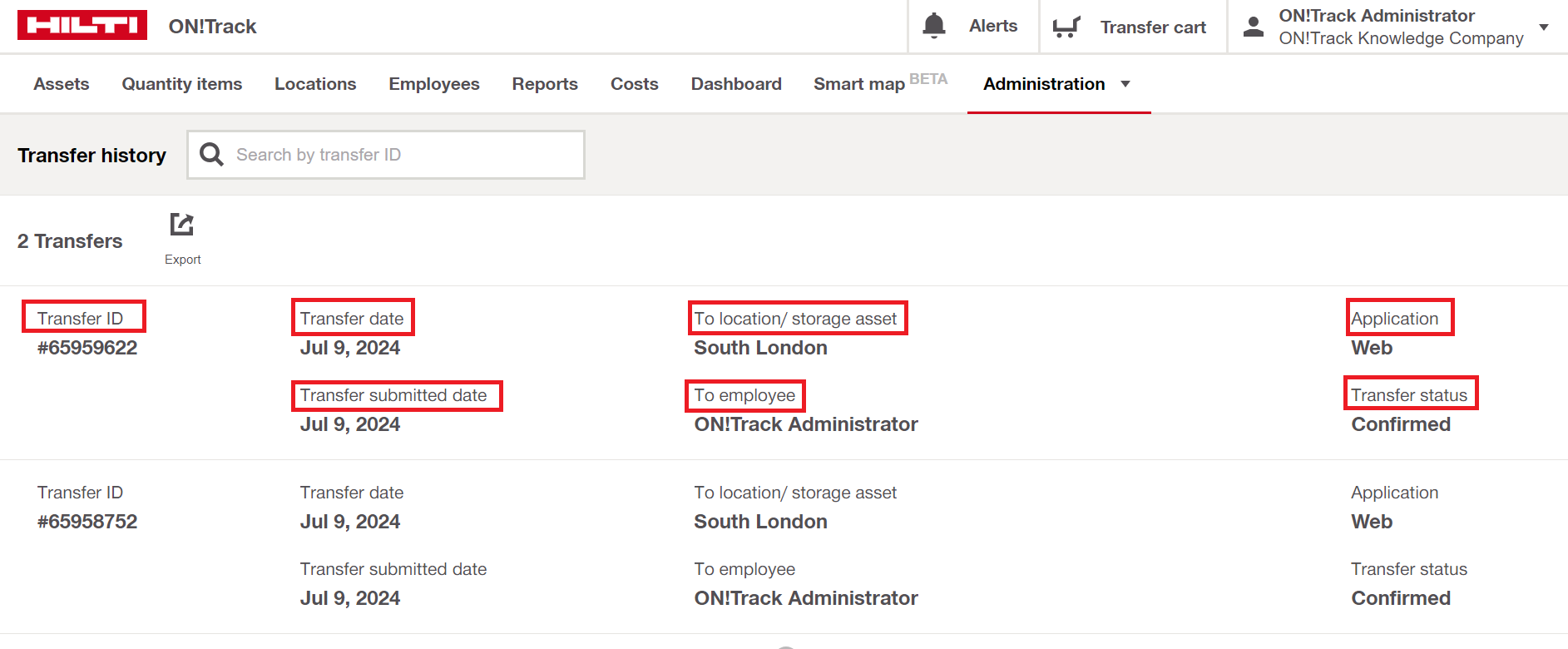

  • Historique des transferts : L'historique des transferts indique où et quand chaque déplacement a eu lieu, et précise s'il s'agissait d'un transfert manuel ou automatisé. Les utilisateurs peuvent consulter les détails du dernier transfert ainsi que l'historique complet de chaque équipement.
