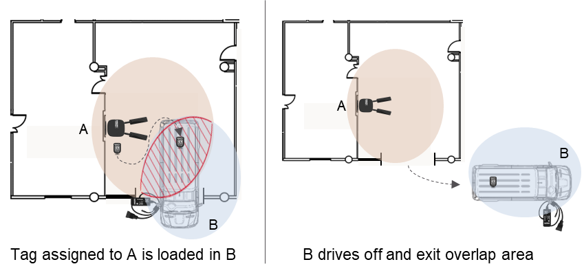

Que se passe-t-il lorsqu’un outil passe d’une borne à une autre ?
Voici comment le système se comporte lorsqu’un outil passe de la borne A à la borne B.
Lorsque les transferts automatisés sont activés
  • L’outil est attribué à la borne A.
  • L’outil commence à se déplacer et entre dans la zone de couverture de la borne B.
  • La borne B détecte l’outil comme « Trouvé », tandis que la borne A peut afficher « Inattendu» (pendant la période de chevauchement).
  • Après un certain délai, ON!Track réaffecte automatiquement l'outil à la borne B.
Avec les transferts suggérés (transferts automatisés désactivés)
  • L'outil est attribué à la borne A.
  • L'outil entre dans la zone de couverture de la borne B.
  • La borne A cesse de détecter l'étiquette BLE et affiche le message « Non trouvé ».
  • La borne B commence à le détecter et affiche les messages « Trouvé » et « Inattendu ».
  • Une alerte de transfert suggéré s'affiche et reste active jusqu'à ce qu'elle soit approuvée.
  • Le transfert ne devient officiel qu'après avoir été approuvé par un utilisateur.
