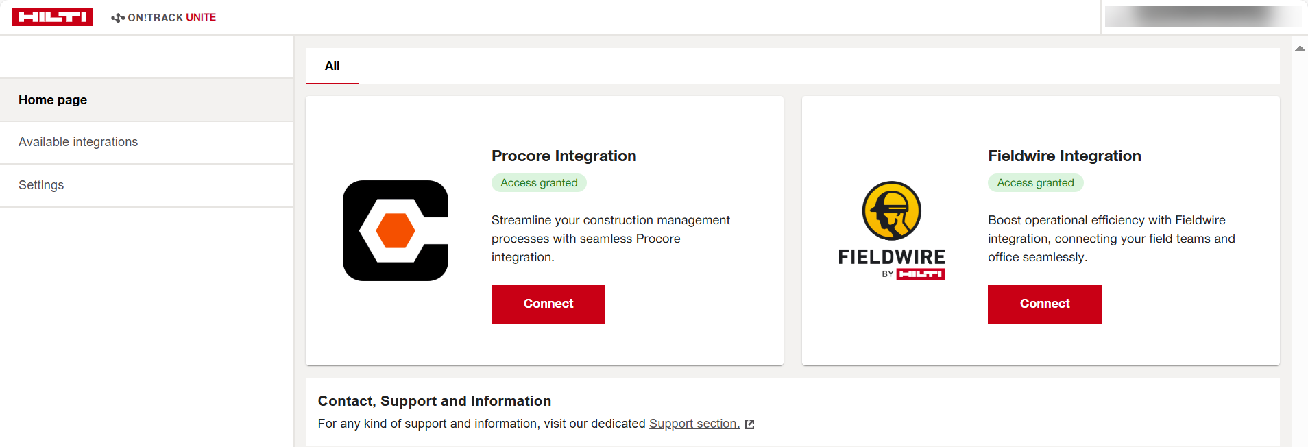

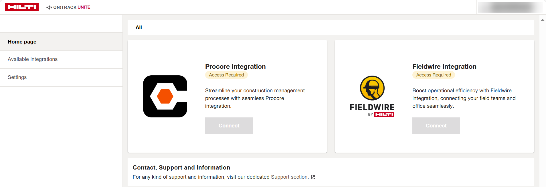

La pagina di destinazione mostra tutte le integrazioni disponibili (connettori) nel portale “Built for You” (B4U), ciascuna chiaramente contrassegnata con dettagli rilevanti quali:
Accesso richiesto: Come indica l'etichetta, l'accesso a questa integrazione è limitato. Per richiedere l'accesso, contattare il team di assistenza Hilti. Il pulsante "Connetti" rimane disabilitato fino a quando non viene concesso l'accesso.
Accesso concesso: una volta concesso l'accesso, viene visualizzata questa etichetta e il pulsante “Connetti” viene attivato. Per procedere, fare clic sul pulsante “Connetti” per stabilire la connessione.

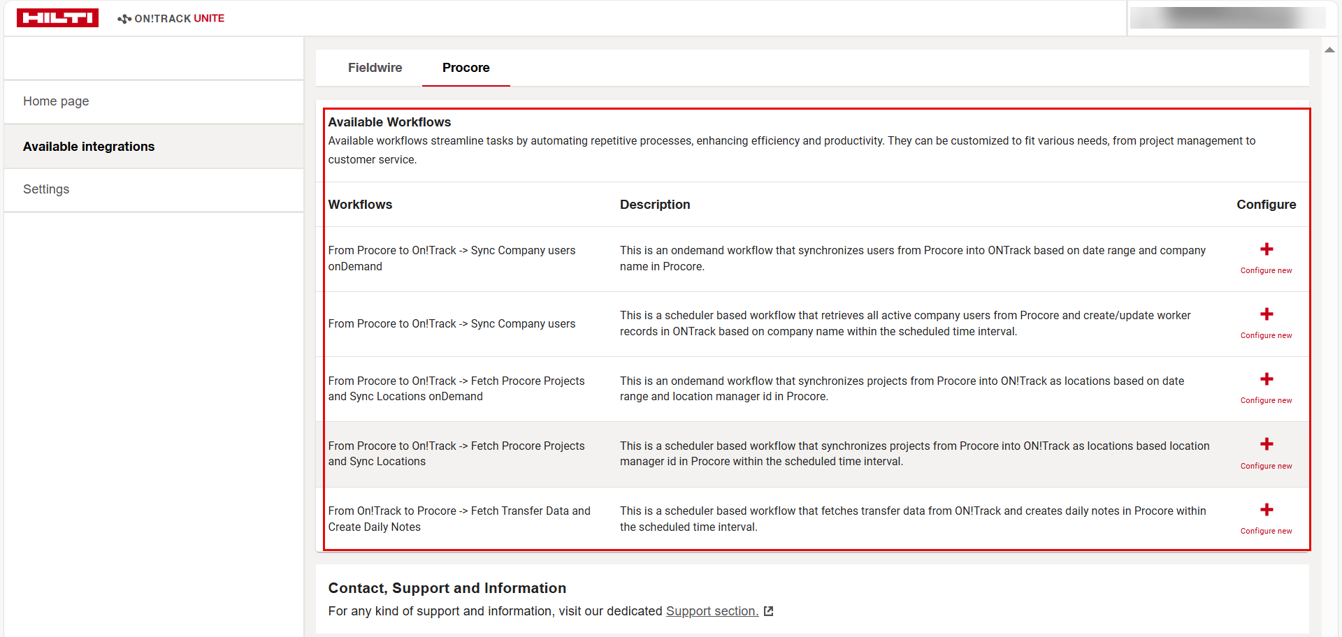

Integrazioni disponibili
Questa pagina mostra tutti i flussi di lavoro disponibili per l'integrazione selezionata. Per iniziare, basta cliccare sul pulsante Configura nuovo qui sotto.
Si prega di notare che il pulsante “Configura nuovo” sarà attivo solo una volta soddisfatti i seguenti prerequisiti:
È stata stabilita con successo una connessione per l'integrazione richiesta (connettore).
È stata stabilita una connessione con il connettore On!Track tramite la pagina Impostazioni.

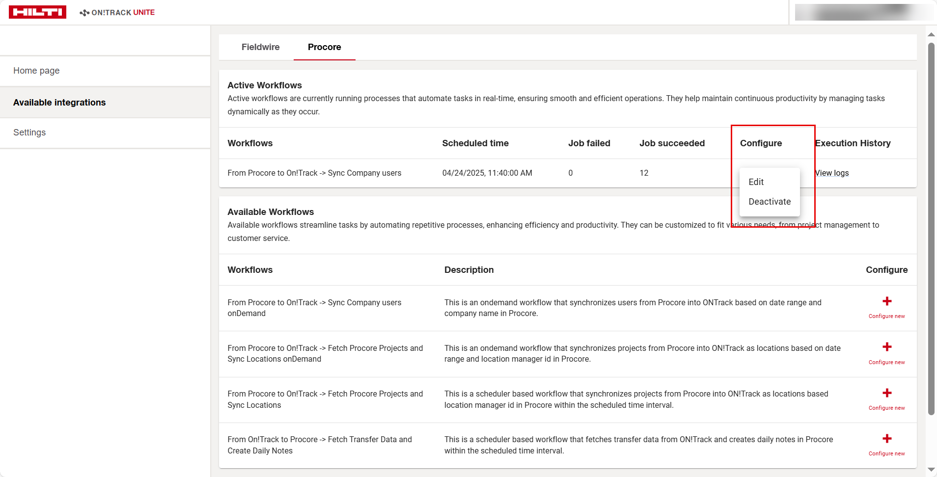

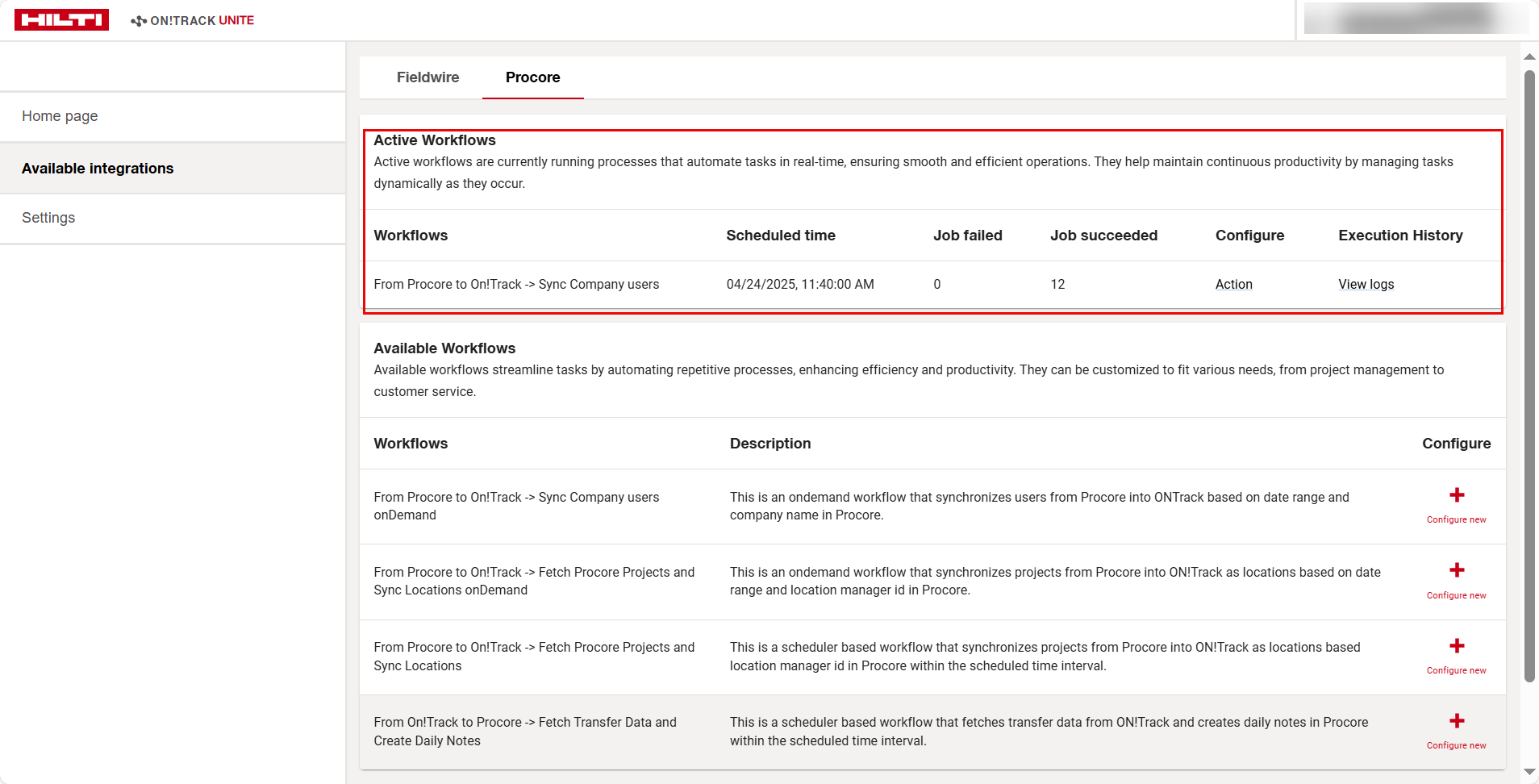

Flussi di lavoro attivi
Questa sezione, situata nella pagina «Integrazioni disponibili», mostra i flussi di lavoro configurati dall'utente.
Per ogni flusso di lavoro attivo sono disponibili due operazioni. Clicca su “Azione” per accedere alle seguenti opzioni:
  • Modifica: aggiorna la configurazione del flusso di lavoro.
  • Disattiva: disattiva il flusso di lavoro. Una volta disattivato, non apparirà più nella sezione “Flussi di lavoro attivi”, ma potrà essere riconfigurato dalla sezione “Integrazioni disponibili” qui sotto.
Nota: La sezione “Flussi di lavoro attivi” sarà visibile solo dopo che almeno un flusso di lavoro sarà stato configurato correttamente.

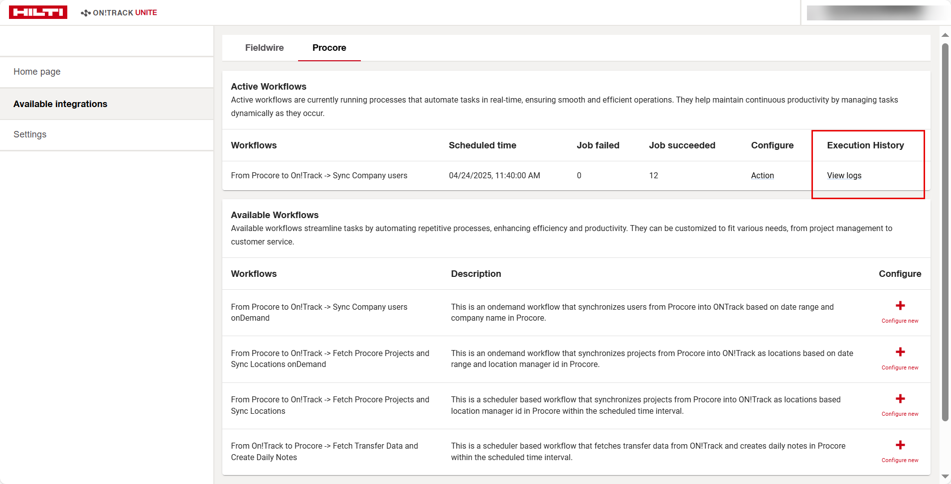

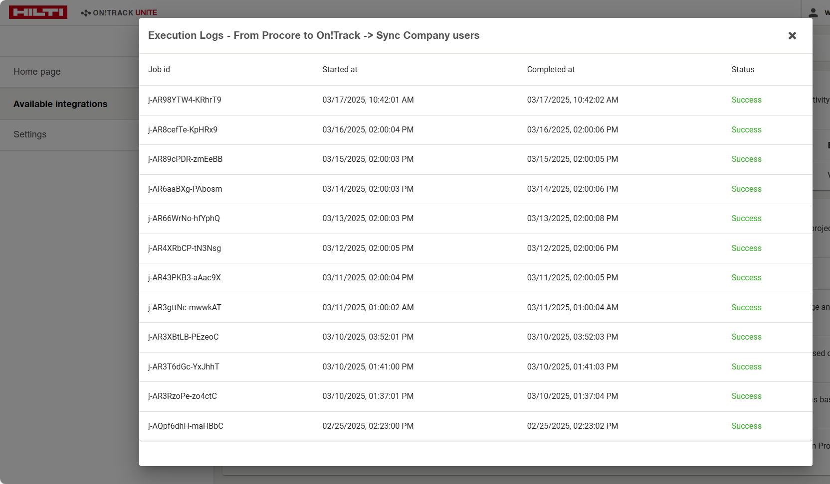

Registri di esecuzione
Questa pagina mostra la cronologia delle esecuzioni dei lavori per ciascun flusso di lavoro, accessibile tramite il link Visualizza registri nella sezione Flussi di lavoro attivi.

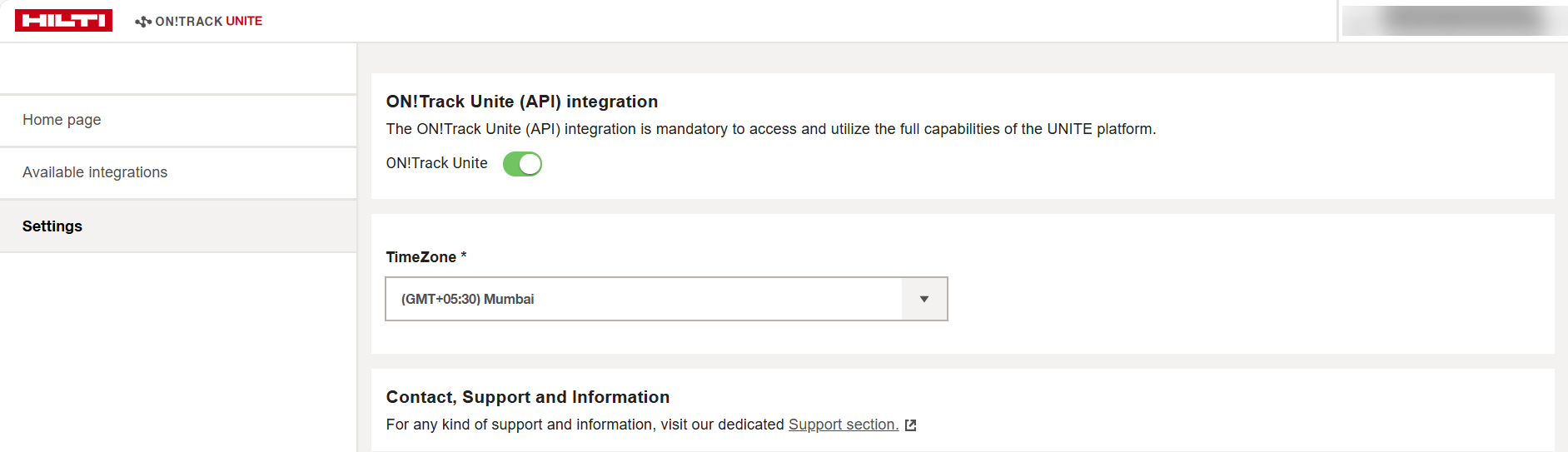

Impostazioni
Questa pagina contiene i seguenti elementi che devono essere configurati non appena l'utente ottiene l'accesso all'Integrazione richiesta:
ON!Track Unite: Questo pulsante di attivazione/disattivazione stabilisce una connessione con l'Applicazione ON!Track e deve essere attivato prima di configurare qualsiasi flusso di lavoro.
Fuso orario: Per garantire la coerenza, è necessario specificare il fuso orario prima di configurare qualsiasi flusso di lavoro. I flussi di lavoro verranno eseguiti in base al fuso orario selezionato.
