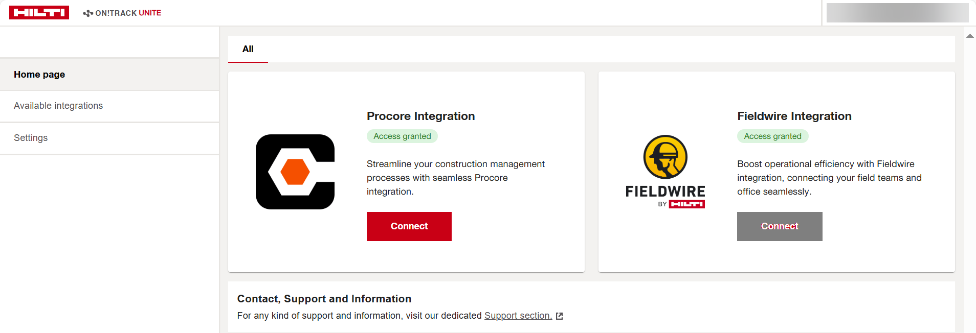

Collegarsi tramite Procore Connector

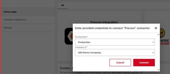

  • Fare clic su “Connetti” per avviare il collegamento del proprio account Procore.

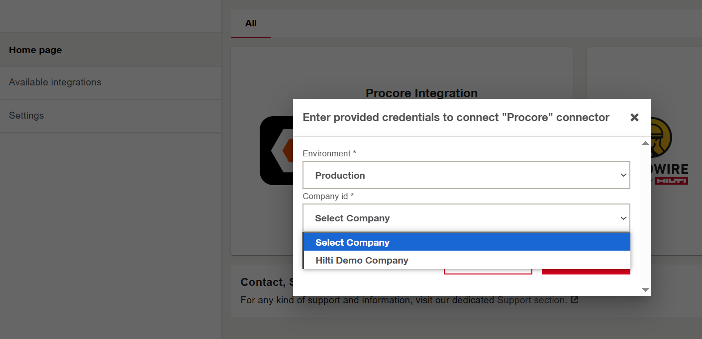

  • Seleziona la tua azienda dall'elenco a discesa (i nomi provengono direttamente da Procore).
  • Fai nuovamente clic su “Connetti” per confermare.

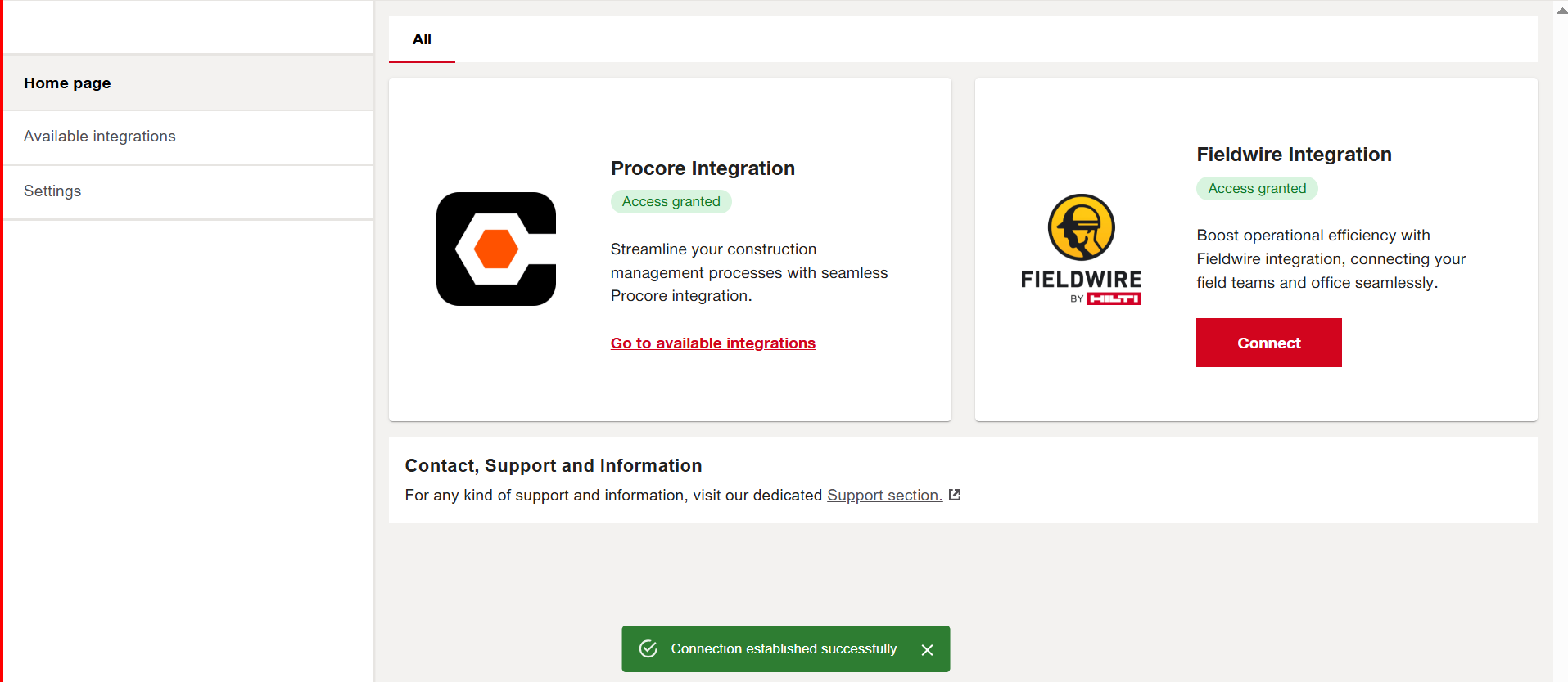

  • Una volta effettuata la connessione, il pulsante diventerà "Vai alle Integrazioni disponibili."image (22).png

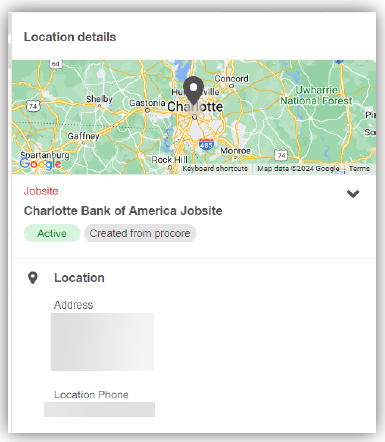

  • Mappatura delle ubicazioni:
    • I tuoi progetti Procore diventano automaticamente siti di lavoro in ON!Track.
    • Se in Procore viene assegnato un responsabile di progetto, questi verrà impostato come Responsabile dell'Ubicazione in ON!Track.
    • Quando un progetto viene contrassegnato come inattivo in Procore, apparirà come inattivo anche in ON!Track.
