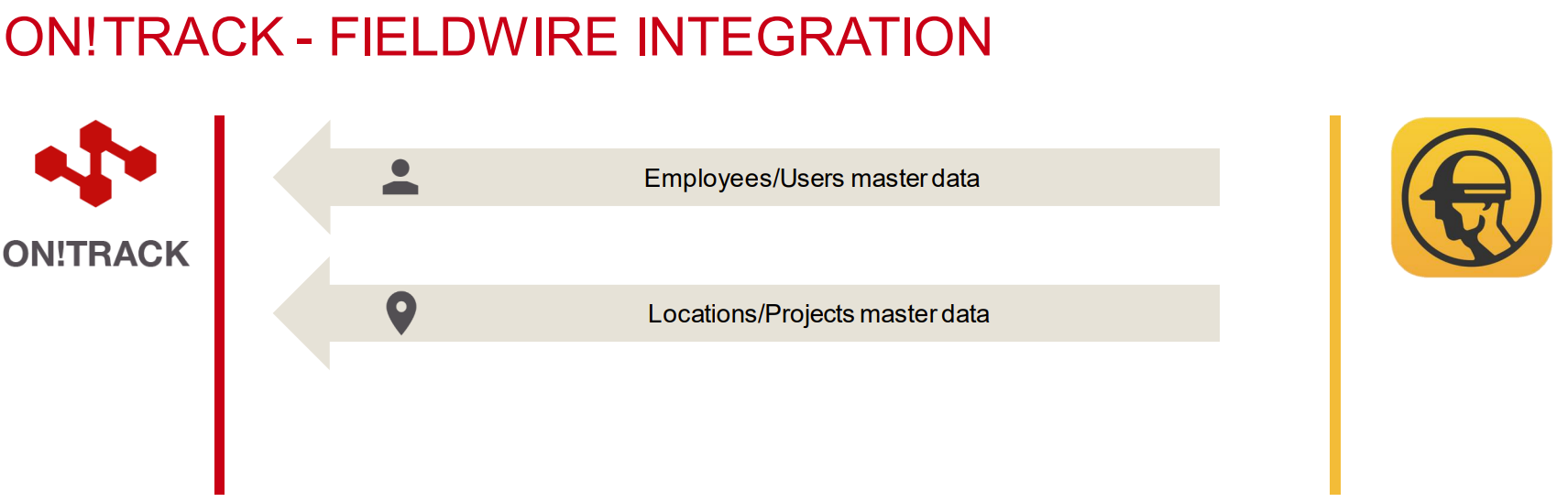

Casi d'uso dell'integrazione
  • I dettagli dei dipendenti da Fieldwire vengono aggiunti automaticamente a ON!Track, senza bisogno di inserirli due volte.
  • Le informazioni sul progetto e sull'ubicazione rimangono sincronizzate tra entrambi i sistemi, così tutto rimane aggiornato.

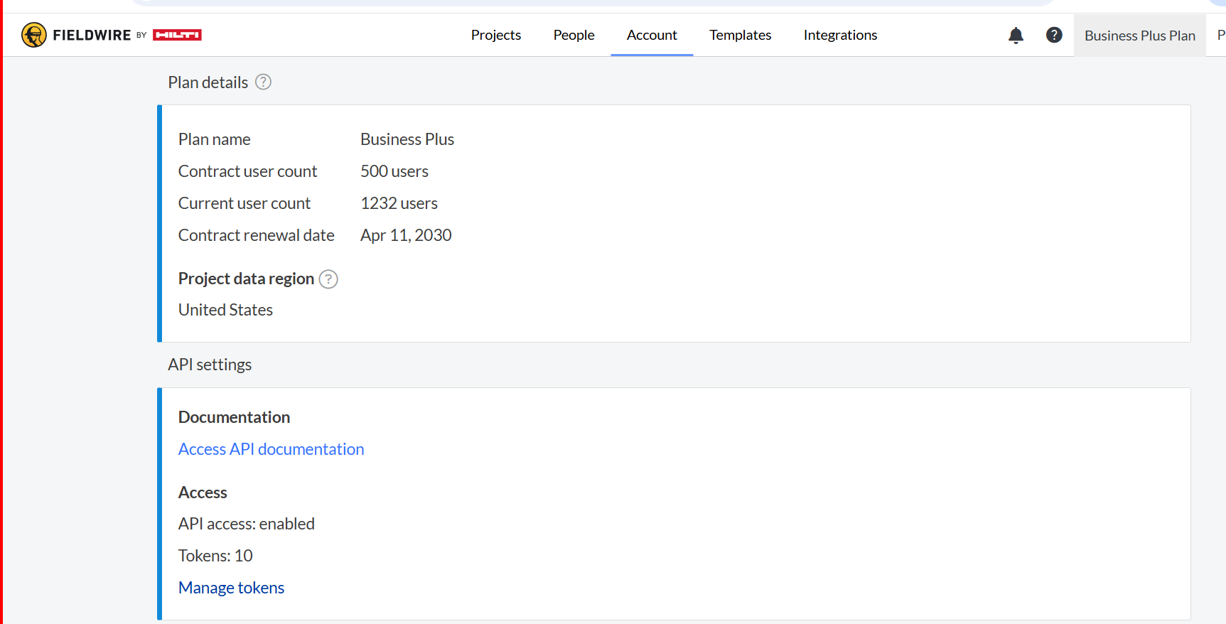

  • Recupera l'ID del token da Fieldwire seguendo questi passaggi:
    • Accedi al tuo account Fieldwire e vai alla scheda Account.

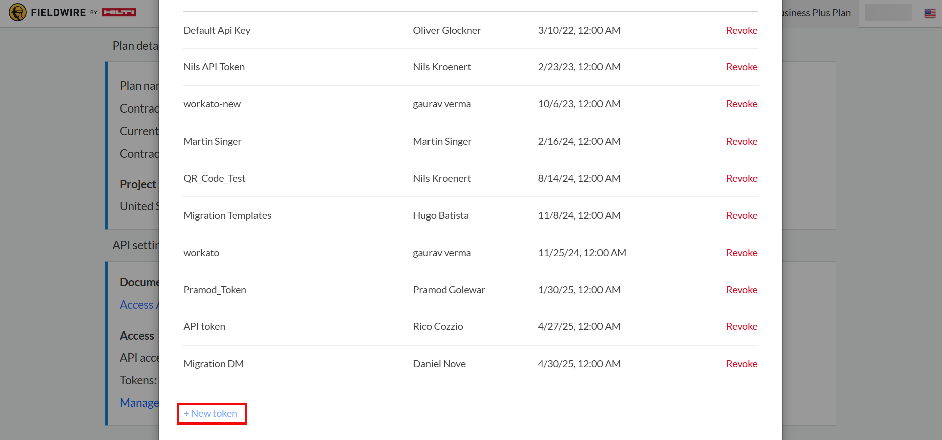

    • Fai clic su Gestisci token nella sezione Impostazioni API.
    • Clicca sul nuovo token e creane uno nuovo.

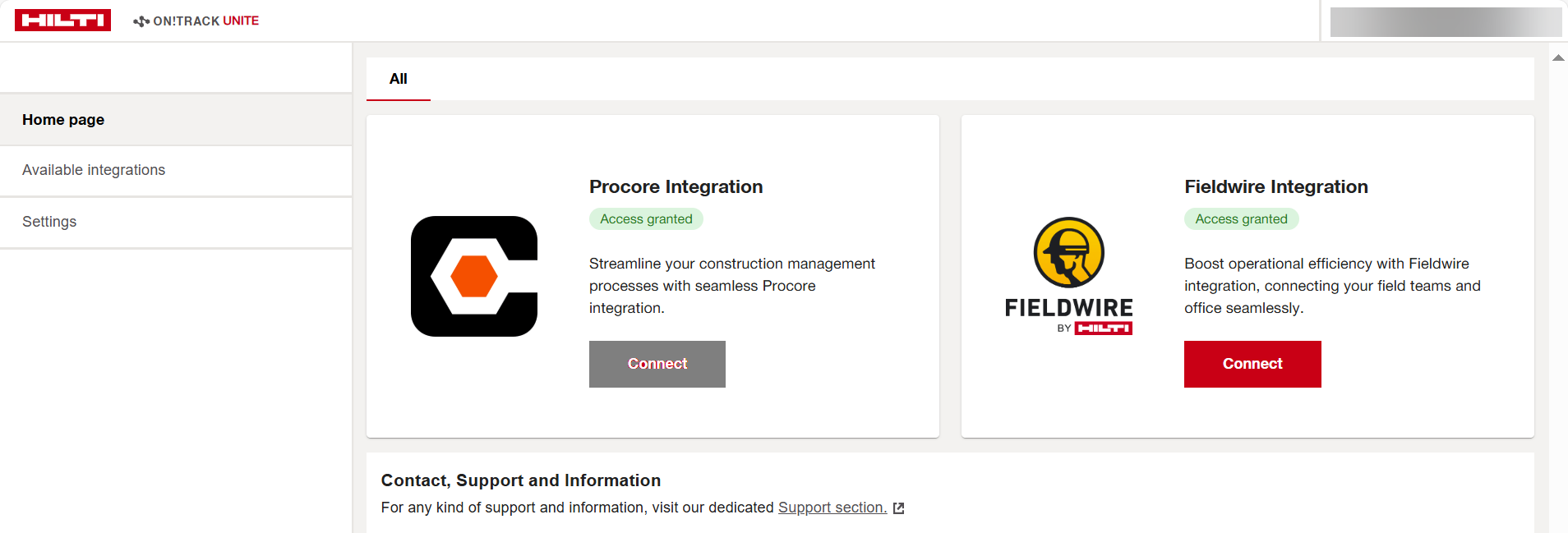

Connettiti con Fieldwire Connector

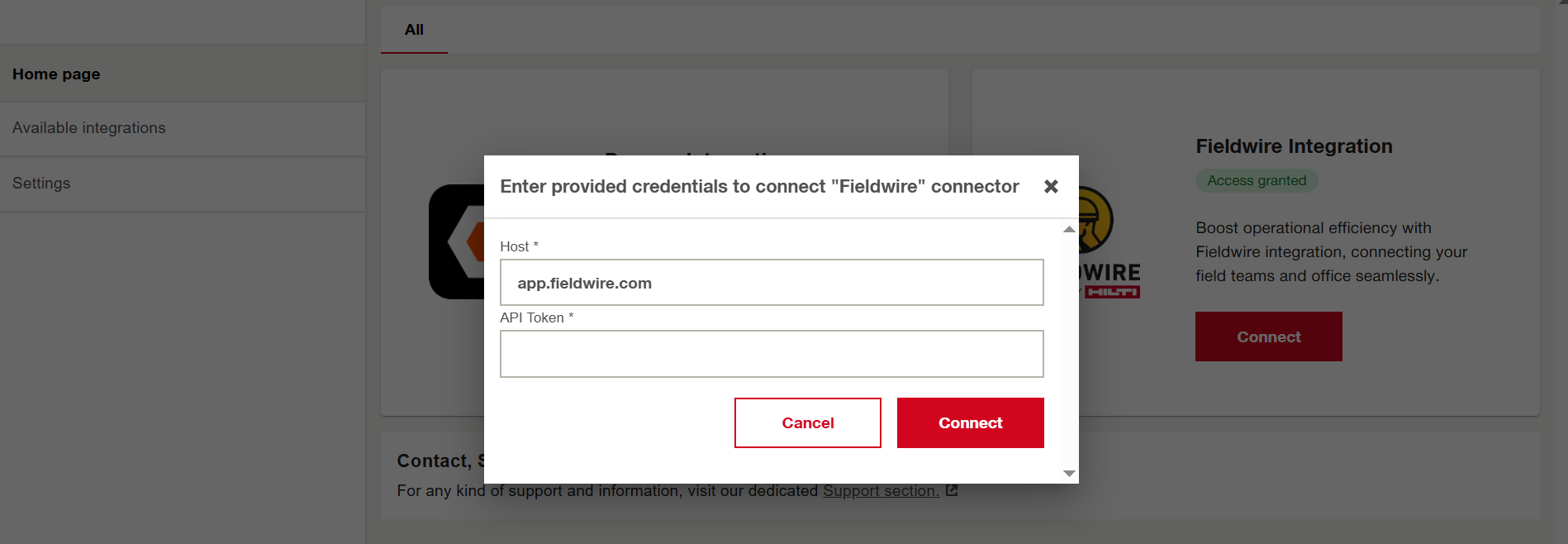

  • Clicca su “Connetti” per avviare l'integrazione con Fieldwire.
  • Incolla il tuo token API (da Fieldwire) e clicca nuovamente su Connetti.

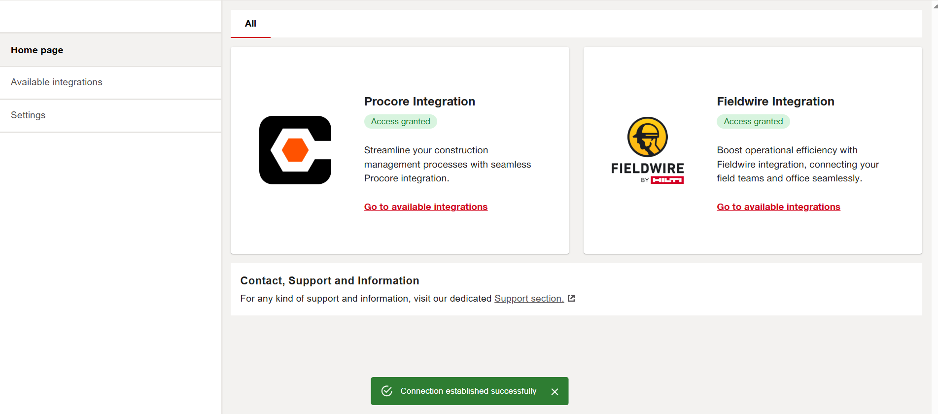

  • Una volta effettuato l'accesso, il pulsante diventerà "Vai alle Integrazioni disponibili".

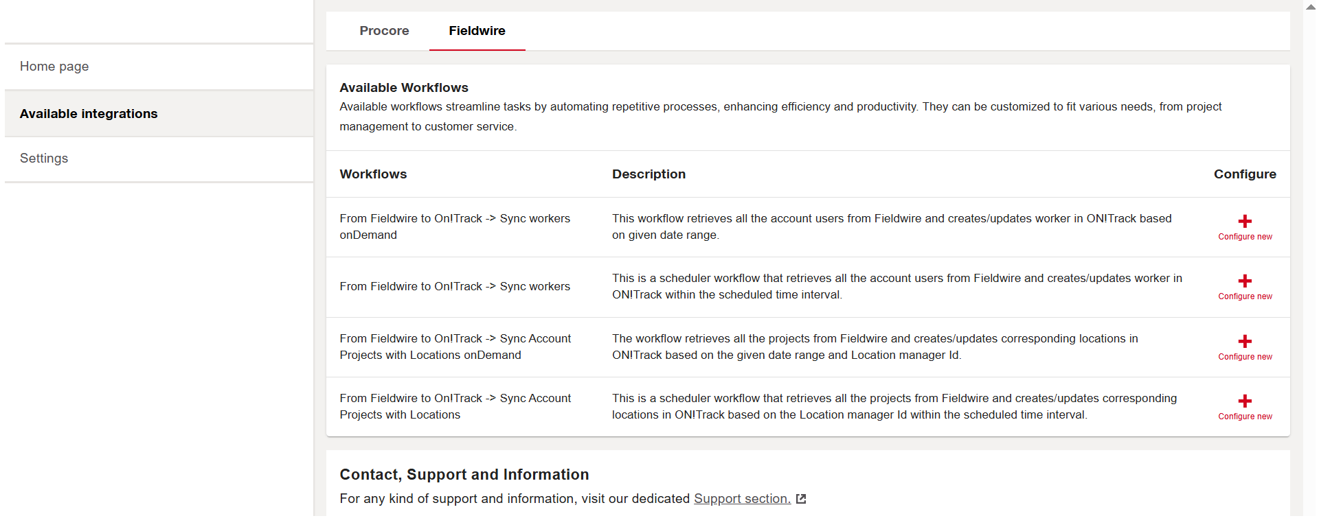

  • Fai clic su «Configura nuovo» per avviare la sincronizzazione dei dati.
