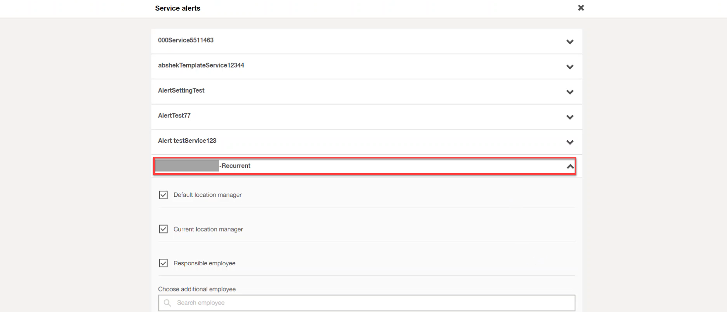

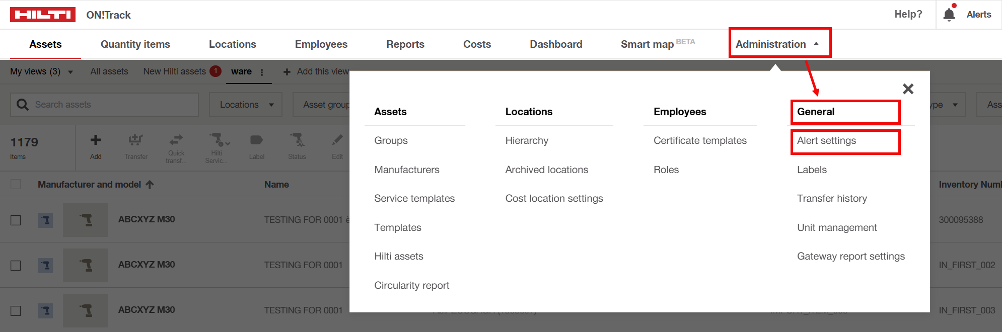

  • Clicca su “Modelli di manutenzione” dalla scheda Amministrazione --> Generale --> Impostazioni avvisi.

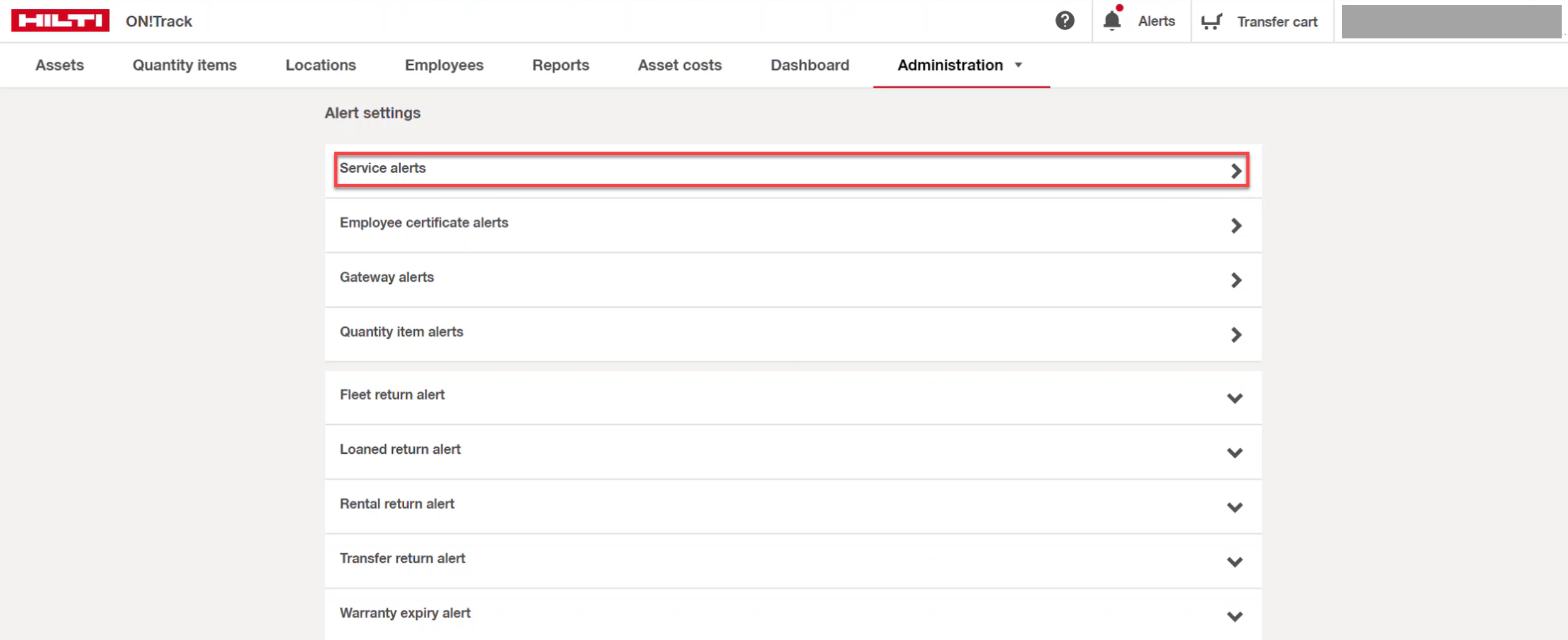

  • Clicca sull'avviso di manutenzione per visualizzare i dettagli che ti servono.

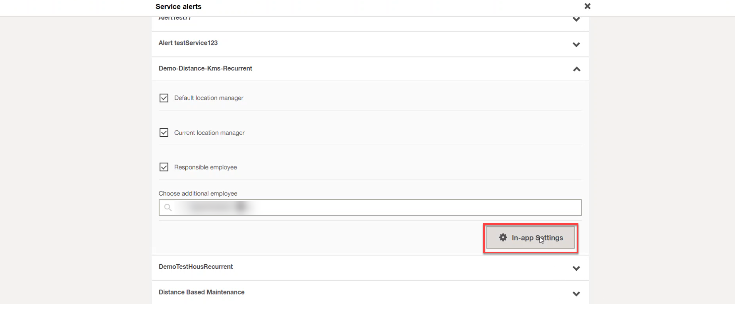

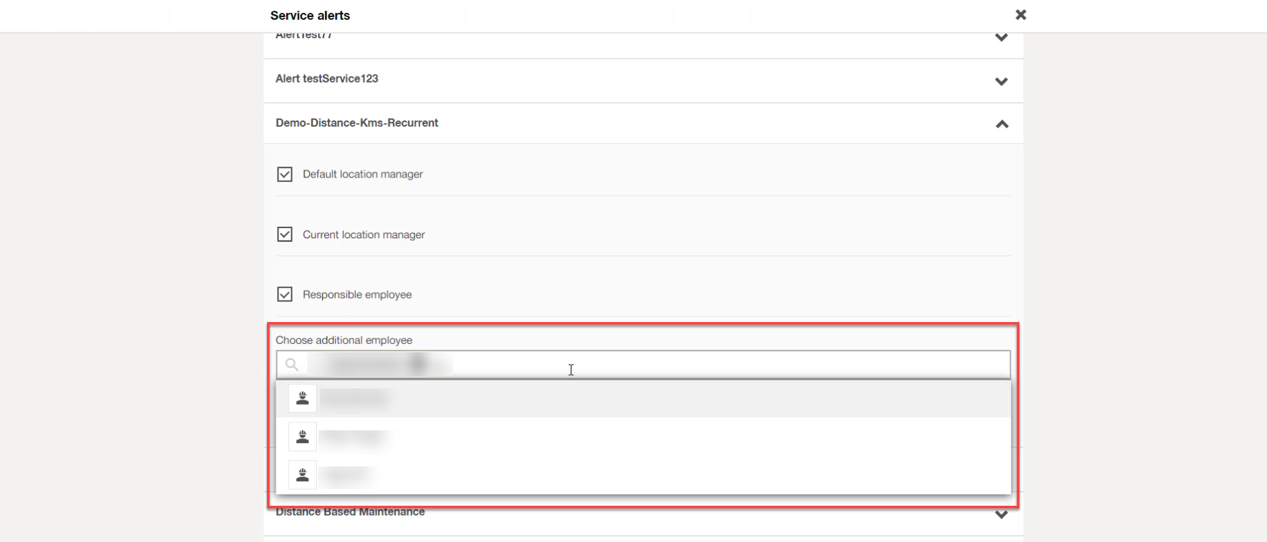

  • Digita i nomi dei dipendenti separandoli con una virgola, quindi vai alle Impostazioni dell'app.

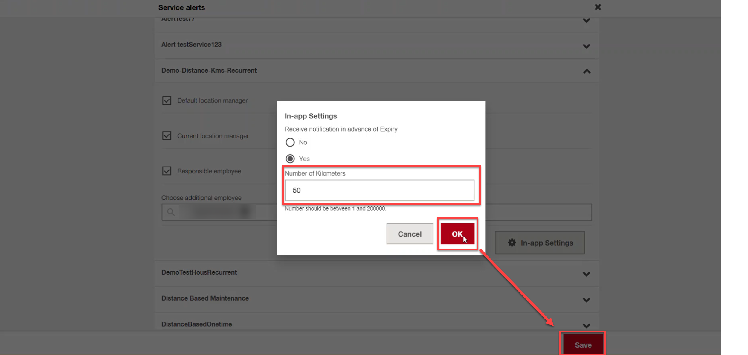

  • Aggiorna il numero di chilometri e clicca su “Salva” per salvare le Impostazioni.

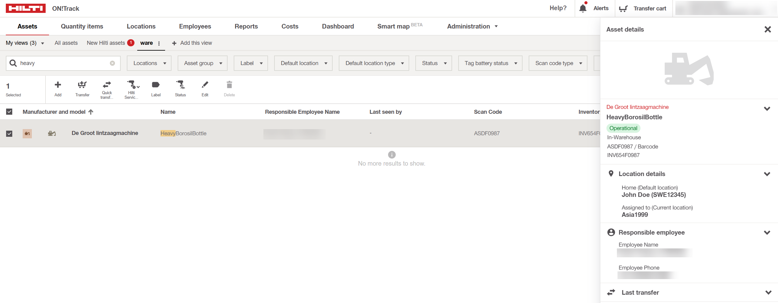

  • Vai alla sezione “Beni” e cerca il bene desiderato.

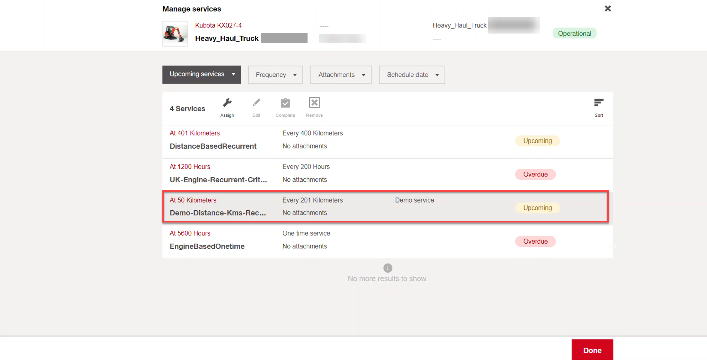

  • Scorri verso il basso fino alla sezione “Dettagli Bene” e apri la voce “Manutenzioni imminenti”.
  • Qui puoi visualizzare i servizi in programma e quelli in ritardo relativi al Bene selezionato e ottenere maggiori dettagli.
