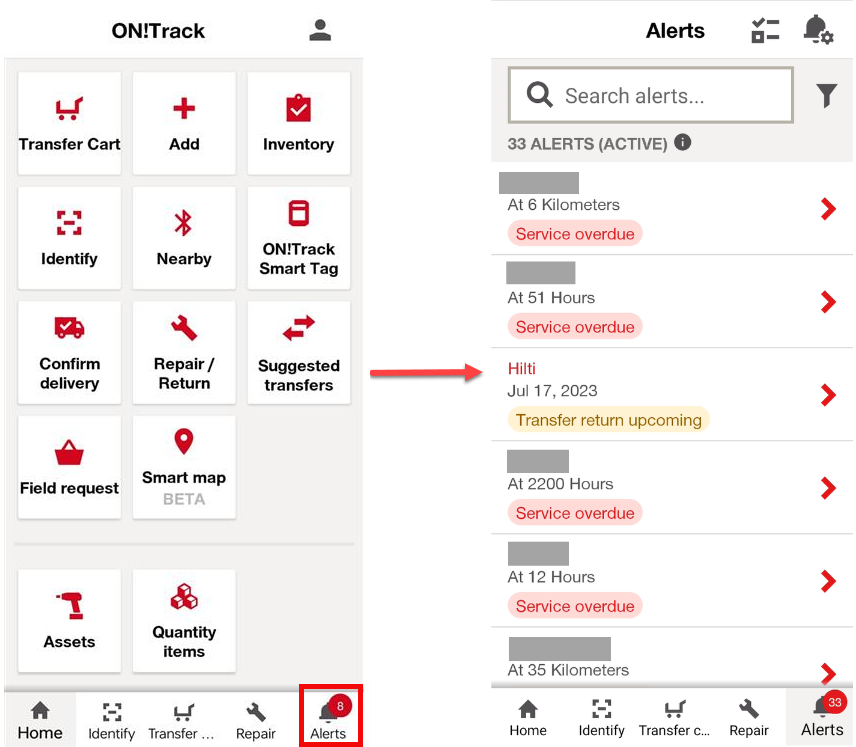

  • Aprire il Pannello, fare clic su “Avvisi”. Si aprirà l'elenco degli avvisi. È sufficiente cercare e selezionare l'avviso desiderato.

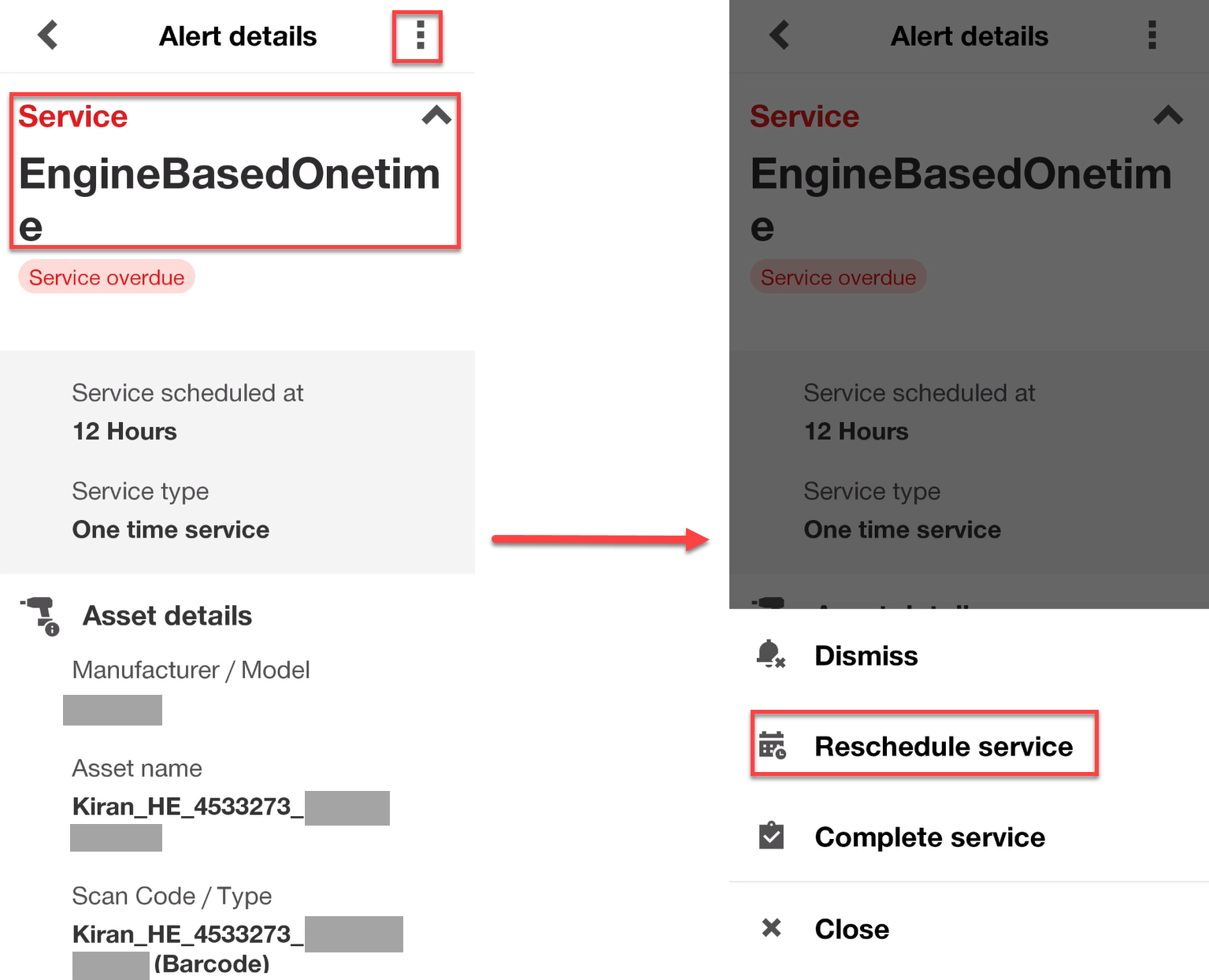

  • Seleziona l'avviso, clicca sui tre puntini e scegli “Riprogramma servizio” per completare il servizio.
    • Puoi anche completare il servizio da questo menu a tendina.

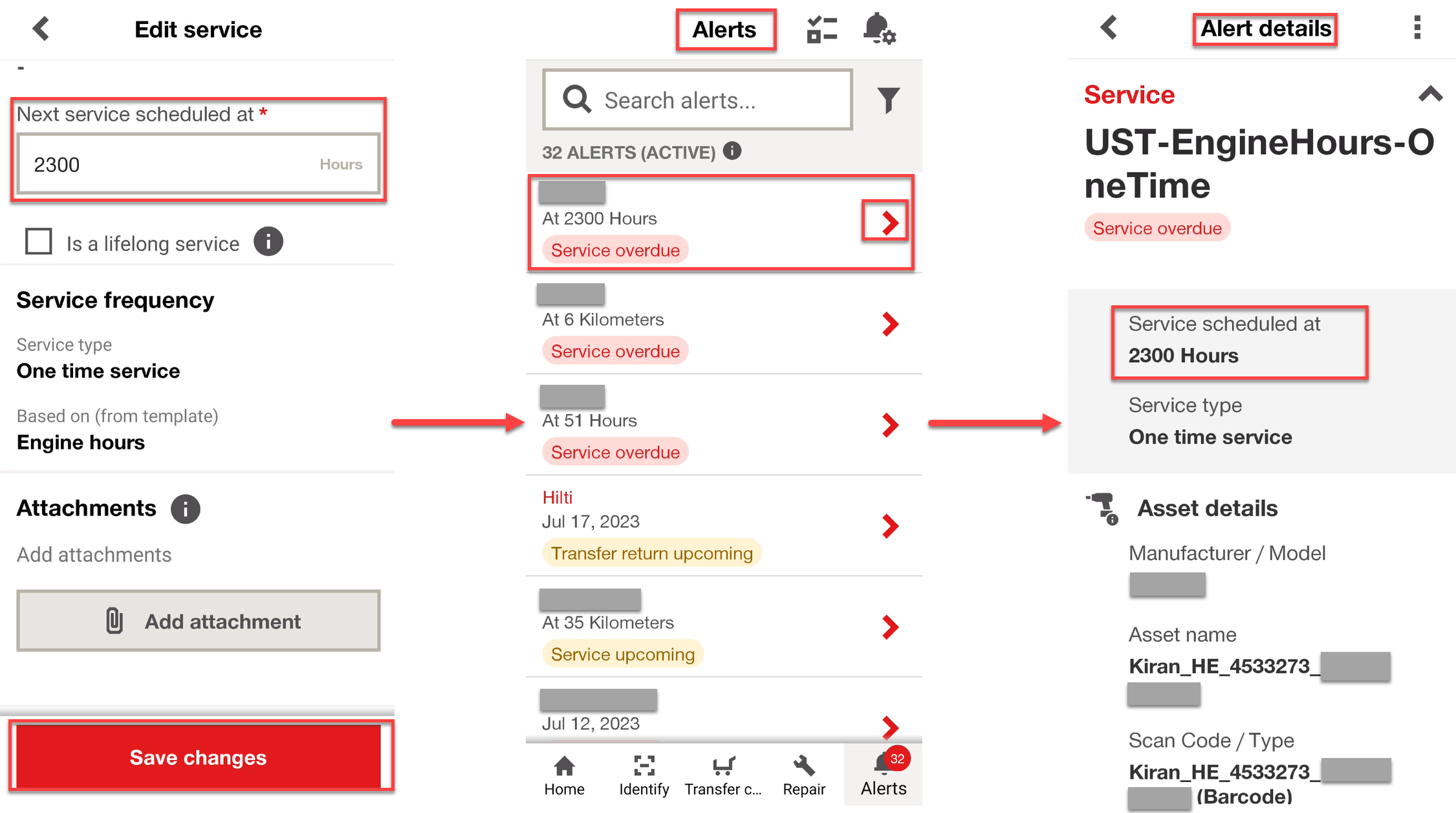

  • Aggiorna il campo (Prossimo servizio previsto per) e clicca su “Salva modifiche”. Troverai il servizio aggiornato nella scheda degli avvisi. Cliccaci sopra per visualizzarne i dettagli.

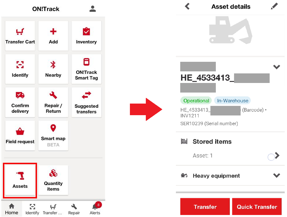

  • È inoltre possibile visualizzare il servizio riprogrammato nella sezione “Beni”. Apri il Pannello, clicca su “Beni” e seleziona il bene desiderato.

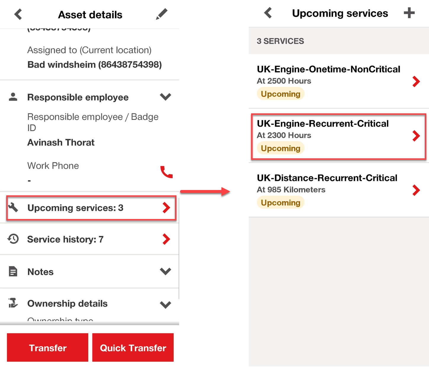

  • Scorri verso il basso nella pagina dei dettagli del Bene e clicca su “Prossimi servizi” per visualizzare i servizi aggiornati o riprogrammati.
