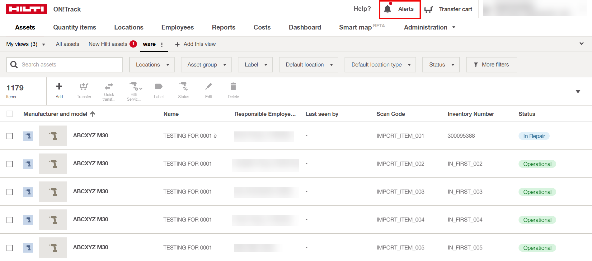

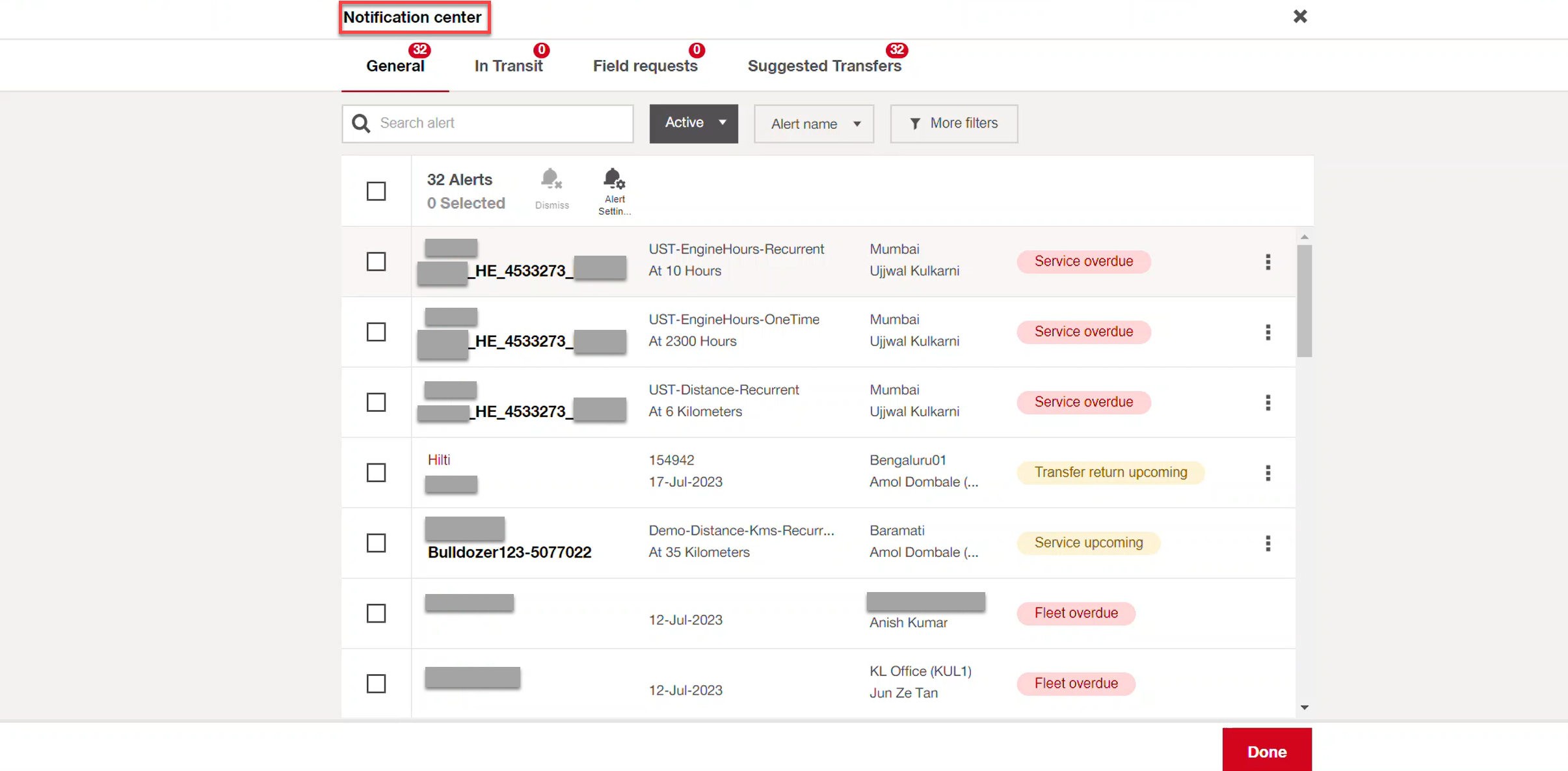

  • Fare clic sulla scheda “Avviso” per aprire il centro notifiche.

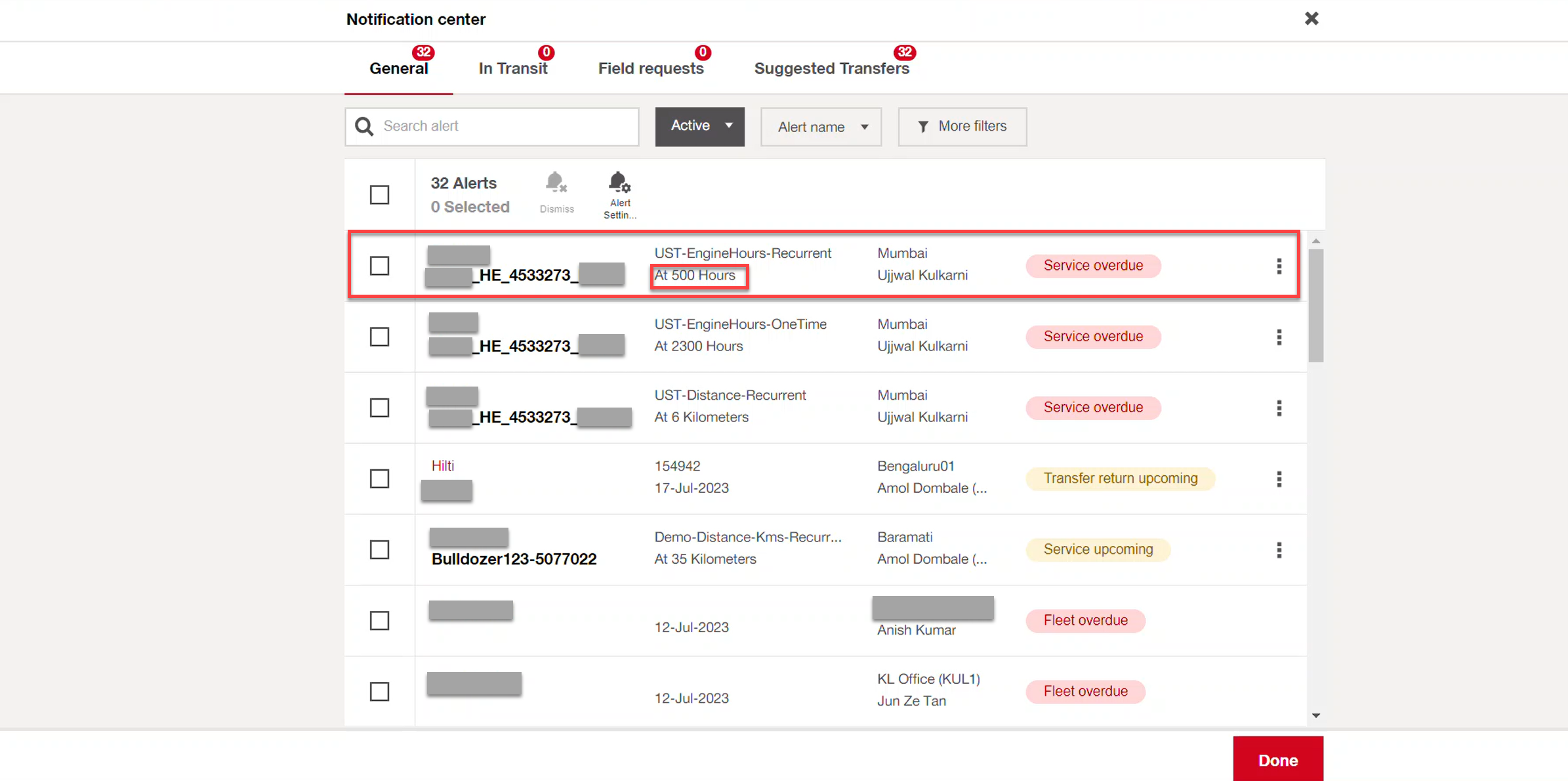

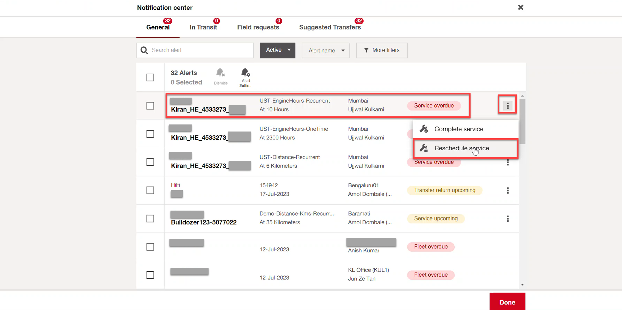

  • Clicca sui tre puntini accanto all'avviso desiderato e seleziona “Riprogramma servizio”.

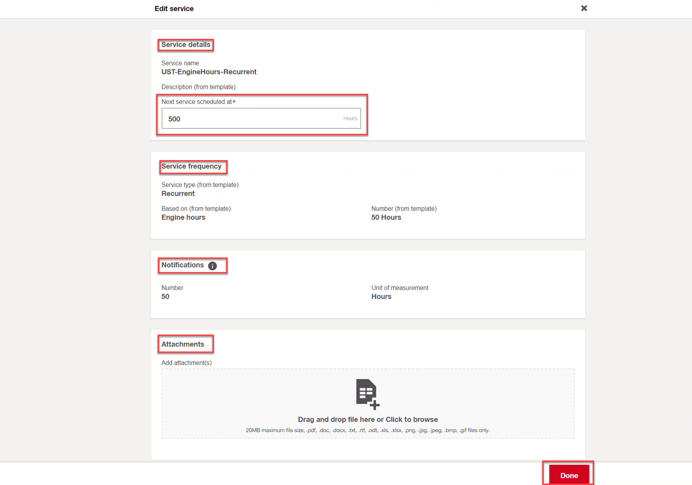

  • Modifica i dettagli (Prossimo servizio previsto per), aggiungi eventuali allegati (se presenti) e clicca su “Fatto” per riprogrammare il servizio.
  • Per verificare se il servizio è stato modificato, vai su Avvisi --> Centro notifiche. Lì troverai il servizio aggiornato.
