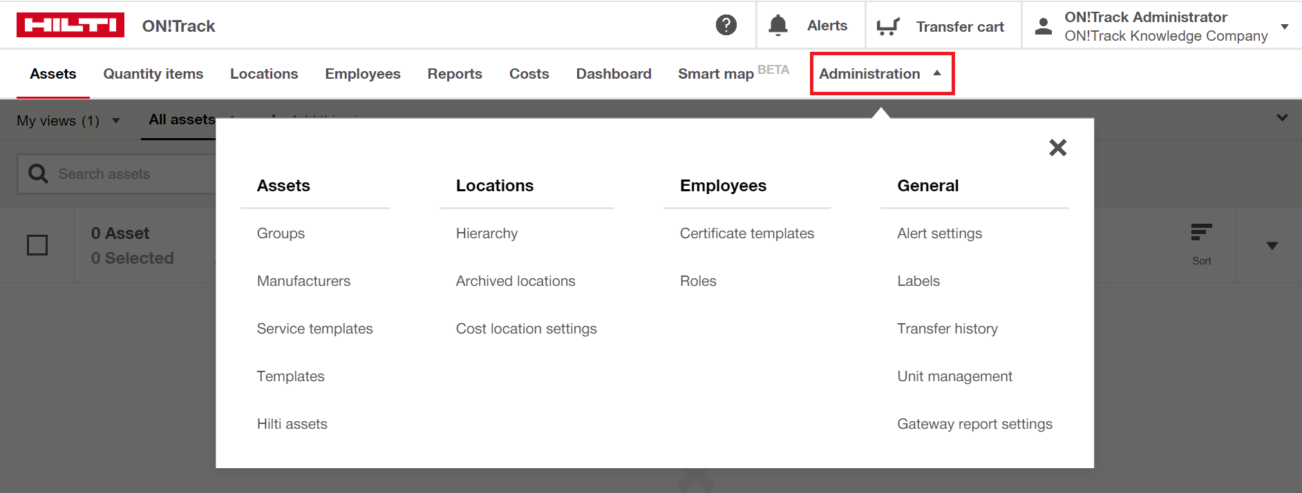

  • Aprite la piattaforma ON!Track e cliccate sulla scheda “Amministrazione”.

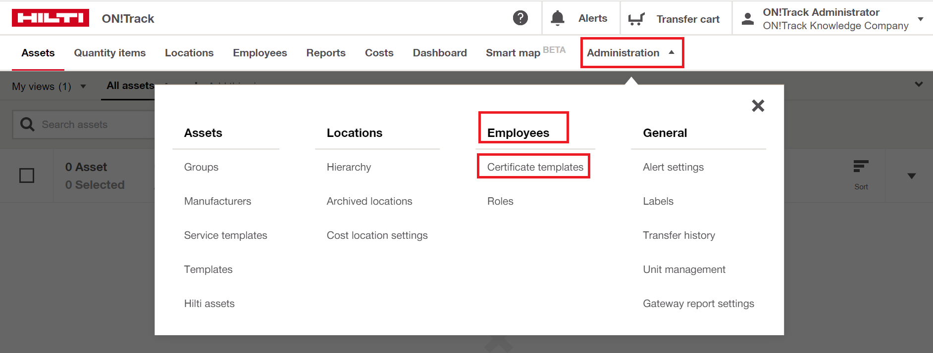

  • Fai clic su “Modelli di certificato” nella scheda “Dipendenti”.

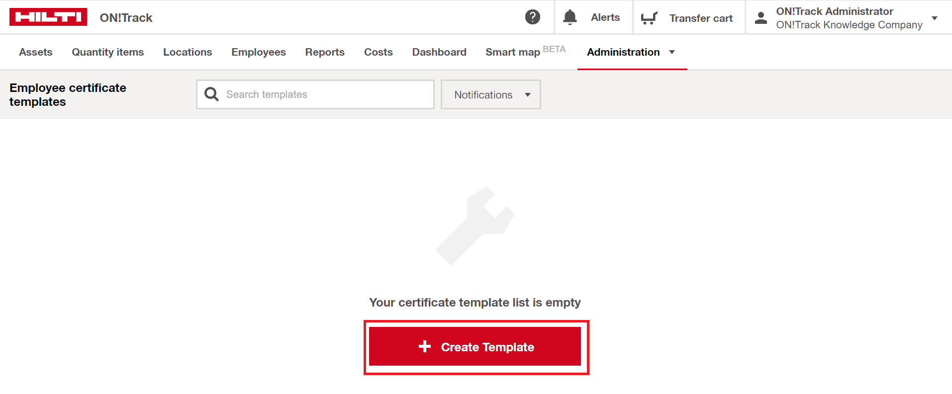

  • Clicca su “Crea modello” per creare un nuovo modello di certificato per i dipendenti.

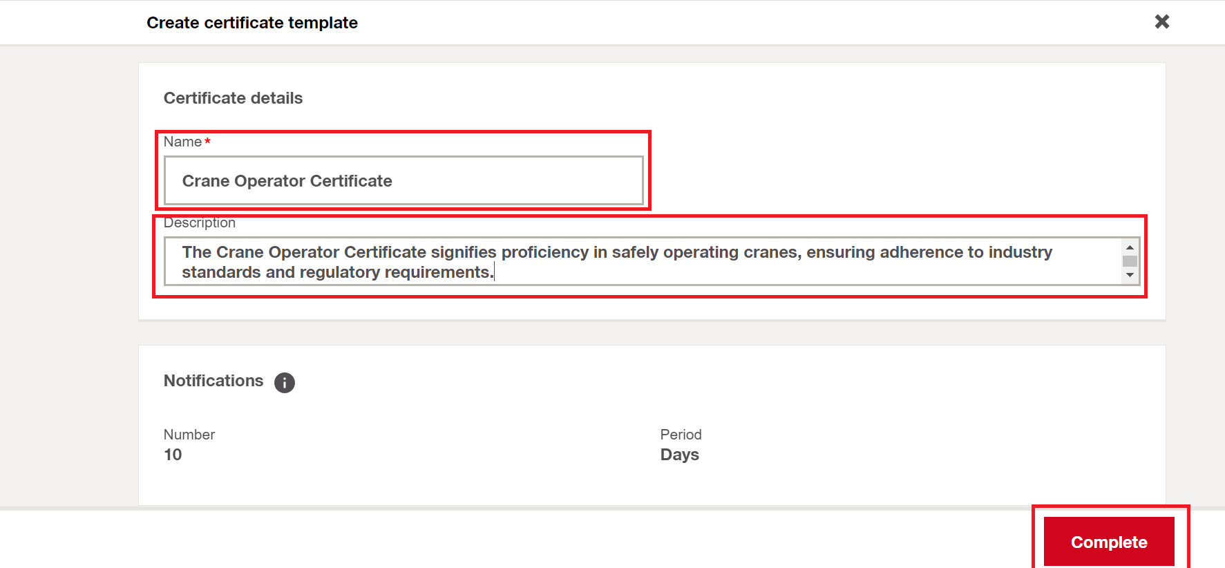

  • Inserisci i dati per il modello di certificato, ovvero Nome (obbligatorio) e Descrizione (facoltativo), quindi clicca su “Completa”.

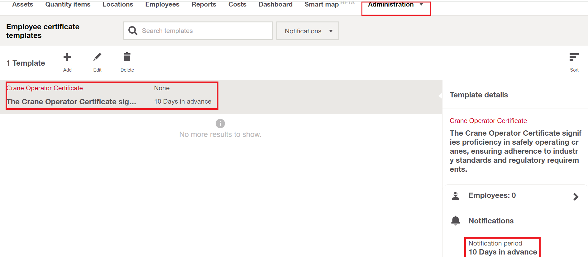

  • Il modello di certificato sarà visibile nella sezione “Modelli di certificato”.
  • Puoi sempre tornare alla sezione e modificare o eliminare un certificato esistente, oppure crearne uno nuovo.
Nota: Le notifiche non sono modificabili. La notifica relativa al certificato del dipendente verrà ricevuta in base al periodo sopra indicato.
