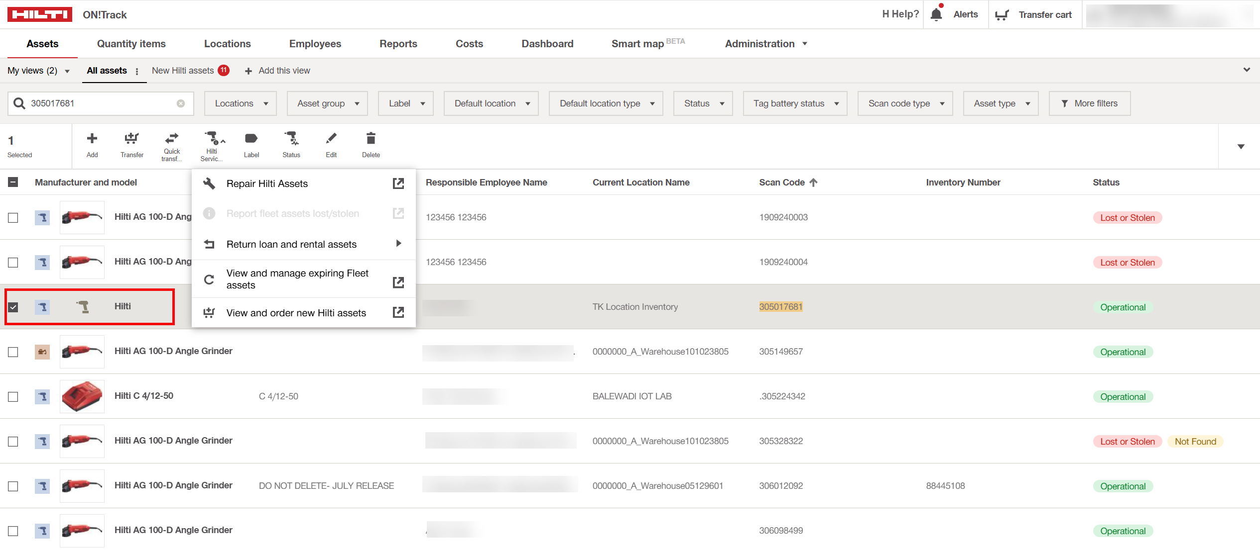

Per la piattaforma web:

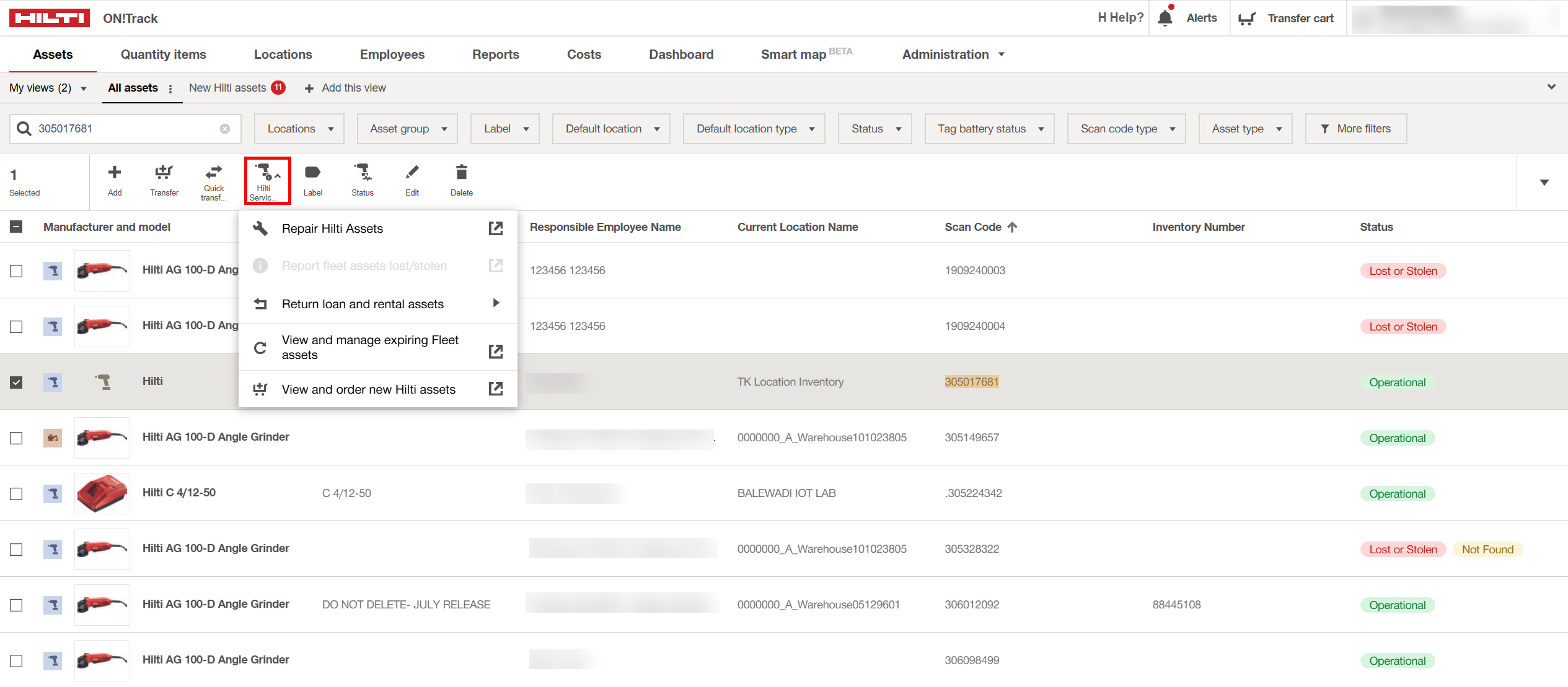

  • Selezionare lo strumento da restituire.

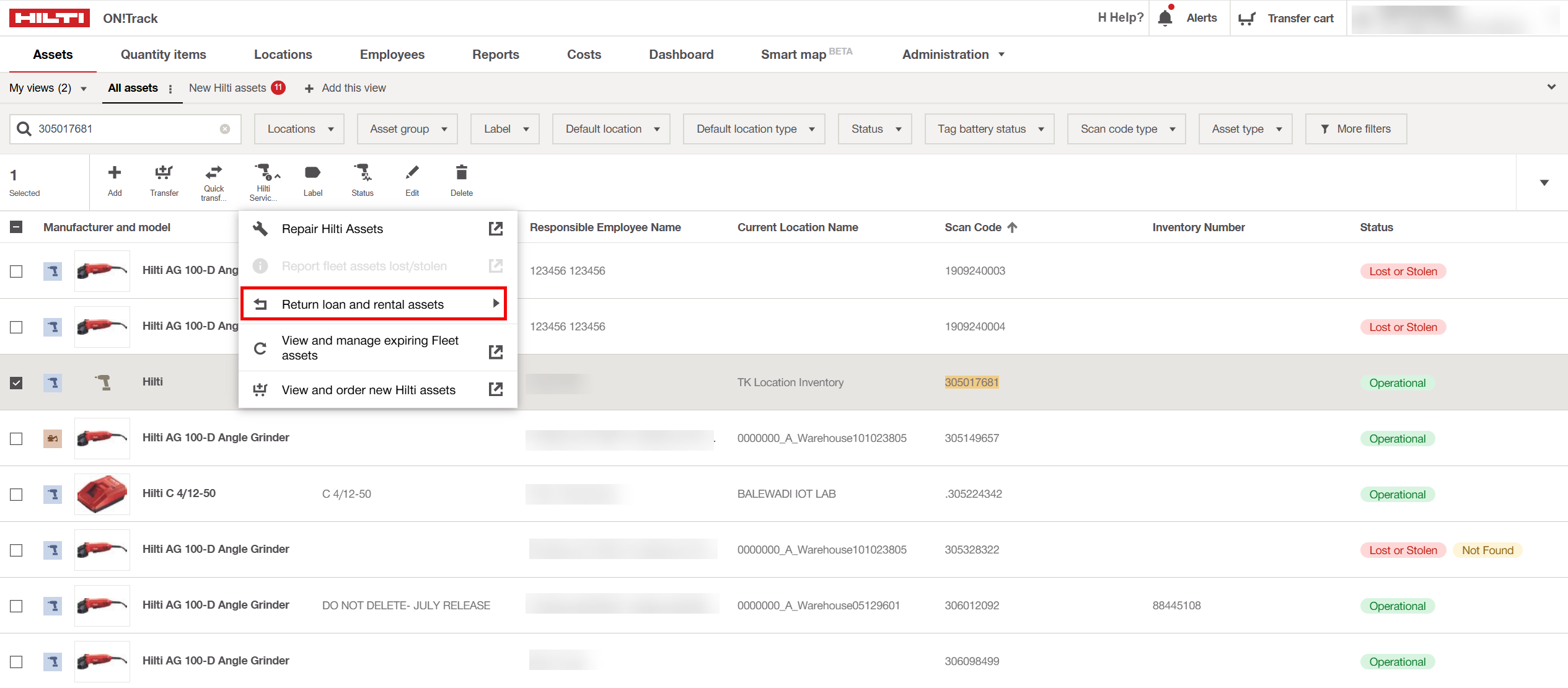

  • Clicca su “Servizi Hilti”.

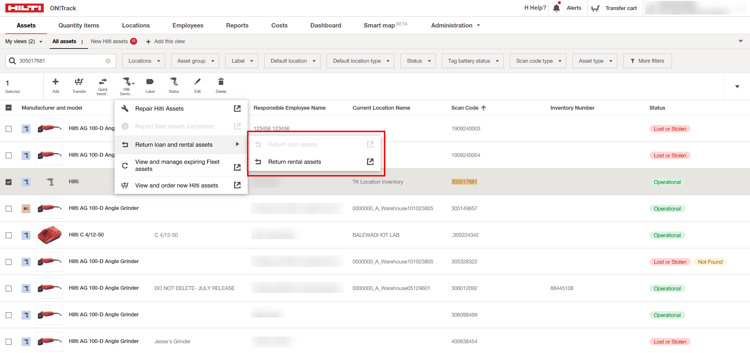

  • Selezionare “Restituzione di beni in prestito e in noleggio”, quindi selezionare il bene in noleggio o in prestito.

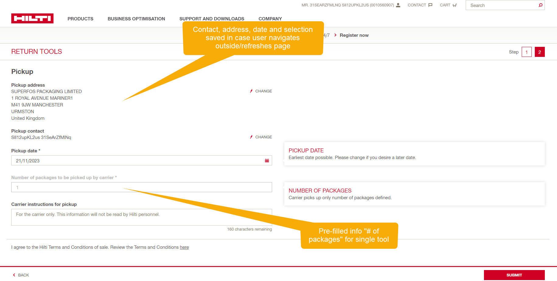

  • Si apre una nuova scheda con il modulo di registrazione.
  • Inserisci tutte le informazioni richieste nel modulo e conferma.

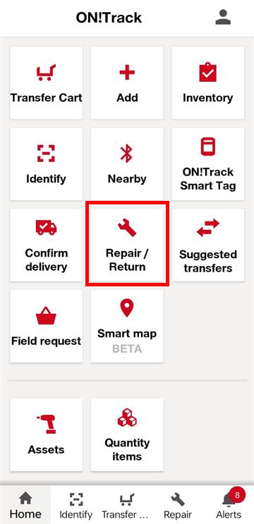

Per l'applicazione mobile (App ON!Track):
  • Seleziona la richiesta di reso dal Pannello dell'applicazione.
  • Seleziona il bene tramite scansione oppure tra quelli disponibili nel tuo account.

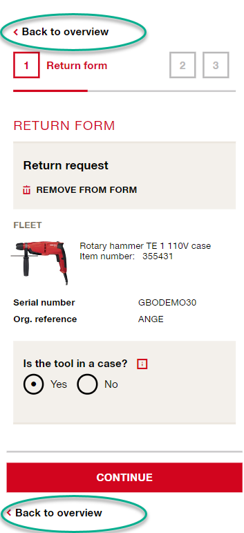

  • Verrai reindirizzato al modulo di reso e dovrai compilare i dati richiesti (motivo del reso, richiesta di reso e dettagli per il ritiro, ecc.).

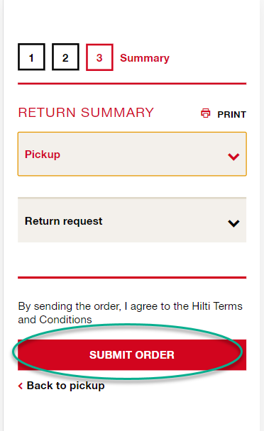

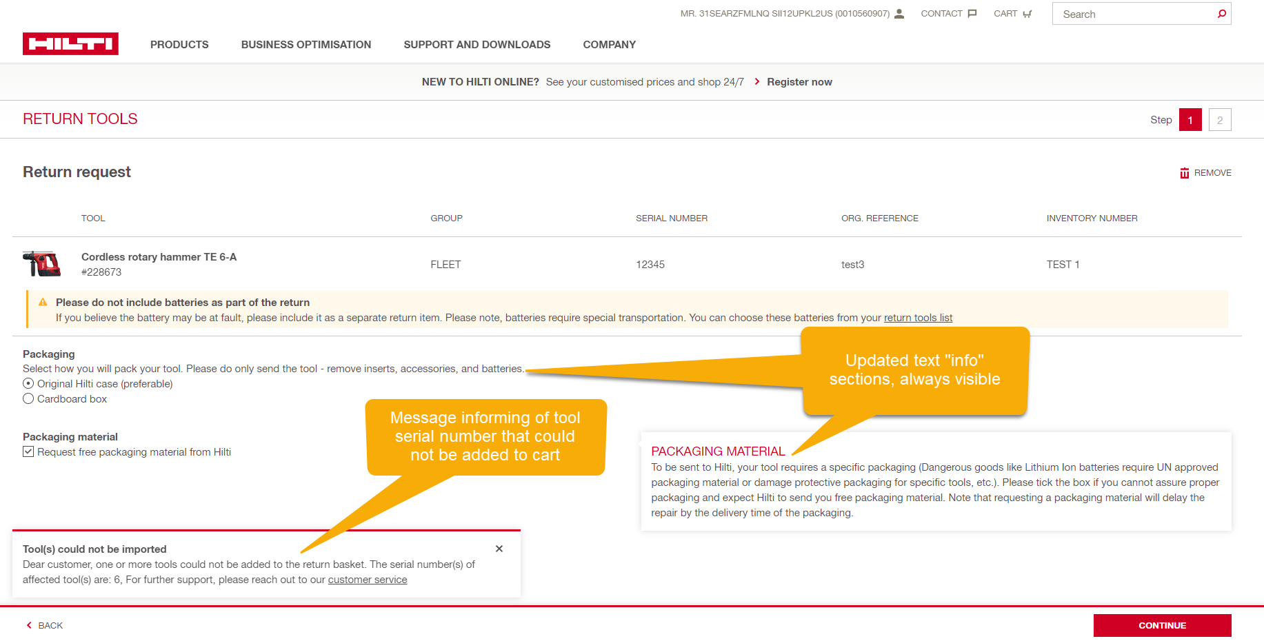

  • Controlla i dettagli (riepilogo del reso, richiesta di ritiro e reso) e invia il modulo.

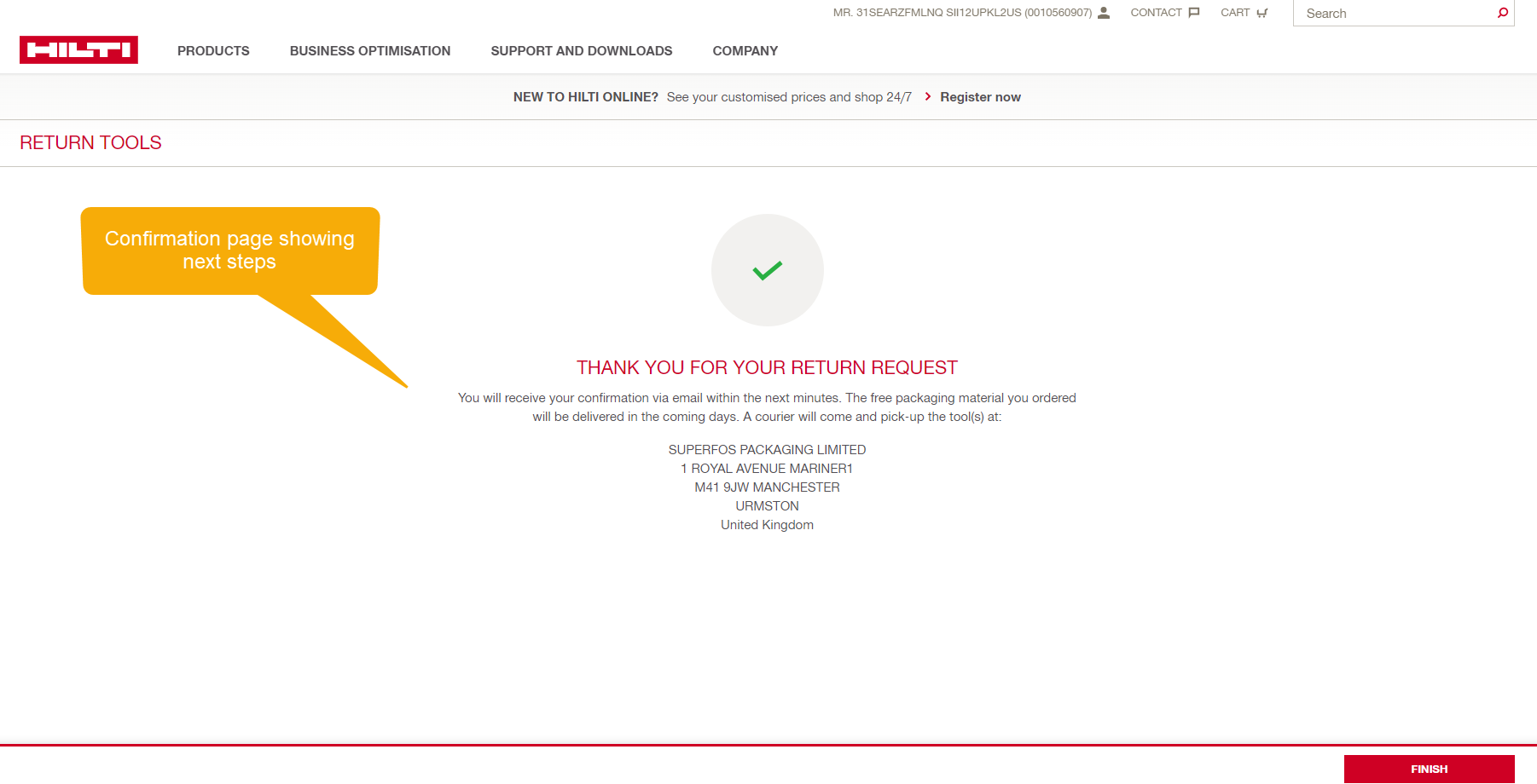

L'attrezzo da restituire verrà ritirato nell'ubicazione concordata.
