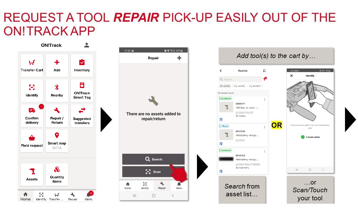

  1. Identificare l'attrezzo:
    • Selezionare “Riparazione”.
    • Trovare l'attrezzo cercando nell'elenco dei beni, applicando un filtro, scansionando il codice QR o il tag NFC presente sulla targhetta identificativa.

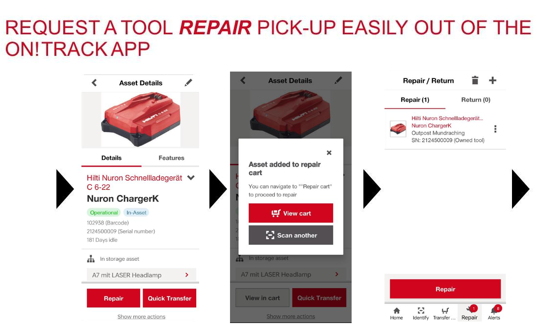

  2. Richiedi una Riparazione
    1. Una volta individuato l'attrezzo, seleziona “Riparazione” per aggiungerlo al carrello delle Riparazioni.
    2. Se necessario, ripeti la procedura per altri eventuali attrezzi.

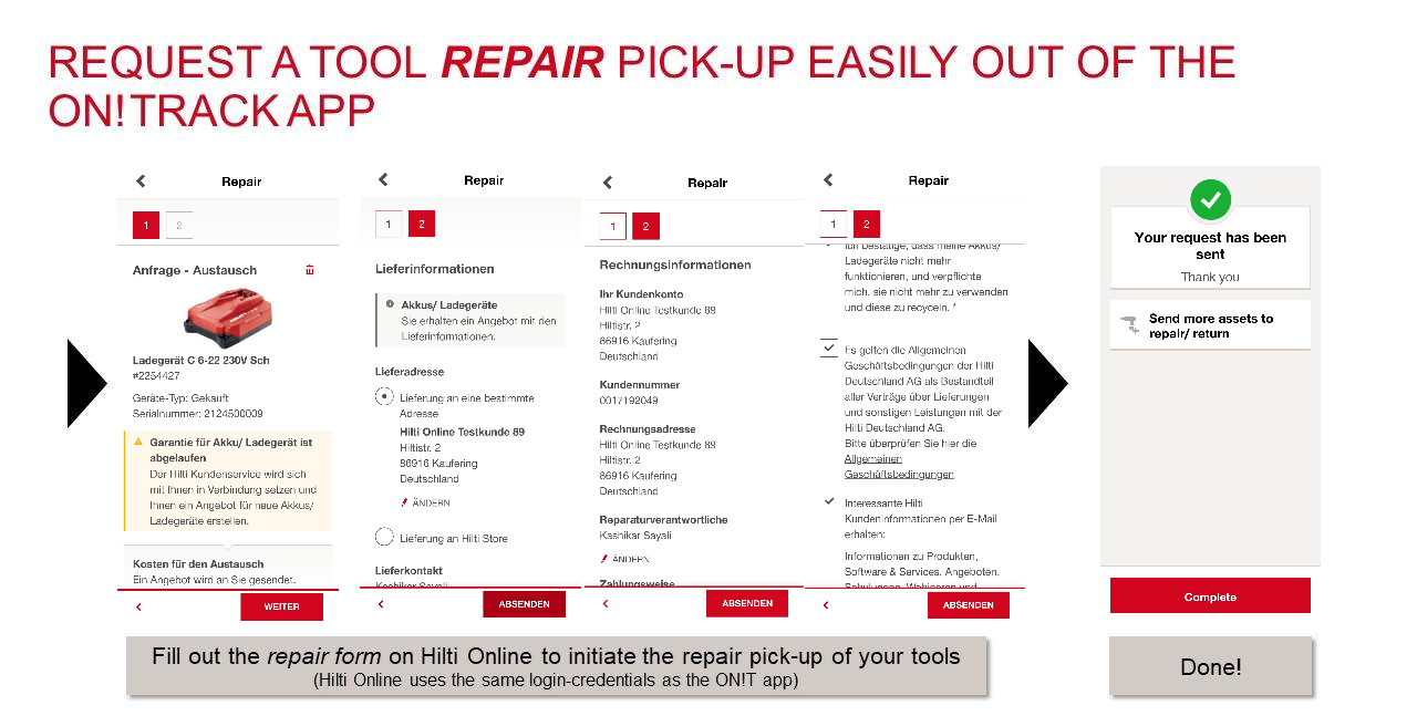

  3. Completa la procedura di Riparazione
  • Verrai reindirizzato al sito web di Hilti per completare la procedura di riparazione.
  • Indica dove desideri che l'attrezzo venga ritirato e riconsegnato, e descrivi il problema riscontrato.
  • Per gli utenti del sito web, questo reindirizzamento porta al sito web di Hilti. Per gli utenti dell'app ON!Track, il sito web viene visualizzato direttamente all'interno dell'app ON!Track per un'esperienza più fluida.
Cosa succede ora?
  • Una volta inviata la richiesta di riparazione, questa verrà registrata nel sistema di Hilti e un corriere verrà a ritirare l'attrezzo presso il tuo domicilio.
