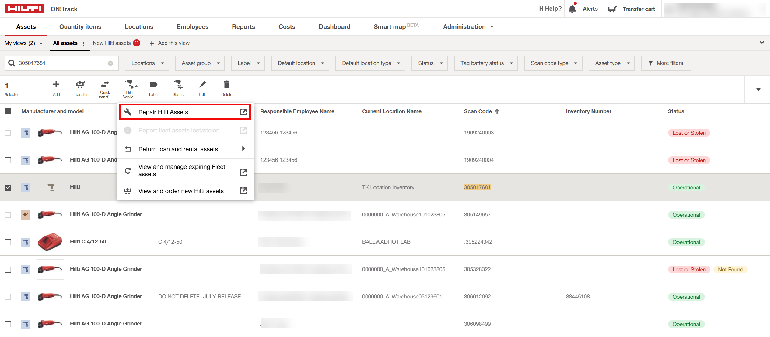

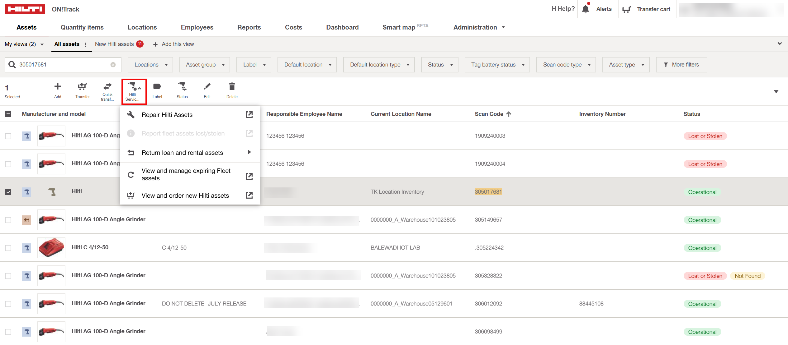

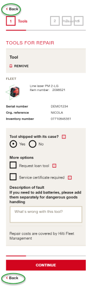

Per la piattaforma web:

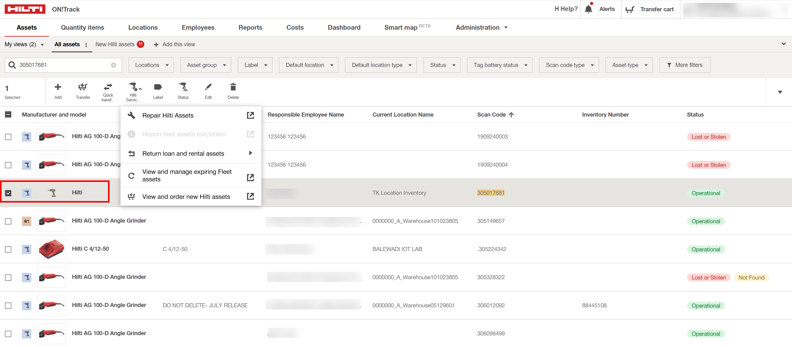

  • Selezionare l'attrezzo guasto.
  • Clicca su “Servizi Hilti”.
  • Seleziona "Ripara Beni Hilti".

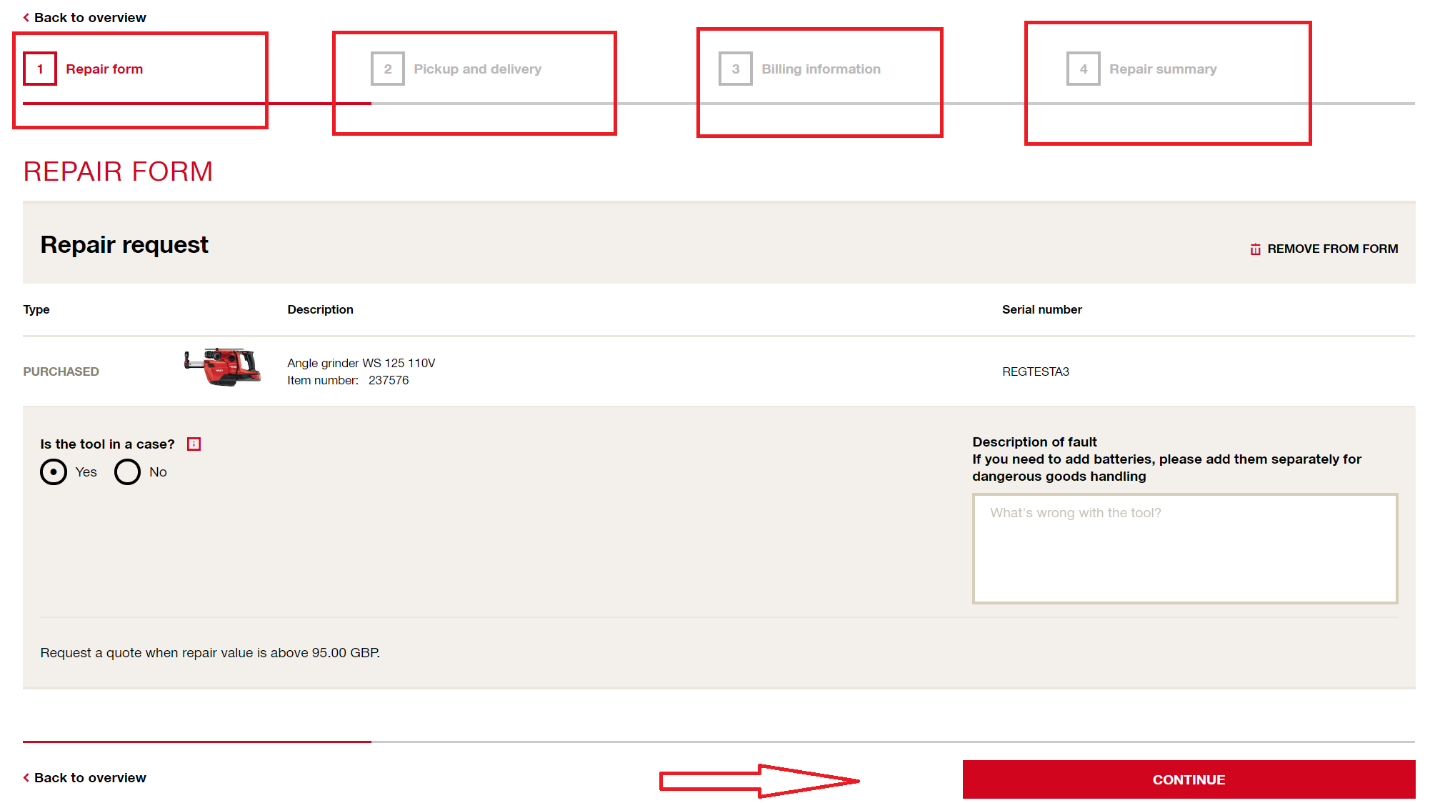

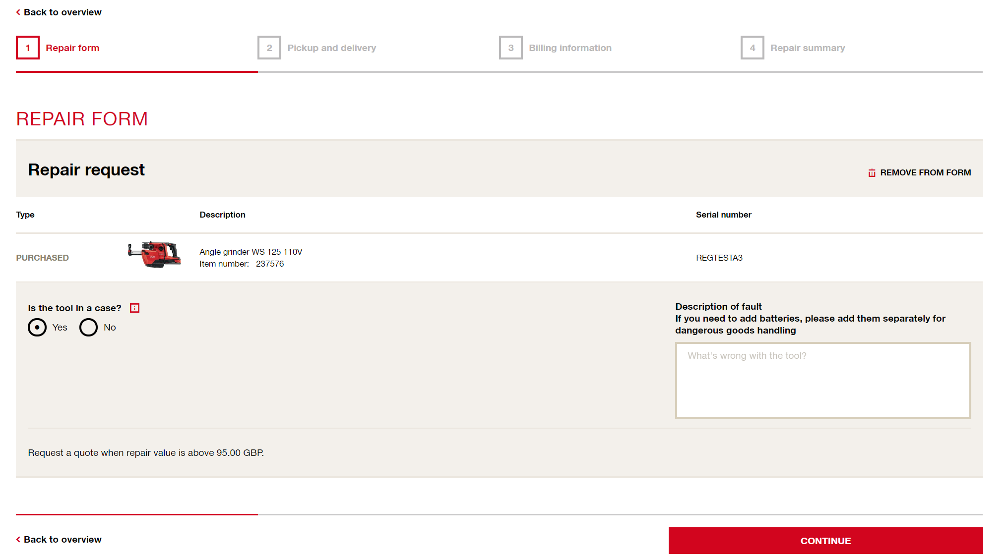

  • Si apre una nuova scheda con il modulo di richiesta per la Riparazione.
  • Inserisci tutte le informazioni richieste nel modulo di riparazione e conferma.

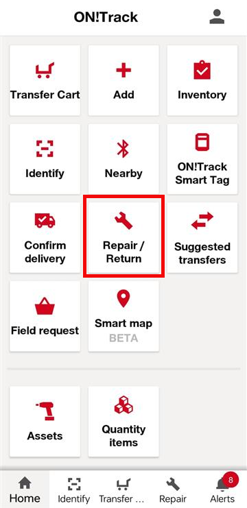

Per l'applicazione mobile (app ON!Track):
  • Seleziona la richiesta di riparazione dalla dashboard dell'applicazione.
  • Seleziona l'attrezzo tramite scansione oppure tra quelli disponibili nel tuo account.

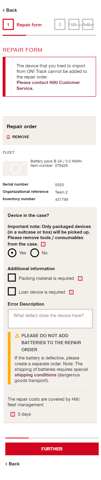

  • Verrai reindirizzato al modulo di riparazione, dove dovrai compilare i dettagli (richiesta di intervento, altre opzioni, indirizzo di fatturazione, informazioni sull'ordine di acquisto, dettagli sul ritiro, attrezzo ecc.).

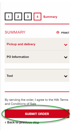

  • Controlla i dettagli (dettagli della richiesta, ritiro e consegna, informazioni sull'ordine di acquisto, Attrezzi) e invia il modulo.
