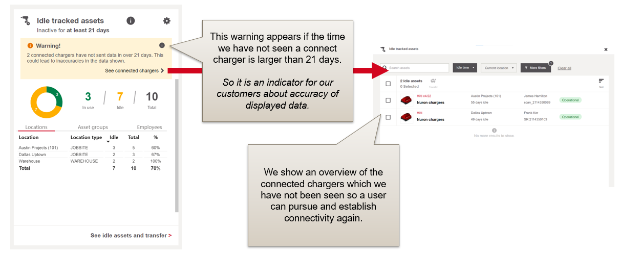

L'avviso relativo ai caricabatterie nella sezione Beni non utilizzati indica che alcuni caricabatterie collegati non inviano dati da oltre 21 giorni.
La causa principale delle imprecisioni nei dati è l'assenza di connettività di rete da parte dei caricabatterie o la rimozione del modulo CDM.
Istruzioni:
  • Fare clic su «Vedi caricabatterie collegati» per verificare lo stato dei caricabatterie.
  • Verificare
    • Condizione 1 - se i caricabatterie sono in magazzino (e dovrebbero essere inattivi).
    • Condizione 2 - se si trovano da qualche parte e sono in uso (dovrebbero inviare dati)image2022-2-9_17-14-11.png
  • Se si verifica la seconda condizione, assicurarsi che all'ubicazione in cui ci si trova vi sia copertura di rete e che il CDM sia collegato correttamente al caricabatterie.
  • Se nessuno di questi passaggi risolve il problema, contattare l'assistenza Hilti.
