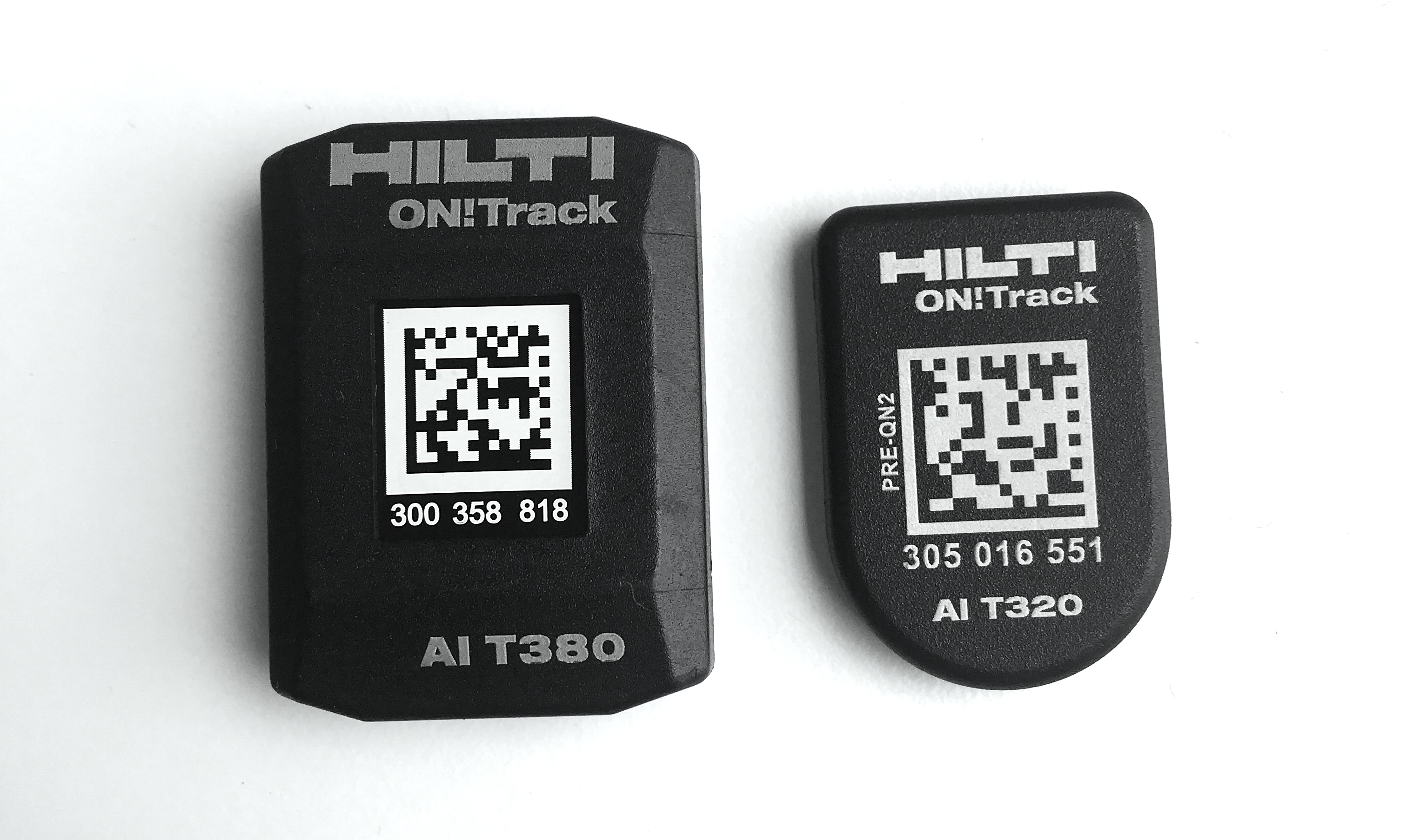

  • Tag di tracciamento attivo: si tratta di tag dotati di sensori che vengono applicati ai beni. Forniscono informazioni sulla posizione più recente del bene, ma richiedono che i dipendenti utilizzino l’app ON!Track sui propri telefoni e si trovino nelle vicinanze dei beni per ricevere gli aggiornamenti.

  • Tag di tracciamento attivi
