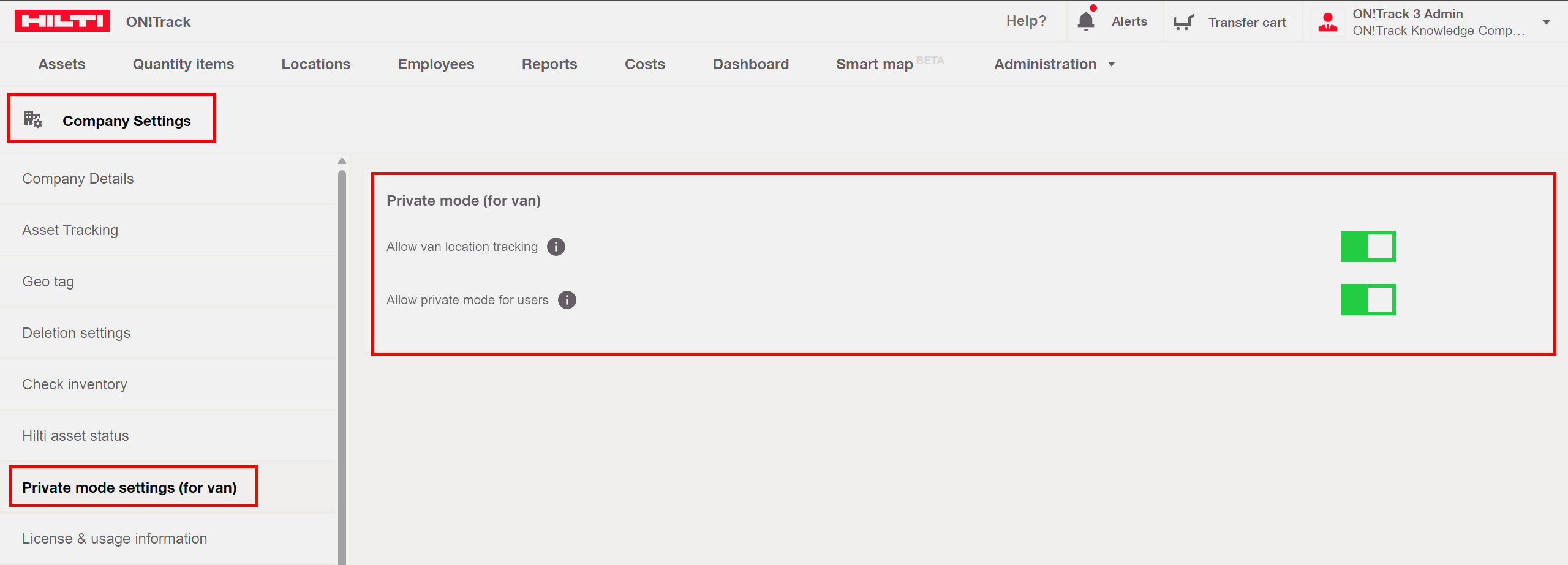

  • Impostazioni aziendali (Amministratore)
    • Gli amministratori decidono se è consentito il tracciamento dei furgoni.
    • Possono anche decidere se i dipendenti sono autorizzati a utilizzare la Modalità Privata.

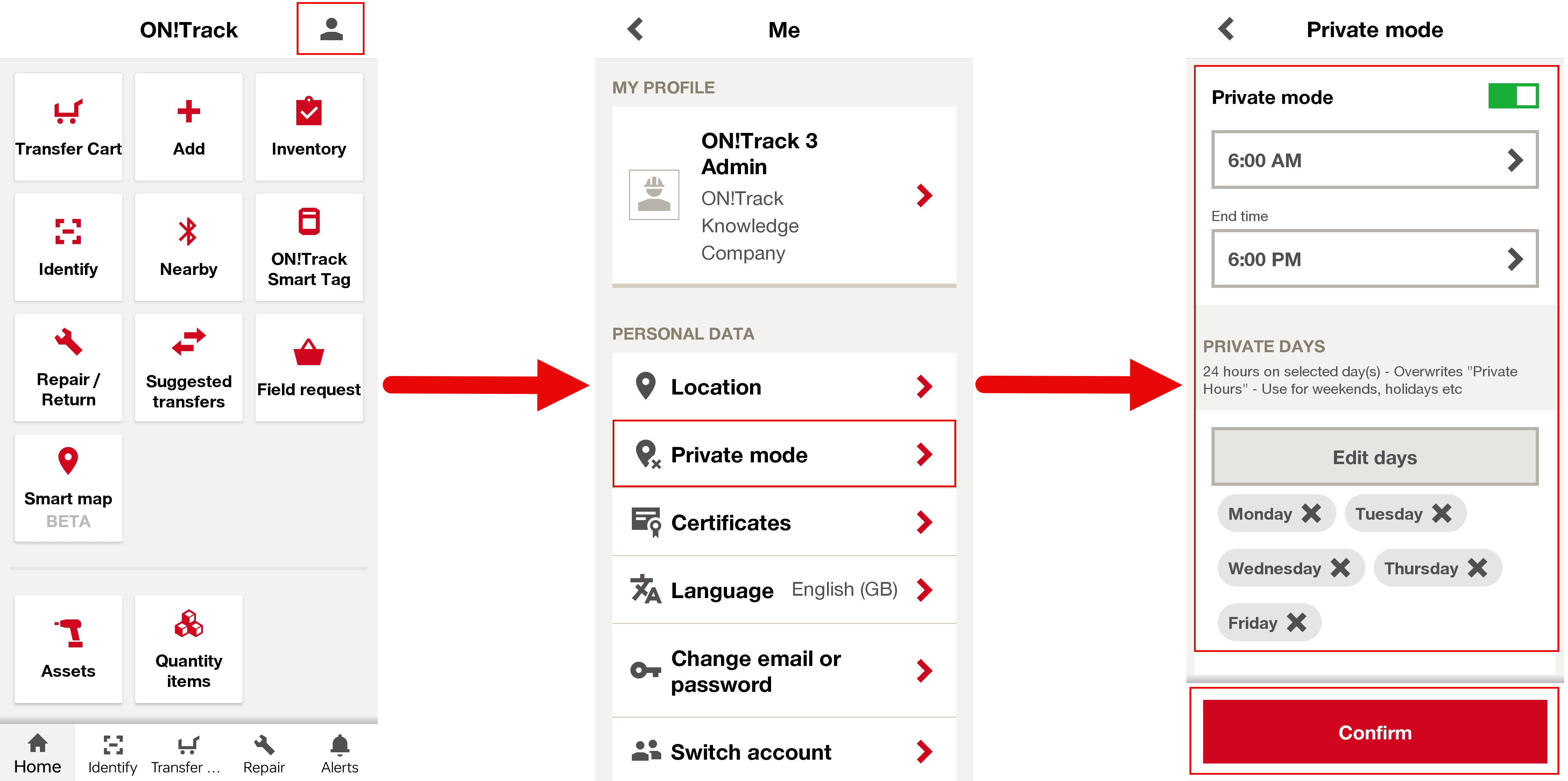

  • Impostazioni dell'app mobile (Dipendente)
    • I dipendenti possono attivare o disattivare la Modalità privata nell'app mobile.
    • Vai su Impostazioni utente, seleziona Modalità privata e attivala
    • Imposta Orari privati e/o Giorni privati e seleziona Conferma
      • Orari privati (fasce orarie specifiche della giornata)
      • Giorni privati (giornate intere senza tracciamento)
