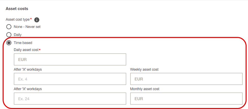

Per abilitare l'addebito basato sul tempo per un bene:
- Vai al bene o al modello di bene.
- Per sapere come creare beni o modelli di bene, consulta i link qui sotto:
- Come aggiungere un bene Hilti in ON!Track
- Come aggiungere un bene non Hilti in ON!Track
- Come creare un bene con un modello
- Come aggiungere un modello di bene con l'importazione di beni
- Come aggiungere un modello di bene durante la creazione di un bene
- Come aggiungere un modello di bene nella Scheda Amministrazione
- Selezionare il tipo di costo “Basato sul tempo” tra le opzioni disponibili.
Questo attiva i campi di configurazione per definire il piano dei costi basato sul tempo.
Definizione del piano tariffario basato sul tempo
Una volta selezionato il tipo di costo basato sul tempo, è necessario definire i seguenti parametri:
Costo giornaliero del bene
- L'addebito giornaliero predefinito quando il bene viene collocato per la prima volta in una sede.
- Si applica fino a quando non entra in vigore la tariffa settimanale o mensile.
Dopo ‘X’ giorni lavorativi (soglia tariffa settimanale)
- Imposta per quanti giorni lavorativi (da 2 a 6) il bene deve rimanere in sede prima di passare alla tariffa settimanale.
Costo settimanale del bene
- Viene addebitato un costo fisso una volta raggiunta la soglia settimanale.
Dopo ‘X’ giorni lavorativi (soglia tariffa mensile)
- Imposta per quanti giorni lavorativi (3–26) il bene deve rimanere prima di passare alla tariffa mensile.
Costo mensile del bene
- Viene addebitato un costo fisso una volta raggiunta la soglia mensile.
- Copre l'intero mese di calendario.
