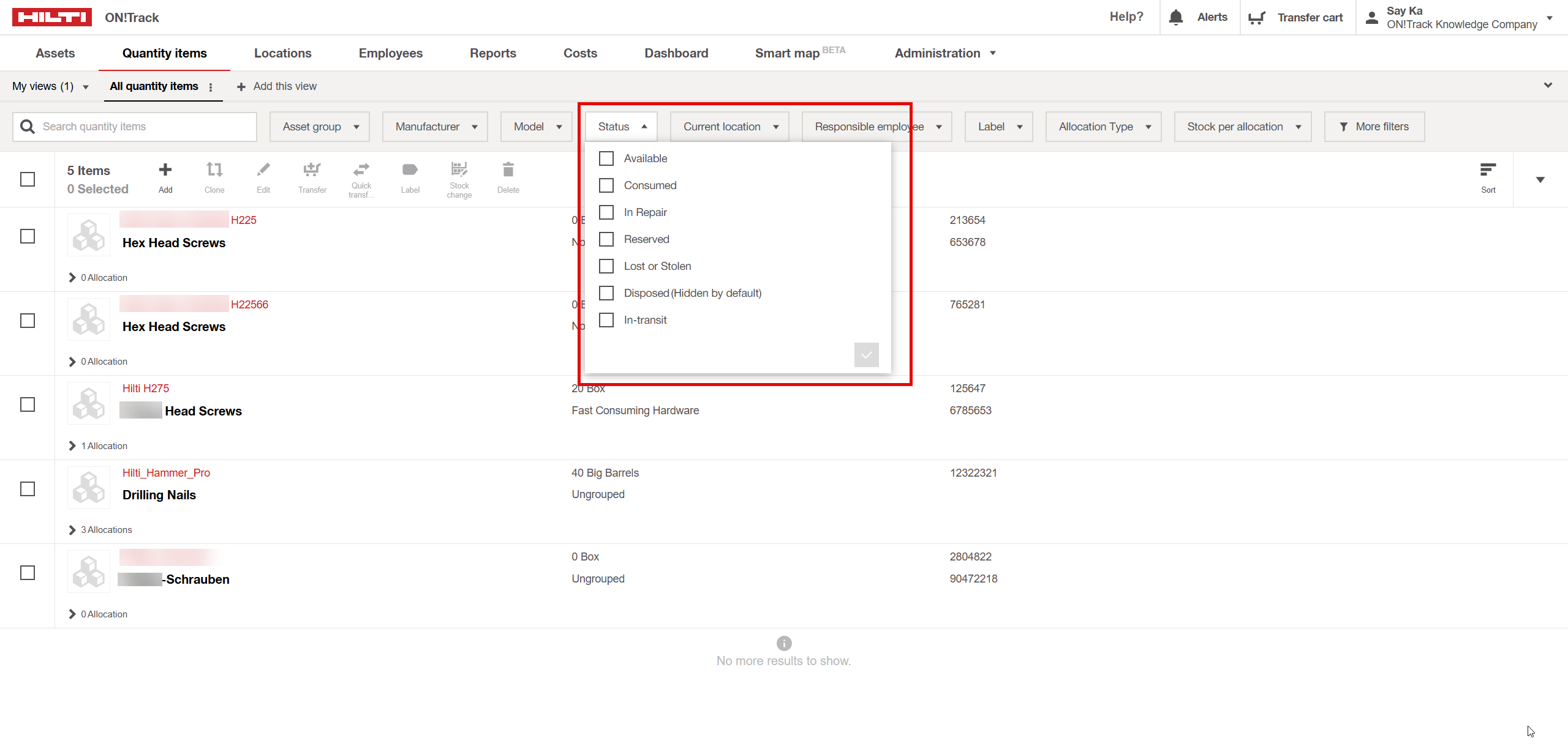

Per il Web:

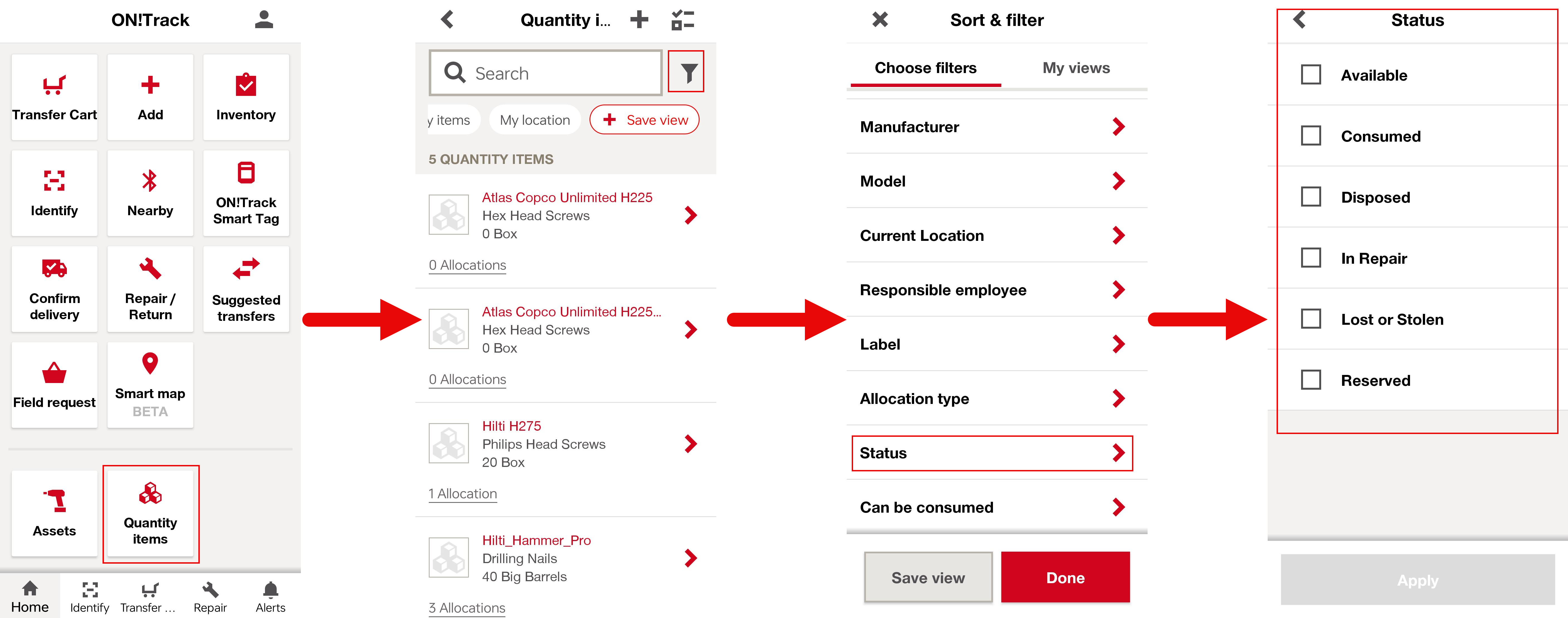

Per dispositivi mobili - Applicazione mobile
Per aiutarti a gestire questi articoli, ON!Track utilizza degli stati per mostrare la loro situazione. Ecco cosa significa ogni stato, con semplici esempi:
