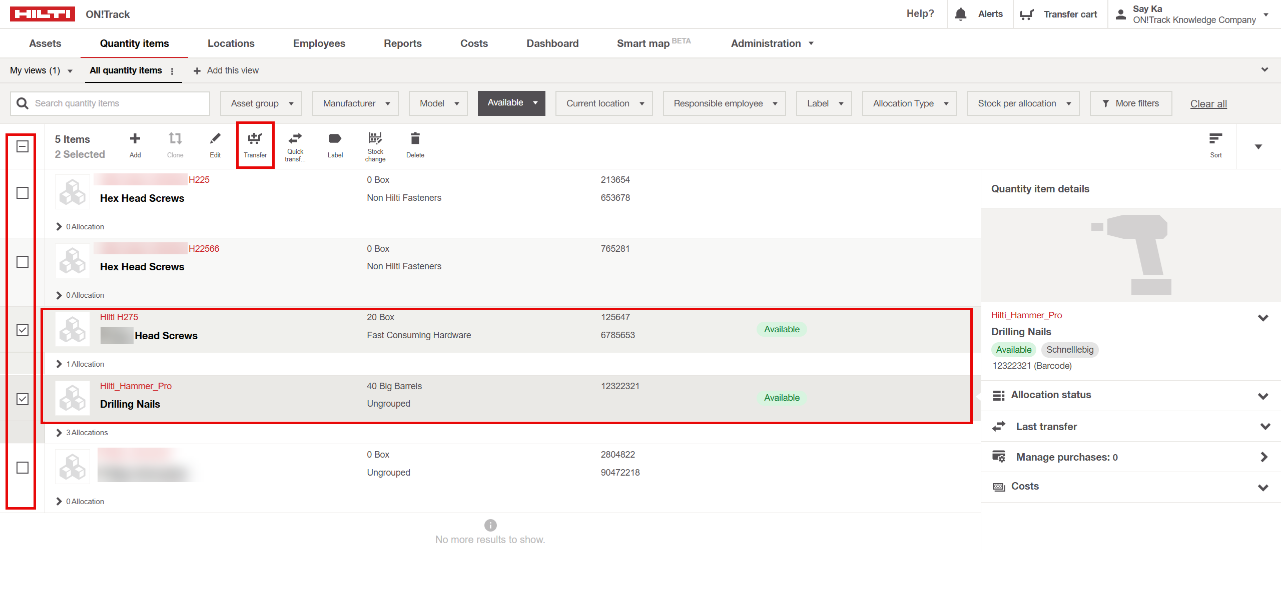

Per trasferire articoli in quantità dalla vista Elenco articoli in quantità, procedere come segue:

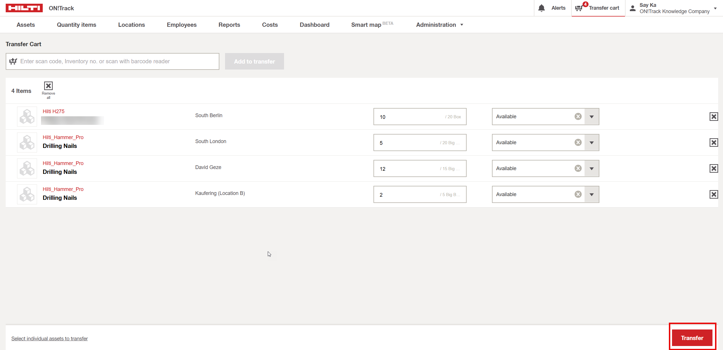

  • Aprire la vista Elenco consumabili, selezionare gli articoli che si desidera trasferire utilizzando la selezione multipla, quindi fare clic sul pulsante di trasferimento per iniziare.

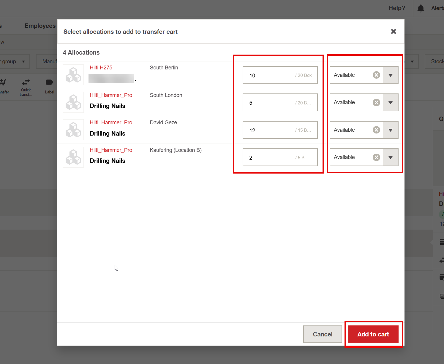

  • Inserisci la quantità che desideri trasferire e seleziona lo stato di ciascun articolo (ad esempio: disponibile, consumato, riservato, in riparazione, ecc.), quindi clicca su “Aggiungi al carrello”.

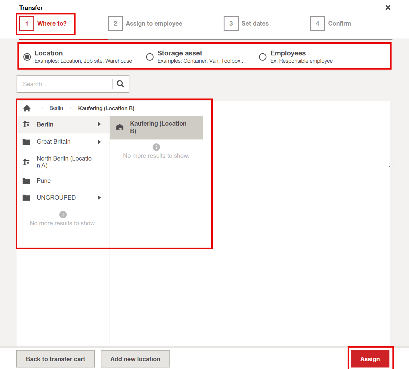

    • Nei dettagli del trasferimento, seleziona la destinazione a cui desideri inviare gli articoli: può trattarsi di un magazzino, un cantiere, un deposito o un lavoratore. Clicca su “Assegna”.

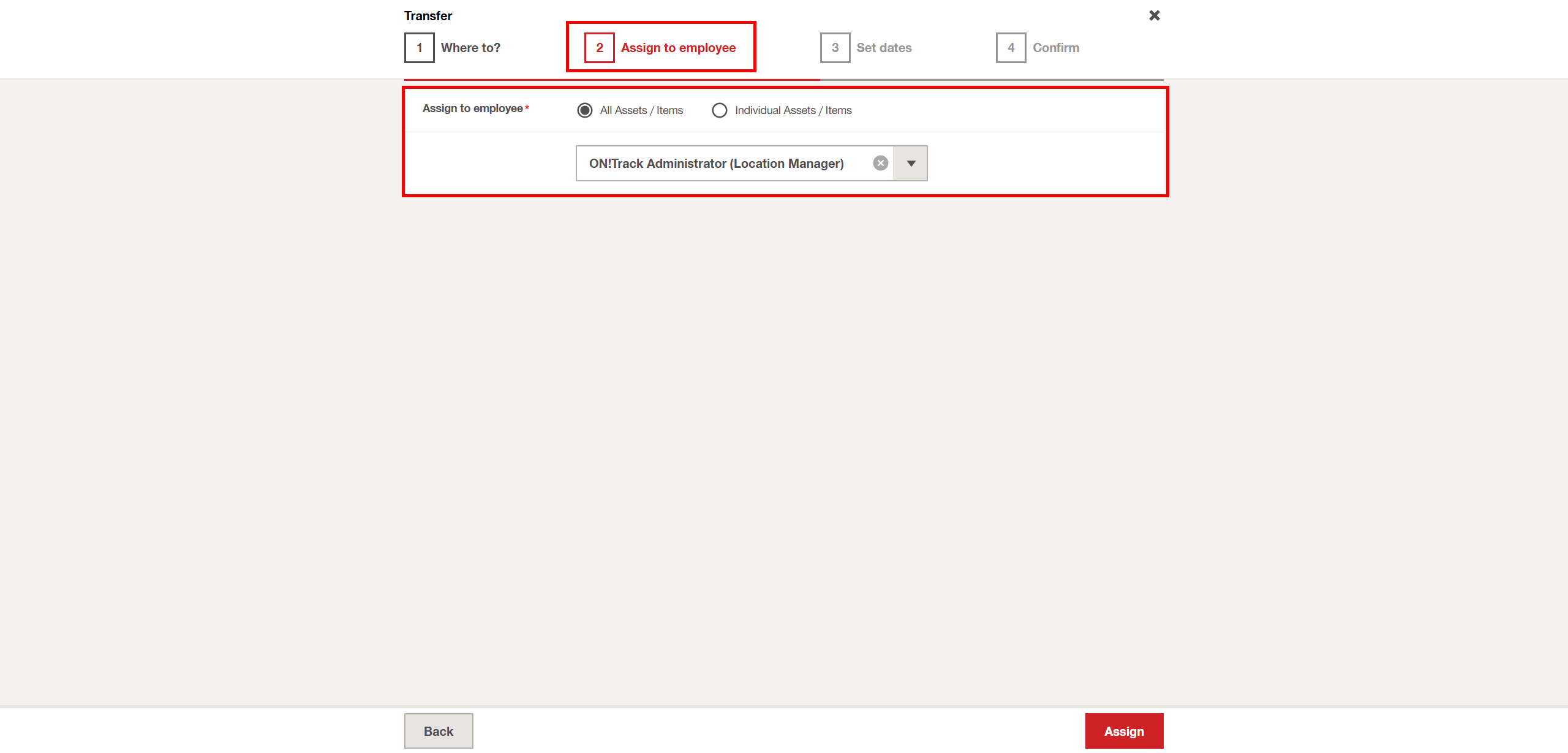

  • Seleziona il dipendente a cui desideri assegnare questi articoli.

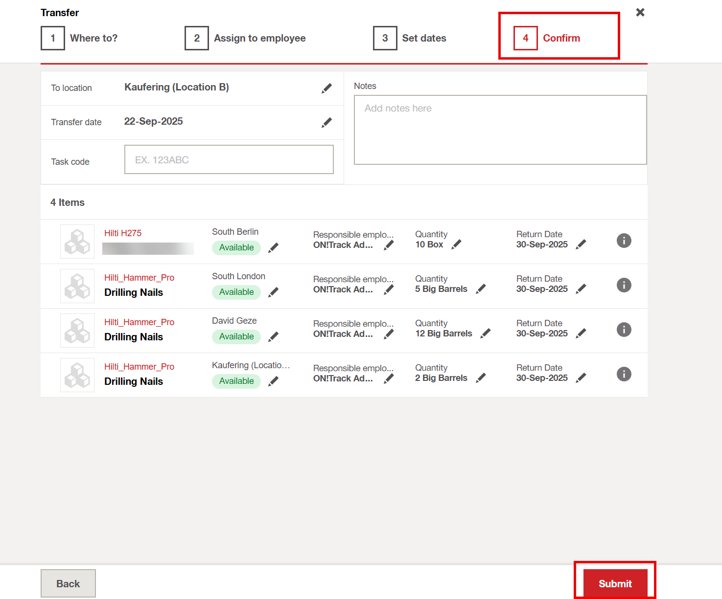

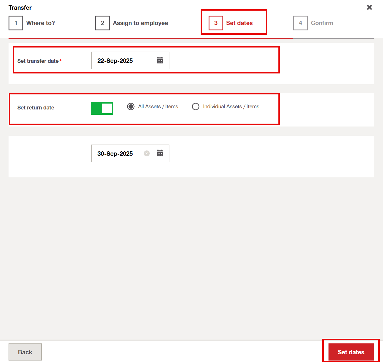

  • Imposta le date di trasferimento e di restituzione (facoltative) per tutti gli articoli o per singoli articoli, a seconda delle esigenze.
    • Verifica tutti i dettagli e clicca su “Invia”.

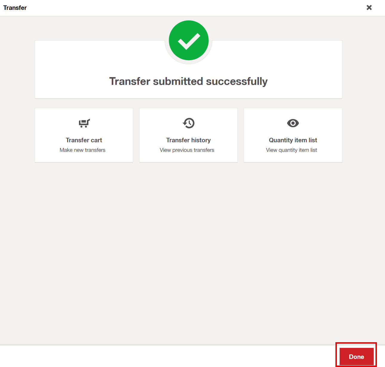

    • Dopo aver verificato i dettagli, conferma il trasferimento. Verrà visualizzato un messaggio che indica: "Trasferimento effettuato con successo".

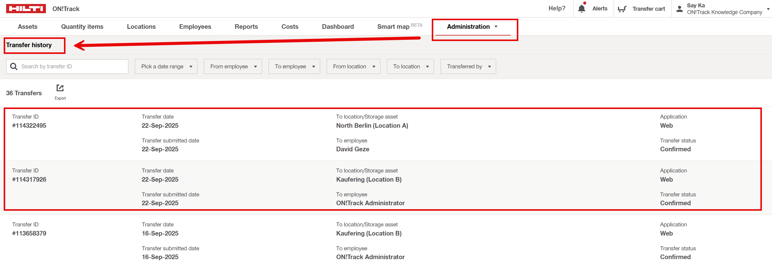

    • Puoi controllare la cronologia dei trasferimenti per vedere cosa è stato spostato e dove.

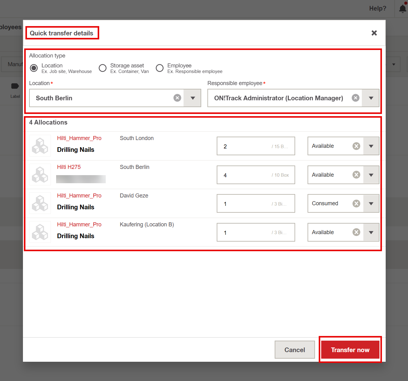

  • Accedi alla vista “Elenco articoli per quantità”, seleziona uno o più articoli utilizzando l'opzione di selezione multipla in alto a destra, quindi fai clic sul pulsante “Trasferimento rapido” per avviare il trasferimento.
  • Nei dettagli del trasferimento potrai selezionare la destinazione (sede, operatore o bene di magazzino) a cui desideri trasferire gli articoli. Puoi specificare il numero di articoli da trasferire e modificare lo stato di ciascun articolo in base alle tue esigenze (ad esempio: consumato, disponibile, riservato).
  • Dopo aver inserito i dati richiesti, conferma il trasferimento. Una volta completata la procedura, sullo schermo dovrebbe comparire il messaggio “Trasferimento effettuato con successo”.
