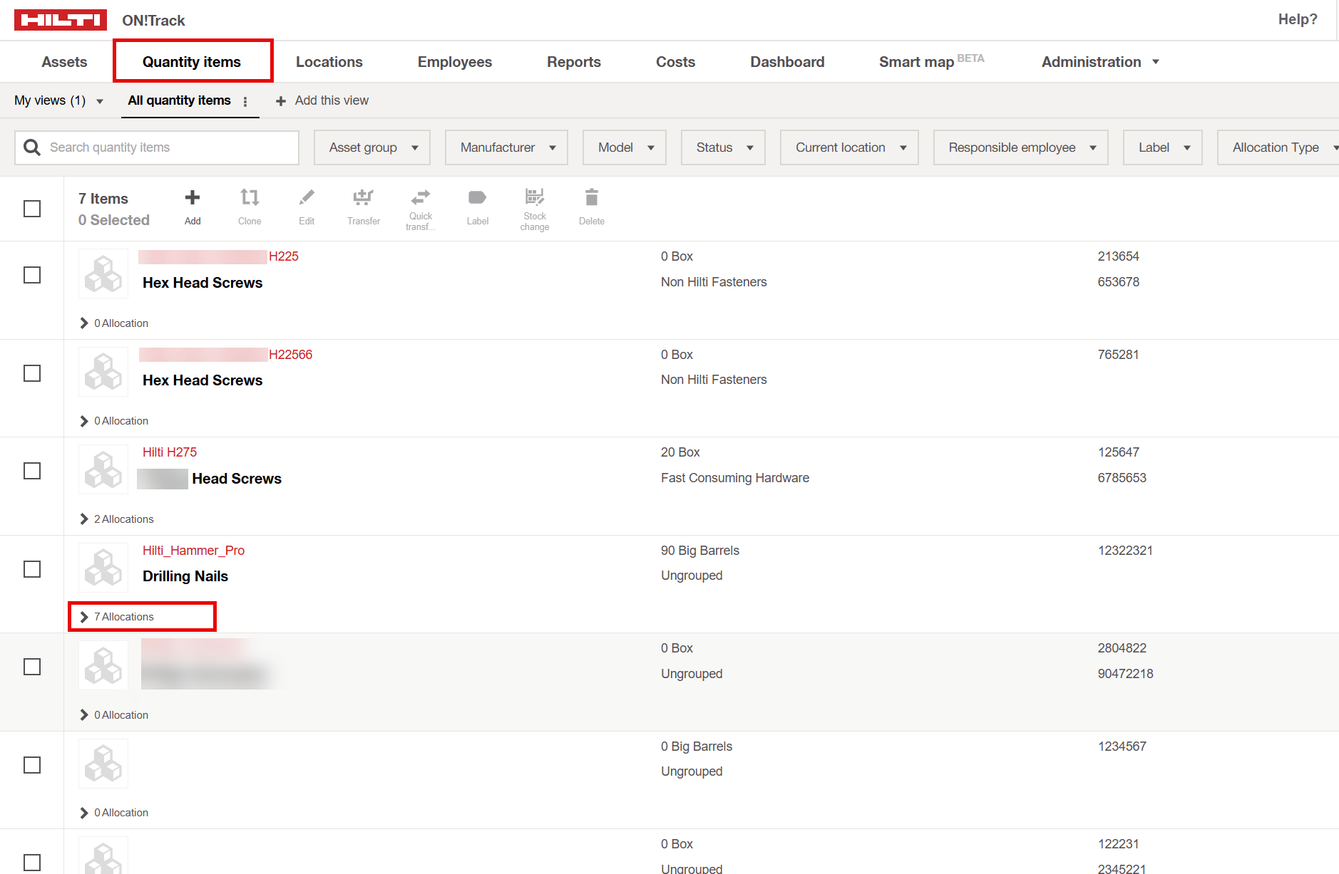

  • Articoli sfusi come viti, cavi o chiodi.

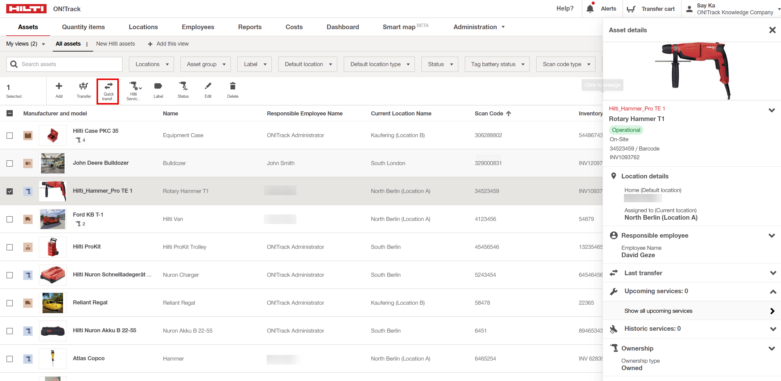

  • Singoli attrezzi o beni, come trapani o macchinari.
Trasferisci

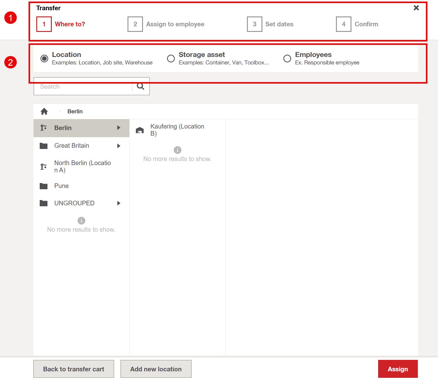

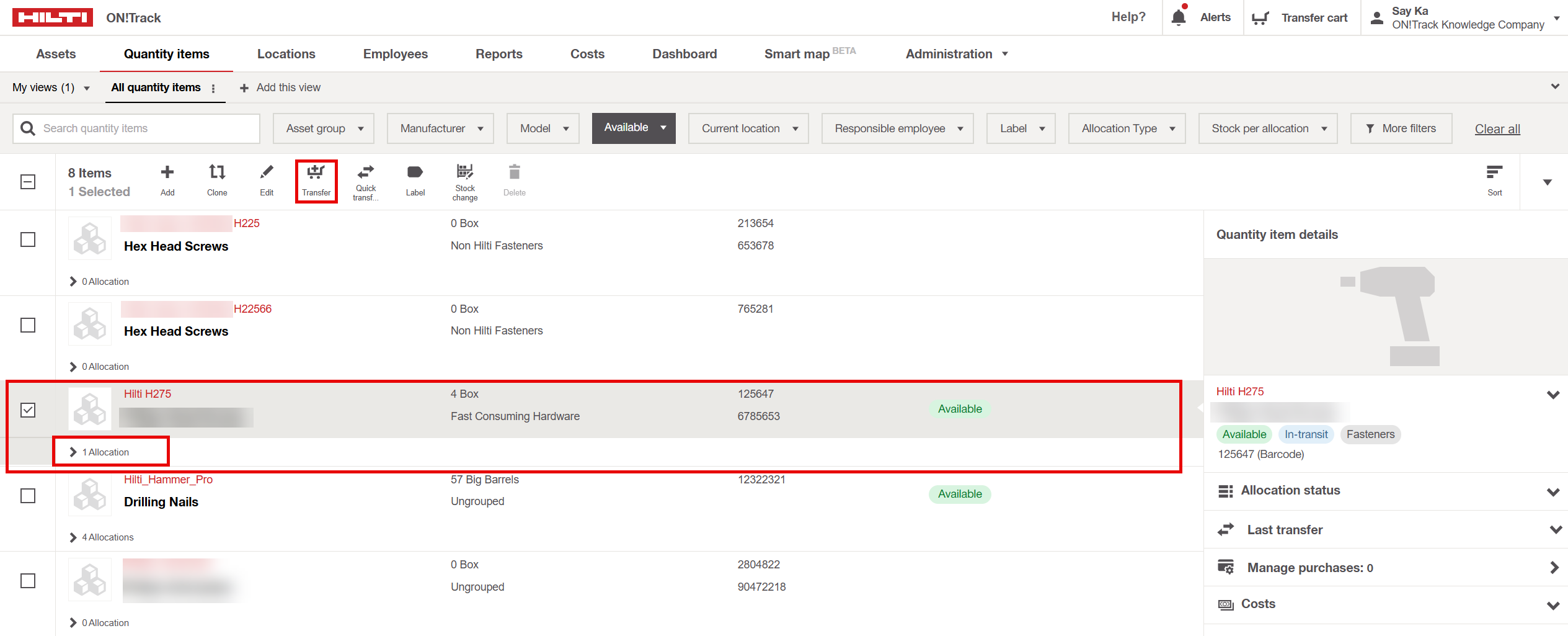

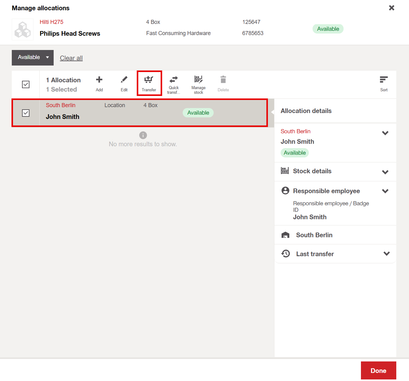

  • Seleziona il consumabile che desideri trasferire e clicca sull'opzione di trasferimento.
  • Scegli la destinazione in cui spostare l'elemento.
  • Inserisci la quantità da trasferire.

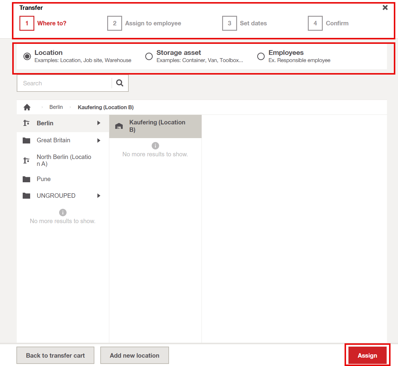

  • Assicurati di inserire tutti i dati richiesti quando trasferisci gli articoli, che si tratti di una Ubicazione, di un Bene di stoccaggio o di un Dipendente.

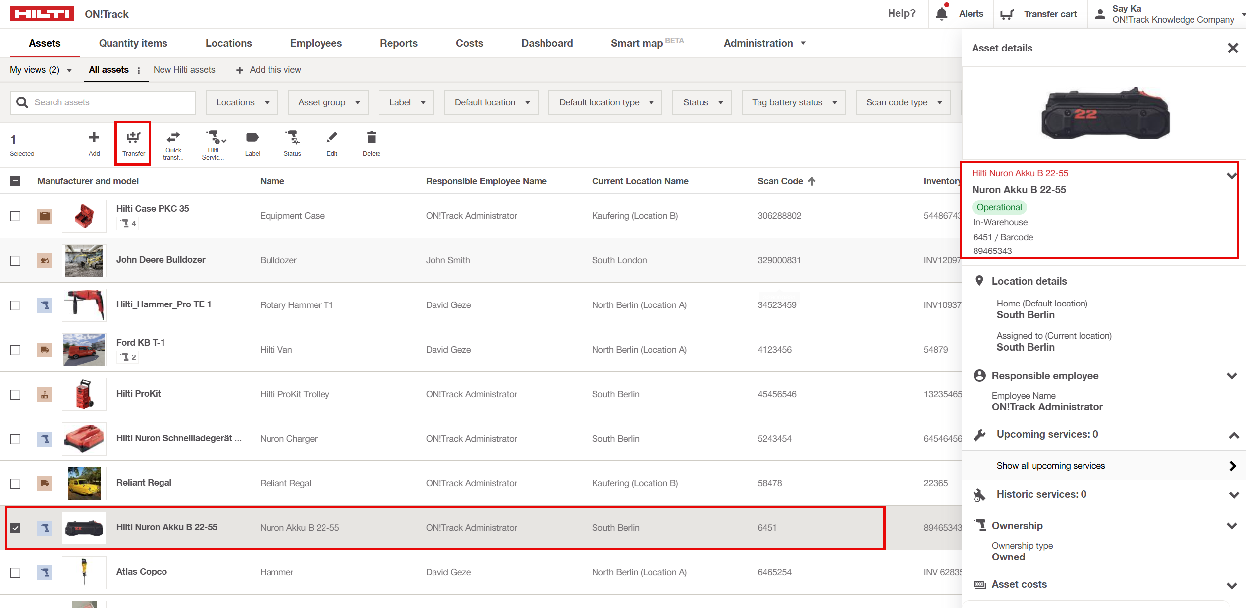

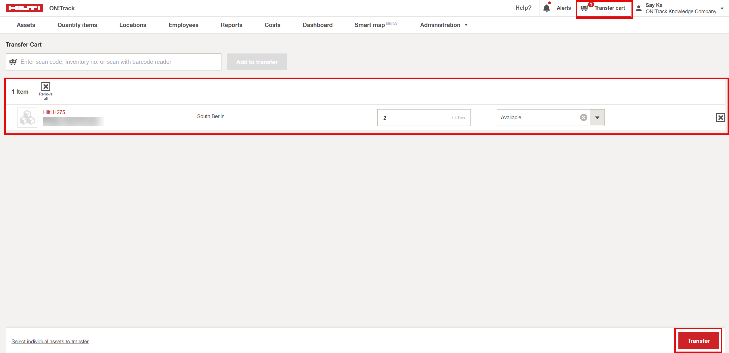

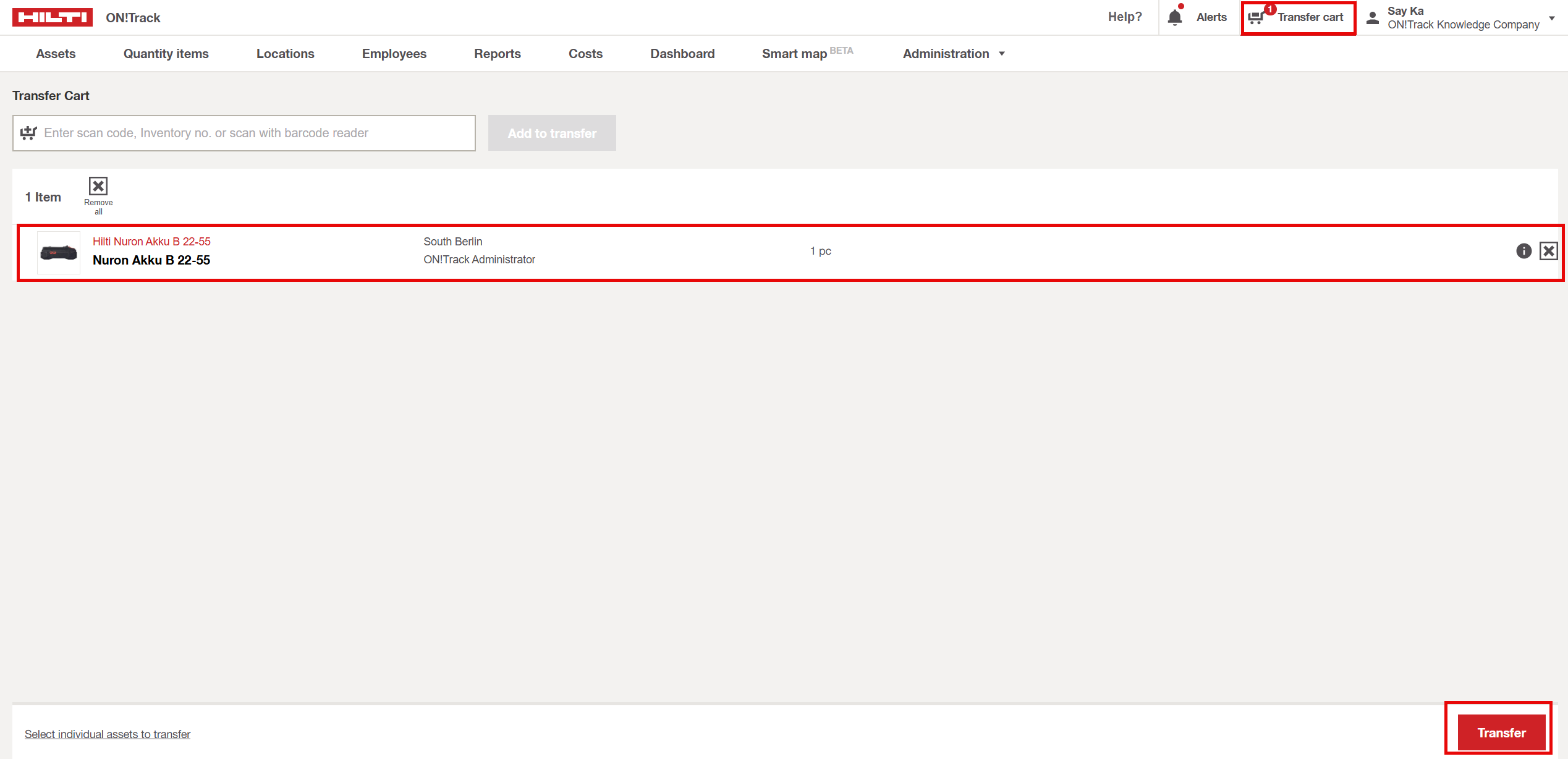

  • Seleziona il bene che desideri trasferire e clicca sull'icona del carrello.
  • Per trasferire un elemento, basta confermare gli elementi selezionati e cliccare su "Trasferisci" per spostarli nella posizione desiderata.

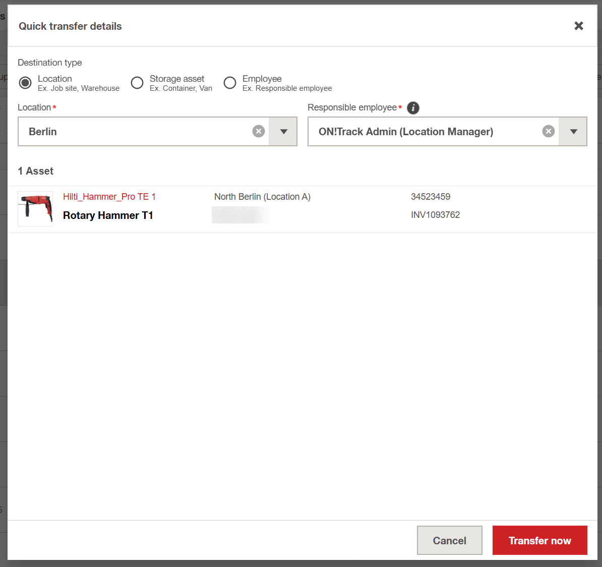

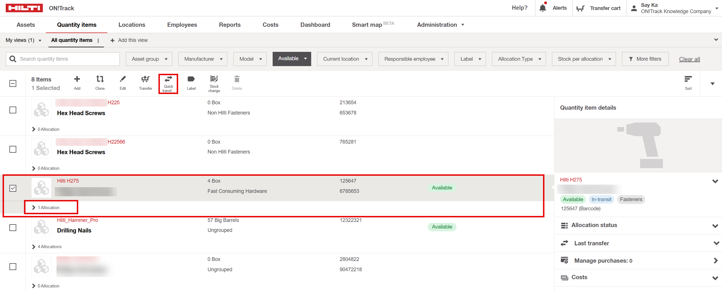

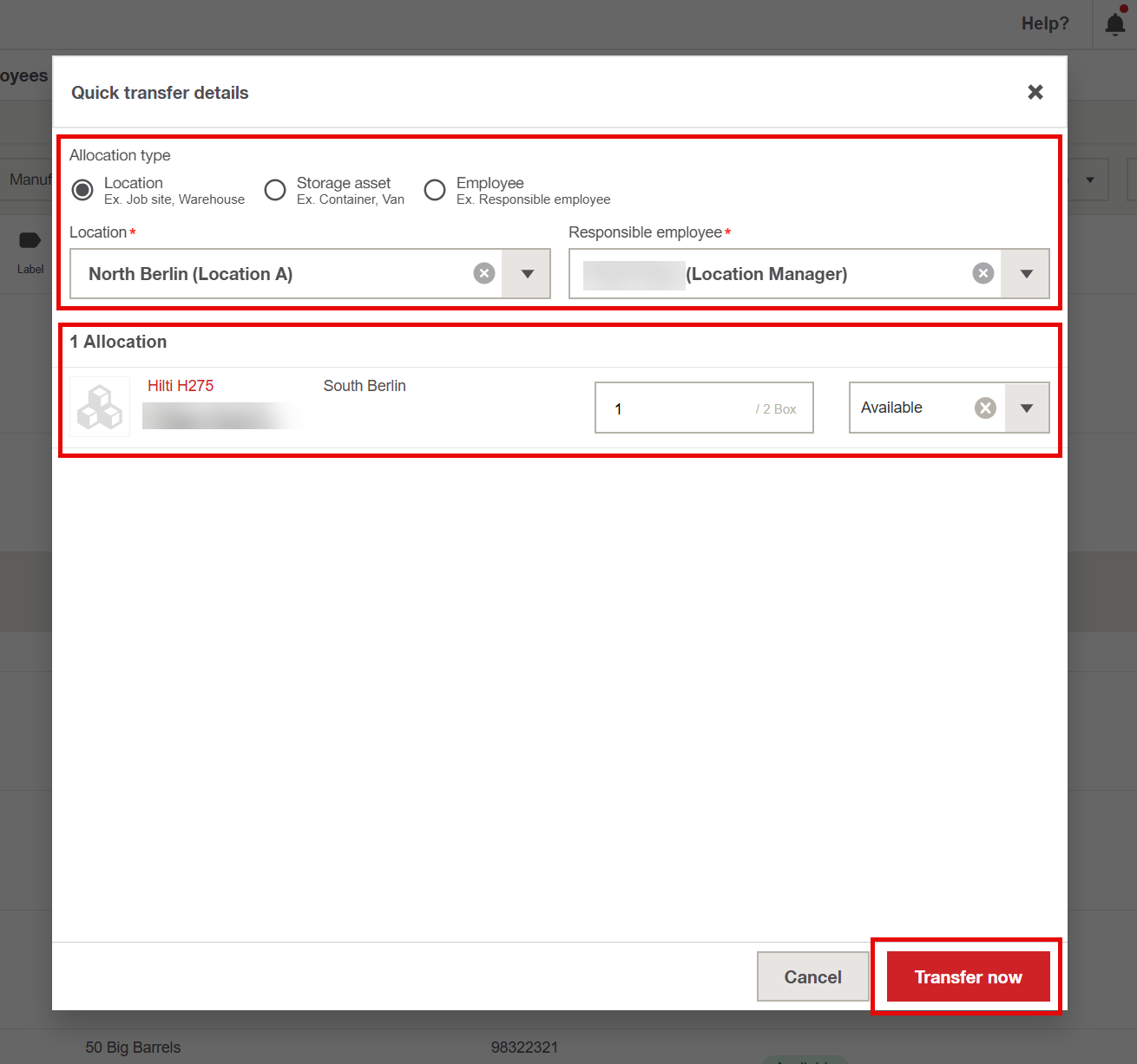

Trasferimento rapido
  • Seleziona il consumabile che desideri trasferire e clicca su "Trasferimento rapido".
  • Seleziona il tipo di assegnazione e inserisci i dati richiesti relativi alla destinazione dell'articolo. Clicca su "Trasferisci ora" per trasferire il consumabile
  • Seleziona il bene che desideri trasferire e clicca su "Trasferimento rapido".
  • Conferma il bene e inserisci i dati richiesti relativi alla destinazione. Clicca su "Trasferisci ora".

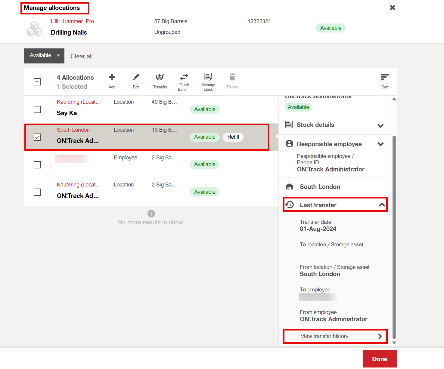

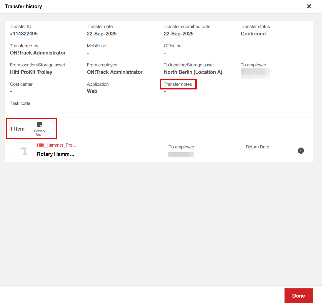

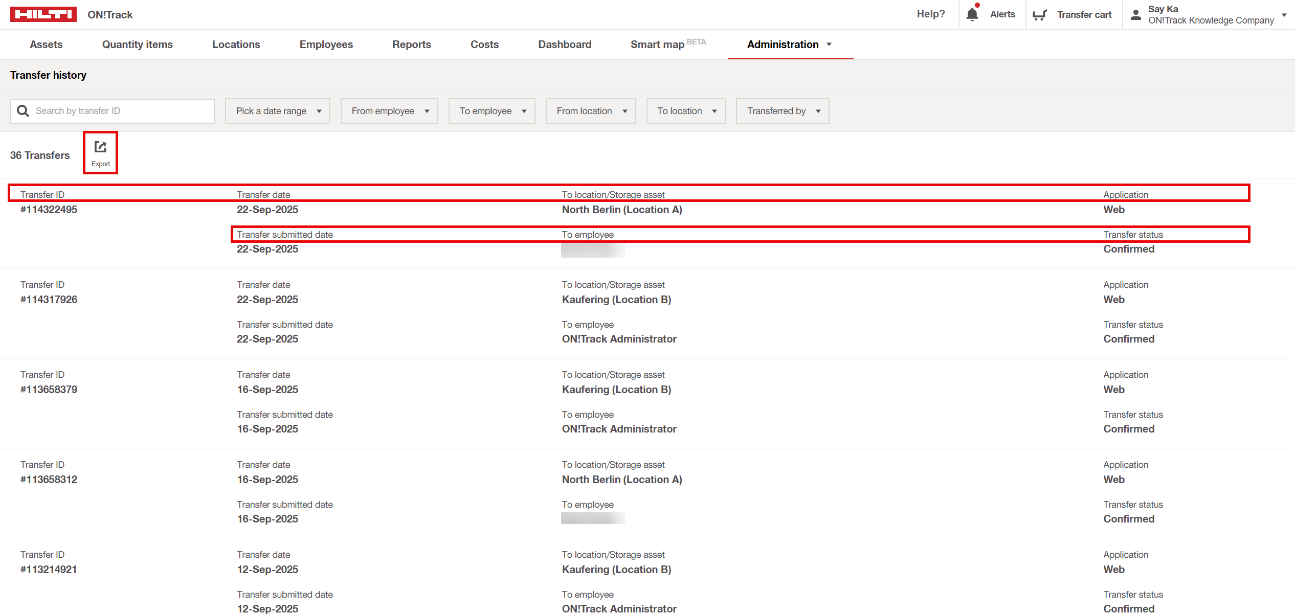

Cronologia dei trasferimenti
  • Clicca sulle assegnazioni relative al consumabile richiesto.
  • Aprire la sezione "Gestisci ubicazioni", quindi aprire i dettagli dell'assegnazione richiesta e visualizzare la cronologia dei trasferimenti.
  • Include funzioni di base per il tracciamento dello stato e della posizione.

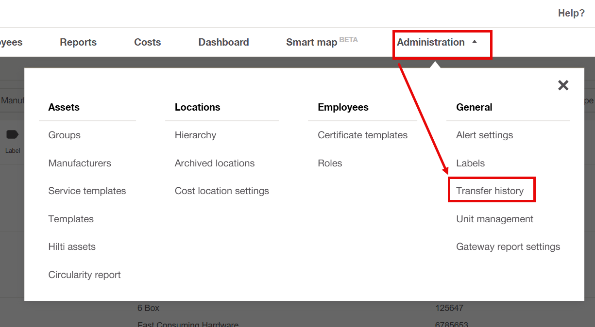

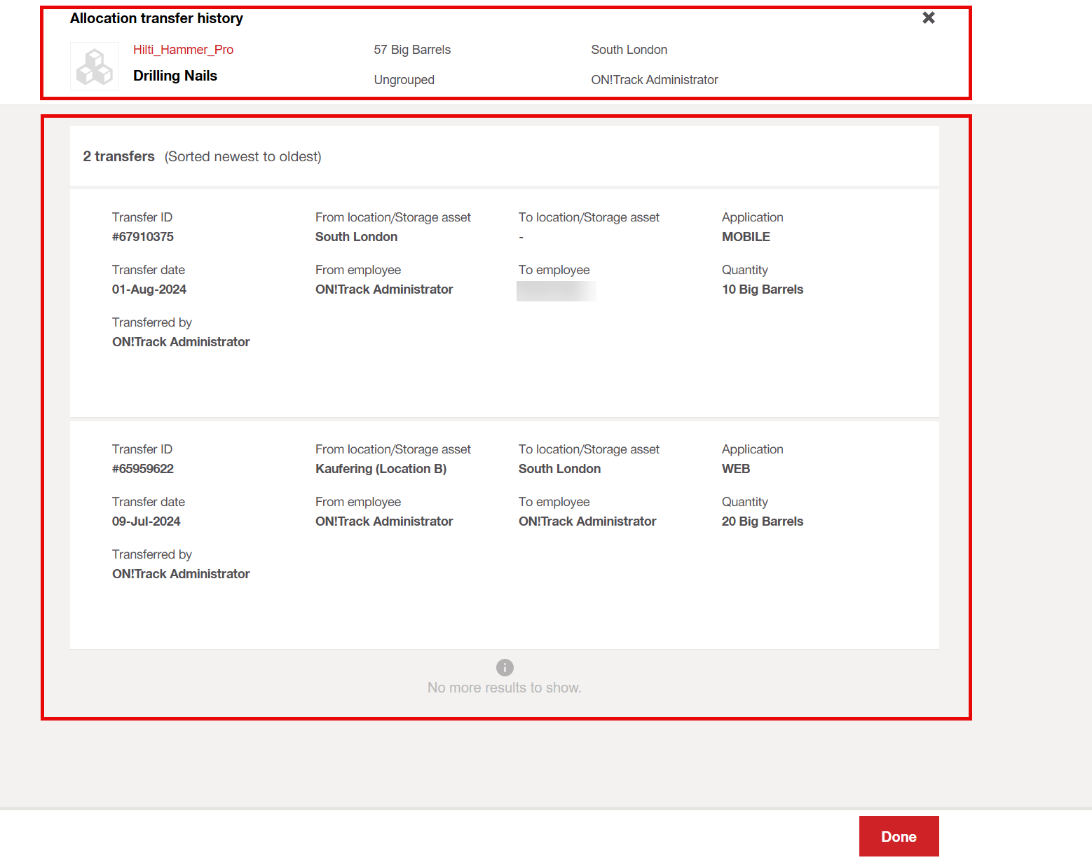

  • Vai alla scheda "Amministrazione" e seleziona "Cronologia dei trasferimenti" per visualizzare il registro dei trasferimenti di beni.
  • Vista dettagliata della cronologia dei trasferimenti di un singolo trasferimento.
  • Contiene una cronologia dettagliata con date, note, firme ecc.
