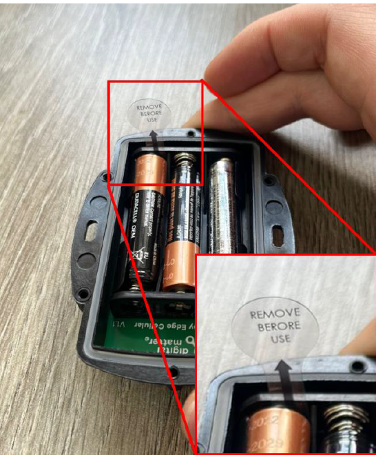

  • Urządzenie Geotag jest dostarczane z włożoną kartą SIM i akumulatorami.
  • Uruchom urządzenie: Zdejmij plastikową osłonę, jak pokazano na poniższym zdjęciu.
  • Zamknij urządzenie: Dokręć śruby, aby zamknąć urządzenie. Ponieważ obudowa jest z tworzywa sztucznego, śruby należy dokręcić ręcznie, nie należy ich jednak zbyt mocno dokręcać.

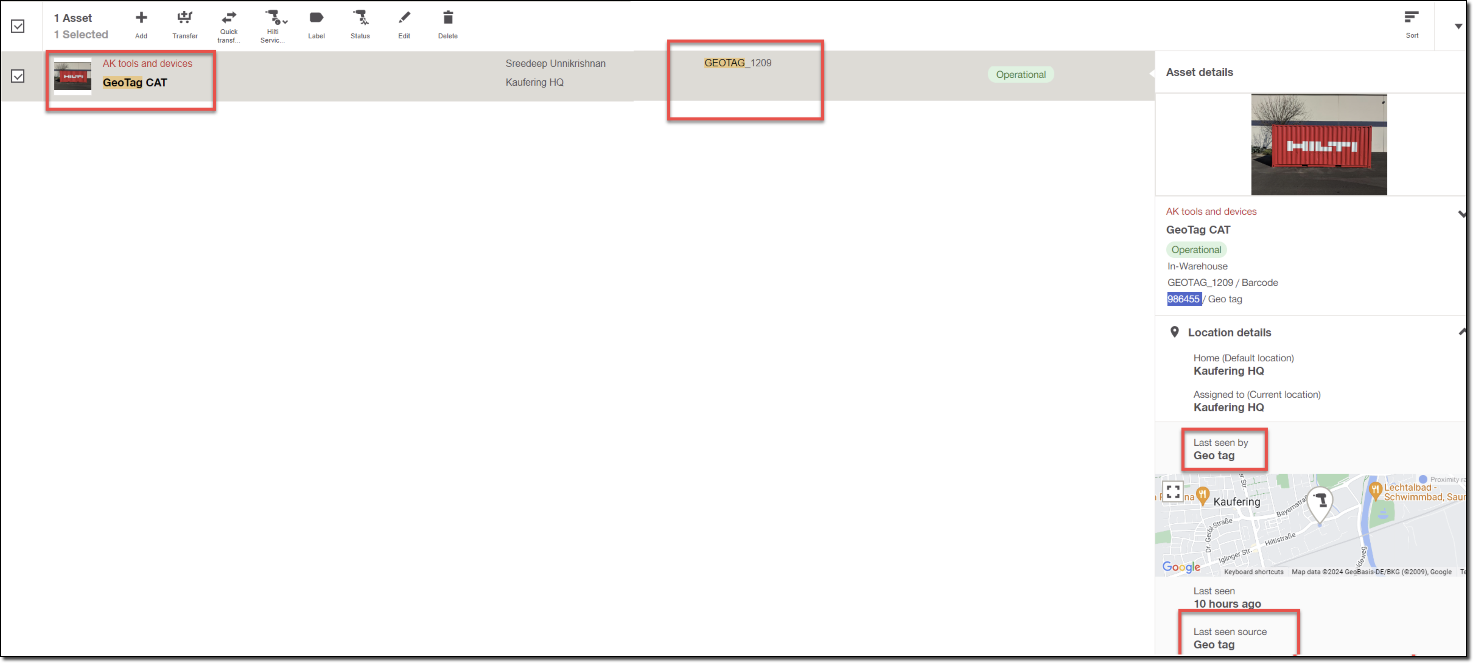

    • Postępuj zgodnie z instrukcjami, aby dodać aktywa Hilti lub dodać aktywa spoza firmy Hilti lub edytować aktywo.

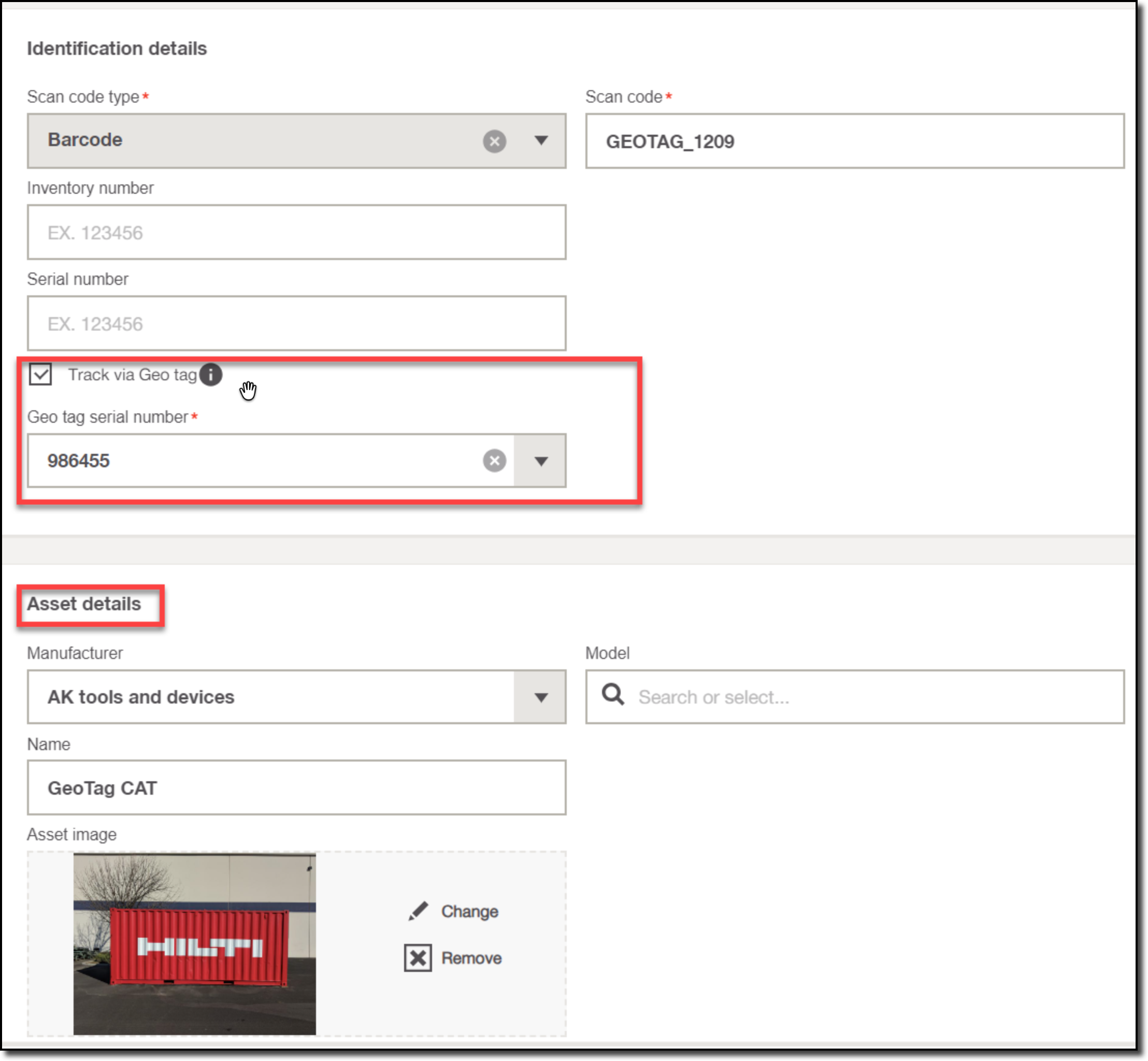

    • Zaznacz pole wyboru Śledź za pomocą GeoTag.
    • Wprowadź numer seryjny urządzenia Geotag.
    • Wykonaj pozostałe kroki, aby dodać lub edytować aktywo.
  • Geotag zostanie podłączony/dodany do sprzętu.
