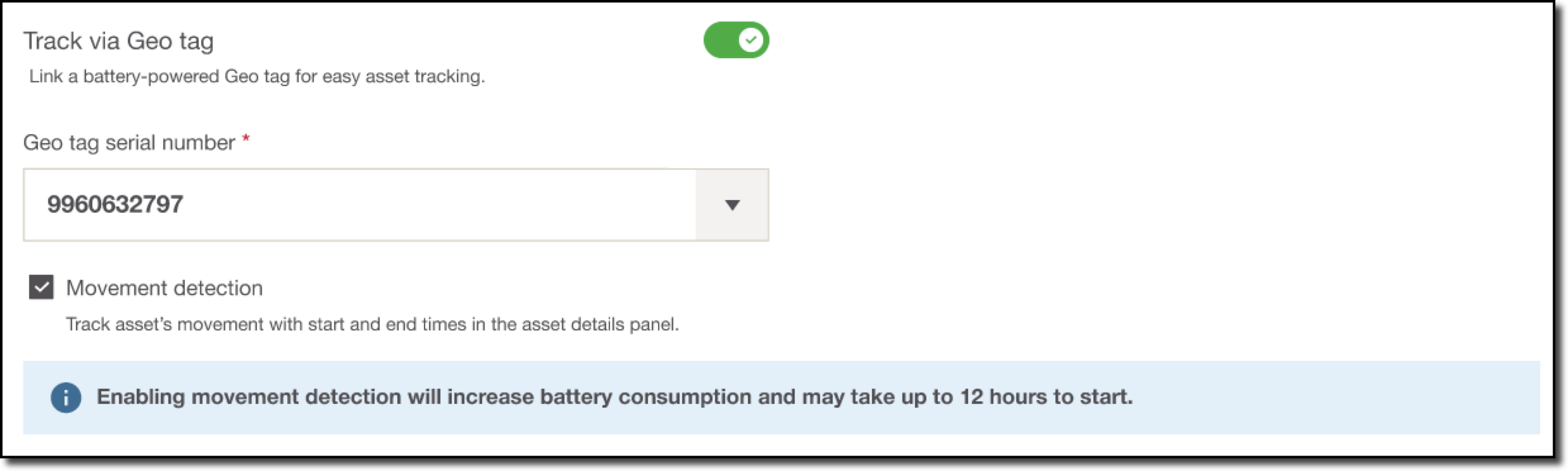

  • Włącz dla poszczególnych Tagów śledzących sprzęt
    • Przejdź do zasobu śledzonego za pomocą Taga śledzącego sprzęt AI T400 Geo tag.
    • Kliknij Edytuj zasób.
    • Zaznacz pole Wykrywanie ruchu.
    • Zapisz.
  • Tag śledzący sprzęt pobierze nową konfigurację podczas następnego zaplanowanego zgłoszenia (o godz. 6:00 lub 18:00). Wykrywanie ruchu zacznie działać po otrzymaniu tej aktualizacji konfiguracji.

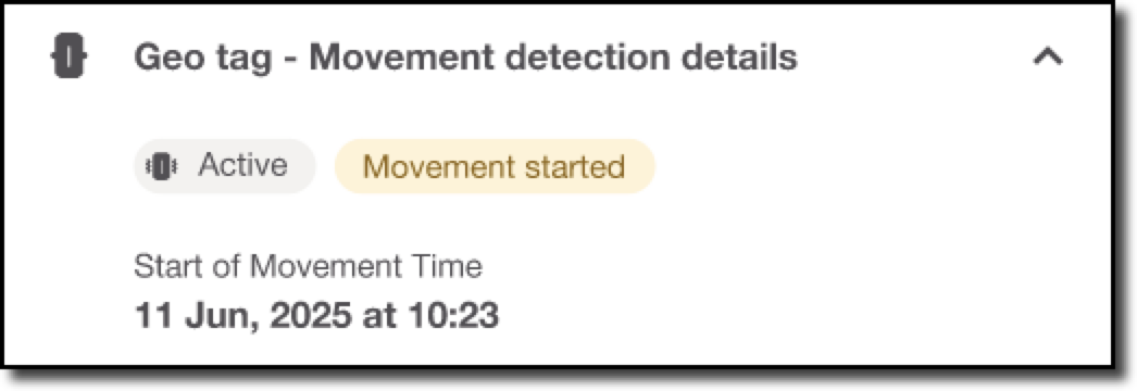

Widok ON!Track
W panelu szczegółów aktywów widoczny jest następujący segment:

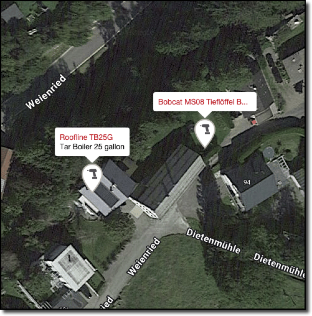

No i oczywiście masz zaznaczony ten punkt na mapie.

Aby rozpocząć: włącz wykrywanie ruchu w Ustawieniach firmy, a następnie aktywuj je na poszczególnych urządzeniach Geo Tag za pomocą opcji Edytuj zasób. Należy pamiętać o skróceniu żywotności akumulatora i poczekać do 12 godzin na aktywację.
